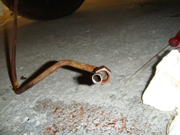

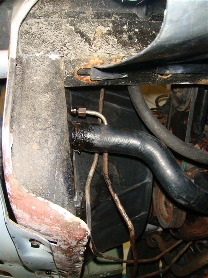

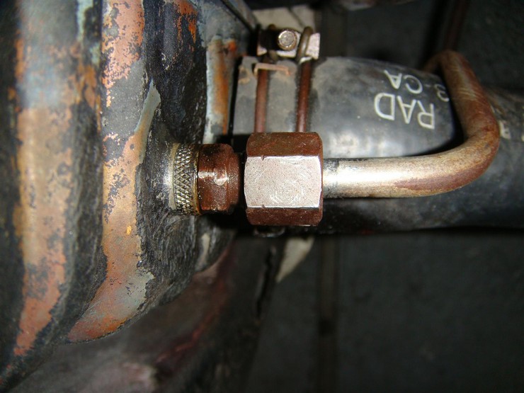

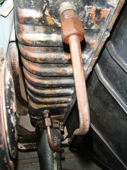

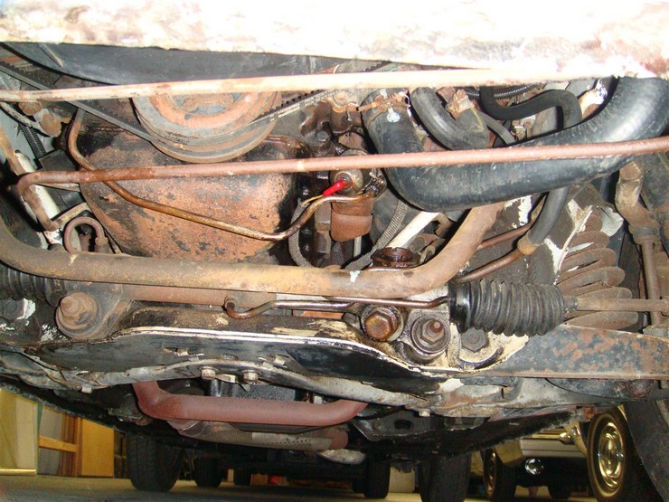

Deuxième emmerde: Comme pour la Cougar, en démontant les durites rigides de ces putains de conduits d'huile de boite qui vont au radiateur, la durite inférieure à pété, la conne!!! :sifflement: Mon père à tellement forcé pour la dégripper que le tuyau à fini par se tordre de rire et péter. ;)
Je pense scier la durite proprement et il faut que je trouve un moyen pour retravailler l'extrémité de la durite qui doit être plus large et se terminer "en forme de V" pour que cela fasse contact une fois serré au radiateur avec le boulon...le problème est que je n'ai pas l'outillage de plombier-sanitaire adapté pour ce genre de travail...en espérant que j'arrive à quelque chose avec les moyens du bord comme retourner un peu l'extrémité de la durite avec une pince ou en cognant dedans avec un chasse-clous enfilé dans la durite...bref, ça va être la merde quoi... :megatop:
Je ne suis qu'un illustre imbécile, tout le reste s'était tellement bien passé, si j'avais pas merdé là-dessus, ça aurait été impeccable...je m'en veux à mort... :megatop: J'espère que je vais arriver à quelque chose, si vous avez des idées, HELP, je suis preneur à 200%! :)

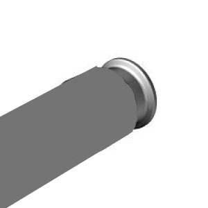

Voilà la forme que je dois recréer, cette sorte de petit ourlet:
Chuis pas dans la merde, hein? :deprime:Si vous avez une idée autre que celle de placer un outil de forme conique enfilé dans la durite puis taper dessus au marteau, c'est bien volontiers!!! C'est du cuivre, ça devrait pouvoir se travailler la moindre même si la durite m'à l'air bien fragile...Sinon je mettrais un bout de durite caoutchouc pour faire le joint provisoirement avant de changer la durite dure complète... ;)

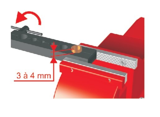

... ce que tu dois réaliser est un " collet-battu " qu'on éxécute avec une matrice à collet ( outil de plomberie ) ...

effectivement comme dit JJ, si le tuyaux est cassé à raz du bout, tu as peut être la possibilité de recouper le bout proprement de récupérer l'olive et de refaire un collet battu (sous réserve que le tuyaux est assez de marge pour le rebranché à la boite...)
Si c'est pas possible, la solution la plus fiable est de démonté entièrement le tuyaux et d'en refaire un entier sur mesure :super:
bon courage pour la suite :deprime:
PS: attention ne pas confondre un collet et un colley :super:
Oh bordel JJ tu me sauves la vie, fantastique, merci infiniment, alors ça c'est le pied!!!!!Merci merci merci...j'ai plus qu'à trouver une matrice alors, je vais me mettre en chasse.

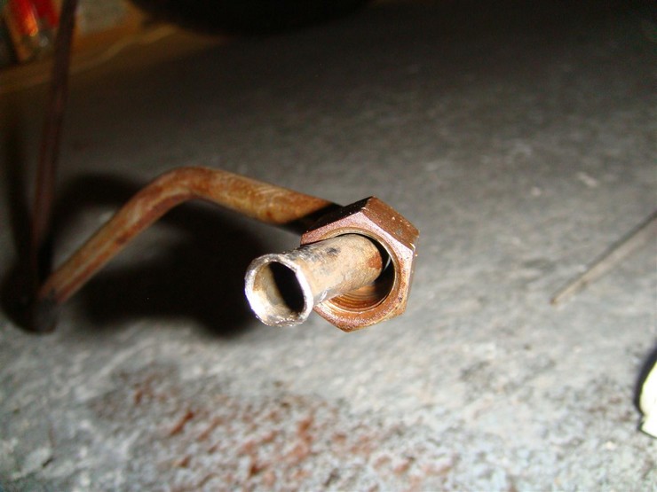

Je pense que de toute façon je vais devoir démonter le tuyau puisque même avec la matrice, en travaillant sur la voiture je n'aurais pas le recul nécessaire pour taper au marteau avec la fraise pour créer le collet...il faut que j'aille regarder sur la voiture...j'ai pas réussi à identifier ou était raccordé ce tuyau à la boite. En plus j'ai mon neutral safety switch à changer, j'en profiterais pour faire d'une pierre deux coups. ;) Mais à priori, j'ai assez de longueur pour couder le tuyau différemment, le couper et refaire un collet.

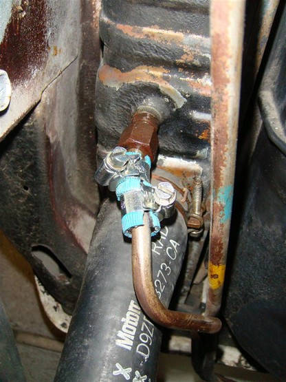

Voilà pour l'instant la réparation de fortune:
En tout cas merci beaucoup les gars, vous m'aidez beaucoup là, je suis vraiment emmerdé avec ça et me connaissant, tant que ce ne sera pas comme avant, ça n'ira pas... :angry:

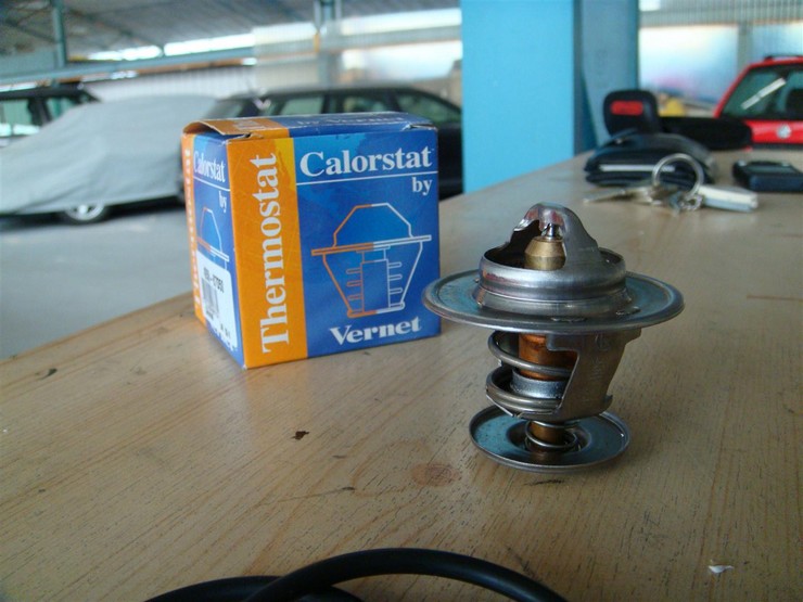

Le joint de mon thermostat neuf, il devrait être comment? Comme celui-là, il devrait s'emboiter sur la tranche du plus grand diamètre du thermostat, non? ;) Comme celui-là:

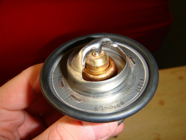

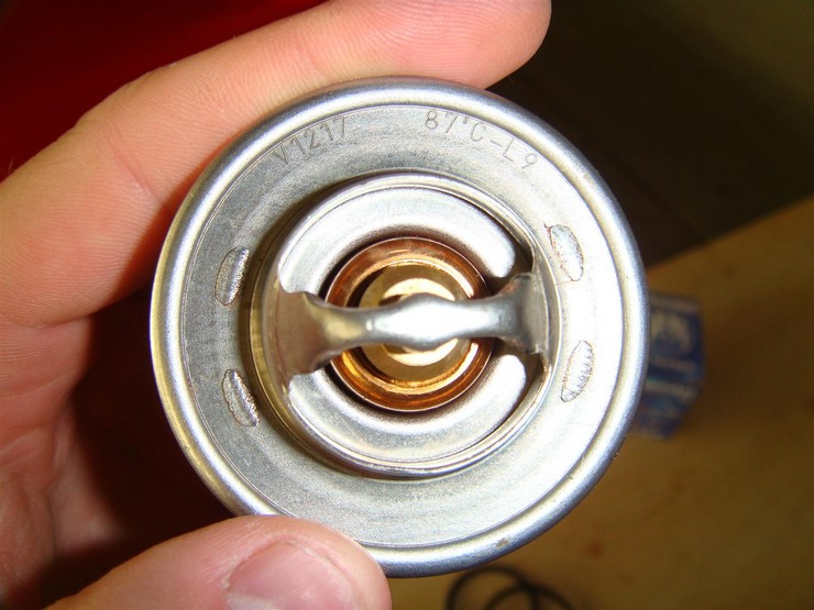

Voilà le mien de thermostat, tout neuf:

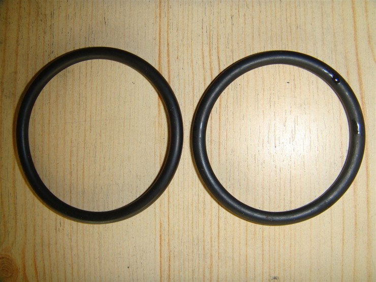

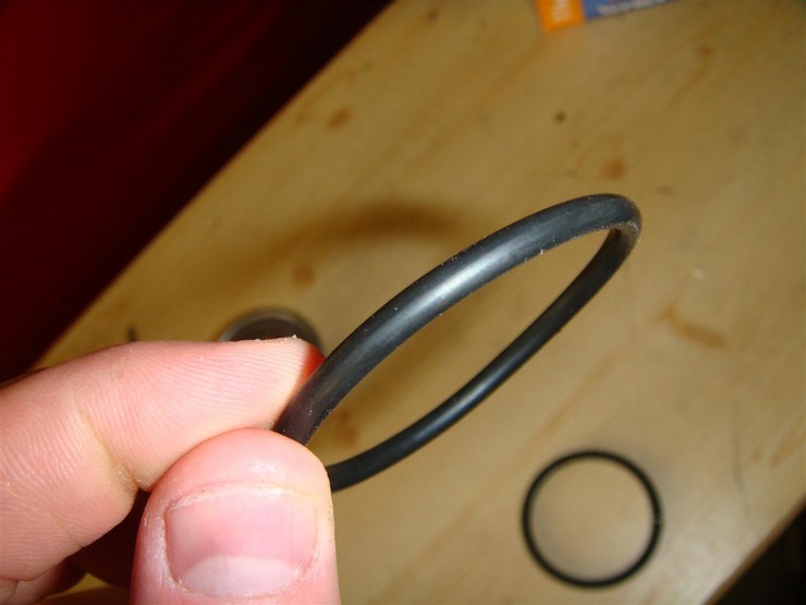

...il m'a été livré avec deux gros joint o-ring pleins (pas de rainure pour les emboiter sur le thermostat) épais de plus d'un millimètre. ;) J'ai pas réussi à le monter, ça me faisait un jour pas possible...plus de 3mm d'écartement entre la pipe et la pièce en fonte qui reçoit les durites... ;) J'ai tout essayé: avec un joint, sans aucun joint, avec les deux, les intervertir...rien à faire: ça jointe pas, ça pisse. :grr:
Le thermostat en lui-même...rien à dire, il va...mais ma question est la suivante: Est-ce que vous pensez que j'ai le bon joint? A quoi ressemble celui du système d'origine? ;) A quoi ressemble le joint qu'il me faut? ;) Papier? Caoutchouc "rainuré"?
HELP... :D

Je ne sais pas pour le 2.8l, mais sur les 5.0l et 4.2l, la plupart des thermostats se montent dans le housing sans joint.
S'il y a un peu de ldr qui fait le tour du thermostat, ce n'est pas un problème, certains thermostats sont même déjà équipés d'un trou a cet effêt.

J'ai essayé sans joint, ça pissait par le housing en bas la pompe à eau... :angry:
D'autre part, en démontant j'ai du gratter le plan de joint, il y avait des restes de vieille pâte à joint ou de joint papier. ;)
Donc si je comprends bien, mon thermostat n'est pas le bon car le bon ne devrait pas avoir le rebord que le mien à l'extrémité de la surface de contact...non? :grr: P*tain, je dois vraiment investir dans un Haynes ou un Chilton's, il n'y à pas moyen... :D

L'absence de joint au niveau du thermostat lui-même ne peut pas entrainer de fuite externe ... juste une "fuite" autour du thermostat vers le radiateur. Certains thermostat sont livrés avec un joint autour (comme sur la photo que tu as posté) mais c'est plus pour faciliter son positionnement qu'autre chose ... enfin a priori parceque jusqu'a présent, je n'ai jamais eu de thermostat nécessitant un joint.
Par contre, il te faut bien sur un joint entre le thermostat housing et la pipe (ou le bloc, ça dépends des moteurs).
Perso, voila comment je les monte :
_ nettoyage des plans de joint (housing et pipe) au grattoir et dégraissage a l'acétone ou au nettoyant carbu
_ colle néoprène sur le pourtour du thermostat coté housing pour le positionnement si nécessaire
_ 1-2 points de colle néoprène sur le joint, que j'installe sur le housing, pour qu'il ne bouge pas au moment du raccordement a la pipe

Pour le collet battu, attention ton tuyau n'est pas en cuivre mais en acier ! Sachant que les matrices de base sont en cochonium iridié made in China, soit tu investis dans de l'outillage pro (et cher), soit tu prends le risque que la matrice prenne la forme du tuyau et pas l'inverse :megatop:
Au pire, ton bricolage (couper proprement, et relier les deux bouts par un flexible) est plus sûr que de raccourcir la durit de plusieurs cm comme tu comptes le faire : il doit y avoir un certain jeu, car un bout est fixé à la boîte, l'autre au radiateur, ça passe au ras du bloc et des silentblocs moteur, et tout ça peut bouger pas mal...

La durit avec 2 colliers peut faire l'affaire mais vu qu'il y a quand même une certaine pression dans ce toyo quand le moteur tourne, ça serait mieux de faire ça propre ... par exemple en se rendant au rayon plomberie pour trouver un raccord a olives kivabien :sifflement: (me souviens plus la taille mais j'avais trouvé mon bonheur quand j'ai installé la sonde de température de boite sur le Pace Car).

Pour le collet battu, attention ton tuyau n'est pas en cuivre mais en acier ! Sachant que les matrices de base sont en cochonium iridié made in China, soit tu investis dans de l'outillage pro (et cher), soit tu prends le risque que la matrice prenne la forme du tuyau et pas l'inverse :D

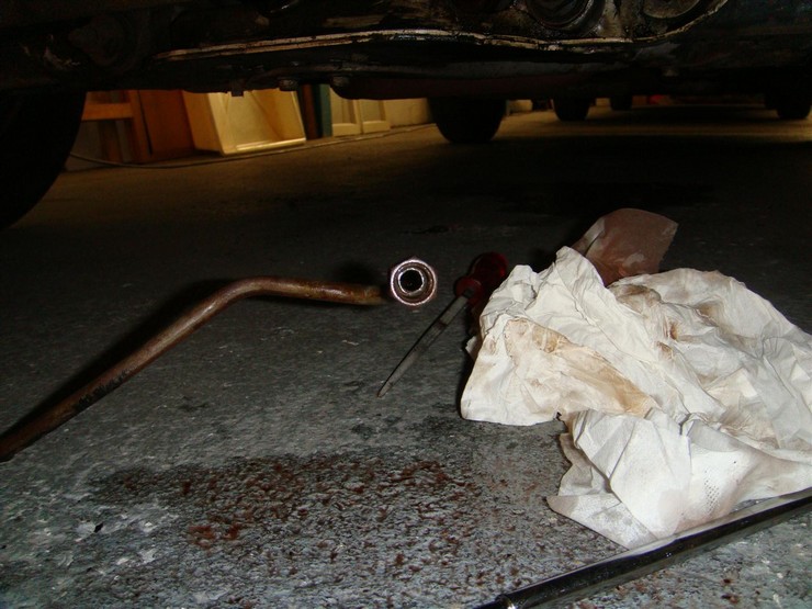

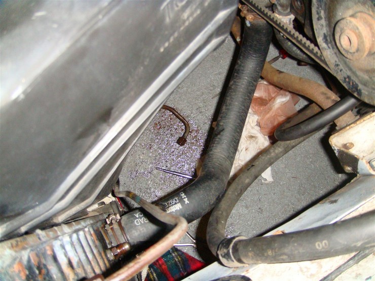

Toujours avec mon histoire de durite rigide de boite, je l'ai démontée sur la boite sans qu'elle n'oppose aucune résistance...mais par contre, je pensais très naïvement que j'allais pouvoir la démonter de la voiture et repartir avec sous le bras dans l'après-midi...j'ai défait toutes les attaches, déboulonné les attaches du bloc moteur...ben que dalle, elle sort pas... :hauhau:
Donc bon, pas envie de la forcer, j'ai laissé le tout démonté...le weekend prochain je travaillerais sur la voiture en la montant au cric et en enlevant la roue AVG. :) Pourvu que ça marche... :)
J'imagine que pour pouvoir déposer la durite de boite, il aurait fallu démonter le radiateur ou virer l'échappement...mais vu comment le tuyau est coudé, je ne suis même pas sûr que je serais parvenu à le sortir... :bravo: Encore une fois, ma prochaine dépense après les bushings de la Cougar, c'est un Chliton's... ^_^

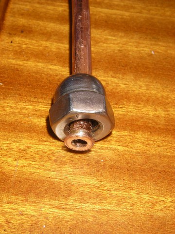

Enfin un bon weekend, tout s'est passé à merveille...et j'ai réparé ma durite de boite!!! Voilà la petite histoire:
Arrivé à 10 heures, mon père me dépose au garage et repart à la baraque "j'ai rien à faire au garage" qu'il me disait...bon...pris ma couverture, j'me suis jeté sous la voiture...non pas pour faire dodo mais bien pour réparer cette putain de durite en acier...à l'ancienne: Pas de lift, pas de fosse, pas de cric, pas de cales...la bagnole sur ses roues, dos au sol. :megatop:
Avant de commencer les travaux, j'ai pris une chute de tube en laiton qu'il me restait dans mon beuzier pour m'entrainer à blanc...documentation tirée sur internet à l'appui, histoire de ne pas faire d'erreur une fois avoir attaqué le travail sur la vraie durite...l'essai se révélant concluant, je décide de me lancer sans plus attendre dans le travail. ;)
Pour commencer, je démonte l'affreux bricolage de mon père...je lui scie ses deux colliers serflex de merde, j'arrache le morceau de caoutchouc bleu...et me voilà prêt à attaquer les hostilités.

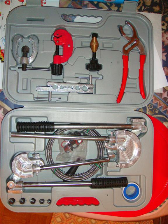

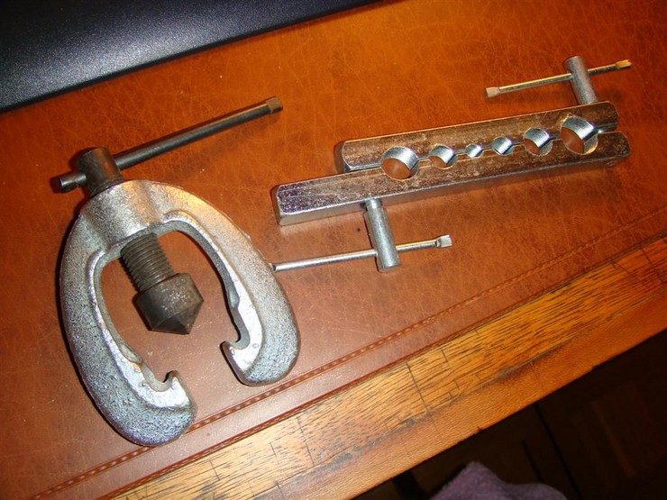

J'ouvre mon kit de plombier à quatre sous, je fais une prière et j'empoigne mon outil à couper les tubes ultra-haute qualité daubesque. Je serre petit à petit l'outil et première bonne surprise, le tube en acier se coupe sans opposer trop de résistance. :mwarf:
Ensuite je place le bout de durite percée dans mon étau, je scie le bout déformé et récupère le boulon que j'enfile dans la durite sur la voiture. Je positionne bien ma matrice et ma fraise, je serre le tout comme un bœuf...le résultat étant moyen en l'acier se révélant très dur à travailler, je répète l'action cinq fois pour qu'un tout petit collet se forme. ;)
Ensuite j'ai terminé avec un manche de tournevis pété que j'ai fait tourner dans tous les sens pour agrandir le collet, avec une pince courbée et en bourrant au marteau sur la fraise de mon kit de sanitaire...qui s'est au passage révélé de très bonne qualité! Franchement, c'est surprenant...tout est encore en état et réutilisable. :D
Au bout d'un moment...près d'une heure tout de même, à travailler sur ce collet, sans vraiment y croire, je fais un essai et positionne le boulon: Impeccable, ça jointe nickel! :super:
Bon ensuite j'ai reboulonné les deux durites ensemble au bloc à l'aide de la grosse agrafe d'origine...j'ai aussi perdu la douille no13 en la laissant tomber dans me moteur...qui était évidemment celle qui me fallait pour boulonner le bazar...plus d'une demi-heure de recherches et d'énervement avant de la retrouver coincée dans un silentblock châssis...euh non, j'ai pas fait de photos... ^_^

Pas grave, c'est vrai que je me suis mal exprimé... :megatop: Le Papapatrick m'avait affirmé par téléphone que c'était du cuivre...je n'ai fait que répéter bêtement... :mwarf:
Mais je t'assures, ça tient, le collet est fait...il est moins prononcé que celui d'origine, mais ça à quand même marché. ^_^ Reste à voir si ça ne pisse pas comme une fontaine...tout est encore à vérifier... ;)

L'extrémité du collet, je l'ai limé jusqu'à ce qu'il soit un max aplani, justement. J'ai terminé au téflon, mais bon, ça je sais bien que c'est juste pour le folklore. :mwarf:

Non mais franchement, pas mal pour un ignare... :D
Regardes-moi ce cintrage, si c'est pas beau comme tout ça... :mwarf:
Non, je sais, c'est pas top...mais bon...avec une durite cassée et raccourcie, un tube à mon avis très dur à cintrer (1mm d'épais, l'acier de la durite) sans un outillage pro...impossible de ne pas mailler la durite pour qu'elle aille dans le pas de vis...il est clair que la durite à perdu de sa souplesse mais il n'y à pas de gêne ni au niveau du bloc ni au niveau de la direction ou je ne sais quoi d'autre. Reste les vibrations du moteur...à voir une fois mon circuit de refroidissement remonté et étanche. ^_^ Je pense comme toi JJ...je suis déjà surpris d'avoir réussi à faire quelque chose... :megatop:
Comme dirait l'autre...la durite, c'était mieux avant. ;) Pour la prochaine fois j'ai une meilleure idée: Ne rien casser au démontage. :super:
