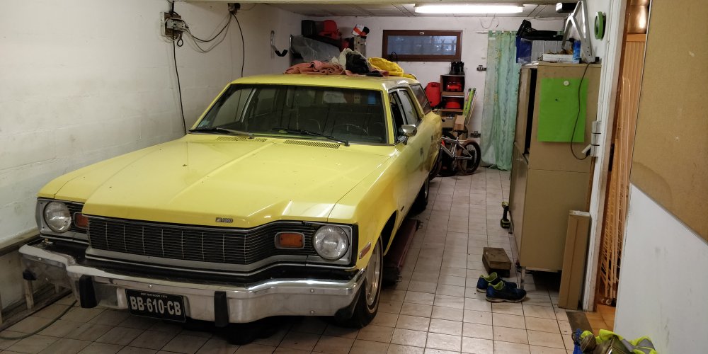

Eagle1_77 Posté(e) le 28 mai 2019 Signaler Posté(e) le 28 mai 2019 C est pas faux 😁 tu marques un point. Je vais tenter jeudi de le rentrer Dans Mon sous sol ca va etre rocknroll 😁 avec que Les freins Avant et une pente de 35% Mais j ai pas le choix SI je veux bosser dessus a l abris et en plus ma pente va etre refaite peut etre vendredi donc apres 20 jours sans rouler dessus ! Mais il me tarde de faire le minimum pour repasser le controlé technique et rouler avec 🙂 Citer
Eagle1_77 Posté(e) le 30 mai 2019 Signaler Posté(e) le 30 mai 2019 On a reussi 😁😁 la boite est quasi morte Elle m a presque laché en la descendant mais ca y est avec le frein a main et les freins Avant .. Citer

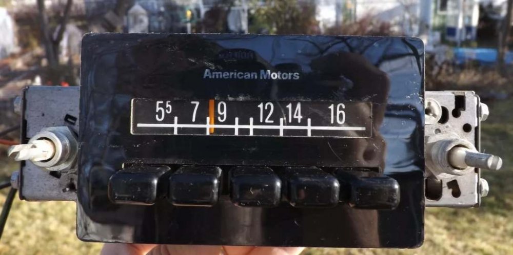

Eagle1_77 Posté(e) le 4 juin 2019 Signaler Posté(e) le 4 juin 2019 Hello En attendant de m'occuper de la boite, je me suis trouvé cela en fouillant sur Ebay 😊 Citer

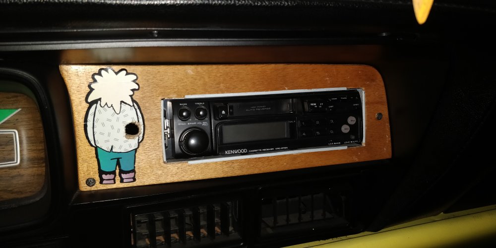

Eagle1_77 Posté(e) le 6 juin 2019 Signaler Posté(e) le 6 juin 2019 Question con savez vous comment refaire une imitation Woody comme sur le dashboard Faut que je la refasse pour l autoradio quand je l aurai recu Citer
deville72 Posté(e) le 6 juin 2019 Signaler Posté(e) le 6 juin 2019 Soit du placage de vrai bois en feuille, soit plus simple la fameuse "ronce de Vénilia" ! https://www.venilia.com/fr/Home-adhesifs/Home-Bois-PFIX Le 04/06/2019 à 21:41, saintseya a dit : D'ailleurs en parlant de boite. Vu que tu as coupé les conduites pour le refroidissement comment vas tu faire? Un raccord ou tu commandes des nouvelles lignes ? Parce que sur la mienne j'ai des raccords et j'ai des fuites. Du coup j'hésite a changer ces raccords ou a changer les lignes complète. Le radiateur étant fixe et la boite oscillant et vibrant tout le temps, ces raccords à olives ou collets battus ne peuvent pas garder leur étanchéité sur ces parties non fixées des tuyauteries. Le mieux serait de la durite caoutchouc hydraulique (genre à pique sur DA moderne à la casse) et de bons Serflex de chez Serflex, pas des merdouilles à la foire à 1 euro. Citer
