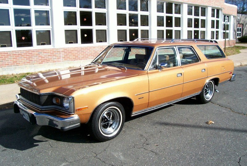

Eagle1_77 Posté(e) le 28 juillet 2019 Signaler Posté(e) le 28 juillet 2019 J ai trouvé sur leboncoin Des jantes en 14 pouces Des cragar ss 700€ Les 4 montees sur une mustang mais j hesite avec Des 15 pouces Z en pensez quoi ? Citer
Gilles Posté(e) le 28 juillet 2019 Signaler Posté(e) le 28 juillet 2019 Les pneus en 14 deviennent difficiles à trouver, encore que ça varie selon les dimensions. Mais des cragar ss sur un break, ça peut franchement être fun! Citer
Eagle1_77 Posté(e) le 28 juillet 2019 Signaler Posté(e) le 28 juillet 2019 Ok. Merci 🙂 Gilles. Je vais regarder deja SI je trouve Des pneus 🙂 Citer
The Lion King Posté(e) le 28 juillet 2019 Signaler Posté(e) le 28 juillet 2019 il y a 38 minutes, Eagle1_77 a dit : Des jantes en 14 pouces Des cragar ss Se donner tout ce mal et y mettre des cragar... Citer
Eagle1_77 Posté(e) le 28 juillet 2019 Signaler Posté(e) le 28 juillet 2019 Tu mettrais quoi ? Je suis pas arreté sur ce modele🙂 Citer
twentyone_forever Posté(e) le 28 juillet 2019 Signaler Posté(e) le 28 juillet 2019 il y a 5 minutes, Eagle1_77 a dit : Tu mettrais quoi ? Je suis pas arreté sur ce modele🙂 Des Torque Thrust en 17" The Lion King et Charger976 2 Citer
The Lion King Posté(e) le 29 juillet 2019 Signaler Posté(e) le 29 juillet 2019 Pour 700€, 4 jantes toles avec des larges god dishes! Et un petit coup de peinture noire mat Citer
saintseya Posté(e) le 29 juillet 2019 Signaler Posté(e) le 29 juillet 2019 Moi je prendrais celle la titi71 1 Citer
The Lion King Posté(e) le 29 juillet 2019 Signaler Posté(e) le 29 juillet 2019 C'est pas mal aussi avec les intérieurs de jante noirs Citer
Eagle1_77 Posté(e) le 29 juillet 2019 Signaler Posté(e) le 29 juillet 2019 Comment savoir SI Des dog dish se montent sur Des jantes en toles ? J ai trouvé une boite aux states nashparts qui vend Des pieces originales sur AMC et m a trouvé la baguette haute de pare brise. Du coup je Lui ai demandé SI il avait Des dog dish d origine 🙂 Citer
Eagle1_77 Posté(e) le 30 juillet 2019 Signaler Posté(e) le 30 juillet 2019 Le gars a CA en stock. Pour 14$ The Lion King et titi71 1 1 Citer
The Lion King Posté(e) le 30 juillet 2019 Signaler Posté(e) le 30 juillet 2019 Bah si y'en a 4 c'est impec Citer
