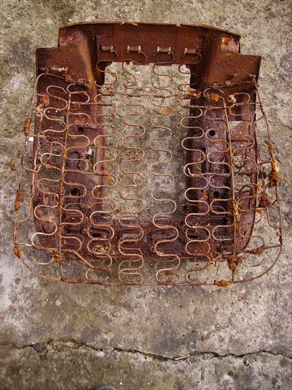

mopar Posté(e) le 4 avril 2010 Signaler Posté(e) le 4 avril 2010 bonjour après démontage de l'un de mes siège avant il c'est avéré que l' armature était dans un triste état (rouillé de chez rouillé) jugé par vous même je voudrais donc sabler pour faire quelques chose de correct ou trouvez vous votre sable pour sablage ? chez leroy merlin ,casto... j'ai trouver du sable mais plus pour l'utilisation avec le karsher ( la granulométrie des grains est de 0.1mm ) ce qui est petit je trouve pour du sablage de pièce métallique très rouillé. quand pensé vous ? il me faudrait donc sois de la grenaille ou du corindon brun ( mais ou trouver cela a un prix correct ) si quelqu'un peut m'aider merci Citer
