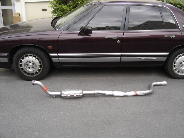

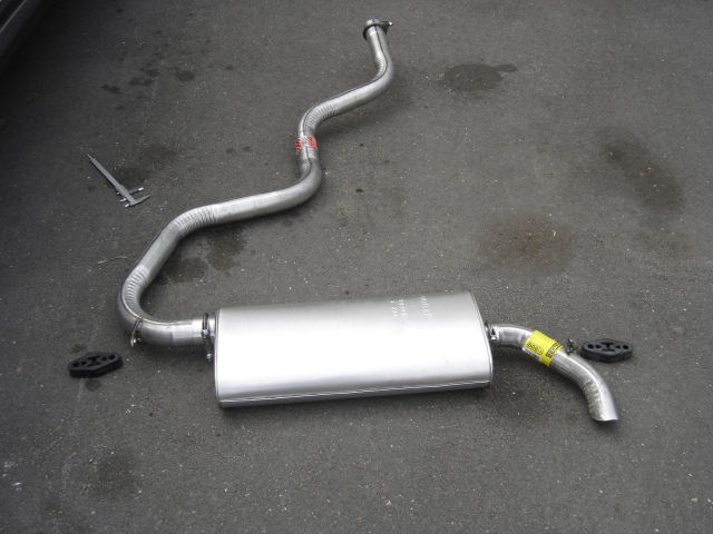

Baz Posté(e) le 26 avril 2010 Auteur Signaler Posté(e) le 26 avril 2010 J'ai reçu tous les éléments pour remplacer le silencieux d'échappement. Par contre je vais devoir découper la ligne existante pour raccorder tout ça. Citer

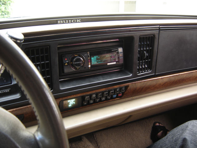

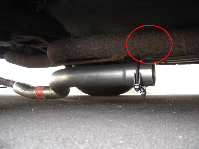

Baz Posté(e) le 5 juin 2010 Auteur Signaler Posté(e) le 5 juin 2010 Le silencieux est remplacé mais il y toujours un bruit d'échappement (surtout a froid), je me suis glissé sous la voiture et le catalyseur semble en cause. A ce moment là je fait toper le reste de la ligne et l'affaire sera dans le cul de l'âne (462 $ avec le port chez Rockauto ... et le dollar qui baisse. ... ) Sinon j'ai reçu une garniture de tableau de bord pour changer le poste, vu la taille de l'emplacement d'origine j'ai sélectionner un poste simple DIN : Kenwood KDC-6047U. Enfin j'ai commandé divers filtres et une courroie accessoire pour faire un peu d'entretien avant de partir en Bretagne avec. Citer
Baz Posté(e) le 3 juillet 2010 Auteur Signaler Posté(e) le 3 juillet 2010 L'usine a gaz installée par Richard est virée et un poste standard est en place : Si quelqu'un est intéresse par l'ancien système audio (pc, 3 ampli, caisson de basse, écran tactile, gps, caméra de recul) qu'il me le fasse savoir. Citer

Baz Posté(e) le 20 août 2010 Auteur Signaler Posté(e) le 20 août 2010 C'est y cette saloperie d'échappement est remplacé. Ca pas été de la tarte, un des goujon fixé sur le collecteur a pété a ras de la bride. J'ai eu cette chienne en y perçant la gueule à la Dremel (fraise carbure de tungstène), en logeant (en force) une empreinte Torx dans le trou ainsi fait. Puis en vissant d'un coté avec l'empreinte, puis de l'autre (trou débouchant) avec une pince étaux, bien sur ça rippait régulièrement, il m'a fallu de nombreuses heures pour l'avoir. Un petit coup de taraud, et hop on met des goujons neuf blindés de graisse cuivrée (goujons, ressorts et écrous Fel-Pro) Sinon l'installation en elle même est rapide (plug & play), la ligne me semble un peu basse, et il va falloir que je ressert un coup les collier (il semble y avoir une fuite). Pour la suite je vais peut être remplacer la pompe a eau, il y a du liquide de refroidissement qui dégouline le longue du filtre a huile lorsque la voiture n'est pas utilisée régulièrement. Et a part la pompe qui est au dessus, je vois pas. Citer
