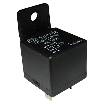

Lolo Posté(e) le 13 avril 2010 Signaler Posté(e) le 13 avril 2010 Déjà mets des câbles de plus grosse section pour éviter la chauffe. Le relais c'est ça: Citer
Phil Posté(e) le 13 avril 2010 Signaler Posté(e) le 13 avril 2010 Le relais c'est ça: Nan Lolo, ça c'est un relais d'allume-cigares, de GPS, de klaxon italien à trompes en plastique rouge, ou de vibromasseur Un relais de démarreur ça ressemble à ça : comme tu vois, on n'y branche pas de la cosse à sertir gainée plastoc bleu Mais bon, c'est surtout sur Ford, les Chevy ont un relais ("solenoid" en anglais, "Bendix" en français ) accolé au démarreur. je récapipette : mon démarreur se lance, fait tourner mon moteur mais il n'y a pas d'explosions !le moteur ne tousse pas... du coup ma batteries se vide en deux trois coup de cuillère a pot, et les cables sont chauds, voir très chaud... Normalement il faut plusieurs minutes de démarrage pour vider une batterie, elle ne doit pas être dans une forme éblouissante... Dis-moi, dans ton circuit, il n'y aurait pas un "ballast resistor" que quelqu'un de bien intentionné aurait court-circuité, ou viré, ou que sais-je, essentiellement parce qu'il ne voyait pas à quoi ça pouvait servir ? Et puis, il y a bien de l'essence dans ton carbu ? Passque s'il est resté longtemps sans tourner, il va falloir quelque temps à la pompe à essence pour remplir les cuves. La solution pour éviter ça, c'est une giclée d'essence (disons un verre à liqueur pour un gros V8) directement dans les venturi après avoir enlevé le couvercle du filtre à air, on remet le couvercle, on donne deux coups d'accélérateur pour le fun (en fait pour refermer le volet d'air du starter s'il fonctionne - ah bon, quelqu'un de bien intentionné l'a viré aussi ? ), on relâche la pédale des gaz et on démarre. Citer
