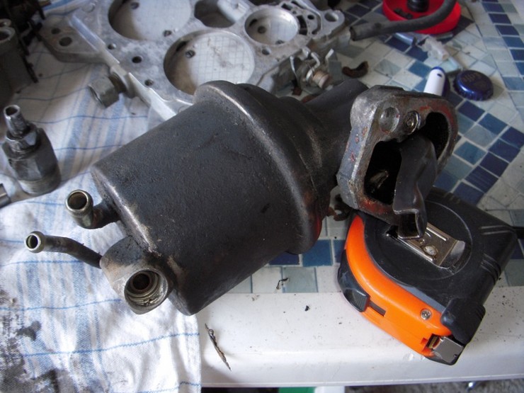

et aujourd'hui je m'attaque a la pompe a fuel,
tite foto :
plusieurs questions :
pourquoi j'ai deux arrivées d'essence et une sortie ?
quelle doit être la dureté de la poignée ?
je m'explique : batterie chargée a fond, coup de clef, pas d'essence sort de ma pompe...
je réessaye avec insistance toujours rien, cependant ma bat est vidé en coup de cuillere a peau !!!
je décide donc de démonter ma pompe, et une fois que je l'ai dans les mains, de l'essence coule de dedans, c'est bien que cette foutu essence arrive, non ?
et quand je test ma pompe a la main , en forçant sur la tite patte, de l'air rentre bien....
c'est elle ou mon démarreur ?
comment doit ête la tige dans le moteur qui actionne la pompe, fixe ou branlante ?
arrete de t'emmerder a te casser le cerveau pour comprendre d'ou ca vient , change de pompe a essence !
de memoire j'avait payé la mienne 70-80 euros chez parts plus .
a ce tarif la , faut pas chercher midi a 14 heures...et de toute facon ca lui fera pas de mal une pompe a essence toute neuve ...
tu peut aussi en mettre une electrique si le coeur t'en dit .

Tu as pas soufflé dans le tuyau de retour,par hasard ? :megatop: (celui là débouche sur le haut du réservoir :megatop: )
Normalement les pompes avec retour sont montées sur les véhicules équipés de la clim...
Si le tuyau est bouché,je ne crois pas que tes petits poumons suffirons.

mais ma pompe me semble kan meme bien dur, c'est d'ailleurs peut etre pour ça que ma batterie ne fait pas long feu ?
Manuellement une pompe c'est toujours dur. Ce n'est pas ça qui vide ta batterie.
Mais c'est le démarreur car c'est l'un des organes électriques qui consomme le plus de courant sur une voiture.
