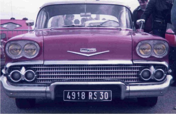

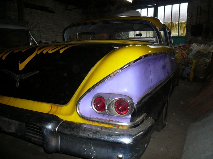

bru301 Posté(e) le 8 janvier 2011 Signaler Posté(e) le 8 janvier 2011 J'ai vu ce modèle la première fois au ciné dans les années 70dans le film "Américan Graffiti". J'en suis tombé dingue ! J'en avais jamais vu en vrai auparavant. (Dans ce cultissime movie il s'agit d'une Impala : 6 feux à l'arrière contre 4 pour une Biscayne plus un accastillage plus évolué). C'est amusant de voir comment un même film peut avoir les mêmes effets sur des personnes différentes... Pour ma part, après avoir "bavé" comme un fou sur l'Impala blanche de ce film, j'ai réussi en 1981 à acheter ceci... C'était une impala propulsée par le classique 283 attelé à la non moins classique power glyde. Cependant j'ai quand même fini par comprendre que, même en refaisant une peinture blanche à liserés bleu, la berline que j'avais ne serait jamais le coupé qui me faisait rêver dans le film.... Je l'ai quand même gardé une année parce que même à 5000 francs, les acheteurs ne se bousculait pas au portillon et puis j'ai pu la vendre à une personne qui était handicapée et qui avait besoin d'une boite auto, comme quoi..... Citer

bru301 Posté(e) le 15 janvier 2011 Signaler Posté(e) le 15 janvier 2011 Sais-tu ce qu'est devenu la tienne ? Jusqu'en 1984, je la voyais de temps en temps circuler dans Nîmes (ça ne passait inaperçu dans le flot des autos de l'époque... ). Et depuis plus rien... Je ne l'ai plus jamais revue, ni dans la région, ni dans les réunions de voitures à travers la France, ni même en photo des différents rencarts qu'on peut voir sur les revues. Comme je n'ai plus vu le propriétaire également, j'aurai tendance à pencher pour l'hypothèse d'un accident. Un bon choc a vite fait de te transformer une auto en épave (surtout pour une vieille caisse à 5000 francs) et comme à l'époque on ne faisait venir les pièces des USA facilement comme maintenant, elle a du finir dans un parc à ferraille.... Mais ce n'est qu'une hypothèse..... Toujours à cette époque là, j'avais un pote dans la région de Marseille qui avait une chevrolet berline de 1958 bleu et blanche un peu comme la tienne. Je me souviens qu'il avait fait peindre une fille sur le capot moteur.... C'était pas une impala mais j'hésite entre une byscayne ou une bel-air. N'ayant pas de photo, ma seule mémoire ne suffit pas pour trancher. Par contre si dans le passé de la tienne tu trouves la trace d'un séjour dans les Bouches du Rhône, on pourra dire que le monde est petit.... Citer

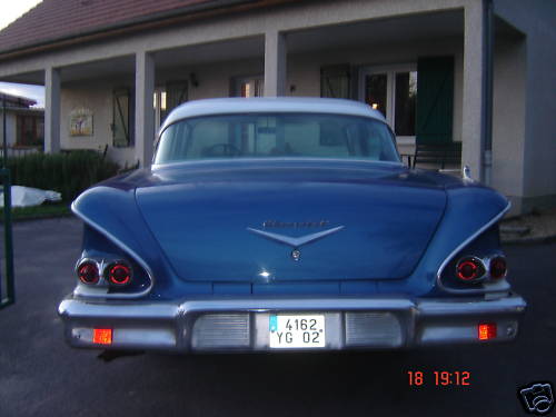

Rubens Posté(e) le 19 janvier 2011 Auteur Signaler Posté(e) le 19 janvier 2011 Je pense que la peinture n'est pas très vieille, mais il n'y a pas (encore) de pin-up sur le capot. C'est une Biscayne, reconnaissable aux (seulement) 4 feux à l'arrière contre 6 sur la Bel-Air et l'Impala (feux de reculs en plus) et à l'accastillage plus riche et différent sur ces derniers modèles hauts de gamme. De ce fait, l'échancrure d'ouverture du coffre est plus importante sur la Biscayne que sur les autres. Citer

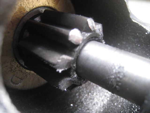

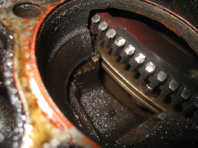

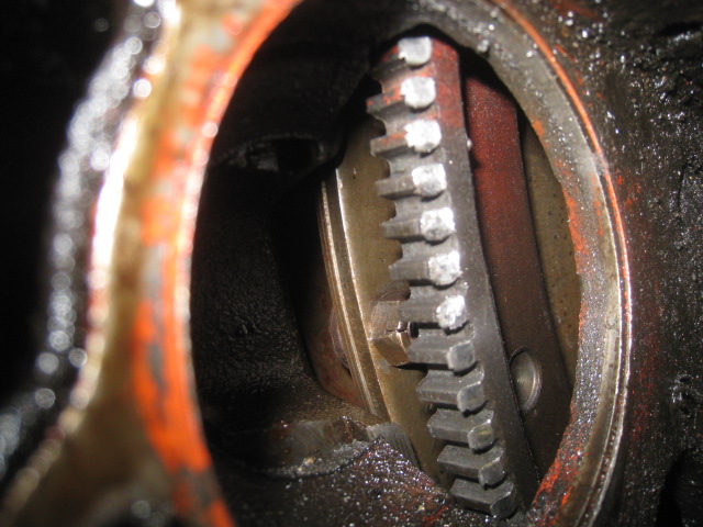

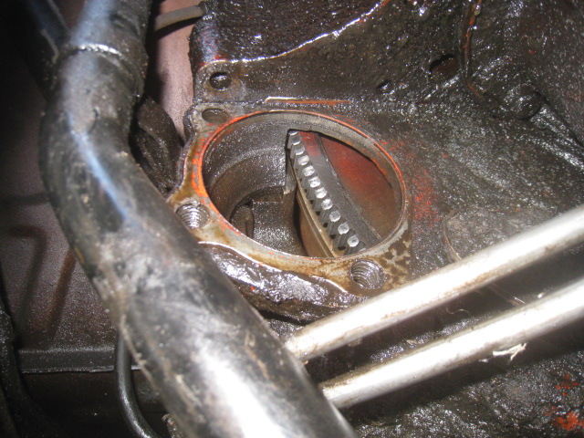

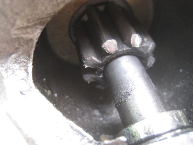

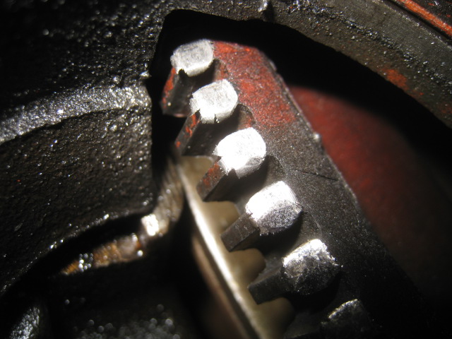

Rubens Posté(e) le 4 juillet 2011 Auteur Signaler Posté(e) le 4 juillet 2011 Very, very bads news !!! Pas eu le temps de démonter Vendredi cause débroussaillage pour faire de la place, et Samedi, en finissant de couper les noisetiers sur lesquels les piafs se pausent pour bombarder mes caisses, j'en ai pris un en pleine poire quand il s'est détendu d'un coup, coincé par le bosquet... Bilant : Lèvre coupée, dent cassée, œil au beurre noir et mal de crâne méga ! Donc j'ai entrepris le démontage cet aprèm, après avoir levé et bien calé la voiture (pas envie de la prendre sur la tronche et attendre gentiment que Coklico rentre du boulot pour appeler les pompiers, je suis déjà assez amoché comme ça ! ). J'en ai pas mal ch*é tout seul, et voici le résultat... vraiment pas brillant : Le volant moteur est HS de même que le pignon du démarreur (reste à voir électriquement où il en est) ! Les deux ont très mal aux dents (voir photos). Du coup, ça change tout ! Bibi va être immobilisée un sacré bout de temps car il faut tout sortir !... Et de préférence en intérieur pour un boulot pareil, et avec du matos... Bref, ça me prend le chou ! Pour un pauvre bout de fil à même pas 1 centime, je me retrouve avec des frais énormes ! Bon, relativisons. C'est surtout beaucoup de boulot. Reste à trouver un volant-moteur... En tout cas, c'est pas avec Bibi qu'on ira à Center-Parc, ça m'étonnerai. Je vais plutôt tâcher de me pencher plus sérieusement sur Titi... -Bird ! Citer
Invité Choucroute Posté(e) le 4 juillet 2011 Signaler Posté(e) le 4 juillet 2011 Pas joli en effet...pourtant... Et si tu nettoies les dents (les bavures de "meulage") et tu essaye de remonter ? Il est tout à fait possible que ça fonctionne normalement car le pignon du démarreur prend sur toute la longueur des dents....j'ai bon ou pas ? A voir avec les spécialistes du fofo mais moi je tenterais le coup Citer
Le Go 51 Posté(e) le 4 juillet 2011 Signaler Posté(e) le 4 juillet 2011 ça peut le faire en limant les chicos un à un et bien sûr en mettant un démarreur neuf . Citer
Texasblues Posté(e) le 4 juillet 2011 Signaler Posté(e) le 4 juillet 2011 'voudrais pas être pessimiste, mais la couronne a sérieusement morflé quand même...J'ai déjà fait une tentative de récupération de couronne sur un engin de chantier, il a fallu la changer malgré tout car le pignon du démarreur ne prenait pas à tout les coups, la taille de ces dents est vraiment particulière. Par contre, on a changé uniquement la couronne, pas le volant moteur Le démarreur a du souffrir aussi, pas seulement mécaniquement, mais éléctriquement Citer
Pirate85 Posté(e) le 4 juillet 2011 Signaler Posté(e) le 4 juillet 2011 ca craint mais je ne pense pas que tu puisse changer uniquement la couronne sur ces modeles de volant. Citer
Rubens Posté(e) le 5 juillet 2011 Auteur Signaler Posté(e) le 5 juillet 2011 C'est ce que je me disais... Ça vaut peut être le coup/coût (entre 300 et 500$ le volant) d'essayer de rectifier les dents ? Elles sont forcément usées uniformément, vu le nombre faramineux de tour qu'il y a eu avant l'arrêt. Le pignon du démarreur n'a jamais pu s'engager dans le volant, il a seulement frotté contre. C'est sûr que si ça marche pas, c'est double de boulot ! Mais si ça marche c'est quelques centaines d'Euros qui restent dans ma poche (enfin si je les avais... ) ! Évidemment, le démarreur est à changer, mais c'est à moindre coût... Pour l'instant j'ai remisé la voiture proprement et à l'abri en attendant de trouver de l'aide et du matos (chèvre, outillage adapté...) et peut-être un emplacement en dur... En fait ça va m'obliger à rénover toute la mécanique qui en a besoin (fuites diverses, direction à refaire, câblage...) et refaire propre le compartiment moteur. Avec un peu de brosoufs en plus, je pourrai même refaire le chauffage qui a été massacré lors du passage au GPL ! Tant que la bagnole est immobilisée, autant la restaurer correctement. Dans l'ensemble elle est en bon état, mais il y a pas mal de bricoles à faire : Échappement, réservoir, amortos arrière... Rafraichir la peinture, revoir la moquette (donc joints de fenêtres)... Bref, j'aurai préféré finir la saison avec, mais au moins ça peut être fait pas beau temps ! ... Et pis j'ai ma T-Bird !... Un peu de bricoles aussi à faire dessus, et hop ! Citer
