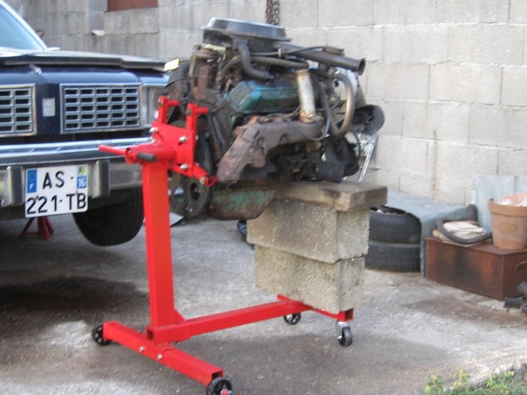

Plymouth 16 Posté(e) le 28 mars 2012 Auteur Signaler Posté(e) le 28 mars 2012 la salle d'operation Citer
Plymouth 16 Posté(e) le 28 mars 2012 Auteur Signaler Posté(e) le 28 mars 2012 on y voit de suite un peu plus clair Citer

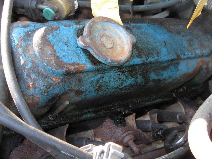

Plymouth 16 Posté(e) le 28 mars 2012 Auteur Signaler Posté(e) le 28 mars 2012 le cache converto,tout est aussi crado Citer

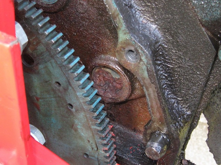

Plymouth 16 Posté(e) le 28 mars 2012 Auteur Signaler Posté(e) le 28 mars 2012 voilà pourquoi je le dépose,tous les joints sont dans le meme etat,sauf ceux des culasses les pastilles de dessablage valent pas mieux Citer

Plymouth 16 Posté(e) le 29 mars 2012 Auteur Signaler Posté(e) le 29 mars 2012 voilà la vilaine responsable de la fuite de LDR Citer

fred56600 Posté(e) le 29 mars 2012 Signaler Posté(e) le 29 mars 2012 la sortir c'est simple !! tournevis planté dedans, et hop levier !! mettre la neuve en place avec le volant moteur est moins simple !! Citer
Plymouth 16 Posté(e) le 29 mars 2012 Auteur Signaler Posté(e) le 29 mars 2012 la sortir c'est simple !! tournevis planté dedans, et hop levier !!mettre la neuve en place avec le volant moteur est moins simple !! c'est justement ce qu'il ne faut pas faire,au risque de la repousser dans le bloc avec un marteau et un tournevis,prendre appui sur le bord de la pastille puis tapoter pour la mettre en travers ensuite la retirer avec une pince Citer
