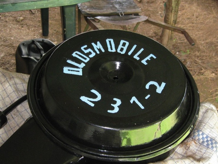

Plymouth 16 Posté(e) le 9 mai 2012 Auteur Signaler Posté(e) le 9 mai 2012 voilà ce que ça donne,si c'est raté je pourrai toujours repasser un coup de noir par dessus Citer
Lolo Posté(e) le 9 mai 2012 Signaler Posté(e) le 9 mai 2012 Tu as découpé ton pochoir avec quoi ? Citer
Plymouth 16 Posté(e) le 9 mai 2012 Auteur Signaler Posté(e) le 9 mai 2012 au scalpel de modelisme Citer
LULU Posté(e) le 9 mai 2012 Signaler Posté(e) le 9 mai 2012 Bah.... c'est raté là..... On dirait que t'as fait çà au typex !!! Citer
Plymouth 16 Posté(e) le 9 mai 2012 Auteur Signaler Posté(e) le 9 mai 2012 ça coutait rien d'essayer une meilleure vue de l'helice Citer
BiBtouch Posté(e) le 10 mai 2012 Signaler Posté(e) le 10 mai 2012 salut, pour tes stickers si tu as une taille precise,une police d'ecriture et une couleure definie je peu t'avoir ça en stickers avec lettrage prédecoupée pour pas cher via un pote. Ou si tu as un peu plus de volonté tu peu te le faire au venilia, je l'ai deja fais sur quelques moto et le rendu est très sympa Citer
Plymouth 16 Posté(e) le 10 mai 2012 Auteur Signaler Posté(e) le 10 mai 2012 thanks en fait je suis meme pas sur qu'il y ait eu des stickers de filtre à air sur ces bouilleurs Citer

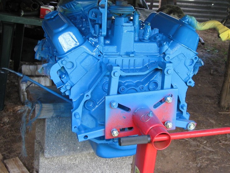

Plymouth 16 Posté(e) le 10 mai 2012 Auteur Signaler Posté(e) le 10 mai 2012 thanks pal la dernière pour aujourd'hui Citer

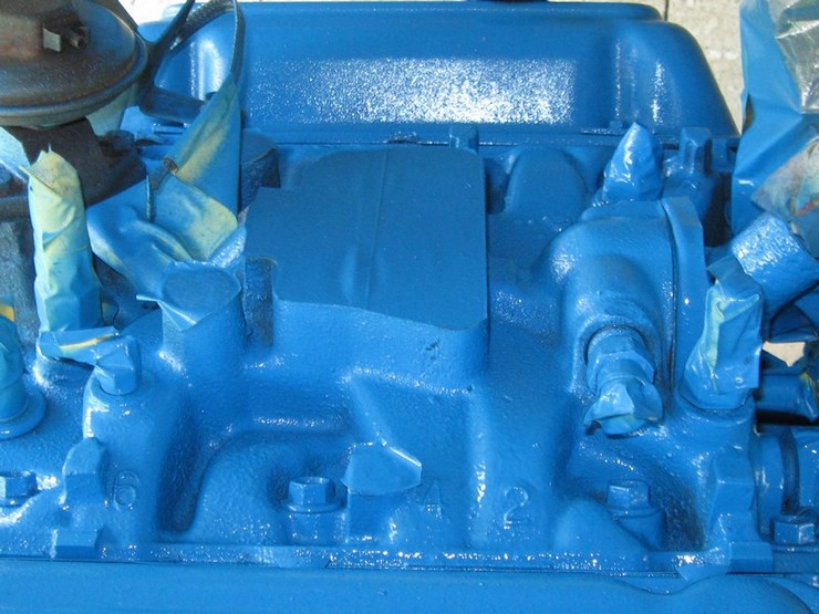

Caram Posté(e) le 10 mai 2012 Signaler Posté(e) le 10 mai 2012 cette teinte de bleue est pas vilaine perso j'aurais choisie une seconde couleur (ou sobrement du noir comme la gamelle) pour les caches culbus, le carter inférieur ou encore toutes les poulies... t'as préparé le moteur comment avant peinture (nettoyage dégraissage etc.) ?? Citer
Plymouth 16 Posté(e) le 10 mai 2012 Auteur Signaler Posté(e) le 10 mai 2012 je repasserai un coup de noir sur les petites pièces (poulies,support de cables.....) pour casser l'aspect du bleu pour la preparation j'ai acheté du degraissant au mecano local que j'ai passé en 2 fois (une passe diluée,un coup de karcher,2ème passe non diluée puis re-karcher) Citer

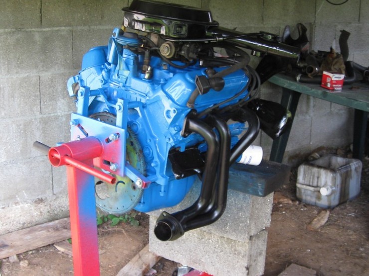

Plymouth 16 Posté(e) le 11 mai 2012 Auteur Signaler Posté(e) le 11 mai 2012 bientot fini,reste plus qu'a decrasser le compartiment moteur avant de le reposer Citer
Plymouth 16 Posté(e) le 14 mai 2012 Auteur Signaler Posté(e) le 14 mai 2012 j'ai trouvé pour les lignes d'echappement,pour pas grand chose Citer
maya.bz Posté(e) le 14 mai 2012 Signaler Posté(e) le 14 mai 2012 il me semble que c'est a toi que j'ai vendu les headers Citer
Plymouth 16 Posté(e) le 15 mai 2012 Auteur Signaler Posté(e) le 15 mai 2012 c'est bien à moi que tu les as vendus d'ailleurs il me faudrait de la toile thermique Citer
maya.bz Posté(e) le 15 mai 2012 Signaler Posté(e) le 15 mai 2012 J ai pas encore bander les miens Si t es pas presser Ce qui m étonnerai je te donnerai le reste Sinon y a une annonce sur lbc Mais elle est blanche À 15€ http://www.leboncoin.fr/equipement_auto/of...ande+thermique+ Citer
