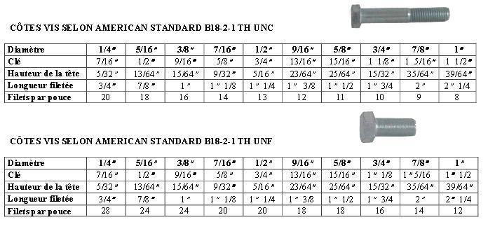

miki015 Posté(e) le 16 juin 2013 Auteur Signaler Posté(e) le 16 juin 2013 j'ai eut la chance de recuperer sur un site d'encheres, un pied a coulisse en cm/pouce la grande classe... Ca ne m'a pas permis de recuperer la taille de mes ecrous, car le pied a coulisse est trop long et touche sur le bord de la jante; mais j'ai reussi quand meme a prendre la taille le la vis; 7/16" Apres recherche j'ai trouvé ca: D'apres le tableau , si je comprend bien, il faut que je me trouve une douille , ou une clé en 5/8". Est ce un standard dans les ecrous de roues ou bien est ce que je me plante ? il semblerait que ces ecrous existe pour la compet chez summit; http://www.summitracing.com/search/department/wheels-tires/part-type/lug-nuts/lug-nut-thread-size/5-8-11-rh-in mais je n'ai trouvé que cet outil pour les demonter : http://www.grainger.com/Grainger/KENTOOL-DoubleEnd-Truck-Wrench-2WEZ1?Pid=search vous auriez pas un plan plus intéréssant ? Citer
