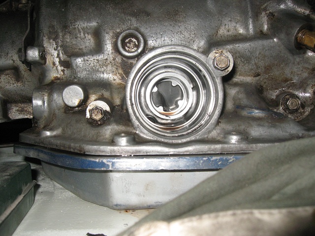

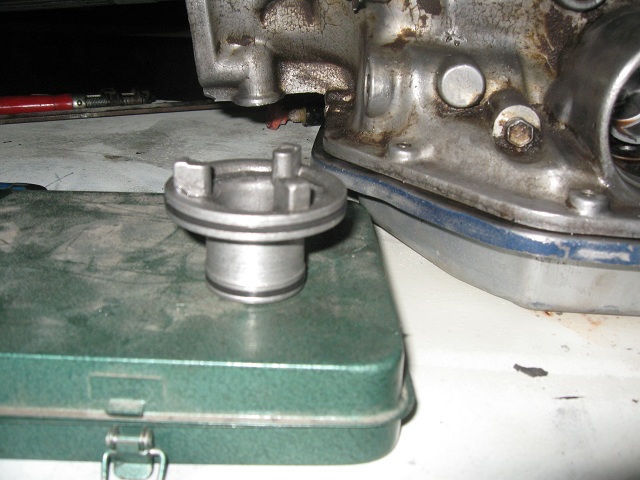

Vaihlor Posté(e) le 19 août 2010 Auteur Signaler Posté(e) le 19 août 2010 Merci quand même TBird, mais j'avais pas vu ta réponse plus tôt, j'avais finalement trouvé la bonne pompe, remplacée, remonté la boite et.... QUE DALLE, elle merde toujours de la même façon, à savoir que il ne passe quasi rien sur tout les rapports (peut-être un léger soubresaut), excepté le 1er rapport qui entraine les roues à l'envers Du coup Redémontage de la boite :angry2: et ouverture de celle-ci, rien de notable jusque là a part de la saleté un petit peut partout (à cause du fonctionnement un peut sec), d'après le mec de chez US gears (spécialiste réfection boites) ce serais le régulateur de pression (pas encore démonté) qui merde. En attendant voilà le première tof du dedans, on peut voir une trace d'usure sur le corps de la boite, et le premier tambour qui est salement abimé sur les bords, les autres n'ont rien. Citer

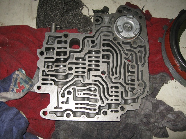

Vaihlor Posté(e) le 20 août 2010 Auteur Signaler Posté(e) le 20 août 2010 Je rappelle, les disques et la pompe sont neufs, joints des tambours changés, un rebuild kit en fait... Elle fonctionné, puis tournée un certain temps (sans passage de rapports) avec un manque d'huile, depuis néant Bon voilà, aujourd'hui j'ai nettoyé le valve body (pas mal de saleté, comme de la boue grise), puis huilé et remonté les valves... Démonté l'accumulateur, on peut voir les joints de celui-ci assez usés, le logement, ben RAS Là franchement on commence à sécher sérieusement, quelle que soit la panne ça saute pas yeux AU SECOURE !!!!!!!!!!!!!!! Citer

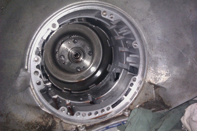

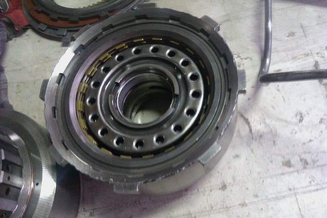

Vaihlor Posté(e) le 23 août 2010 Auteur Signaler Posté(e) le 23 août 2010 Voilà, aujourd'hui j'ai retiré le dernier tambour avec les derniers disques (neufs et toujours...neufs), ainsi que l'arbre arrière, rien d'usé, rien d'abimé, rien de cassé, je comprends paaaaaaaaaaasssssssssss Citer
