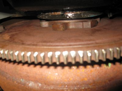

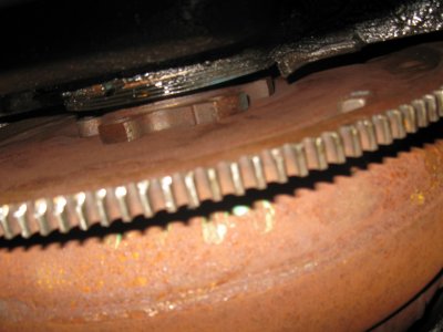

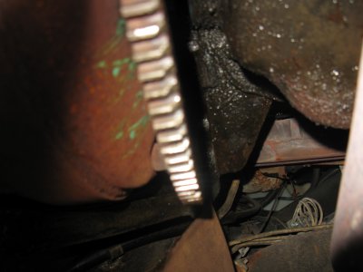

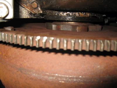

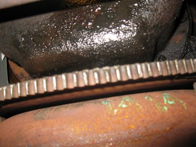

Hier j'ai changé mon démarreur sur ma cadillac deville 79 car il été usée manqué de puissance, grosse peur :Déprime: l'ancien proprio a bousillée la couronne de démarrage :wub: j'ai même trouvé des traces de frappe de marteaux sur le vieux démarreur.
J'ai pas de chance, elle démarre super bien, mes en sachant sa je nose plus m'arrête nulle par, y a t 'il un risque de laissé comme sa.
En plus de sa cette pièces et introuvable chez rock-auto et chez les autre fournisseurs.

L'usure ne semble pas trop importante,et çà doit pouvoir tenir un bon nombre de démarrage...

sinon cette couronne est certes un peu mangecrottée mais on a vu pire , roule comme ça en continuant d'en chercher une de remplacement . :D

les dents ne sont pas usées sur la profondeur (l'a faudrai changer) mais sur le bord d'attaque. Le demarreur installé ne devait pas engager le pignon completement sur la couronne. Regarde sur le nouveau demarreur si le pignon a une course assez longue pour recouvrir completemnt les dents de la couronne.
