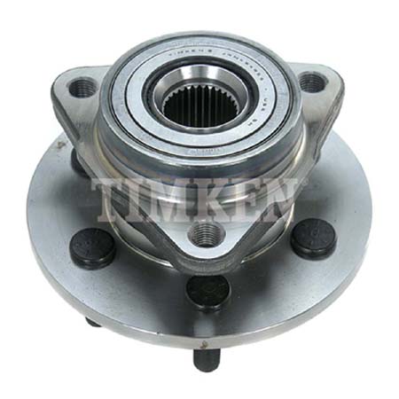

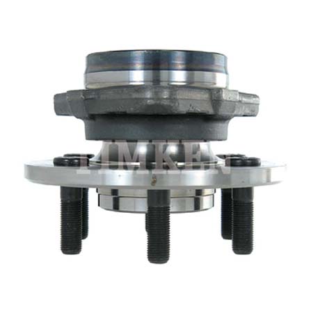

Lolo Posté(e) le 6 juillet 2010 Auteur Signaler Posté(e) le 6 juillet 2010 des news du bestiau, dans mes histoires de roulements, la finalité est que je vais commander demain les 2 moyeux complets !! car.... Chez Dodge France il ne détaille pas le roulement et vende le bloc complet uniquement.....370 € HT piece !! j'en ai trouvé un d'occas à 150 € + port mais le véhicule à fait un tonneau ou plusieurs et je suis pas sur que les roulements en soit sorti intacts. Donc pas le choix Rockauto va encore se gaver sur ma tête mais bon le tarif est quand même tout autre : 320 € les 2 tout compris (à peu près) ! Voilà le moyeu en question: bon c'est clair que c'est une certaine somme mais au moins entre les freins et les moyeux je suis tranquille pour un moment ! là ce qui me gonfle le plus c'est de pas rouler avec !! mais bon ça se précise. encore 4 gommards en roule. ah non je savais que j'oubliais un truc.... le moteur me fait un 'tite saloperie de temps en temps....je m'explique (prenez un kawa, ça va être long.... ) quand je démarre et qu'il est froid, il se met à brouter au bout de quelques minutes (2/3 voir moins)quand je suis en charge. Je suis alors obligé de me mettre au point mort et de mettre un coup de gaz afin de monter les tours pour que ça s'arrête. le moulbif ne veut pas monter dans les tours quand la boite est en prise et dès qu'on se met sur Drive et que l'on met Gaz, ça revient. je l'ai laissé tourné au ralenti, à froid, pour voir, et pareil au bout de 2/3 minutes, il s'est mis à tourner comme une patate et au bout de 5 autres minutes, c'est revenu à la normal.... on m'a parlé du fait qu'il aurait peut-être tourné au E85 sans équipement et que ça aurait bouché le filtre à essence....hors je ne trouve pas celui-ci dans le compartiment moteur. on m'a également suggéré un soucis de sarter automatique....il y à 3 capteurs ou sondes (point je ne sait ) sur le bloc injection.... Quelle est celui qui gère le starter sioupli !! comme ça je le met direct dans la commande et RAS ! merci pour votre aide ! les tofs des relias/sondes et ça c'est.......je sais pas quoi mais ça pend et je pense pas que ce soit normal ! voilou ! Citer
Manu Posté(e) le 6 juillet 2010 Signaler Posté(e) le 6 juillet 2010 a première vu une masse fait maison qui était sur le boulon a droite sur la photo Citer

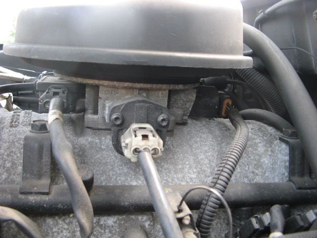

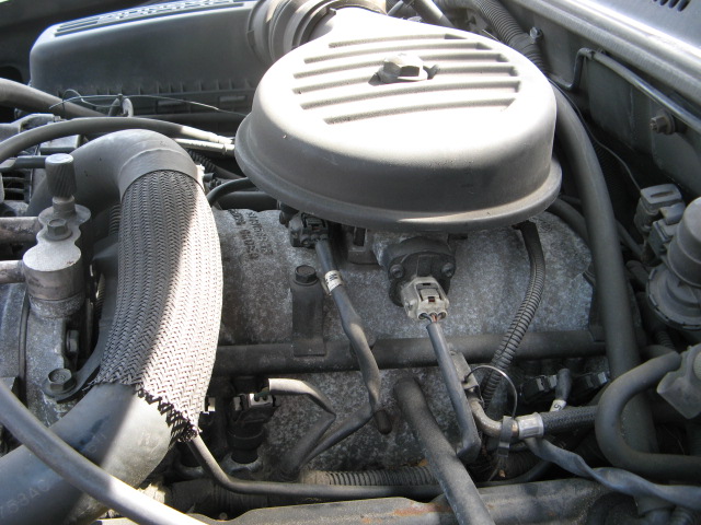

Lolo Posté(e) le 20 juillet 2010 Auteur Signaler Posté(e) le 20 juillet 2010 je suis peut etre jeune et con parfois mais je te l avais dit pour le e85 meuh non t'es pas con !! ........mais t'as tort ! ben ouais ça recommence....2 fois aujourd'hui !! du coup j'ai démonté les 3 bordels électriques accolés au corps d'injection, les ai nettoyés puis remonté...je ferai l'essai demain car ce soir j'en ai plein le dos et j'ai la dalle !! EDIT: je mets quoi comme huile dans ce moulbif svp ? sur l'étiquette de la dernière révision c'est du 5W40.....c'est tout bon ? Citer

Lolo Posté(e) le 20 juillet 2010 Auteur Signaler Posté(e) le 20 juillet 2010 je pense pas car aujourd'hui j'avais la moitié du plein et sur une des deux fois ça a déconné au ralenti devant la maison... j'ai l'impression que c'est mon starter auto qui déconne car je suis à 35 L/100 en roulant pied ultra léger !!! quand il déconnait j'ai mis un rapide coup de gaz pédale à fond et j'ai relaché tout aussi vite...le moteur n'a pas pris beaucoup de tours mais ça à changé direct mon ralenti (plus stable) Citer
