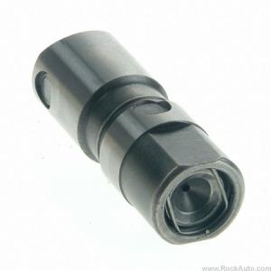

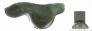

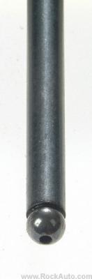

lacastille57 Posté(e) le 24 juillet 2010 Signaler Posté(e) le 24 juillet 2010 ben voilà, t'as tout compris !! J'entend pas grand cliquetis sur ta vidéo Pour le réglage des culbus, faudrait savoir si tu as des poussoirs hydrauliques on mécaniques ? Les procédures de réglages sont différentes. Le mieux serait de choper la Revue technique pour en savoir plus. Ceci pourrait aussi te renseigner sur le type d'huile à utiliser. Pour chaque moteur, il y a une huile préconiser et c'est celle-ci qu'il faut utiliser. Certains mettent des huiles plus "épaisse" sur des moteurs un peu usés pour limiter la conso et les bruits mais cela ne répare pas Si le moulbif fait du bruit avec l'huile préconiser ... il faut réparer Sinon c'est où ta concentre de biiiiikers ? Citer
Lolo Posté(e) le 24 juillet 2010 Auteur Signaler Posté(e) le 24 juillet 2010 J'entend pas grand cliquetis sur ta vidéo Pour le réglage des culbus, faudrait savoir si tu as des poussoirs hydrauliques on mécaniques ? Les procédures de réglages sont différentes. Le mieux serait de choper la Revue technique pour en savoir plus. Ceci pourrait aussi te renseigner sur le type d'huile à utiliser. Pour chaque moteur, il y a une huile préconiser et c'est celle-ci qu'il faut utiliser. Certains mettent des huiles plus "épaisse" sur des moteurs un peu usés pour limiter la conso et les bruits mais cela ne répare pas Si le moulbif fait du bruit avec l'huile préconiser ... il faut réparer Sinon c'est où ta concentre de biiiiikers ? en effet au début de la deuxième vidéo on entend le cliquetis pendant une dizaine de secondes. néanmoins, le bruit est bien moindre qu'au début du topic. sinon j'ai ça en poussoirs/tiges/culbus : pour la concentre c'est à Romagnieu (38) organisé par les club des Sangliers ! 'tite concentre sympa, planche à burn, concert inclus, des meules improbables.............5 roros l'entrée..............tu vas viendre ?? Ah oui cette fois on est pas 5/6 meules mais plutôt une grosse vingtaine !! ça va être le merdier intégral !!!! EDIT INFOS : RASSEMBLEMENT MOTO CLUB DES SANGLIERS 2010 À ROMAGNIEU Date : du 23 au 25 juillet 2010 Lieu : ROMAGNIEU (38) Type d'événement : Rassemblement Moto Detail de la manifestation automobile : 6ème rassemblement Moto club des sangliers 2010 les 23-24-25 juillet 2010 au 3653 route d’Aoste- 38480 ROMAGNIEU Concerts, restauration, camping, animations diverses, balades moto. Bonne humeur et fraternité de rigueur, toutes motos, tous public Plus d'information auprès du Moto Club du Sanglier - Alain FOURNIER - Mail : contact@motoclubdessangliers.com - Tel : 06 81 47 65 78 Plus d'informations sur le site de l'organisateur : http://www.motoclubdessangliers.com ici Citer
lacastille57 Posté(e) le 24 juillet 2010 Signaler Posté(e) le 24 juillet 2010 Vu le matos présenté c'est du poussoir hydraulique Mais je ne connait pas la procédure chez Dodge. Pour la concentre c'est moto non ??? Citer
