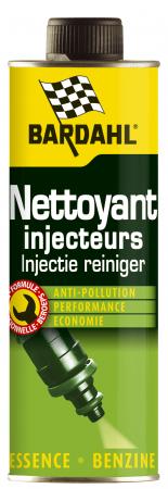

Lolo Posté(e) le 26 juillet 2010 Auteur Signaler Posté(e) le 26 juillet 2010 http://www.mecacyl.com/fr/++ça marche d'enfer ce bidule ! merci mon fredo pour le lien ! mais c'est t'y lequel que je doit prendre bondiou de crévindiou ... le bleu ou le vert ? Aujourd'hui j'y ai foutu un bidon de ça pour 20 litres d'essence: * y'avais pô de mecamachin chez le Sudauto ou le feu rouge du coin ! je vais voir d'ici demain car avec 20 litres de benzine j'vais pas aller manger la bouillabaisse à Marseille ......p't'être 80 bornes avec un peu de chances!! Citer
