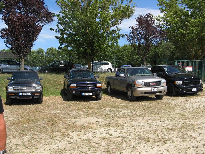

Lolo Posté(e) le 5 août 2010 Auteur Signaler Posté(e) le 5 août 2010 Hello, quelques tofs du durdur de dimanche dernier avec d'autres katkatistes US lors d'un repas sympa au lac de vénérieu, petit plan d'eau sympa en Isère qui accueille régulièrement des manifs (concentre de cox et dérivés, salon 4x4....) Faut pô oublier non plus nos cher 4x2 qui ont une facheuse tendance à s'enliser dans le sable..... Citer
Nick Posté(e) le 5 août 2010 Signaler Posté(e) le 5 août 2010 Rah mais ça manque de boue votre meeting ! C'est quoi, des 4x4 pour escalader des trottoirs en ville ? Citer
Trooper Phil Posté(e) le 5 août 2010 Signaler Posté(e) le 5 août 2010 Sympathoche ce rencard. Eh oui, rien ne remplace un vrai 4X4.... Citer
papapote Posté(e) le 5 août 2010 Signaler Posté(e) le 5 août 2010 c'est pas la nouveau blazer de maya sur les premières photos à côté du durango? Citer
lacastille57 Posté(e) le 5 août 2010 Signaler Posté(e) le 5 août 2010 c'est pas la nouveau blazer de maya sur les premières photos à côté du durango? Fait petit le Blaze là Citer
Lolo Posté(e) le 5 août 2010 Auteur Signaler Posté(e) le 5 août 2010 C'est clair ...même le durdur fait tout petit par rapport aux monstrueux pick up !! j'ose pas m'imaginer au volant d'un de ces monstres......j'aurais trop envie de rouler sur les connards qui doublent pour se rabattre devant ton pare choc pask'il veulent pas rester derrière un 4X4... Citer

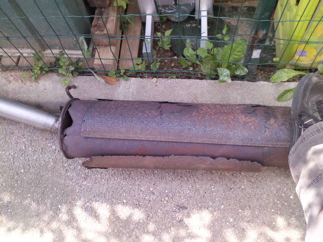

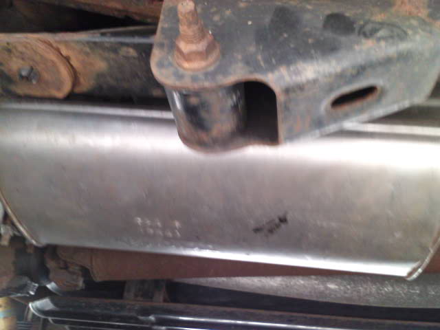

Lolo Posté(e) le 19 août 2010 Auteur Signaler Posté(e) le 19 août 2010 merci pirate ! En attendant de me lancer dans cette opération, j'ai réparé mo échappement qui était un peu croustillant ... Un grand merci à Metal Factory pour la fourniture du silencieux (et du reste) qui m'a permis de refaire l'échappement pour nada !! sinon j'ai toujours mon soucis de sur-consommation à croire que les Mopar m'en veulent !! avec le katkat je suis à 35 l/100 mini et entre 42 et 45 L/100 si je m'amuse un peu (non je n'abuse pas)....c'est vraiment beaucoup ! il à tendance à s'étouffer quelques instant après la mise en route (ça varie de 1 mn à 3/4 mn) par moment comme si l'on laissait un starter en route moteur chaud . D'ailleurs il suffit de mettre un coup de gaz à la planche au point mort pour que tout revienne dans l'ordre et ne se reproduise plus tant que le véhicule tourne. ça me fait vraiment penser au starter qui ne se dé-s'enclenche pas totalement. D'ou une question : il y a 3 capteurs qui viennent se connecté sur le corps de l'injection: 1. une Electro-valve Régulatrice d'Air de Ralenti 2. un Capteur de Pression Absolue de la Tubulure d'Admission 3. un Capteur de Position du Papillon j'ai démonté les 3, mis un coup de bombe pour contacteurs, c'est pareil. seulement c'est tout moulé donc je suis pas sur que ce que j'ai fait soit productif. a votre avis quel est celui qui gère le débit d'air ?? perso je penche pour le N° 2 ...à moins que ce ne soit le 3.............ou p'têtre le 1.....en fait j'en sais rien ! merci pour vos avis sur la question. Citer
