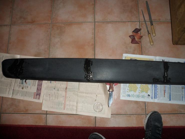

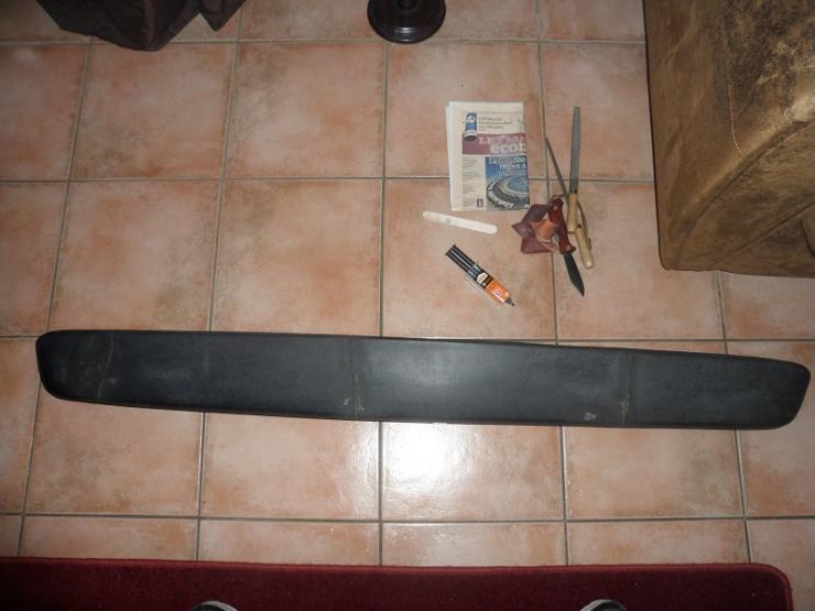

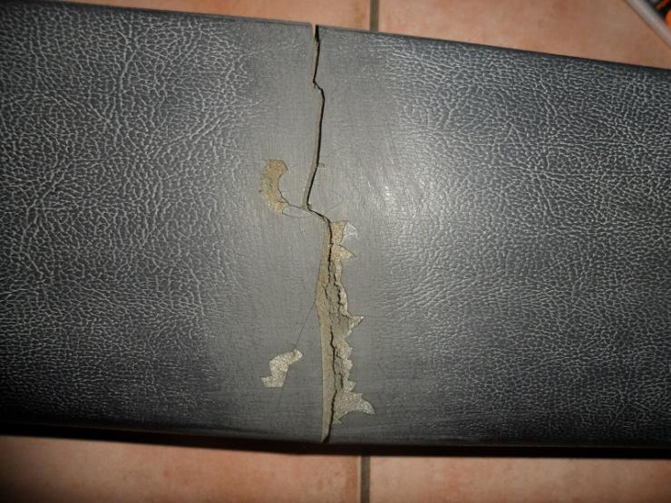

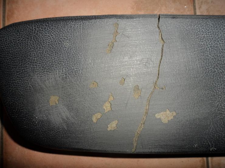

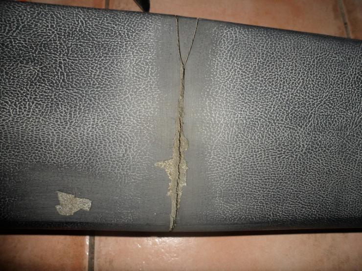

Gégé83 Posté(e) le 26 janvier 2017 Auteur Signaler Posté(e) le 26 janvier 2017 vu qu'il caille , j ai préférai resté a coté de la cheminée le Dach bord a une salle gueule alors j ai décidé de le refaire ponsage et 1ere couche de colle époxy Citer
gégétoy Posté(e) le 27 janvier 2017 Signaler Posté(e) le 27 janvier 2017 Cool Gégé . Ça avance doucement. Si tu veux un bon résultats de ton dach bord, fait le recouvrir par un cellier, Le mien était dans le même état, 80 roro et il est neuf avec en prime une belle couture sur le haut Citer

Gégé83 Posté(e) le 27 janvier 2017 Auteur Signaler Posté(e) le 27 janvier 2017 oui Gégé sa avance doucement j ai tout acheté pour le refaire bon, je vais essayer si le résultat n est pas concluant je le mènerai a un sellier oui Gilles c est bien une Suzuki X4 de 83 et les fesse rondouillarde c est une vedette qui attend sont tour de restauration Citer

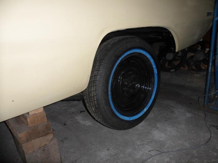

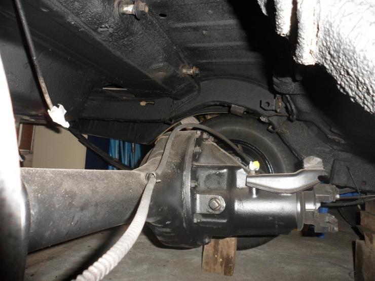

Gégé83 Posté(e) le 16 avril 2017 Auteur Signaler Posté(e) le 16 avril 2017 sa avance doucement mais sa avance ! j ai pu commencer le blackson mais j en avais pas suffisamment prévu donc il me reste quelques retouche et en plus je n'avais que 2 baladeuses pour l éclairage c'est pas le top! et ce matin j ai commencer a remonter le pont qui me gênera pas pour les retouches puis j ai pas pu m empêcher de mettre une roue pour voir Citer

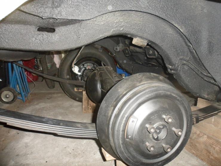

Gégé83 Posté(e) le 8 mai 2017 Auteur Signaler Posté(e) le 8 mai 2017 ce weekend j ai fini l anti-gravillons et j ai pu remonter les trains avant avec tous les caoutchoucs neuf et les amortisseurs j ai aussi monter les amortisseurs ar ,reste le réservoir ,les plaquettes, les câbles frein a main ,les flexibles de freins mais je dois d'abord nettoyer les canalisations Citer
nono63000 Posté(e) le 8 mai 2017 Signaler Posté(e) le 8 mai 2017 Le 16/04/2017 à 20:15, Gégé83 a dit : sa avance doucement mais sa avance ! j ai pu commencer le blackson mais j en avais pas suffisamment prévu donc il me reste quelques retouche et en plus je n'avais que 2 baladeuses pour l éclairage c'est pas le top! et ce matin j ai commencer a remonter le pont qui me gênera pas pour les retouches puis j ai pas pu m empêcher de mettre une roue pour voir Bien ca avance fort! 😊 Le blackson tu le passe comment? Question con peut être Lol Citer
Gégé83 Posté(e) le 9 mai 2017 Auteur Signaler Posté(e) le 9 mai 2017 salut Nono je le passe au pistolet anti gravillons Citer
sebastien 01 Posté(e) le 9 mai 2017 Signaler Posté(e) le 9 mai 2017 et pour l'anti gravillon , tu fait comme si c'étais de la peinture ( fine couche lisse projeter a environ 40 cm ) ou tu charge bien pour faire une bonne épaisseur ? merci Citer
Gégé83 Posté(e) le 9 mai 2017 Auteur Signaler Posté(e) le 9 mai 2017 je charge un peu selon les endroits si il y en a déjà ou si il n y a rien si tu reste trop longtemps au même endroit tu fait des grosses boulette c est pour sa que je l ai fait en 2 fois pour faire tout l'arrière, les passages de roue av et l'intérieur des ailes j'ai utilisé 5 cartouches de 1 L il me reste a faire sous le plancher je compte 3 cartouches Citer
sebastien 01 Posté(e) le 9 mai 2017 Signaler Posté(e) le 9 mai 2017 a d'accord merci pour le renseignement ! , parce que moi aussi je l'utilise mais je sais jamais si j'en mais asser ou pas , du coup je repasserai tout en un peu plus épais Citer
