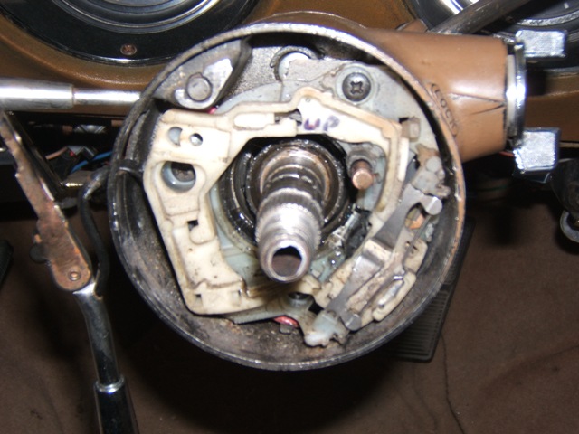

Wizord53 Posté(e) le 19 juin 2010 Signaler Posté(e) le 19 juin 2010 Suite à une intervention sur la colonne de direction, nous avons constaté un sérieux jeu dans la colonne de direction et le volant qui se baladait de gauche à droite. Ce jeu est certainement au roulement qui se trouve au fond qui est cassé - la collerette (en plastique) tenant les billes était cassée à plusieurs endroit ce qui a libéré les billes et donc plus rien ne retenait le jeu de la colonne - Où puis-je retrouver un roulement à bille de remplacement ? Oldsmobile Cutlass supreme 1976 Merci pour vos éventuels pistes et conseils...... Sinon est il possible de remplacer ce roulement par une bague en teflon ? Citer

Wizord53 Posté(e) le 7 juillet 2010 Auteur Signaler Posté(e) le 7 juillet 2010 Donc de retour du garage où une bague en téflon - taillée à la bonne taille - remplissait parfaitement son rôle en remplaçant le roulement pété......... Sauf que nous avons constaté un nouveau jeu dans la colonne - après le neiman - Ne voyant aucune soluce, décision a été prise de carrément changer tout le bloc colonne. J'ai trouvé une colonne de Chevy Caprice de la même période. Selon vous ça peut le faire ou il y a grosse contre-indication ?? Citer
