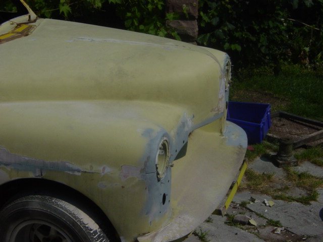

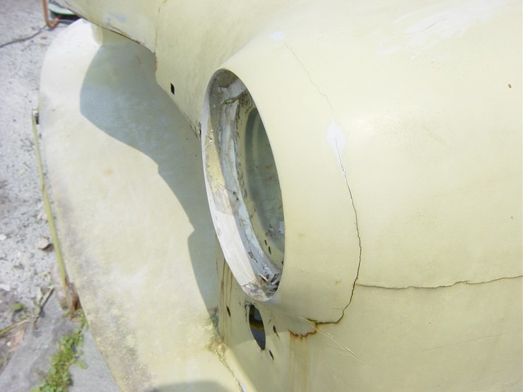

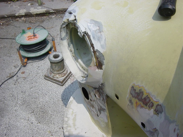

bon allez j avait envie de me défoulé se matin donc voila ma dodge vient de s allégé de facilement 20kg de mastic fissurer adieu les feux avant frenché mais c était trop mal fait !!!
heu oui y avait quelqu un qui commencé a se taper un squatte sous la dodge :blink:
  • Réponses 74
Oh! putai* ! t'aurais presque pu dégrossir à la pioche ou au perforateur :blink:

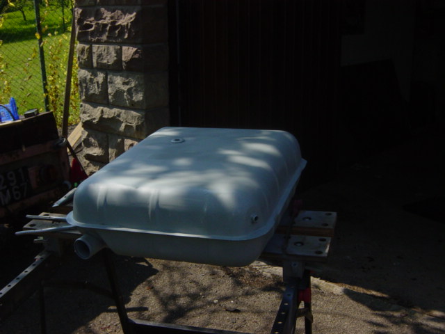

un petit coup d anti rouille en attendent le prochain ponçage

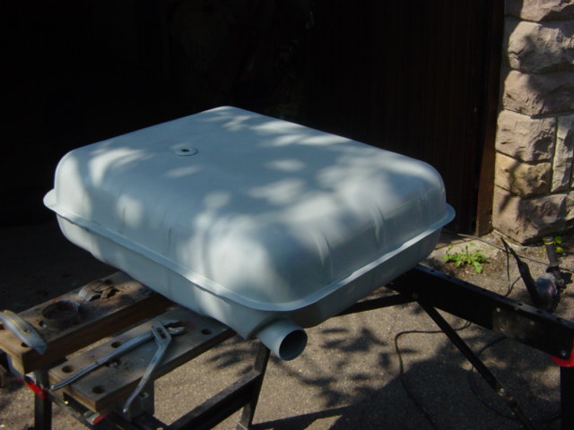

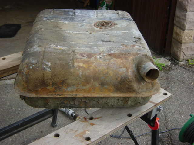

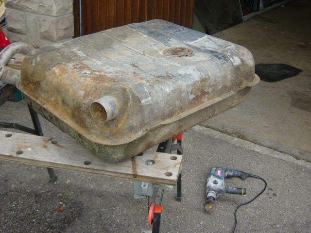

mais avant tout comme je l avait dit je vais commencer par les pièces démonté
aujourd'hui le réservoir:
salut firebird1985
beau boulot et courage pour la suite :P

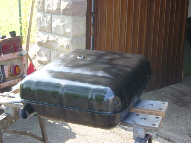

c est quoi le nom de ta peinture sur le réservoir on dirait du chrome :blink:

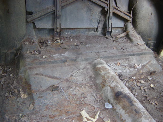

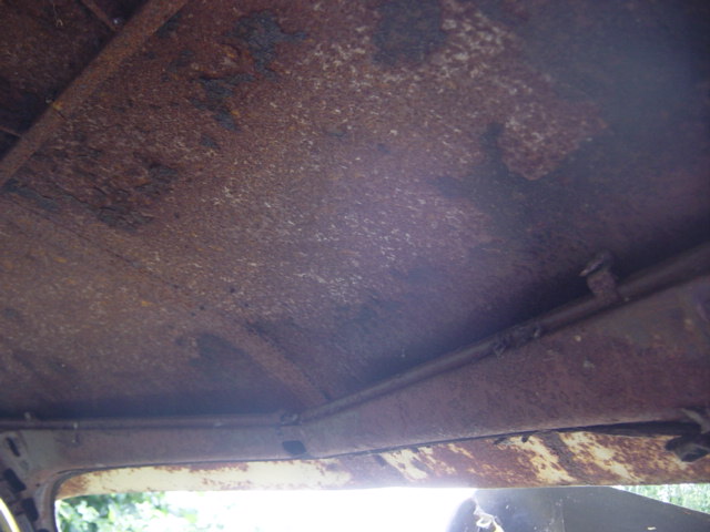

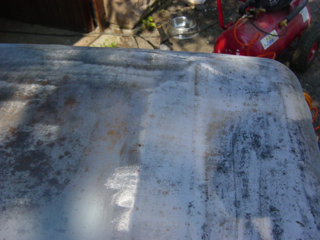

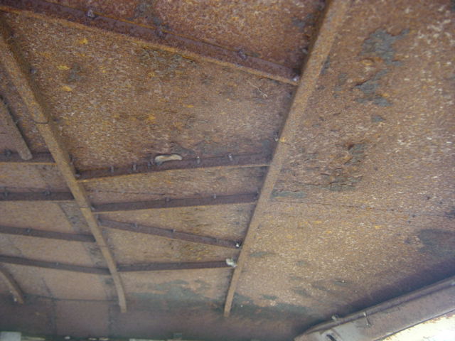

:alcooliques: bon j ai commencé a viré la merde a l intérieur pour voir de près l état de la coque !!
pour le toit ça va juste a gratté la rouille et a traité !!

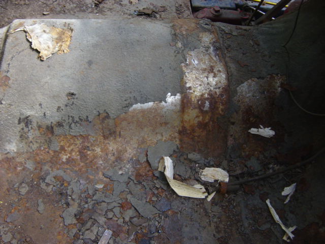

par contre pour le planché c est autre chose c est royalement pourri !!!!!!va falloir tout découpé et en refaire des neuf
si quelqu'un a une adresse qui les vend en juste a soudé je veut bien !

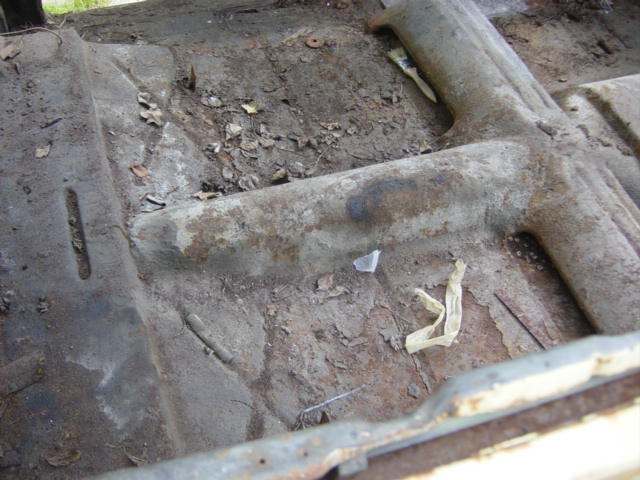

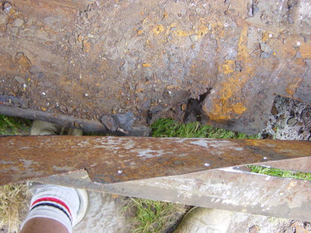

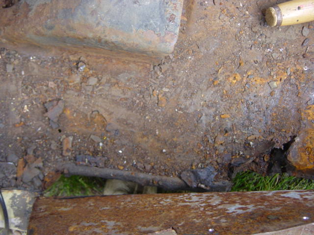

ensuite de loin le planché na pas l air trop mal mais en fait il a posé des plaques de goudron sur la tôle rouillé
donc une fois la merdasse de goudron virée ben il y a plein de trous dans le plancher et c est rouillé pourri de chez pourri en dessous!!!
