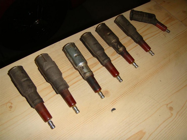

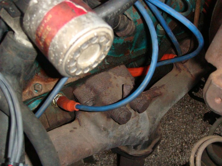

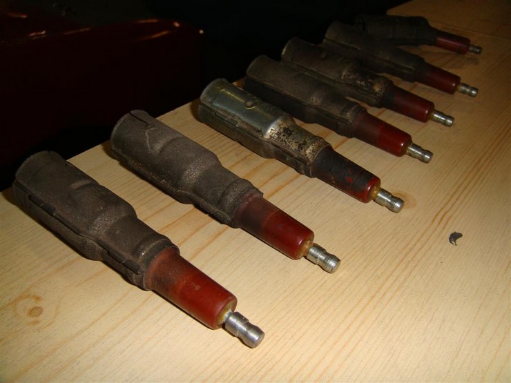

Comet72 Posté(e) le 17 novembre 2010 Auteur Signaler Posté(e) le 17 novembre 2010 YAUUUUUUUUUUUUUUUHHHH! Bon alors...il faut que je reprenne mon récit...ou c'que j'en étais?... Ah oui, il y à deux semaines j'ai pris quelques heures pour aller retirer ces foutus adaptateurs placés sur les bougies, j'ai eu un mal fou à les sortir, ils était complètement grippés...j'étais sûr que j'allais péter la porcelaine des bougies tellement j'ai du tirer fort pour les sortir, et finalement non, tout s'est bien passé... Les voilà déposés, et comme déjà dit précédemment, il en manque un de ces fichus adaptateurs. Je me suis aperçu par la suite que deux des adaptateurs étaient complètement rouillés de l'intérieur, ça ne devait pas aider à ce que le contact se fasse bien sur les bougies...sacrée merde que ces embouts...maintenant c'est mieux, les câbles neufs en direcrt sur les bougies neuves, plus de risques d'être embêté! Ensuite j'ai fait tourner le moteur...c'est le jour et la nuit...il tourne hyper rond, ralenti impeccable, plus de sursauts au ralenti, le moteur avoine à mort, il à retrouvé toute sa puissance et prends beaucoup mieux les tours... La preuve par la vidéo... Le démarrage du Jeep, après deux semaines et demi d'arrêt complet: Petit walk-around avec starter enclenché: Départ en balade, avec direction qui couine et freins qui sifflent...je m'en occupe ce weekend si j'arrive: Retour de la petite balade, légère accélération: Quelques coup de gaz pour aérer un peu le moteur... Et le redémarrage après le shooting photo, il est temps de rentrer le Jeep à sa place bien au chaud: Bref, ça tourne nickel, un vrai régal...et quand il est au top de sa forme, ça pousse vraiment fort... Je vous poste le shooting photo tout de suite dans un prochain message. Citer

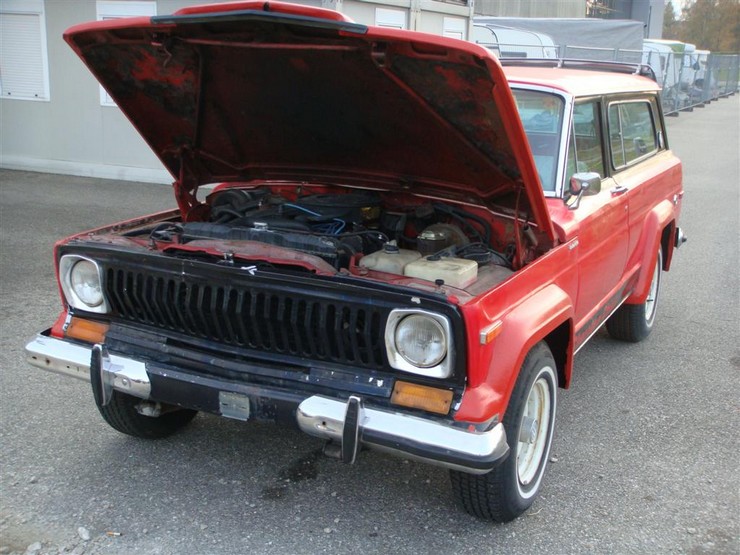

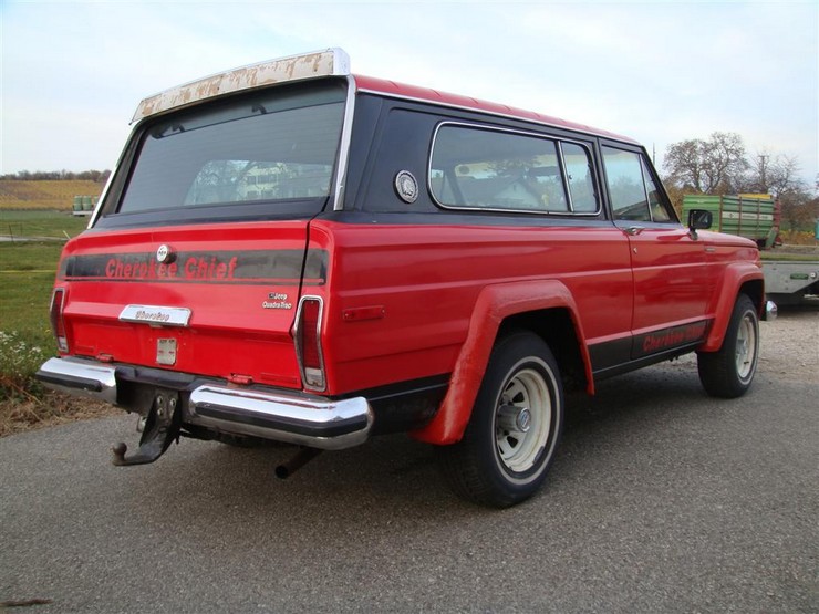

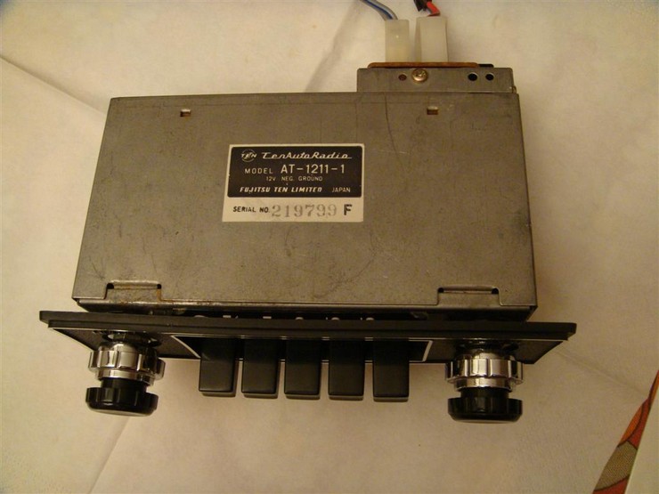

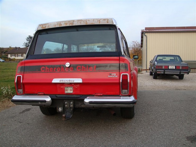

Comet72 Posté(e) le 17 novembre 2010 Auteur Signaler Posté(e) le 17 novembre 2010 Voilà voilà voilà voilà. Pas mal la teinte des passages de roues et du capot par rapport au reste de la carrosserie...comme quoi même au rouleau on arrive à quelque chose de pas trop mal! Lionel...moi quoi...à côté de mon gros lard de Jeep: [Goal pour la Suisse...euh...je m'égare là.] Sinon avant de m'attaquer à l'allumage, j'ai trouvé sur une brocante un vieux poste radio pour remplacer le Blaupunkt présent dans la voiture et complètement HS et éclaté...payé 10 euros à un papy, il est comme neuf! Je l'ai posé à blanc pour voir le rendu sur la voiture, c'est parfait, il rentre au poil dans le logement, les dimensions sont les bonnes. Citer

Camaro82 Posté(e) le 17 novembre 2010 Signaler Posté(e) le 17 novembre 2010 tu sais quoi ?tu fout a la benne toutes tes bougies et tes faisceau alakon ...tu fout des bougies 'normales' avec un faisceau classique et roule ma poule ... au moins tu te prendra plus la tete... vire moi toute cette merde au plus vite .... YAUUUUUUUUUUUUUUUHHHH! Je me suis aperçu par la suite que deux des adaptateurs étaient complètement rouillés de l'intérieur, ça ne devait pas aider à ce que le contact se fasse bien sur les bougies...sacrée merde que ces embouts...maintenant c'est mieux, les câbles neufs en direcrt sur les bougies neuves, plus de risques d'être embêté! Ensuite j'ai fait tourner le moteur...c'est le jour et la nuit...il tourne hyper rond, ralenti impeccable, plus de sursauts au ralenti, le moteur avoine à mort, il à retrouvé toute sa puissance et prends beaucoup mieux les tours... Citer
Comet72 Posté(e) le 17 novembre 2010 Auteur Signaler Posté(e) le 17 novembre 2010 très simpas les vidéo c'est cool de le voir rouler ce gros père C'est clair que c'est mieux en action qu'en statique! Merci!! Ouais ouais ouais...tu m'as conseillé de virer les bougies et les câbles alors que tout est neuf...popopopopopo, pas moyen, je ne t'offrirais pas ma collection de pin's, même si tu me supplies. Citer
Nick Posté(e) le 17 novembre 2010 Signaler Posté(e) le 17 novembre 2010 YEAAAAAAAAH énorme le poste ! Ca c'est une trouvaille, féloches poto Citer

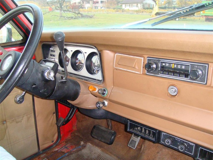

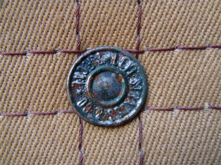

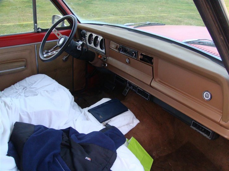

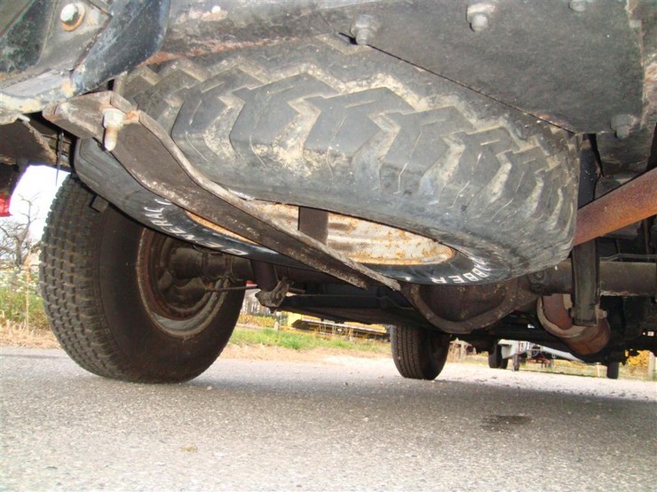

Comet72 Posté(e) le 17 novembre 2010 Auteur Signaler Posté(e) le 17 novembre 2010 Allez, pour finir la page et pour achever l'ordinateur de Nick, on finit avec quelques détail de l'habitacle pour bien faire: Les boutons de finition de la sellerie Levi's, bien oxydés mais après un bon passage à la laine d'acier ils seront à nouveau comme neufs: La roue de secours et son pneu tout terrain d'époque... Et donc à présent le prochain travail sera de refaire la partie électrique à la fois dans l'habitacle mais aussi dans le compartiment moteur, remplacer tout ce qui à grillé chez l'ancien proprio et nettoyer l'habitacle et le compartiment moteur...tout ça est bien crado. Voilà M'sieurs Dames, c'est tout pour ce soir...je vous garde l'épisode Mustang pour demain! Citer
Comet72 Posté(e) le 17 novembre 2010 Auteur Signaler Posté(e) le 17 novembre 2010 YEAAAAAAAAH énorme le poste ! Ca c'est une trouvaille, féloches poto A ce prix-là, quand je vois le prix des postes d'origine sur E-Bay (300$ le premier prix), je me demande bien à quoi ça sert de s'emmerder. Il est comme neuf ce poste, je me réjouis de connecter tout ça pour pouvoir faire fonctionner les grosses baffles d'origines qui sont boulonnées aux planchers sous les sièges avant...j'espère que ça marche encore, mais à mon avis ça devrait fonctionner...et bien même, vu les dimensions des HP... Citer
