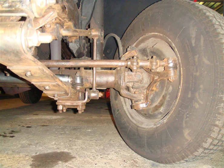

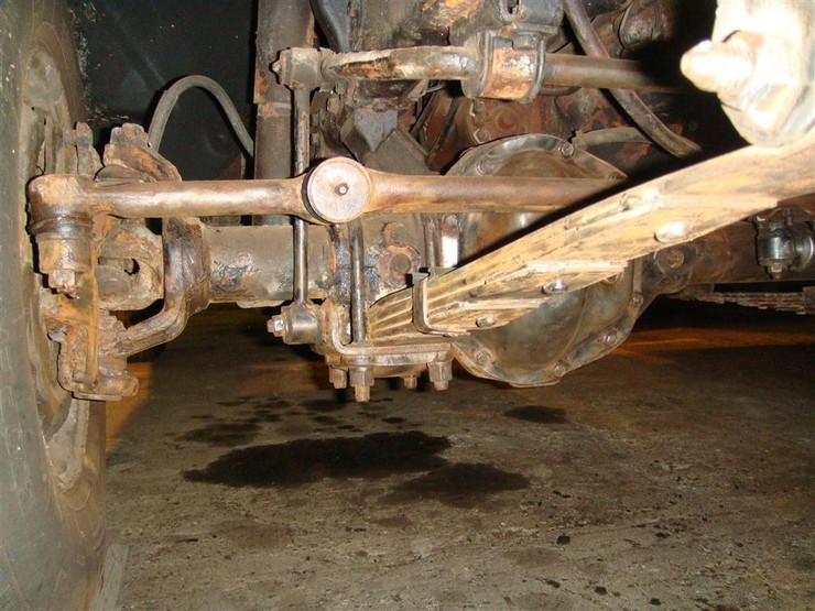

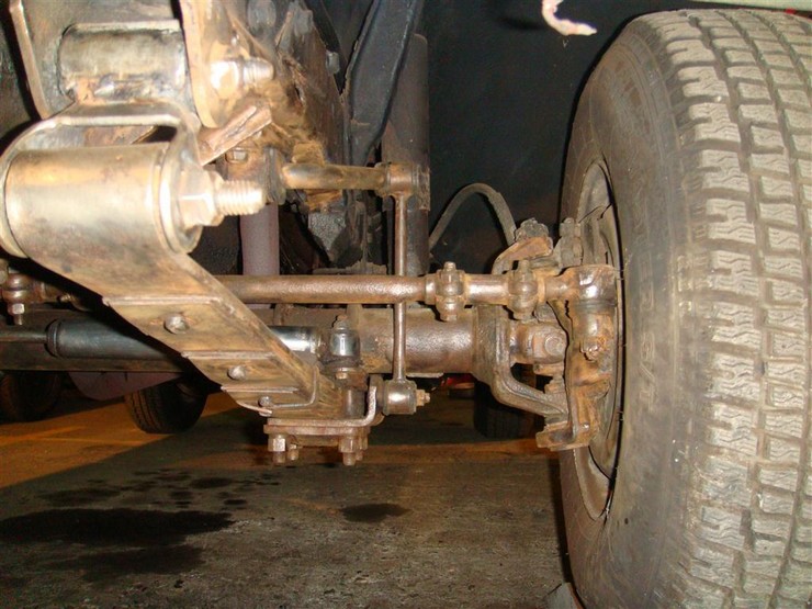

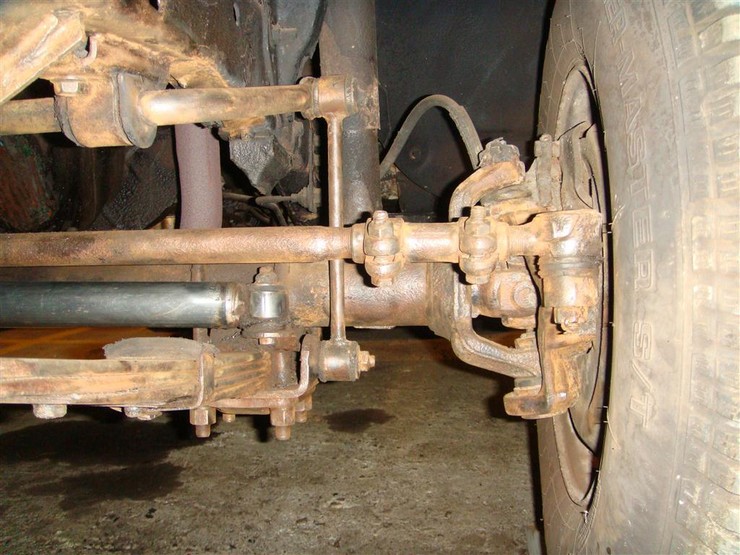

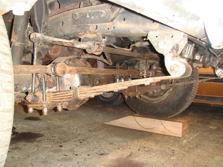

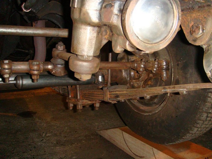

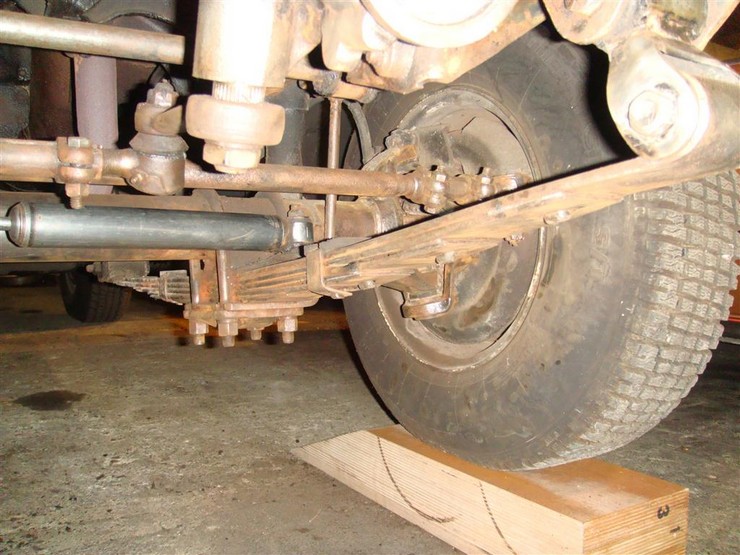

Comet72 Posté(e) le 22 mai 2011 Auteur Signaler Partager Posté(e) le 22 mai 2011 Merci Fred!!! -_- T'as raison en plus, j'ai gagné en poids avec toute cette merdouille en moins. Allez, un petit before and after pour la route: Before: After: --- Before: After: C'est en bonne voie quoi. Et ma chetron déjà bien crade au moment de la pause midi...heureusement que je suis vacciné contre le tétanos, crénom. Citer Lien vers le commentaire Partager sur d’autres sites Plus d'options de partage...

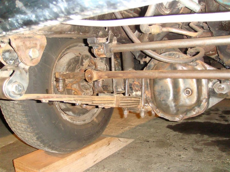

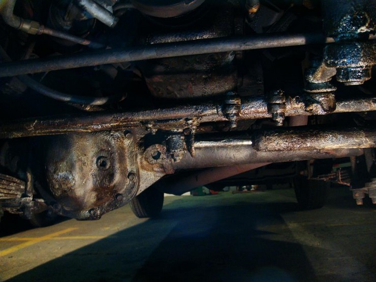

Comet72 Posté(e) le 6 juin 2011 Auteur Signaler Partager Posté(e) le 6 juin 2011 Ok docteur, je ferais gaffe. Merci du conseil! On va régulariser cette merde de châssis. Le pire sur cette bagnole c'est que ces blaireaux avaient blaxonné sur le châssis rouillé...alors quand tu as tout décapé et que tu crois avoir fini, ben non, il faut encore tout dérouiller. Heureusement ce n'est que de la rouille de surface...mais c'était vraiment du boulot de cochon ce qu'ils ont fait. Par contre la bonne surprise c'est que c'est uniquement l'avant du véhicule qui est pourri, le pont arrière et les planchers arrière n'ont pas été touchés, tout est encore protégé par la peinture d'origine qui est encore parfaitement en place. Donc en clair encore environ 30 heures de labeur et j'en aurais fini avec les dessous...il ne me restera que les vidanges des différents liquides à faire, le changement du filtre à huile et ce sera fini. Citer Lien vers le commentaire Partager sur d’autres sites Plus d'options de partage...

Comet72 Posté(e) le 7 juin 2011 Auteur Signaler Partager Posté(e) le 7 juin 2011 Yeah mon Lolo, je savais tout ça à propos du blaxon...par contre comme tu le soulignes, ça ne devait pas être le cas de la personne qui à enduit le train avant complet de cette merdouille, y compris les silent-blocks, les graisseurs, les boulons...tout était noyé-perdu dans l'épaisse couche de blaxon...les gars devaient avoir une quantité à épuiser pour en mettre autant, c'est pas possible autrement. Bref, peu importe, je vais éliminer tout ça. Je veux pas d'isolation phonique moi, je veux entendre gronder ce 360 et faire trembler tous les boulons dans l'habitacle. Et je veux entendre la tôle des bagnoles de kéké se froisser quand je les chopperais entre les crampons de mes pneus tout-terrain. Je veux un truc sauvage quoi. Citer Lien vers le commentaire Partager sur d’autres sites Plus d'options de partage...

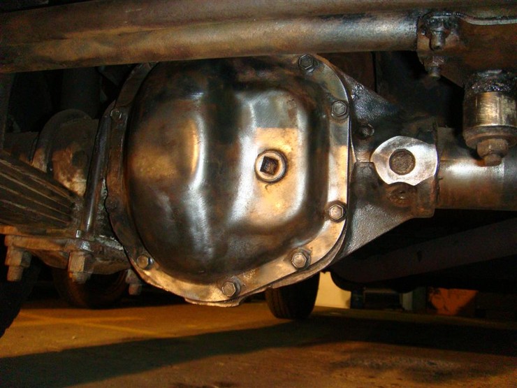

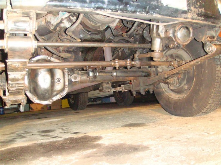

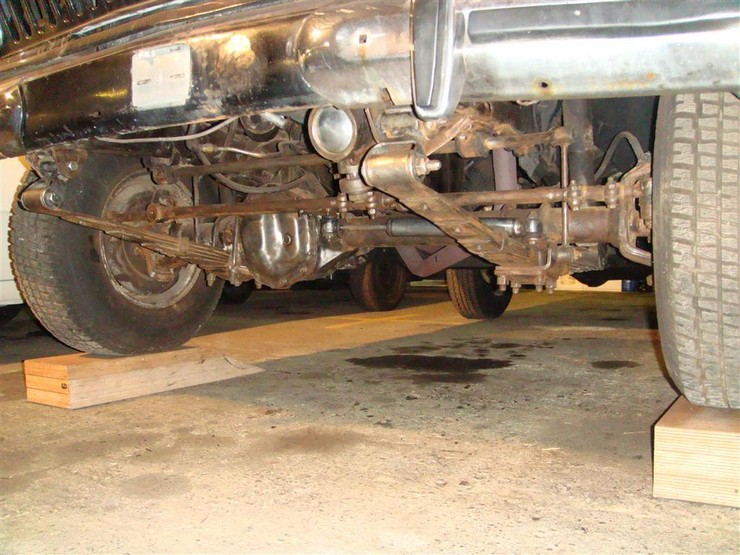

Comet72 Posté(e) le 11 juin 2011 Auteur Signaler Partager Posté(e) le 11 juin 2011 Ouais ouais ouais ouais ouais, OK OK. Cette après-midi après le taff' j'ai directement sauté dans le train et j'ai sorti les loooongs canons pour régulariser ce putain de vieux blaxon pourri: Cinq heures de taff, 500 grammes de vieux restes de blaxon-peinture d'origine-poussière de rouille-vieille graisse...bref, techniquement après un bref essai au décapeur thermique à 600 degrés, j'ai juste fait quelques endroits difficilement accessibles avec ça avant de reprendre le travail à la brosse métallique sur perceuse après avoir dégrossi le gros de la merdasse au ciseau à bois. J'ai terminé le côté passager, châssis compris, il ne me reste qu'à faire les finitions à la main après avoir placé le Jeep sur les chandelles et tombé les roues, ensuite un gros coup de dégraissage à l'acétone pour virer la poussière de rouille de surface qu'il reste et ce sera prêt à peindre. Voilà le travail: Il me reste le côté passager à décaper, principalement le pont et le bout des barres de direction, en 3 heures maximum j'aurais bouclé l'affaire. J'ai déjà commencé à virer des gros lambeaux de blaxon à la gouge à bois: Sinon j'ai enfin trouvé l'origine du sifflement de la pompe de direction assistée lorsqu'elle est en bout de course, c'est bêtement la courroie qui est complètement détendue, elle sort quasiment tout seule de la poulie lorsque la pompe de direction assisté est sollicitée en butée, elle est bonne pour la benne et rien d'autre. Mardi je vais commander toutes les courroies en neuf et je les changerais toutes en même temps que je ferais la vidange moteur-pont, tout prochainement. Comme ça j'aurais une direction et un train avant entièrement remis à neuf, de quoi être tranquille pendant un bon moment! Citer Lien vers le commentaire Partager sur d’autres sites Plus d'options de partage...
