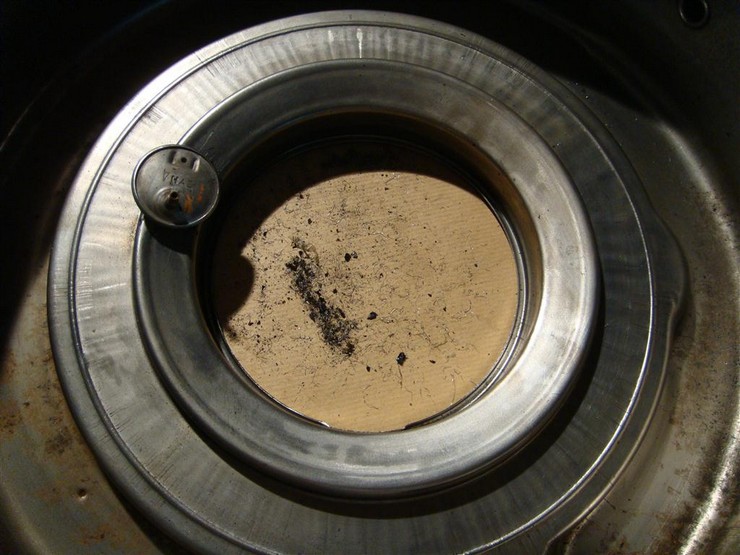

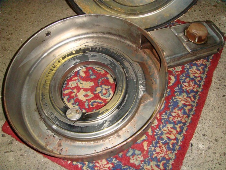

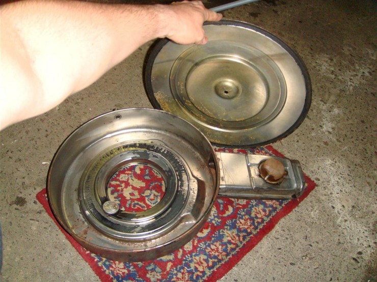

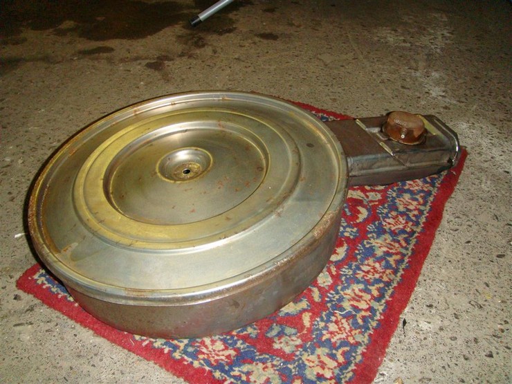

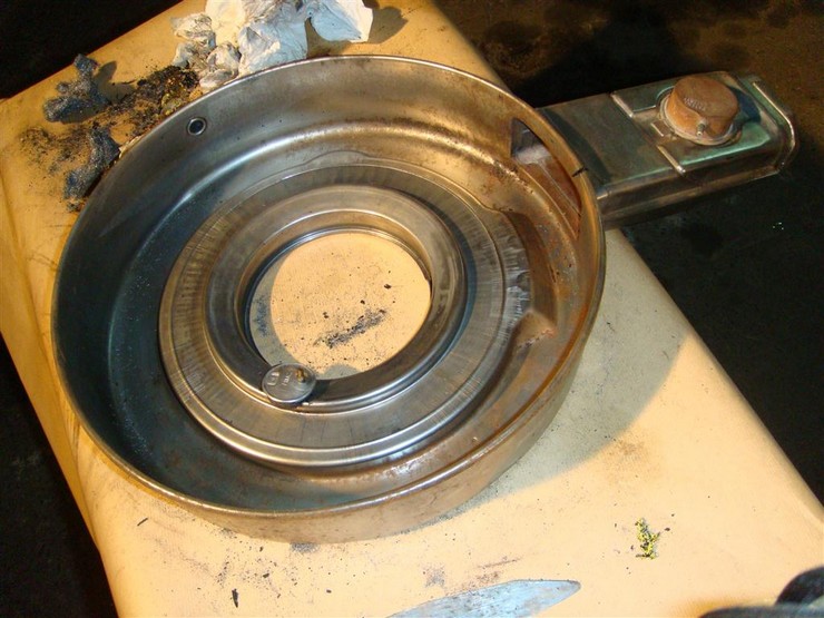

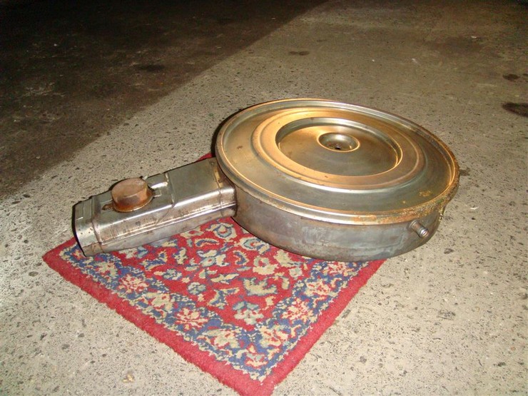

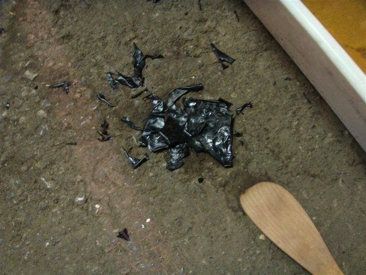

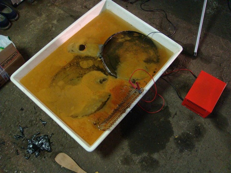

Comet72 Posté(e) le 11 juin 2011 Auteur Signaler Posté(e) le 11 juin 2011 Sinon en arrivant j'ai mis en marche un bain d’électrolyse pour y plonger la gamelle de filtre à air et son couvercle dans le but de décaper et dérouiller l'ensemble...au bout de 3 heures seulement, l'efficacité du système est déjà bien visible: La peinture HT d'origine se détache par grosses plaques en grattant tout simplement avec une spatule en bois, en voilà quelques morceaux: Et après 5 heures de baignade suite à un bref passage à la laine d'acier, c'est tout beau décapé...fini la peinture brûlée, les vieux restes de stickers calcinés, la peinture ternie...la tôle est à nu, prête à recevoir la peinture HT neuve: Encore une petite finition à la laine d'acier fine-décapant en bombe pour éliminer ces quelques derniers résidus de vieille peinture... ...et je vais pouvoir peindre entre lundi et le weekend prochain avant un remontage dans les règles avec des durites neuves. Voilà, vous savez tout...ça avance, je vais bientôt pouvoir peindre tout ça et me lancer sur les vidanges, changement des courroies, le freinage,quelques travaux esthétiques et il sera fin prêt pour bouffer de la route...et des litrons d'essence, accessoirement. Citer

Cadillac06 Posté(e) le 12 juin 2011 Signaler Posté(e) le 12 juin 2011 Nikel sa , c'est propre Donc enfaite le bain d'electrolyse remplace le poncage ? Citer

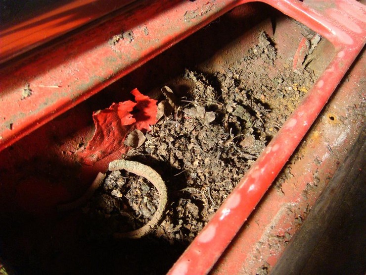

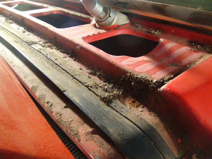

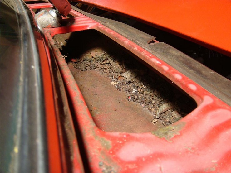

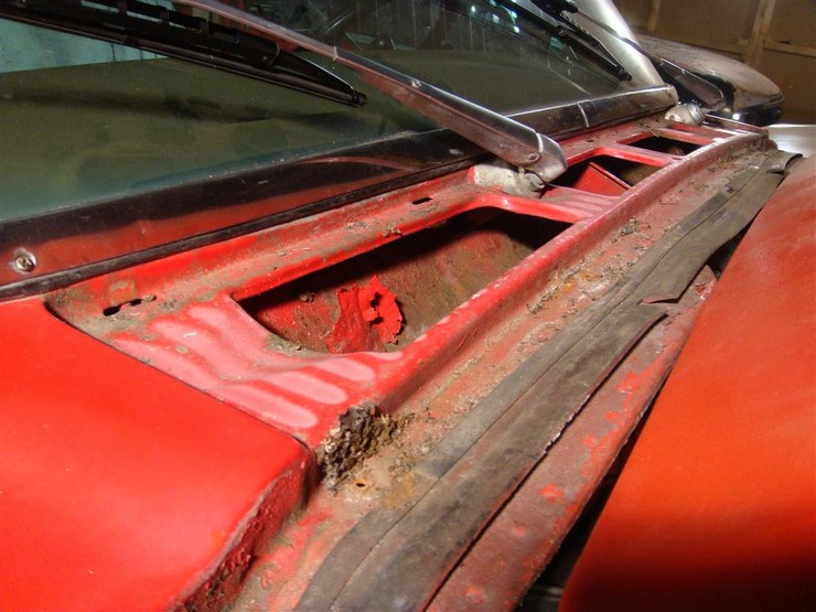

Comet72 Posté(e) le 12 juin 2011 Auteur Signaler Posté(e) le 12 juin 2011 Nikel sa , c'est propreDonc enfaite le bain d'electrolyse remplace le poncage ? Thanks! Pour l’électrolyse, c'est exactement ça. Le procédé bosse pour toi et élimine tout: Graisse, peinture, rouille, blaxon, adhésif...tout finit dissout en petite poussière au fond du bac. Demain je vais essayer d'aller un peu bosser au garage, je pense laisser de côté les travaux sur les soubassements pour me concentrer sur la dépose de la grille d'arrivée d'air au-dessus des cheminées devant la cloison de pare-feu qui est remplie de merdasse, bien nettoyer tout ça, réparer les gicleurs du lave-glace, finir de décaper puis peindre la gamelle de filtre à air avant de la remettre en place avec des durites neuves avant de partir faire un petit tour avec le Jeep pour aérer la mécanique, fixer la peinture HT qui doit être soumise à la chaleur pendant 20 minutes pour une bonne accroche et surtout aller lui remettre quelques litrons d'essence dans le réservoir, depuis le temps que je le fais tourner dans le vide pour les réglages, il commence à être à sec ce gros lard. On va aller faire peur aux promeneurs du dimanche. Sinon aujourd'hui j'étais sur le coup d'une calandre neuve bon marché avec deux tours de phares aux US, j'ai contacté le vendeur qui m'annonce des frais de port à hauteur de...accrochez-vous bien...750$ avec UPS! Du coup, résigné, j'ai laissé tomber la mort dans l'âme...mais c'est clair qu'une pièce de 25 lbs qui fait 2 mètres sur 75cm de haut et 30 de profond, au niveau encombrement du colis, ça douille. Alors tant pis quoi...je vais déposer la calandre d'origine et tenter d'en faire quelque chose de beau. Et malgré son piteux état, j'ai bon espoir d'arriver à mes fins. Pour terminer, pour vous donner une idée du résultat auquel j'aspire avec mes soubassements, voilà à quoi j'aimerais que ça ressemble au maximum: Comme quoi, même si j'ai abattu une bonne partie du boulot, il en reste encore à faire. Citer
Cadillac06 Posté(e) le 12 juin 2011 Signaler Posté(e) le 12 juin 2011 Outch enorme les FDP :o Sinon pour le reste il sera sympas a la fin , et si le dessous de caisse ressemble , sa sera du comme neuf Citer

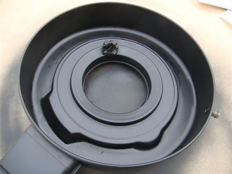

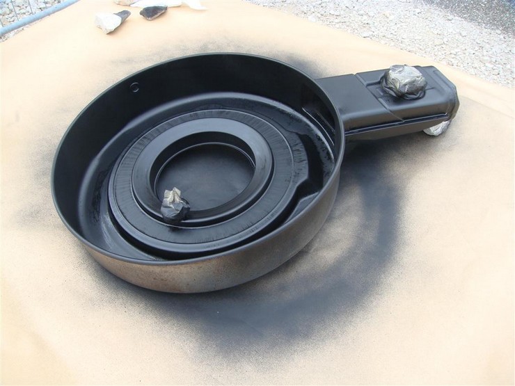

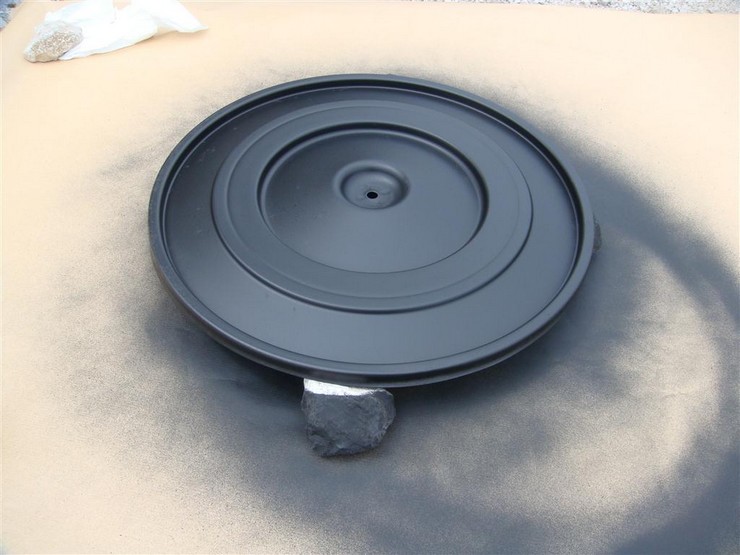

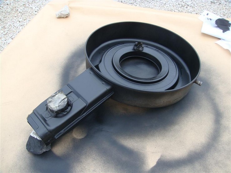

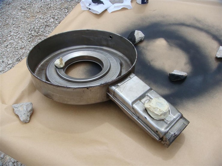

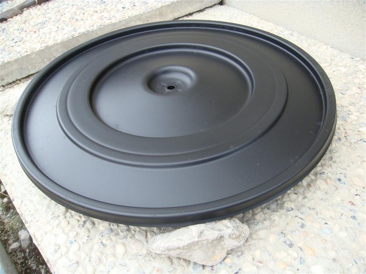

Comet72 Posté(e) le 13 juin 2011 Auteur Signaler Posté(e) le 13 juin 2011 Carrément l'ami, c'est clair que ça changera d'avant. Bon ben aujourd'hui j'avais que trois petites heures de libres dans mon planning, cependant je suis quand même allé au garage pour bosser. Le but: Finir de décaper la gamelle de filtre à air et passer la première couche de peinture HT. En arrivant je choppe ma bombe de décapant, je barde les dernières traces de vieille peinture de décapant et je laisse tirer pendant que je shoote le joint du couvercle du filtre à air, déjà pour ne pas le peindre avec le reste, secondo pour pouvoir dérouiller la gouttière qui est bien corrodée et dernièrement parce que ce joint est pourri, il à brûlé à certains endroits et il est devenu tout cassant, donc demain je vais aller faire le tour de mes fournisseurs de matériaux pour trouver un équivalent et pour remettre tout ça en neuf. Après 20 minutes passées à décaper à la laine d'acier au grain No3 et au cutter, voilà le résultat...la tôle est complètement à nu, plus la moindre trace de vieille peinture: Après cela je dégraisse et dépoussière à fond avec un chiffon imbibé d'acétone avant de masquer les entrées d'air des valves qui elles seront peintes à l'argenté. On va faire les choses jusqu'au bout, dediou. Et c'est parti, je prépare le bazar et on se lance...c'est le couvercle qui passe le premier à la barbouille: Maintenant au tour de la gamelle: Et c'est parti pour la première couche, je commence par l'intérieur, la peinture de l'extérieur viendra en second temps: La peinture couvre bien mais elle est lente au séchage, c'est pourquoi j'ai préféré ne faire qu'une première couche aujourd'hui, le temps que l'accroche se fasse bien et tout au long de la semaine je vais continuer petit à petit de superposer les couches jusqu'à ce que ce soit nickel et que la couverture soit optimum. Je ferais ça à mon taff en cabine de peinture, j'aurais un meilleur résultat qu'en continuant de peindre au garage en extérieur à la merci du vent et de la poussière. Sinon pendant le séchage j'en ai profité pour démonter la grille des cheminées d'aération...je voyais un peu de merde qui dépassait dessous...et mon intuition était bonne, c'est le bordel là-dessous: J'ai déjà tout aspiré cette merde jusqu'au fond des cheminées et j'ai commencé à laver la tôle à l'eau savonneuse...et après avoir enlevé toute la terre qui bouchait l'entrée d'air, je me suis rendu compte qu'il y avait un début de corrosion aux extrémités du logement, par précaution je vais donc tout bien nettoyer, aller m'acheter un grand pinceau incurvé pour badigeonner la tôle de convertisseur de rouille avant de passer une couche protectrice de Hammerite rouge pour prévenir à toute corrosion...même si maintenant qu'il dort au sec, il n'y à plus de risque qu'il continue de rouiller davantage. Pour terminer j'ai enfin trouvé ce matin sur le net un conduit de réchauffeur des gaz et un tuyau souple d'arrivée d'air depuis la prise d'air situé derrière la calandre, ça faisait deux semaines que je cherchais quelque chose de compatible au niveau des dimensions puisque la référence pour mon Jeep n'existe plus. :angry2: J'ai donc trouvé ce qu'il me fallait chez Dorman avec les dimensions exactes dont j'ai besoin, je viens de tout commander sur RockAuto pour un peu plus de 30 euros FDP compris. Voilà le bazar: L'admission va être au top avec ça! Vivement cette fin de semaine que je puisse installer tout ça. Cette semaine je vais encore tâcher de trouver des courroies neuves et un filtre à huile, histoire d'avoir acheté tout ce dont j'aurais besoin en pièces. Citer
Cadillac06 Posté(e) le 13 juin 2011 Signaler Posté(e) le 13 juin 2011 T'a la patience , mais sa paye car le filtre a air est nikel Sinon jolie merdier en effet dans les aerations Citer
steeve Posté(e) le 13 juin 2011 Signaler Posté(e) le 13 juin 2011 bien joué mon comet mais ta peinture resiste a l'essence ? parce que tu as des vapeur d'essence dans la gamelle et ta peinture vas mettre les basque si elle ne résiste pas Citer
Comet72 Posté(e) le 13 juin 2011 Auteur Signaler Posté(e) le 13 juin 2011 T'a la patience , mais sa paye car le filtre a air est nikel Sinon jolie merdier en effet dans les aerations Thanks! Pour les aérations on va vite remédier à ça...le weekend prochain au plus tard c'est traité et remonté proprement. :angry2: bien joué mon comet mais ta peinture resiste a l'essence ? parce que tu as des vapeur d'essence dans la gamelle et ta peinture vas mettre les basque si elle ne résiste pas Oupsss....j'avais pas pris en compte ce paramètre, meeeerde! Bon, malgré tout en raisonnant logiquement j'ai bon espoir que ça tienne puisqu'à la base c'est une peinture pour les fours et barbecues, cette peinture doit donc résister aux allumes-feu liquides, donc normalement ça ne devrait pas poser de problèmes. Enfin j'espère en tout cas...si elle fond comme une vieille crêpe j'aurais vite fait de m'en rendre compte. Maintenant que j'ai commencé je termine et après advienne que pourra! Citer
Cadillac06 Posté(e) le 13 juin 2011 Signaler Posté(e) le 13 juin 2011 J'espere pour toi que sa tiendra mais si sa fond sa abimera le carbu et tout non ? Citer
Comet72 Posté(e) le 13 juin 2011 Auteur Signaler Posté(e) le 13 juin 2011 Ouais, c'est possible...mais normalement ça ne devrait pas. Tant pis ma fois, maintenant que c'est fait...on verra à l'usage. Citer
Jérémie Posté(e) le 13 juin 2011 Signaler Posté(e) le 13 juin 2011 As tu mis un "primer" d'adhérence avant d'appliquer le noir? Si c'est de la peinture haute température, pas besoin de "primer" et ça tiendra sans problème Citer
Caram Posté(e) le 13 juin 2011 Signaler Posté(e) le 13 juin 2011 normalement pas de problème avec la peinture pour les fours... j'en ai utilisé aussi et vu la masse de vapeurs d'essence qu'il y a sous mon capot ça risque rien !! en tout cas good job et bien joué l'électrolyse car j'me suis fait chier un paquet d'heure a décaper correctement la gamelle à l'ancienne Citer
Comet72 Posté(e) le 13 juin 2011 Auteur Signaler Posté(e) le 13 juin 2011 As tu mis un "primer" d'adhérence avant d'appliquer le noir? Si c'est de la peinture haute température, pas besoin de "primer" et ça tiendra sans problème C'est une peinture haute température, je n'ai donc pas mis de primer avant de peindre, j'y suis allé direct sur la tôle décapée. :angry2: Merci pour la confirmation, j'étais pas tout à fait sûr d'avoir fait juste. normalement pas de problème avec la peinture pour les fours... j'en ai utilisé aussi et vu la masse de vapeurs d'essence qu'il y a sous mon capot ça risque rien !! en tout cas good job et bien joué l'électrolyse car j'me suis fait chier un paquet d'heure a décaper correctement la gamelle à l'ancienne Yaiiiiss, super génial, merci l'ami, tu me rassures pour la résistance de la peinture pour fours par rapport aux vapeurs d'essence. Sinon c'est clair, l'électrolyse c'est la solution de facilité, ça m’a bien aidé sur ce coup-là! Merci bien! Bon ben la sympathique petite nouvelle de la soirée c'est qu'après avoir feuilleté le catalogue de mon fournisseur de joints auto, je viens de trouver exactement le type de joint qu'il me faut pour remplacer celui d'origine du couvercle de filtre à air, exactement le même que celui d'origine et prévu pour résister à l'essence et à une température de 300 degrés...une merveille! Citer

Comet72 Posté(e) le 14 juin 2011 Auteur Signaler Posté(e) le 14 juin 2011 Good job my friend L'électrolyse : la solution facile, eh oui, Comet nous sort "j'vais bosser 5 heures yes !" alors que c'est son bain d'électrolyse qui bosse pendant 5 heures.. Et après tu veux nous faire croire que tu bosses dur le week end ? Et tu crois que le châssis se décape tout seul comme un grand pendant que l'électrolyse bosse?!? Noooooooon Monsieur, c'est pas comme ça que ça se passe chez Lustucru. :angry2: Bon ben yeah! Ce matin en arrivant au boulot la première couche de peinture HT était complétement sèche et bien appliquée, j'ai donc tout de suite continué la manœuvre en appliquant la 2ème couche. Le résultat est de toute beauté, c'est parfaitement propre comme je le voulais! J'ai plus qu'à aller acheter du joint, gicler la peinture de l'intérieur du couvercle et celle de l'extérieur de la gamelle, poser le joint et ce sera fini! Trop content le Comet! Citer

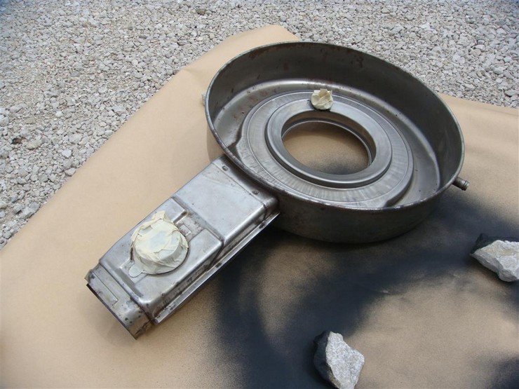

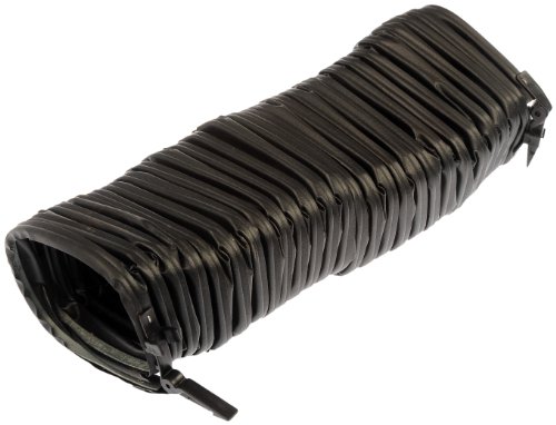

Comet72 Posté(e) le 17 juin 2011 Auteur Signaler Posté(e) le 17 juin 2011 J'ai: -Intégralement terminé de peindre la gamelle et le couvercle du filtre à air, intérieur et extérieur, le séchage est terminé. -Hier après-midi je suis allé trouver mon fournisseur de joints en tous genres et comme prévu pour 2 euros j'ai trouvé exactement dont j'avais besoin, du joint mousse de la bonne section qui tient 300 degrés de température et qui résiste à l'essence, une merveille. Collage à la néoprène HT dans la journée. -D'après le suivi de colis, mes conduits de préchauffeur et de prise d'air doivent arriver ce matin à mon taff avec FedEx. Bref, tout est réuni pour que je puisse opérer le remontage demain. D'autre part, j'ai trouvé une autre calandre à vendre encore moins cher et plus belle que la précédente, j'ai contacté le vendeur pour les frais de port mais le gars est un peu long à la détente...trois jours qu'il me fait mariner. Bref, 'fait juste chier que mes freins soient raides, sinon j'aurais pris les plaques pour le weekend et je serais allé au meeting des 100 ans de Chevrolet à la Chaud-de-Fonds avec le monstre. Moralité: 'Faut que je termine ces soubassements fissa et que je fasse leur fête à ces putain de freins foutus. Citer
