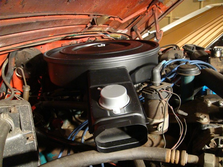

Bon ben je suis de retour du garage, épuisé...j'ai passé une après-midi supplémentaire à bosser...l'aventure continue. :D
Arrivé sur place, le premier petit boulot que je voulais faire était de peindre en gris métallisé la capsule à dépression de la prise d'air située sur la gamelle de filtre à air...alors hop'...masquage, un dernier coup de laine d'acier pour casser le grain de la rouille de surface, dégraissage à l'acétone et peinture! :D

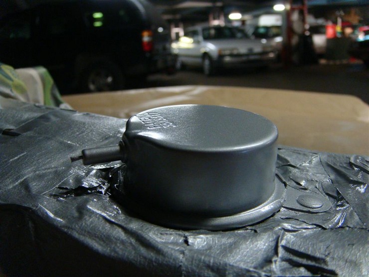

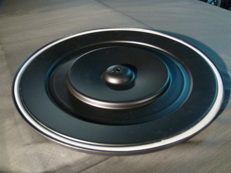

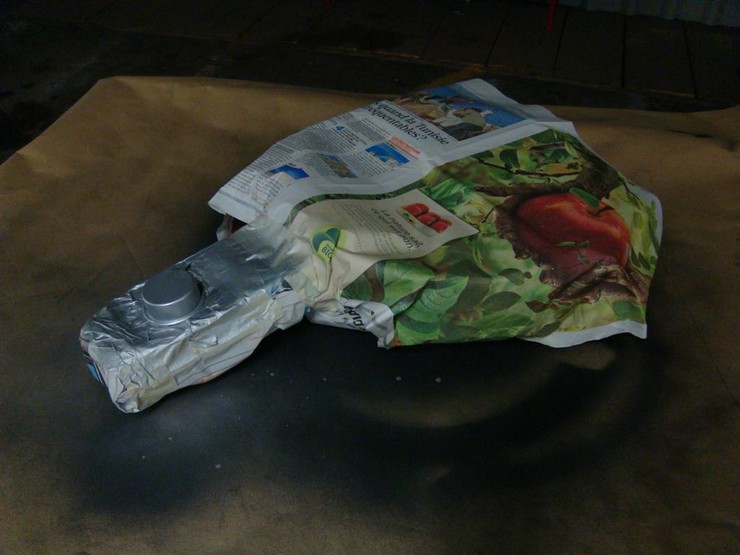

Le papillon du couvercle à aussi droit à son petit coup de jeune: ;)

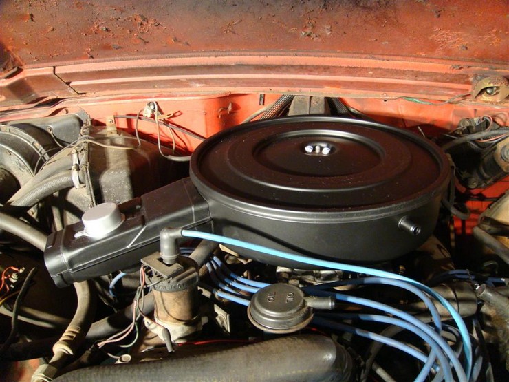

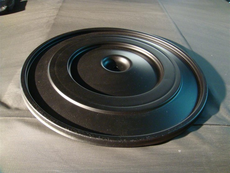

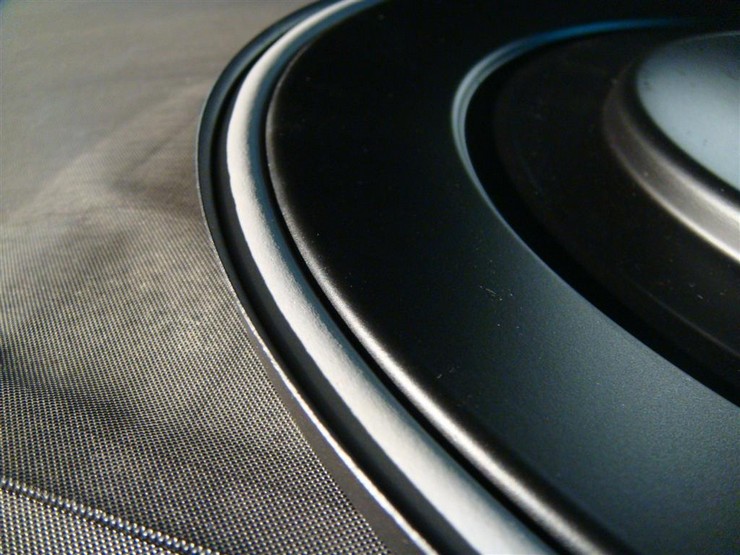

Voilà le résultat du couvercle du filtre à air après 3 couches de peinture HT, désolé...un peu poussiéreux, le truc:

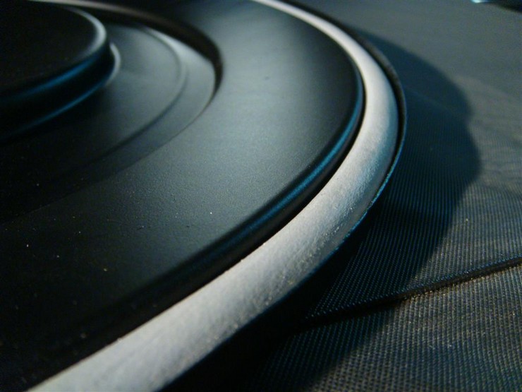

L'intérieur avec le nouveau joint HT neuf monté...propre, non? :wub:

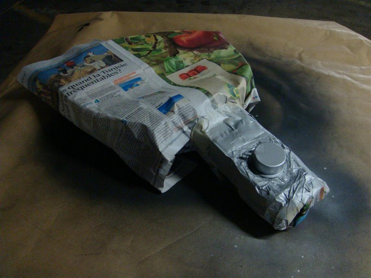

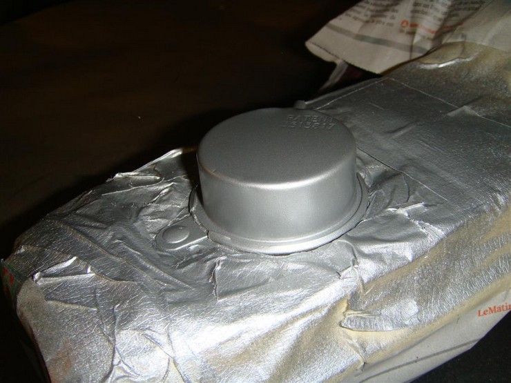

J'ai passé trois couches de gris métallisé sur la capsule à dépression et le papillon et pendant ce temps j'ai eu bien le temps de vérifier que mes pièces étaient les bonnes...les voilà d'ailleurs, comme prévu c'est exactement les bonnes...diamètre intérieur, longueur, matière...tout est parfait! :D
Par contre j'ai eu un tout petit contre-temps: Alors que j'étais sûr qu'il me restait de la durite de 11mm, je suis en rupture de stock au garage...donc j'ai laissé de côté le remontage pour la prochaine fois, ça me faisait trop caguer de remonter cet étron:

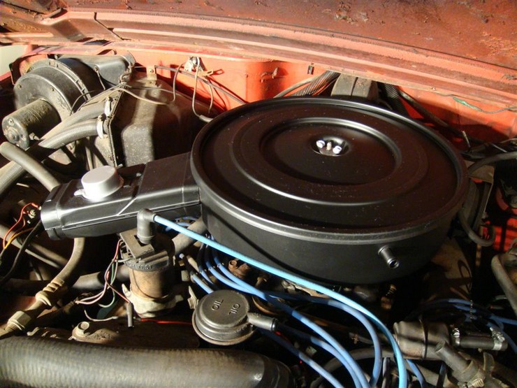

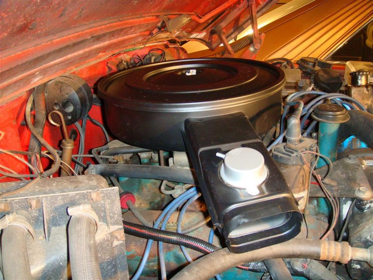

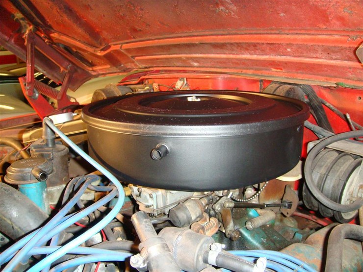

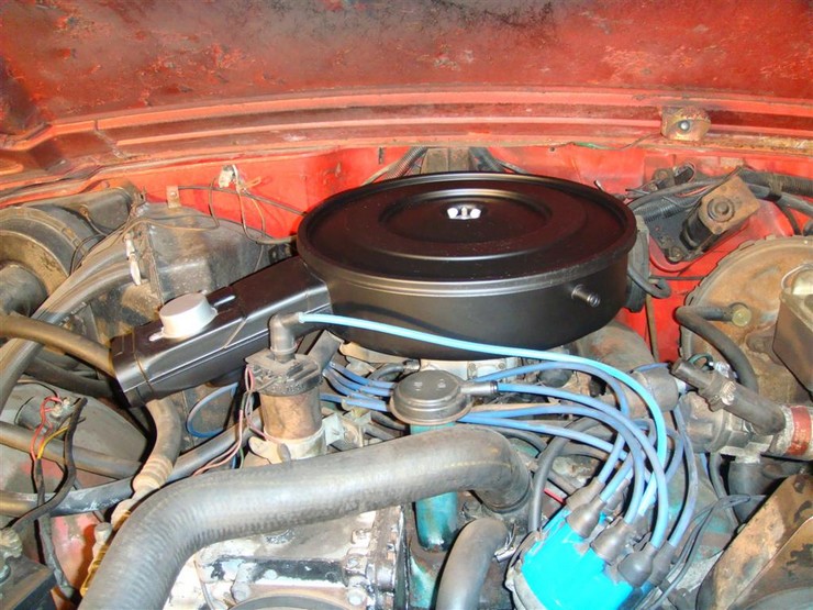

Sur cette beauté...petite mise en place pour se faire une idée du résultat final...je suis vraiment hyper satisfait, ça claque. :wub:
Alors voilà quoi...franchement j'aime beaucoup le résultat...j'étais un peu dubitatif quant à cette peinture mais au final ça le fait grave.
J'ai une minuscule retouche à faire à la peinture noire autour de la capsule à dépression, j'irais acheter un mètre de durite en 11mm la semaine prochaine et ensuite je pourrais remonter le tout définitivement avec les conduits neufs. :D
Trop cool...deux semaines et demi de boulot qui n'auront pas servi à rien. ;)

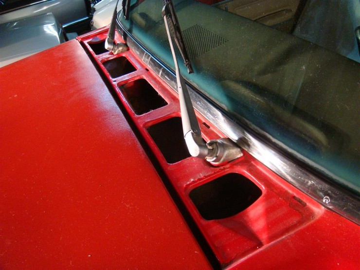

Bon...sinon j'ai poursuivi le travail avec quelques petits travaux esthétiques qui me brûlaient la rétine depuis plusieurs mois déjà. :wub:
Première opération: Nettoyage des vitres...arrachage des vieilles vignettes cramées, viré la colle du pare-brise et nettoyage des vitres à l'alcool...c'est con, ça prends 20 minutes à tout péter...mais maintenant on voit à travers le pare-brise, c'est déjà pas mal. ;)

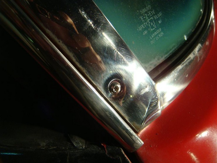

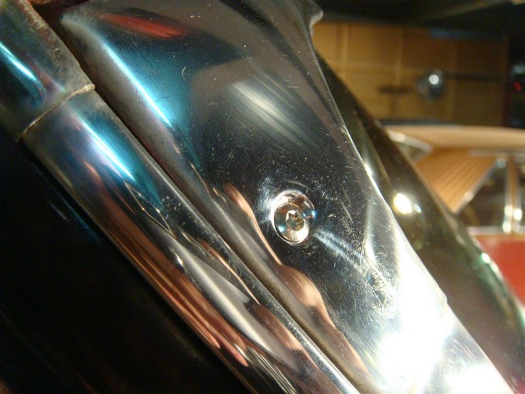

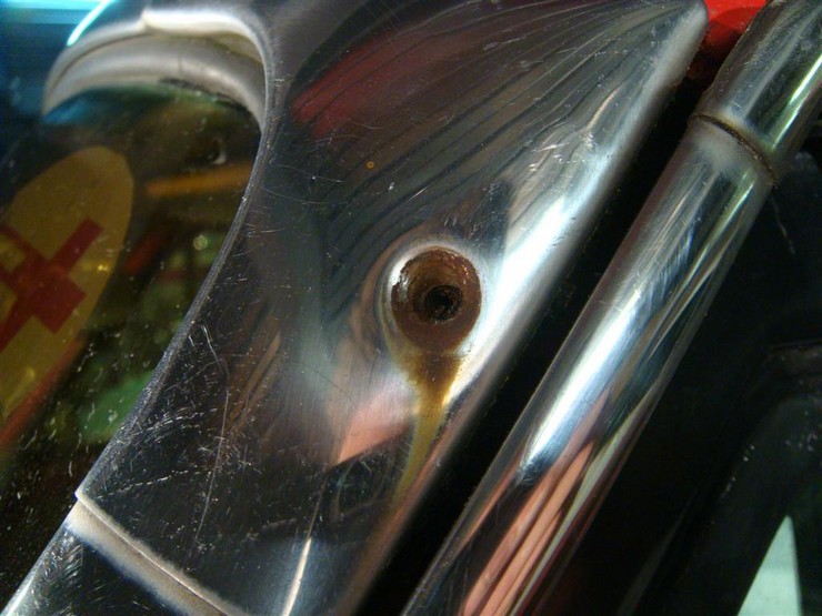

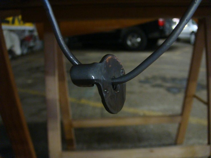

Seconde opération: Visserie des moulures chromées du pare-brise. :wub:

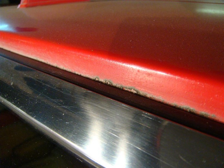

Depuis que j'ai acheté ce Jeep, j'ai remarqué que toutes les vis de l'accastillage sont complètement pourraves: Rouillées, pourries, toutes mélangées (des cruciformes, des plates, des torx...le tout mélangé...une vraie quincaillerie ambulante :D )
Après avoir réussi à retirer les vieilles merdes de vis complètement rongées par la rouille qui me salopaient les chromes, voilà avec quoi je me retrouve tout autour de la baie de pare-brise: :D
Des coulures de rouille dégueulasses...bref...pas question de remonter des vis chromées neuves sur cette saloperie.
Pâte à chromes, chiffon, huile de coude, tout l'entourage de pare-brise à eu droit à un bon coup de lustrage, remontage des vis torx neuves à têtes chromées avec un filet de graisse...cette fois ça brille sec: ;)
Bon, il faudra que je lustre tout ça plus dans le détail et que je passe un coup de produit anti-micro-rayures pour virer ces trainées dégueulasses. ;)

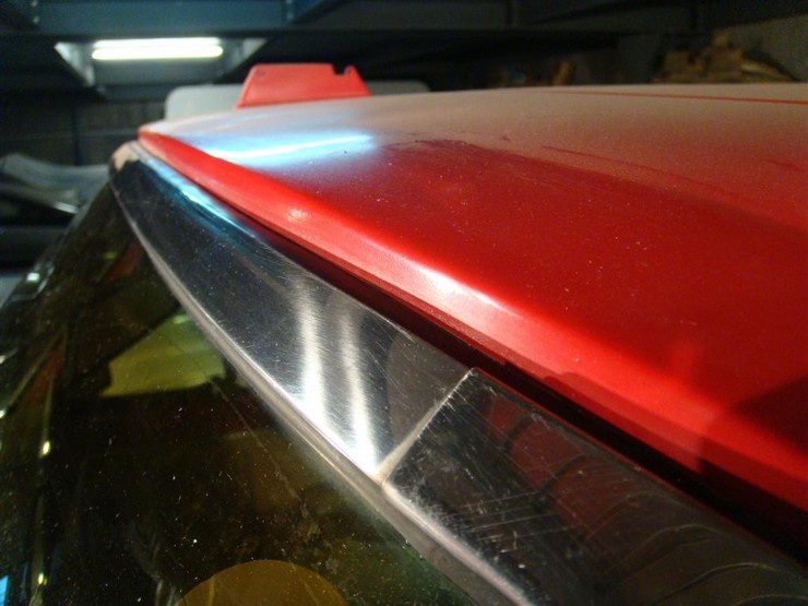

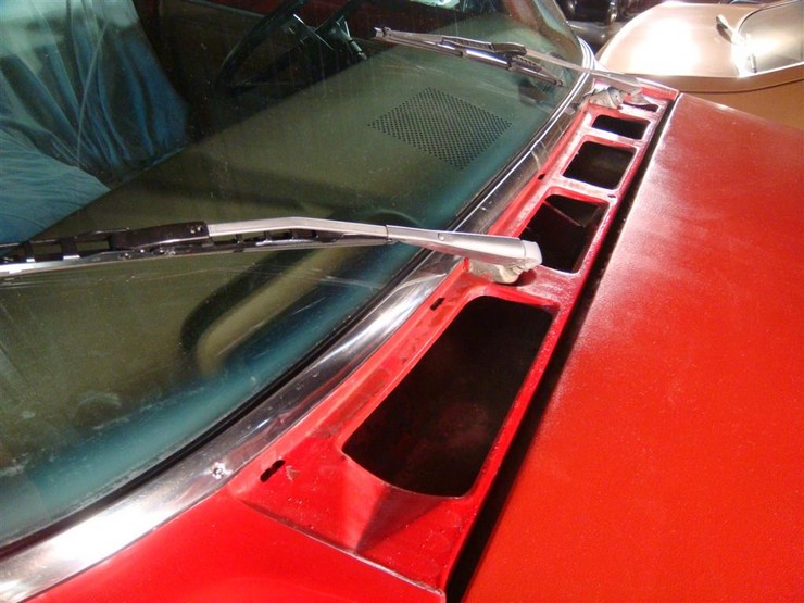

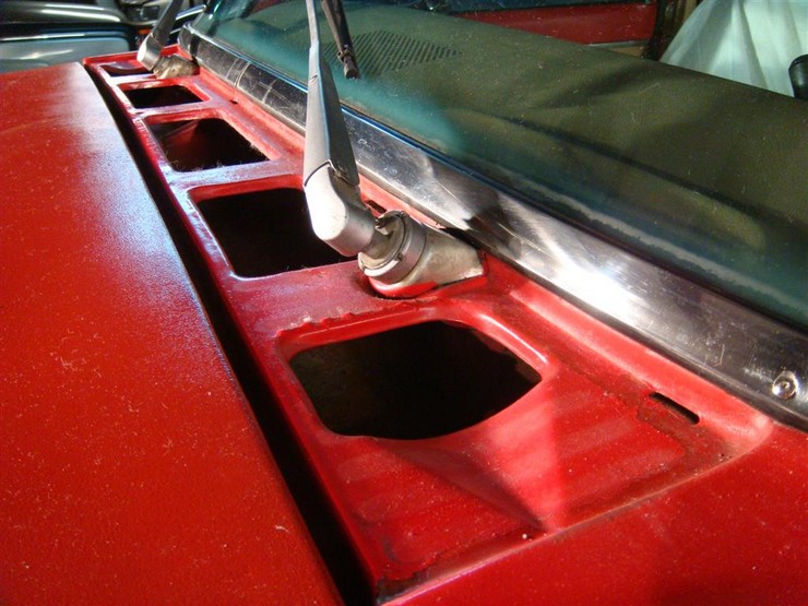

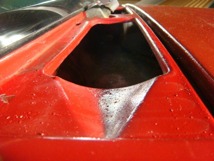

Ensuite opération mousse de toit: Depuis l'achat, les rebords d'évacuation de la flotte sont complètement remplis de mousse et de moisi...sur la liste des trucs gonflants, je place ça assez haut. Même combat pour tous les insignes, ça dégueulait la mousse de partout alors j'ai fait le nécessaire. ;)
On part de ça:
Trois outils: Patience-eau savonneuse-brosse à dents. Après 20 minutes passées à frotter et dix crampes au poignet, fini la merdasse:

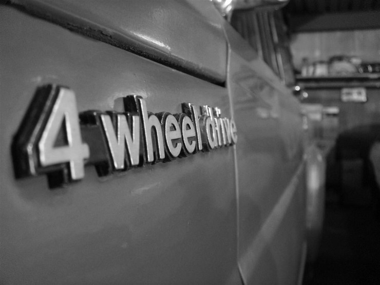

Sinon j'ai tiré deux ou trois photos pour achever la journée, je les trouve assez chouette alors je vous les mets. :D

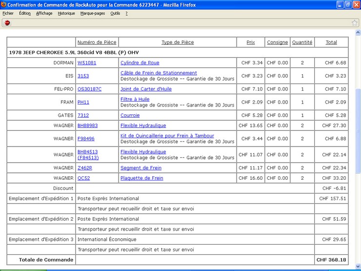

J'ai reçu la réponse pour les frais de port de la calandre: 630$ via FedEx! :wub:
Du coup j'ai bien remercié le gentil vendeur et j'ai abandonné... :)
Mais bon, après une courte réflexion je me suis dit qu'une calandre, aussi moche qu'elle soit, ça n'empêchait pas de rouler...bref...c'est du secondaire quoi. ;) Alors je me suis vengé... :wub::(
Ouaiiiiiiiiiiiiiiiiiis! ;) Cette fois ça va devenir sérieux. :(
Il me manque juste les disques et les cloches de tambours que je n'ai pas commandé d'office, puisque vu le prix que ça coûte en frais de port, je préfère quand même vérifier avant de me faire ponctionner de 300$ pour rien. :) Et éventuellement les étriers, mais il me semble qu'ils sont bons, ils auront juste besoin d'un bon coup de décrassage. ;)
Ben voilà, ça se précise...il ne restera plus qu'à monter tout ça. En amont, je convoque mon pote carrossier dans une semaine pour venir voir l'ampleur des travaux à faire sur les planchers du Jeep et me faire un devis approximatif pour voir ou je vais aller gicler. :)

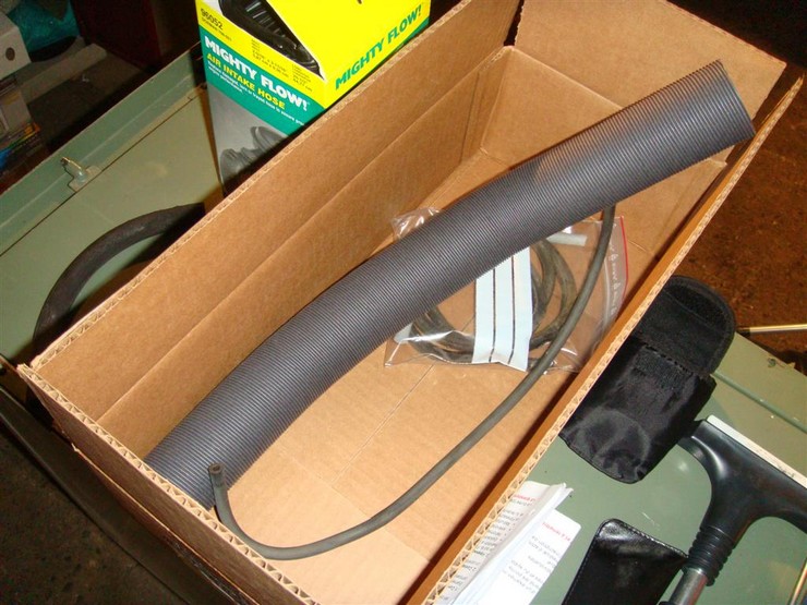

Dans le rayon fournitures, je suis allé vendredi dernier acheter 50 centimètres de durite essence de la bonne section qu'il me fallait pour remplacer la durite de retour des vapeurs d'huile qui va à la gamelle de filtre à air, la prochaine fois je serais donc paré pour le remontage final...depuis le temps que j'en parle, il était temps que ça arrive. ;)

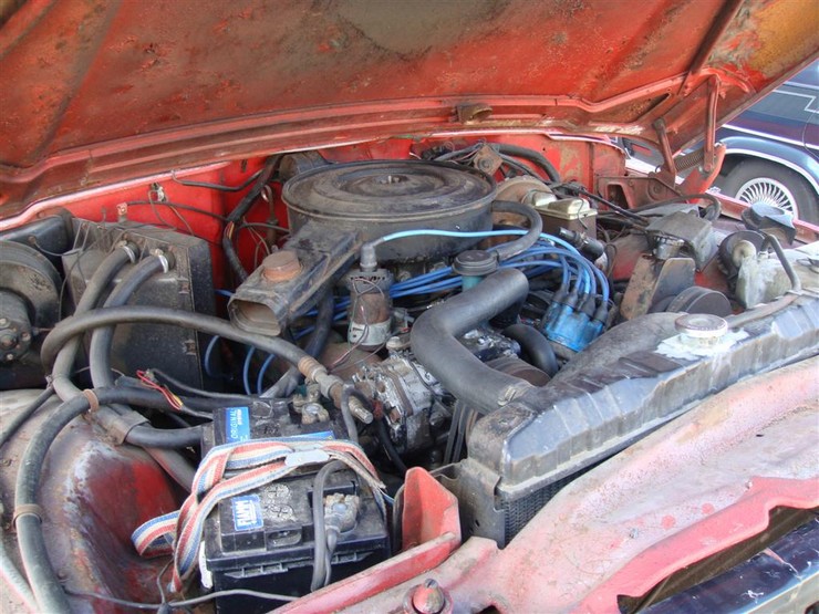

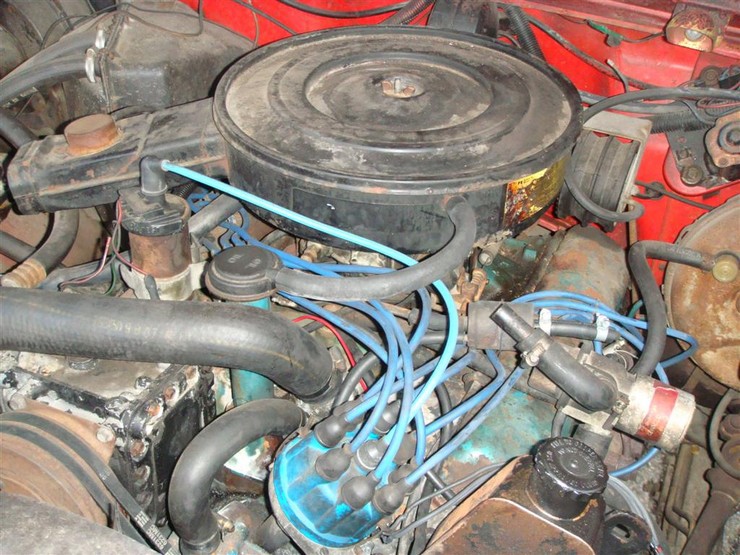

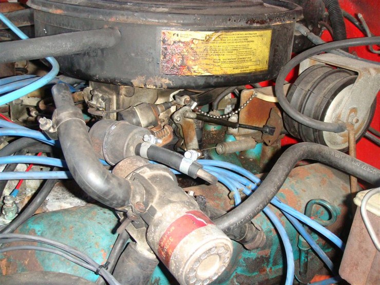

Arrivé au garage, j'entrebâille je baille et je baille j'entrebâille le capot. :D Roh putain...c'est sous-marin là. :)
Bref, le but étant de remonter les durites de la gamelle du filtre à air. Je remonte les dépressions, je taille un morceau dans mon mètre de durite de 11mm pour remplacer la durite de retour des vapeurs d'huile par une neuve...manque de bol...j'avais pas vu mais le vendeur m’a refilé de la durite renforcée avec un treillis métallique à l'intérieur, du coup c'est presque trop rigide et je n'arrive pas à enfiler correctement jusqu'au bout la durite sur les embouts...mais bon, ça suffira le temps que je retourne encore une fois chez mon marchand en racheter de la 11mm d'une autre gamme...ça coûte pas cher, mais je commence à en avoir marre de faire des allers-retours chez eux toutes les semaines...surtout que c'est pas la porte à côté. :)
Enfin bon, je remonte le tout mais sans les conduits d'arrivée d'air (réchauffeur et prise d'air), puisque qu'il fait sombre dans le garage (ouais, je sais, c'est bidon)...j'attends donc de sortir le véhicule demain pour faire ça proprement et avoir un résultat optimum. ;)

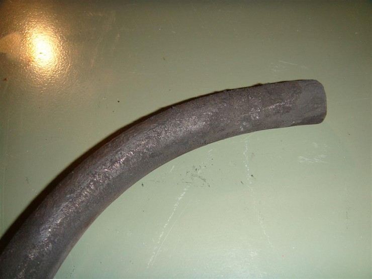

Au passage, j'ai remarqué qu'il y avait encore quelques durites que j'avais manqué de remplacer et qui sont complètement poreuses...j'ai aiguisé le cutter et je m'en occupe demain à la première heure.
Pis bon...ben voilà quoi...j'étais un peu crevé, alors je me suis dit que j'allais rentrer à la baraque et aller m'endormir devant le mariage princier à la téloche...lorsque soudain j'ai eu une idée valable! La vidange moteur!

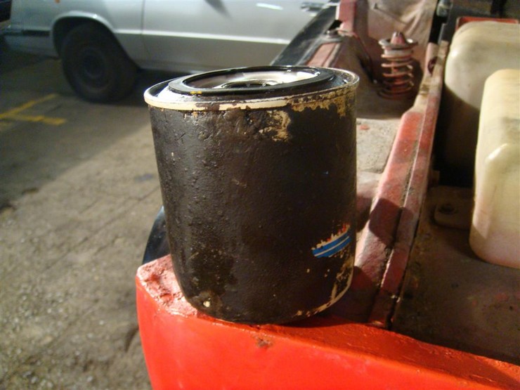

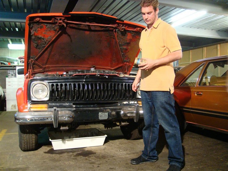

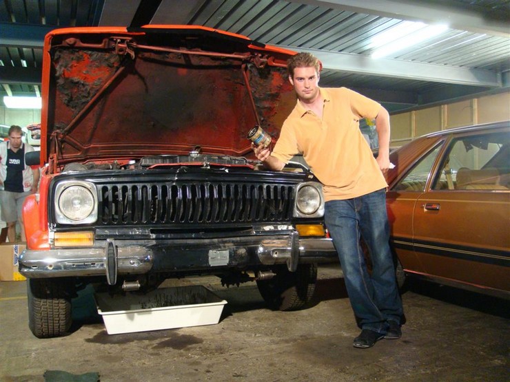

Le temps de chopper ma lampe baladeuse, ma couverture, mon bac de développement photo et ma clé à cliquets, j'ai fait démarrer le Jeep dans un vrombissement sourd et je l'ai laissé tourner pendant un quart d'heure, le temps que l'huile se fluidifie et circule bien partout...j'en ai profité pour m'assurer du parfait fonctionnement du clapet d'arrivée d'air à dépression sur la gamelle de filtre à air...coupé le contact, dévissé le boulon, brûlé la main, ouvert le bouchon de remplissage d'huile, laissé couler, constaté l'état de délabrement de l'huile...l'affaire était faite.
Et puis puisqu'en salon Mécanique, vous m'aviez donné de précieux conseils quant au démontage du filtre à huile, de la nécessité ou non d'une clé à filtres...puisque j'étais sous la bagnole, je me suis dit autant tenter le coup et regarder si avec un peu de pogne j'arrivais à le démonter, pour le vider lui aussi. :)

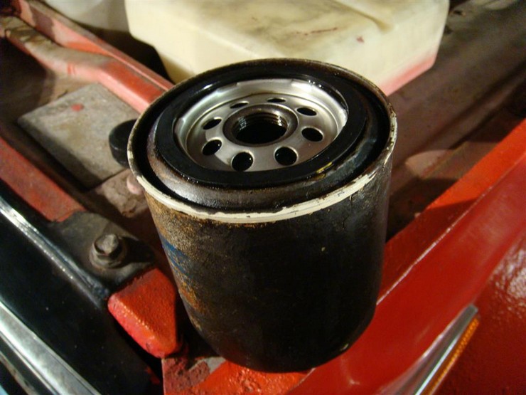

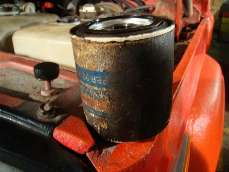

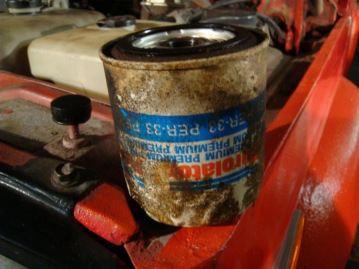

Alors bon...avec un chiffon pour palier à la chaleur, premier essai...impossible, le filtre ne bouge pas d'un poil. Je m'acharne un peu mais impossible. :megatop: Je me dis merde, le Camaro82, il va me faire ma fête. :D
Mon père veut essayer. Je lui laisse la place, il me sort quelques gémissements à la Nadal...mais rien, ça bouge pas. :)
Mais bon...comme je l'avais promis, pas question de se laisser emmerder par ce con de truc. Je retourne dessous, je choppe ce machin à deux mains, j'y mets toute ma force et l'épaisse couche de vieille huile fossilisée finit par céder, le filtre se dévisse et se vide, à moité, sur ma chemise. :wub:
Voilà le trophée: :D
Saleté de vieux machin pourri:
Bilan: L'huile est noire, opaque. Elle est complètement fluide et elle pue le graillon. :D Le filtre lui est recouvert de merdasse, graisseux, passé de date et complètement encrassé à l'intérieur...une vraie saloperie. ;)
Moralité: Il était temps d'agir. :)
