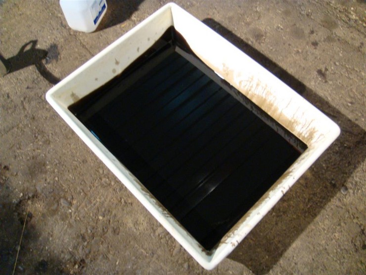

Voilà l'état de l'huile que j'ai vidangée...elle devait bien tourner depuis 25-30 ans dans le bloc au vu des dires de l'ancien proprio et aussi au vu de la couleur, de la consistance et de l'odeur. J'en ai récupéré un peu plus de 2,5 litres et presque un centimètres de grumeaux restés collés au fond du bac. :mwarf:

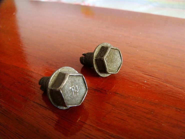

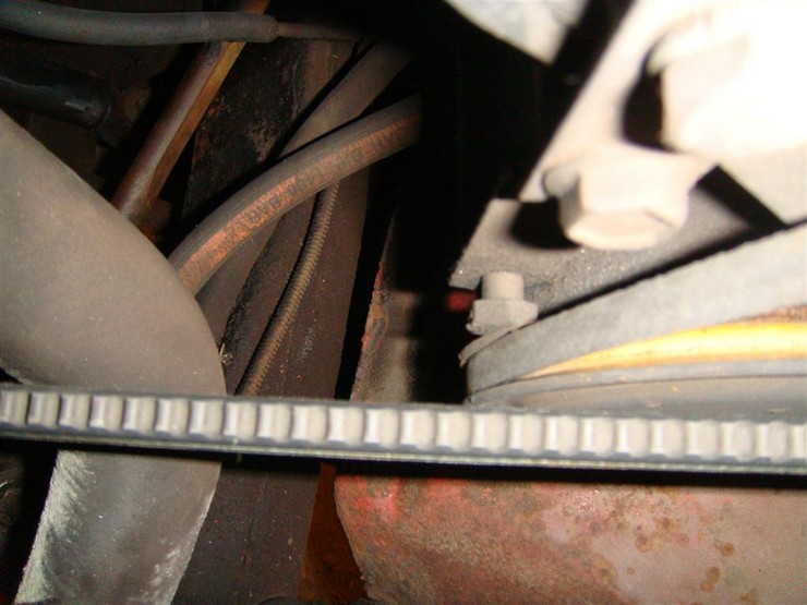

Je me suis aussi rendu compte d'une grosse anomalie, regardez plutôt:
Le boulon inférieur de la fixation de la pompe de DA qui est complètement dévissé et qui frotte carrément contre la poulie...mauvais!
Alors bon, convaincu d'avoir trouvé la cause des couinements que fait ma direction, j'ai choppé ma clé plate de 15 et, petit quart de tour par petit quart de tour, j'ai revissé le boulon jusqu'à ce qu'il ne bouge plus d'un millimètre.
J'ai démarré le Jeep pour essai, fait aller la direction en butée dans les deux directions mais étonnamment ce boulon n'était pas la cause des sifflements de la direction assistée.
Après ce premier petit boulot sur la direction, je voulais m'attaquer au changement des courroies. Mais en y regardant de plus près, je me suis aperçu que les courroies présentes sur le véhicule étaient encore en bon état (pas de signe d'usure, de rognure ou de dégradation du caoutchouc)...elle semblaient juste détendues. Alors j'ai pris une rallonge pour clé à cliquets et ma clé à cliquets, j'ai désolidarisé les poulies une par une et en serrant le plus possible j'ai retendu les deux courroies d'entrainement de la pompe de direction assistée.
Nouveau démarrage, nouvel essai avec la direction en butée et victoire! La direction ne fait plus aucun bruit, les courroies restent bien tendues sur leurs axes en butée, la direction est souple et précise...une merveille! Hyper satisfait! :D

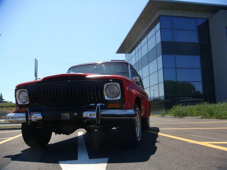

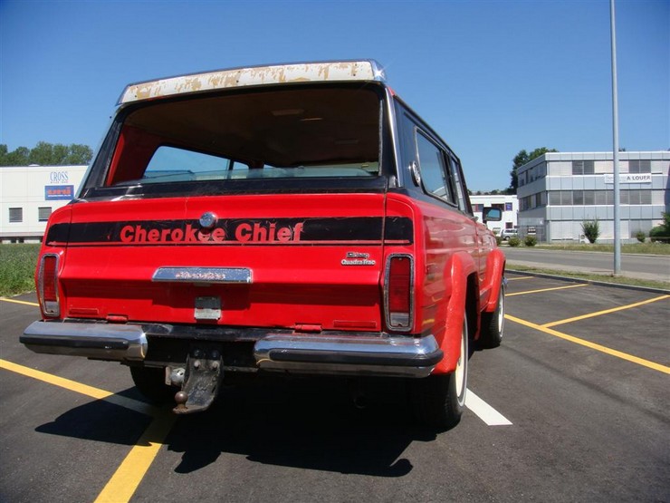

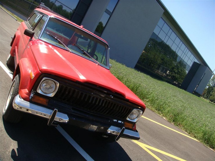

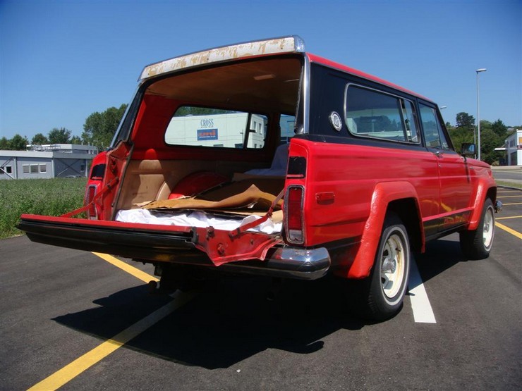

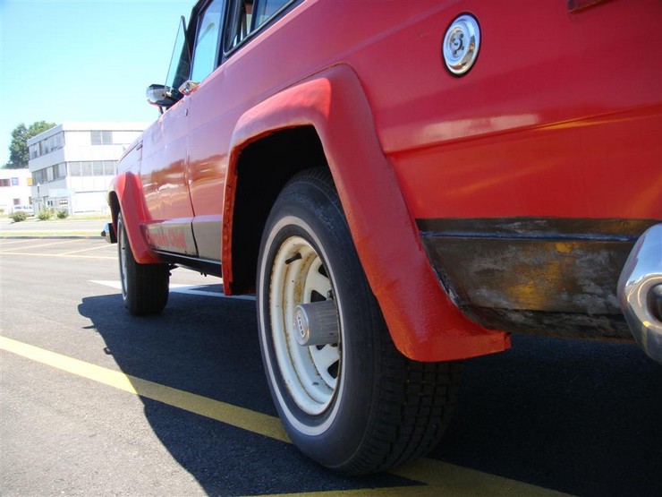

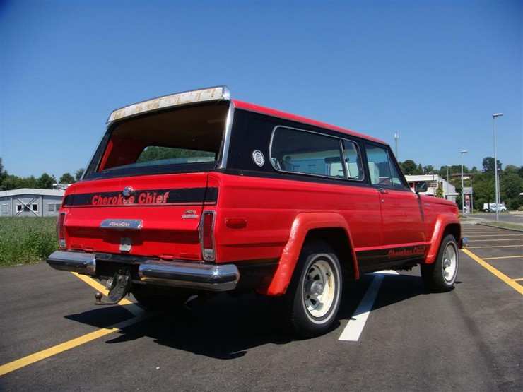

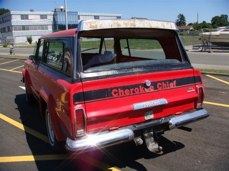

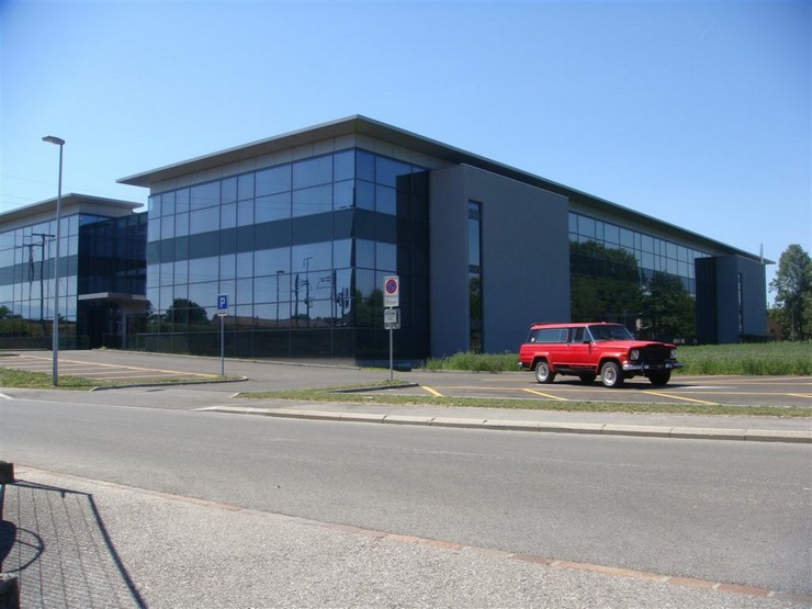

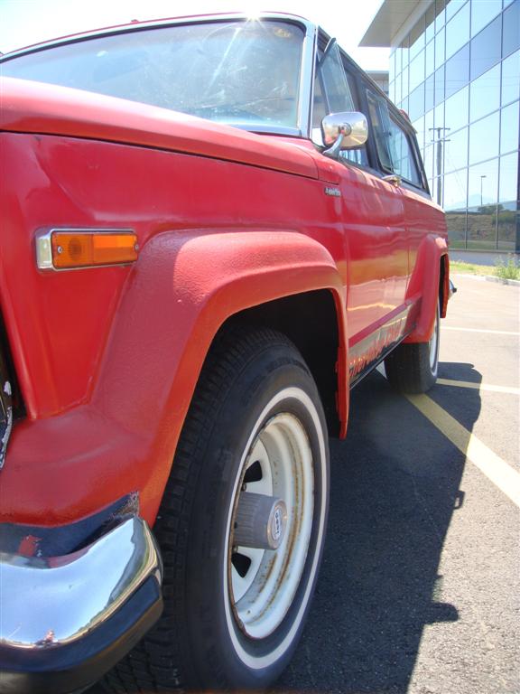

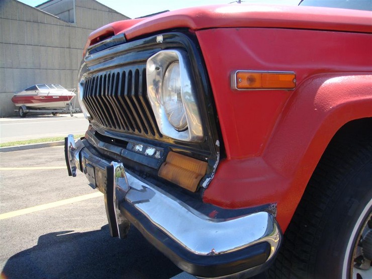

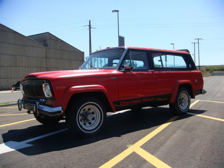

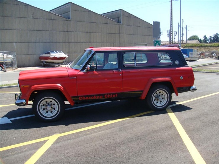

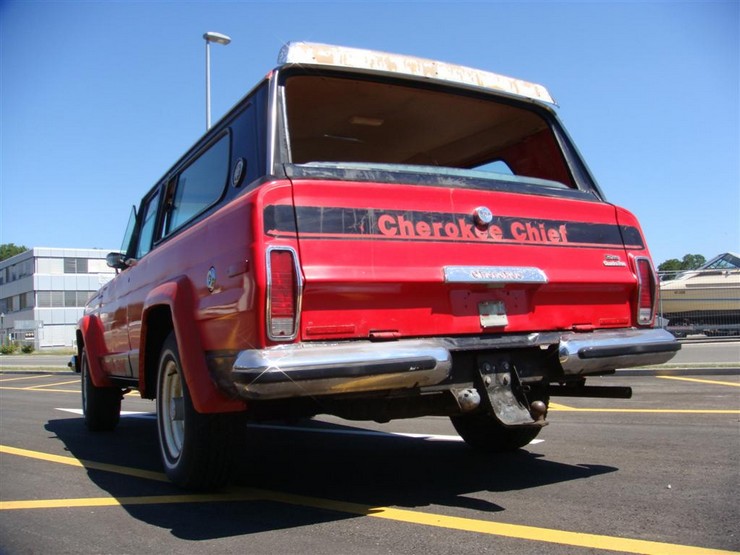

Après cela, j'ai sorti le Jeep pour faire quelques photos sous ce beau soleil...ces photos suivront en fin de message.
Suite au petit shooting photo, j'ai laissé le Jeep dehors et continué l'après-midi par un bon lustrage à la pâte à chromes avant de remplacer les boutons d'ouverture des portes par ceux que j'ai achetés en début de semaine passée sur E-Bay US, c'est parfait! :wub:

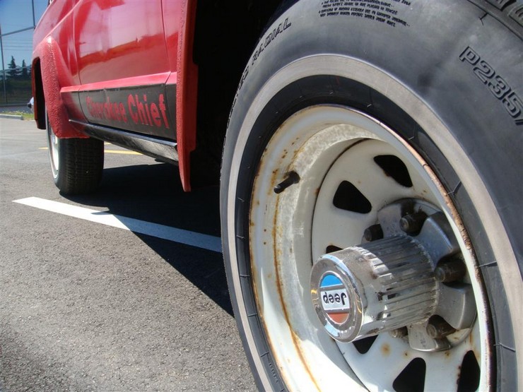

Regonflage des pneus, nettoyages des vitrages recouverts de 6 mois de poussière. Je me suis aussi couché sous la voiture pour regarder l'état des disques et des tambours. Les disques peuvent encore servir mais à l'arrière c'est plus inquiétant: Les cloches de tambours sont complètement bouffées par la rouille, la rouille à éclaté la fonte sur la tranche des tambours et la cloche ARD est cassée! ;):megatop:

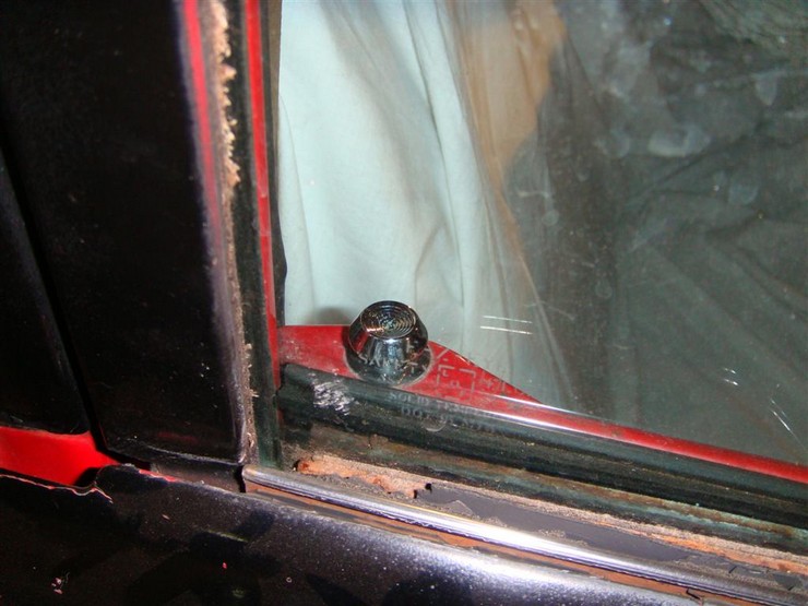

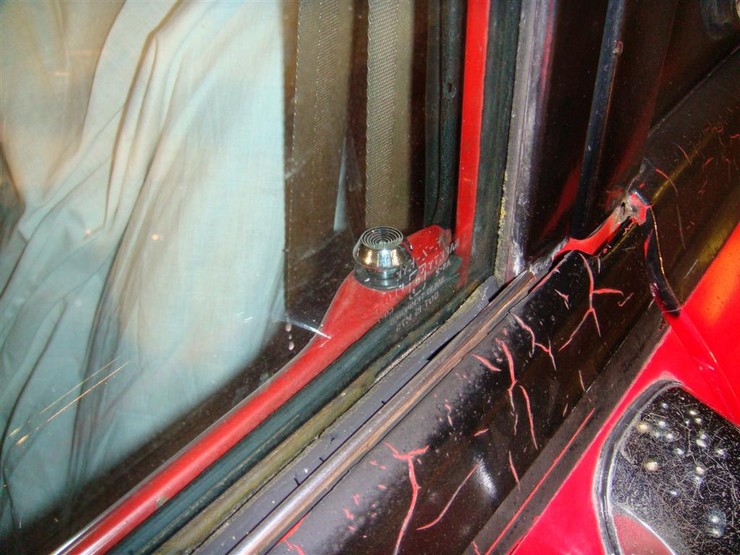

Et le meilleur pour la fin...à mon arrivée au garage, alors qu'il fallait que j'ouvre la tailgate window pour chopper un carton de pièces dans le coffre, j'ai choppé la rogne en voyant cette foutue serrure de coffre qui était définitivement bloquée.
Le système d'origine est le suivant: Tout se fait électriquement, il faut simplement insérer la clé de contact dans la serrure de coffre et la tourner:
-Contre la gauche pour faire descendre la vitre.
-Contre la droite pour la remonter.
Mais depuis que je l'ai acheté, rien à faire, la serrure était complètement bloquée et je n'arrivais pas à la faire marcher. Alors ce matin j'ai choppé ma bombe de dégrippant et toutes les heures j'en ai rempli la serrure jusqu'à ce que ça déborde. :D
Arrivé au moment de quitter le garage et de remettre mon carton dans le coffre, alors que j'avais déjà fermé les portes, je me suis dit que crotte, après tout, j'allais essayer. Clé dans la serrure, ça ne bouge pas d'un poil. Je force, la serrure bouge d'un poil de fesse. Je fais aller dans l'autre sens, ça bouge un tout petit peu. Et pendant un quart d'heure j'ai répété l'opération tout en giclant du dégrippant en même temps dans la serrure.
Et tout à coup, -"bzzzzzzzzzzz", la vitre descendait! :megatop: Et d'un petit coup de poignet dans le sens inverse, hop', elle remontait aussi sec. :D
J'ai fait marcher le système plusieurs fois pendant cinq minutes, et maintenant ça va tout seul, plus aucun besoin de forcer! :wub: C'est top classe ce système, un petit coup de clé et ça descends, un autre coup de clé pour remonter la vitre...et moi qui croyais que la tringlerie était pliée dans la porte de coffre! :D
Plus besoin d'aller baisser la vitre depuis le tableau de bord, c'est con mais ça change la vie. :wub: Trop content...je n'aurais même pas besoin d'ouvrir la porte pour réparer!

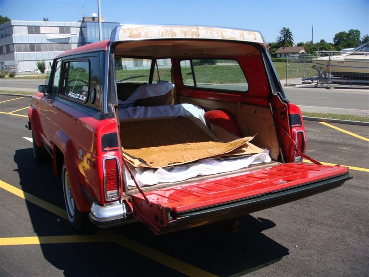

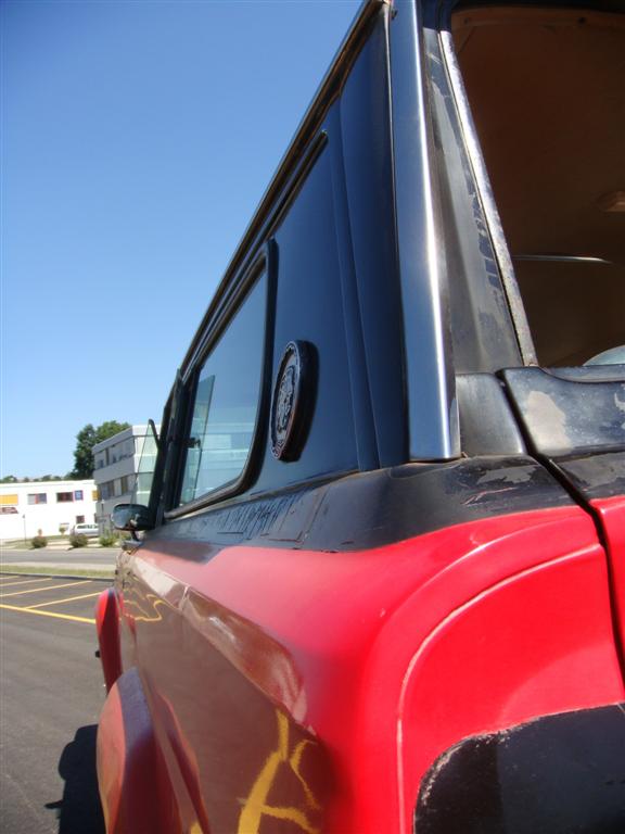

Voilà, là on voit bien dans quel état était la vitre avant que je ne m'en occupe...opaque: :D

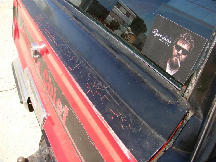

Et pour finir un petit tribute à Ryan Dunn, un gars que j'ai toujours adoré, qui à marqué mon adolescence et nous à quitté bien trop tôt dans un tragique accident de la route... :megatop:
Alors voilà quoi...la route se rapproche pour ce Jeep! :wub:

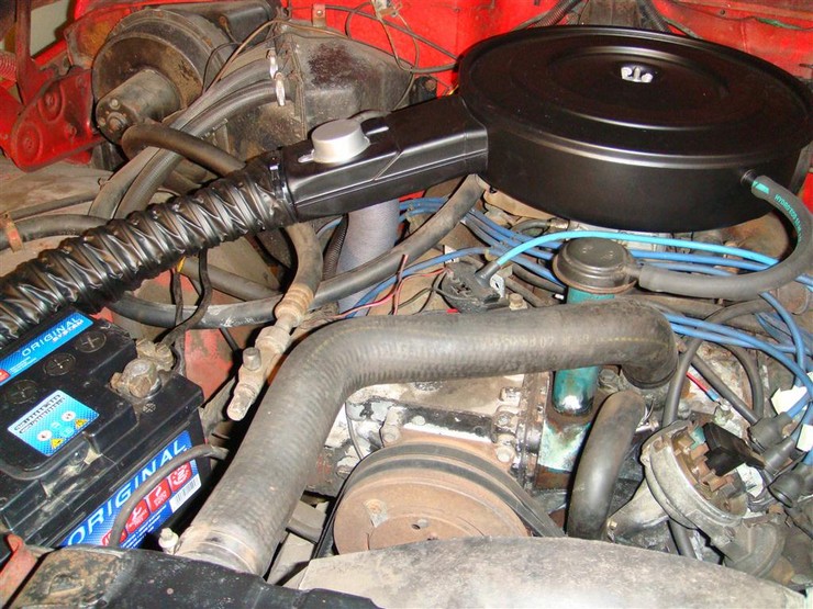

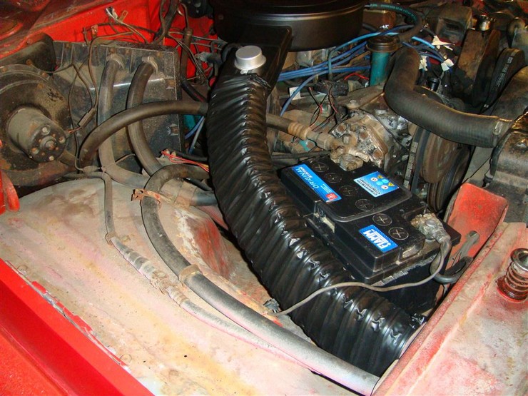

Bon ben aujourd'hui petite journée: J'avais quelques heures à tuer et franchement pas envie de reprendre les gros travaux salissants (soubassements, vidange, courroies, freinage...) alors j'ai trouvé quelques petits trucs sympa et efficaces à faire. ;)
Alors une bonne zik', une Desperados, une caisse à outils...let's go, buddies!

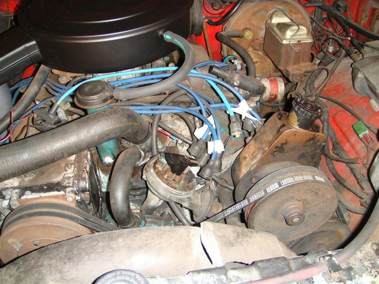

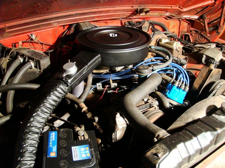

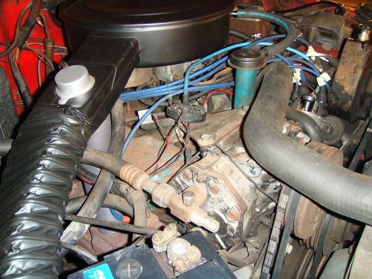

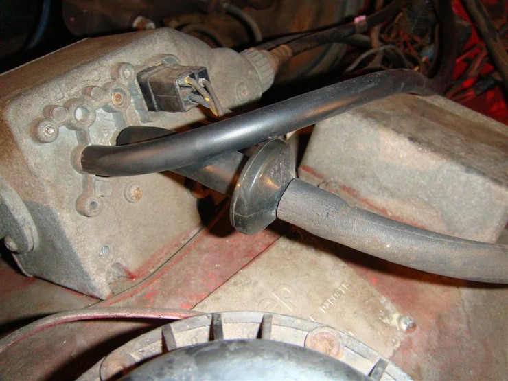

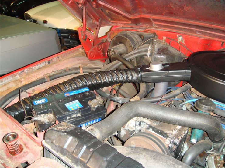

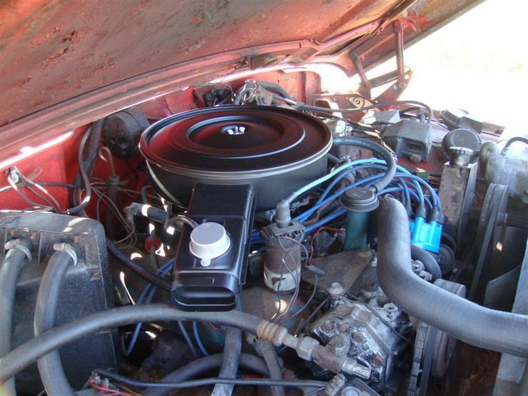

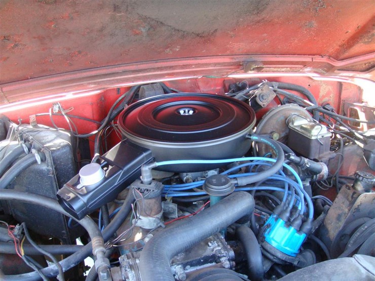

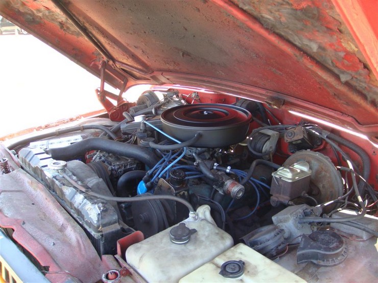

Première étape: Mise en place du tuyau de réchauffeur des gaz. Le temps de couper le tuyau neuf à la bonne longueur, de modifier le tracé de deux câbles d'allumage et de virer plus loin la torche électrique, c'était fait. ;)
Content du résultat. :)

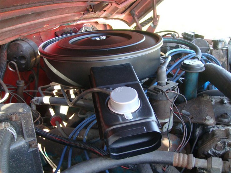

Deuxième étape: Mise en place du conduit d'arrivée d'air depuis la prise d'air située à l'avant du bouclier. :) Le montage semblait simple...mais en réalité c'était pas du gâteau. Le soucis: Le tuyau est livré neuf rigide, de forme rectangulaire...normal quoi. Oui, sauf que sur le Jeep, l'entrée d'air sur la gamelle du filtre à air est à l'horizontale et l'entrée de la prise d'air est elle située derrière la batterie, à la verticale. Il à donc fallu que je torde tout doucement le tuyau de manière à obtenir une courbe de 90 degrés...le tout sans que la structure métallique ne perce la toile du tuyau. :wub: Ben je vous le dis, je me suis fait chier...surtout qu'au niveau longueur il n'y à pas un centimètre de marge. :megatop: Mais bon, après de nombreuses contorsions délicates, c'est bon, ça passe! :)
De plus, je pense (et j'espère surtout) qu'en roulant, à force de soumettre le tuyau à la chaleur du moteur, il finira de se détendre au maximum, deviendra moins rigide et sera plus facile à mettre en place. :) Sinon niveau qualité, le tuyau et le préchauffeur, c'est le top. :D

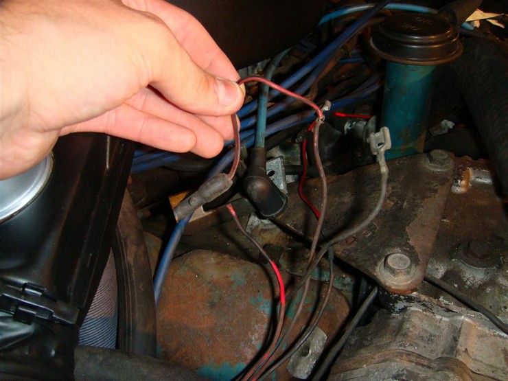

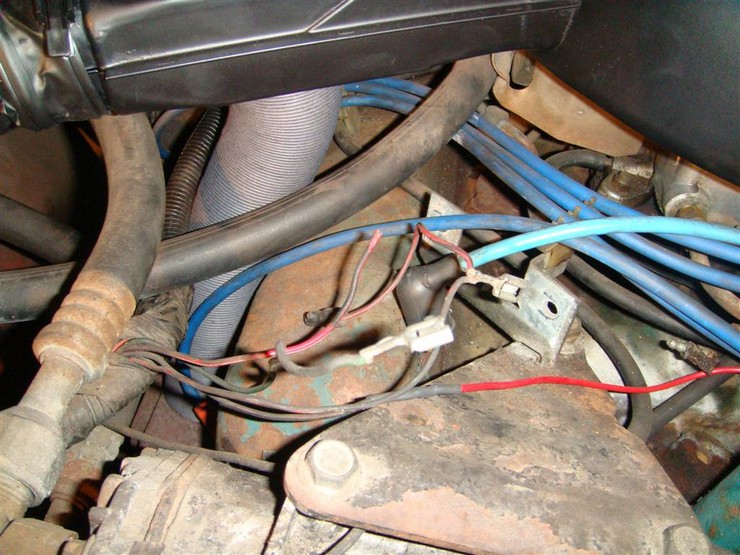

Il faudra aussi que je trouve rapidement une docu qui explique le câblage d'origine qui alimente la bobine d'allumage...Joe la Bricole à encore frappé et c'est franchement le bordel: :angry2:
J'aimerais savoir si le câble rouge sectionné fait partie du schéma électrique d'origine d'époque et également si le câble rouge qui est ponté sur le pôle positif de la bobine est d'origine, si oui quel est son utilité et qu'est-ce qui est sensé venir se brancher sur la prise qui y est reliée à ce câble. ;) Quand j'ai acheté le véhicule, ces deux câbles rouges pendouillaient déjà dans le vide, sans être raccordés à quoi que ce soit...alors j'aimerais savoir quoi faire avec...je serais tenté de tout dessertir et de tout jeter à la benne...mais si par hasard ça à une utilité quelconque, ce serait con de le faire. ;)
Alors si par hasard vous avez de la docu ou des infos à me donner, je suis bien évidemment preneur. :D

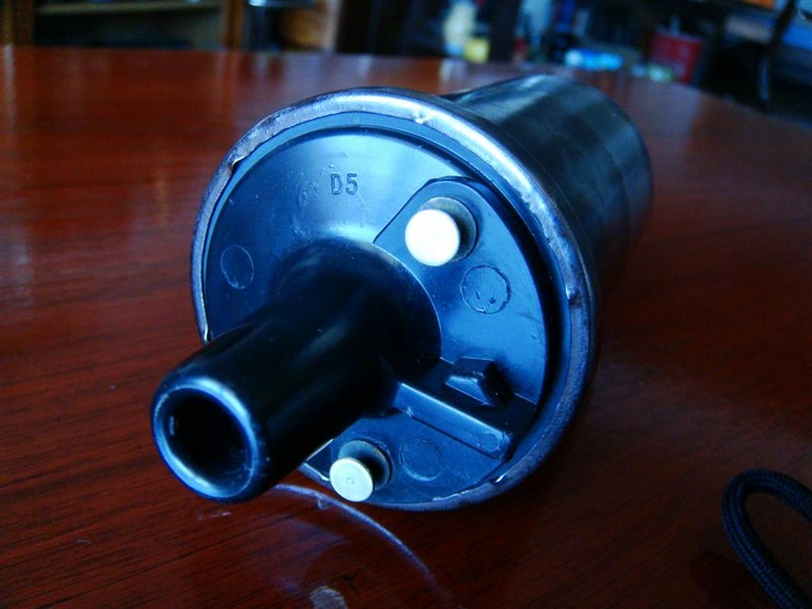

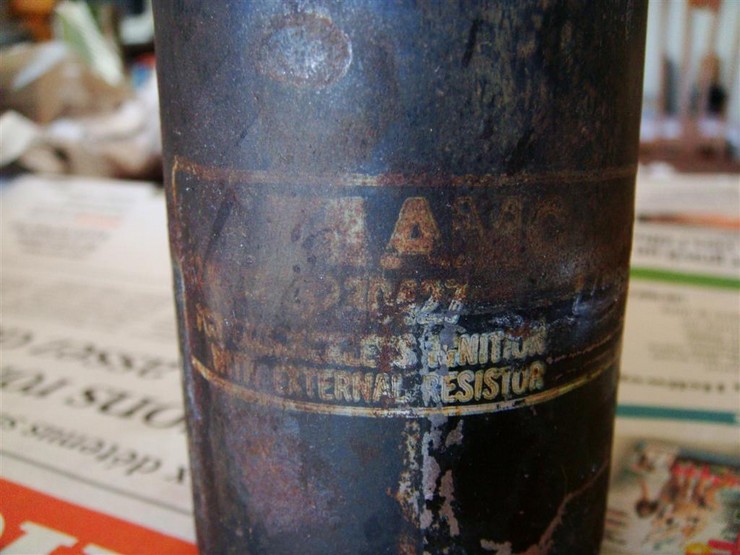

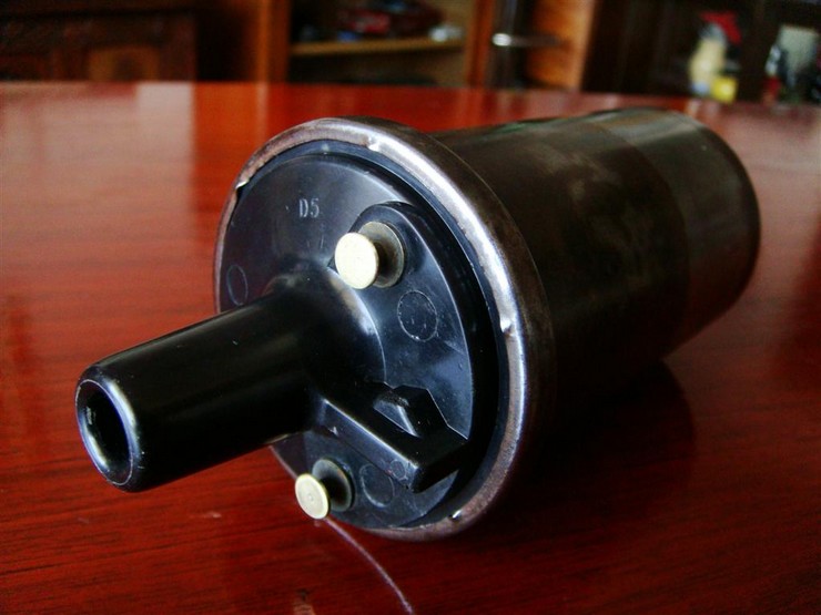

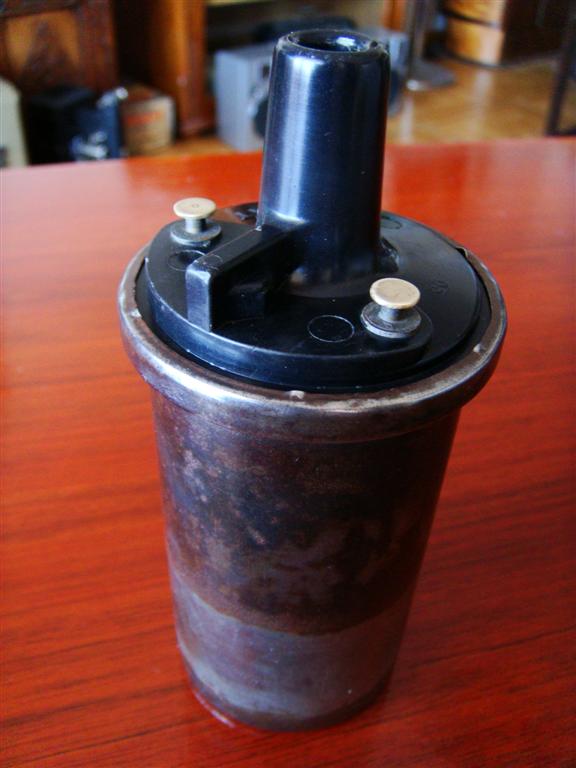

Petite mission du lundi matin: Bobine d'allumage. :D

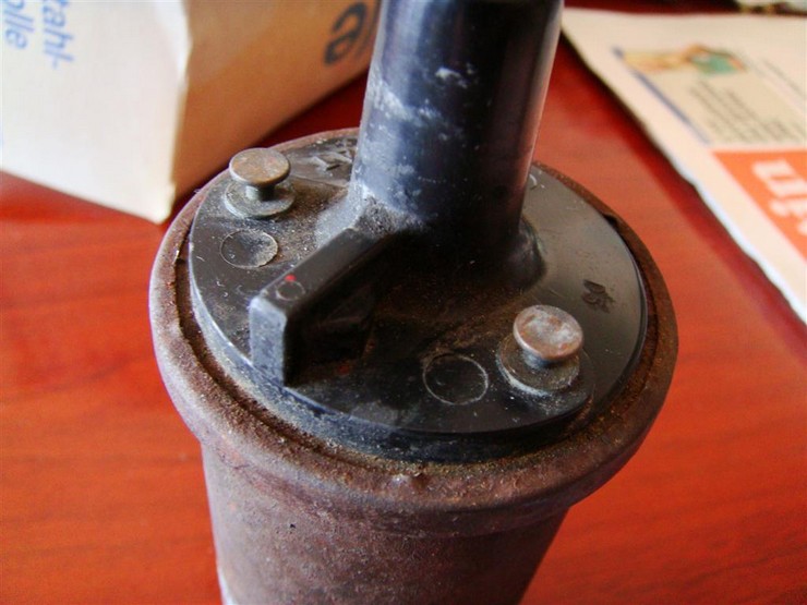

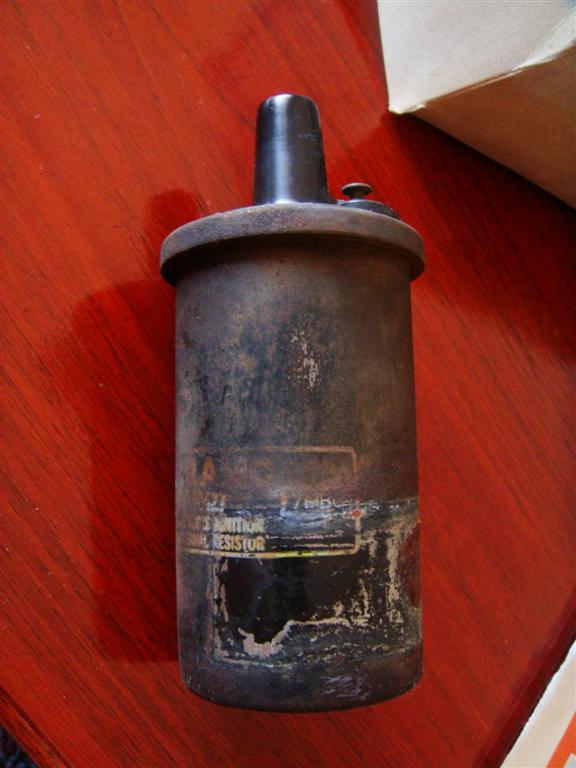

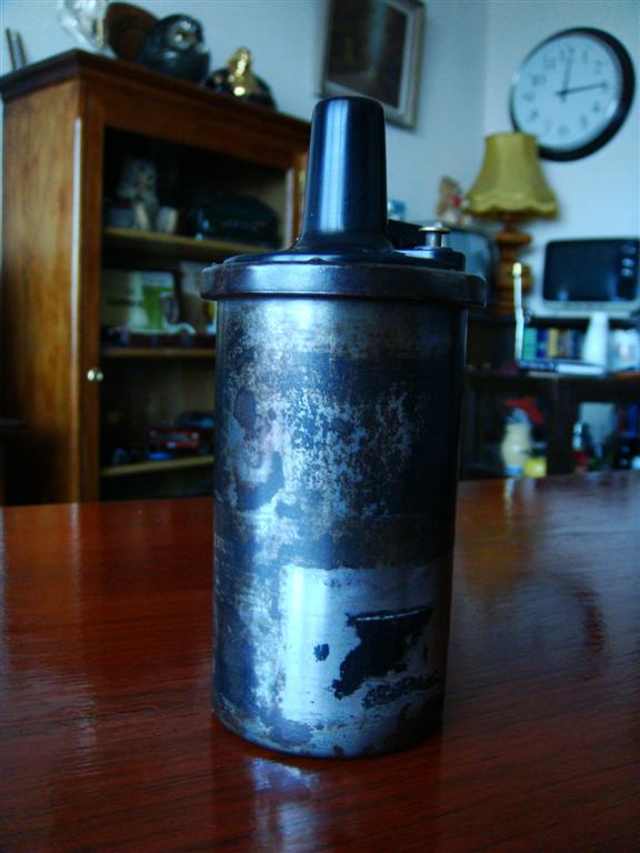

Voilà l'état de la pièce juste après sa dépose...c'est pas bien fameux: ;)
Contacts oxydés à mort, rouille de surface avancée sur tout le boitier, couvercle en bakélite complètement noyé dans les résidus de graisse et de brûlon...bref...ça me taquinais la rétine depuis un petit moment déjà. ;)
Alors ce matin vu que j'ai du temps à tuer, je m'en suis occupé: Laine d'acier, toile émeri grain très fin, nettoyant industriel...grand nettoyage et décapage. :D
Une heure plus tard, ça commence à sérieusement me plaire: ;)
Fini la rouillasse, le gras, l'aspect rugueux...c'est tout prêt pour la peinture. Donc acte, je masque: :)
Vanille pour les petites filles. Alors, il est pas beau mon cornet à glace? :D
Donc voilà, cette après-midi c'est mon père qui prends le relais: Trois couches à la peinture HT noir satiné, et j'espère séchage complet pour pouvoir remonter le tout ce soir. ;)

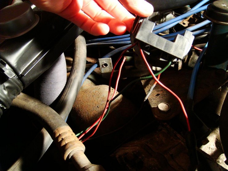

Sinon, parce que je n'allais quand même pas remonter le câblage complètement pourri que je vous ai montré hier sur la bobine toute belle refaite de A à Z, j'ai passé une heure sur le net à chercher les wiring diagrams d'époque pour déterminer si oui ou non les câbles de je soupçonnais d'être bidouillés étaient d'origine. Bonne surprise! :D
En effet, le câble que je vous montrais hier...
...ponté sur le pôle positif d'arrivée de courant à la bobine, est parfaitement d'origine...et il est relié à rien, comme à la sortie d'usine (allez comprendre...)...la preuve par l'image, je l'ai retrouvé sur le schéma d'origine, ici surligné en rouge:
Ce soir je vais donc me contenter de m'assurer de la solidité du sertissage de la cosse, de désoxyder les câbles et de mettre un coup de nettoyant sur les câbles pour qu'ils passent de la couleur cambouis à leur couleur d'origine...à savoir vert et rouge. ;)

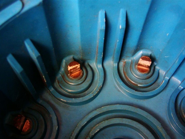

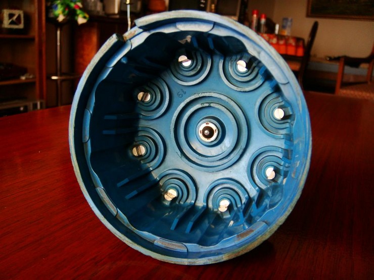

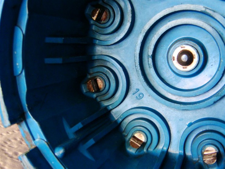

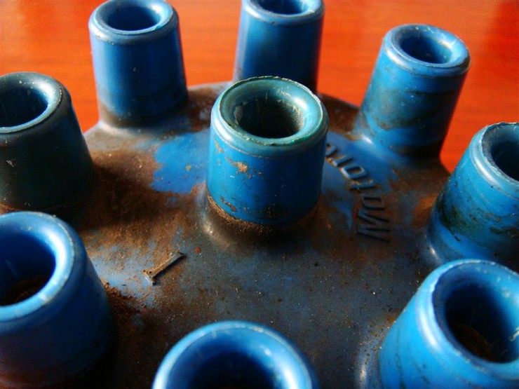

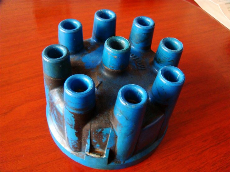

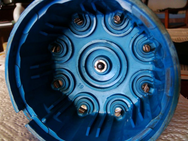

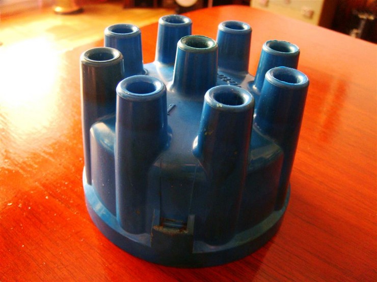

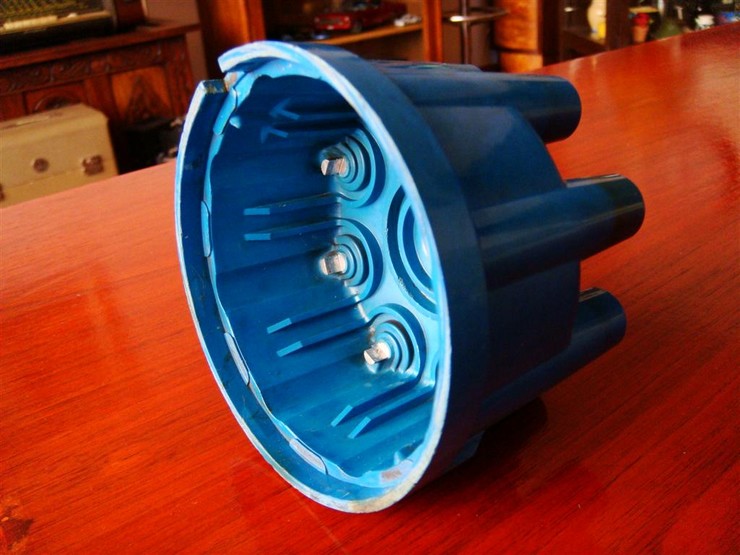

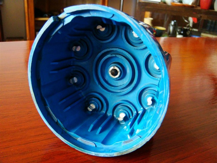

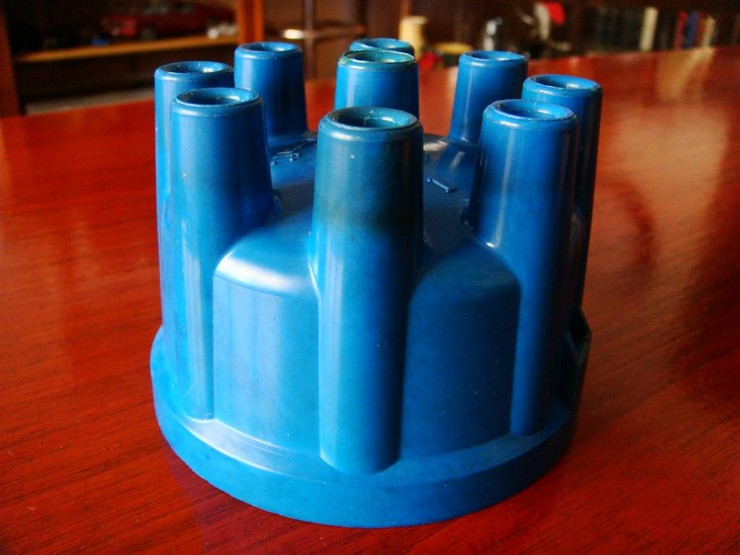

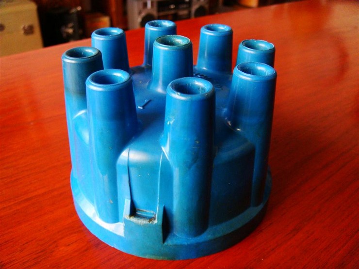

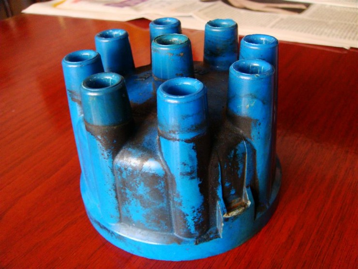

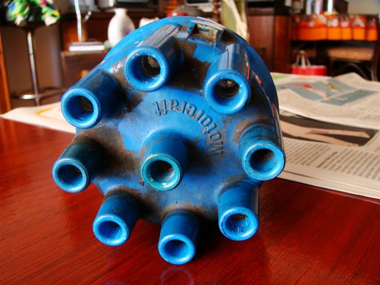

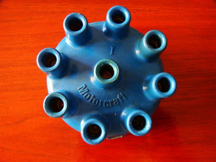

Et ensuite un peu de travail. Première mission de l'après-midi: décrottage de la tête d'allumeur. Voilà la bête, après déjà un premier dégrossissage de la merdasse au garage hier: ;)
Après une demi-heure au traitement nettoyant industriel-brosse à dents et cotons-tiges pour la finition dans les recoins, ça va mieux: :wub:

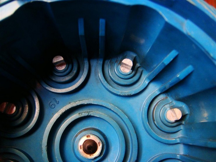

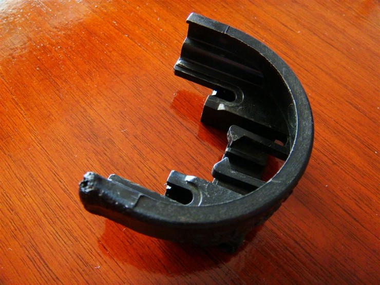

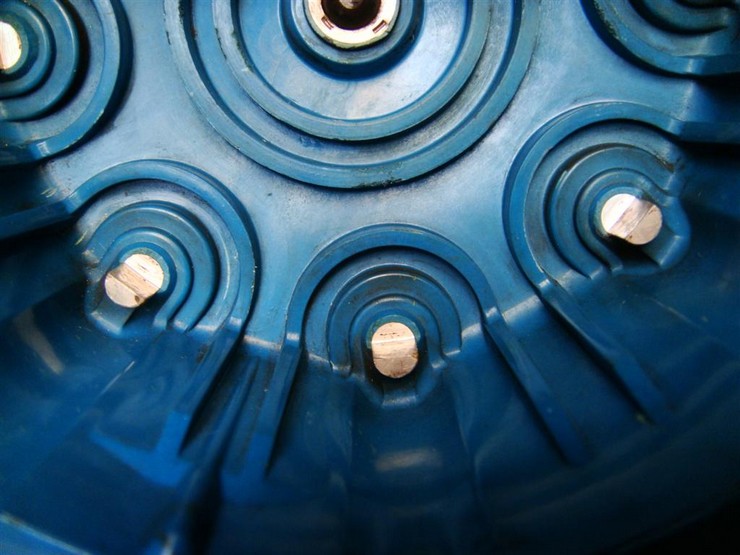

Maintenant l'intérieur avec au programme un grand nettoyage et surtout virer le calcaire des plots...avant intervention, ça donne ça...c'est pas terrible: :sifflement:
Et après une heure passée à gratter au cutter puis à la toile émeri emmanchée sur un tourne-vis (un vrai travail d'orfèvre...merci les nerfs), ça va quand même mieux: ;)
Le contact ne s'en fera que mieux! :D

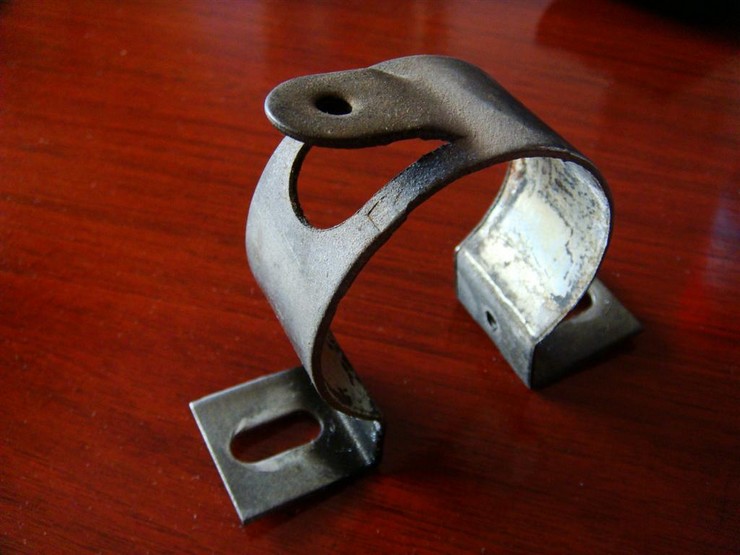

Voilà, je suis de retour du garage! :D
Merci Geo, t'es un chef...je vais effectivement tout faire pour arriver à une restauration qui soit la meilleure possible, je vais en tout cas aller au maximum de la fiabilisation mécanique. :D

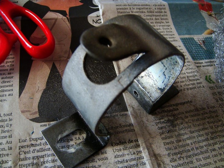

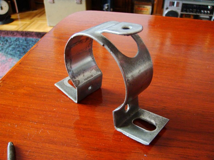

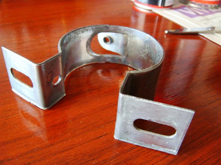

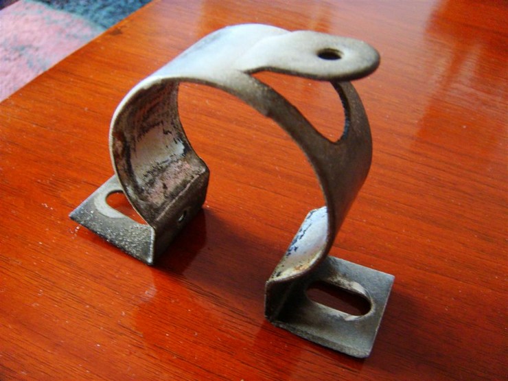

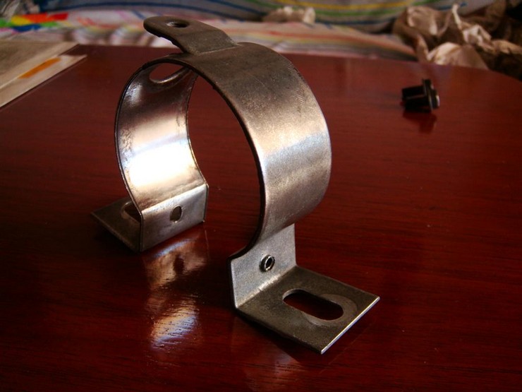

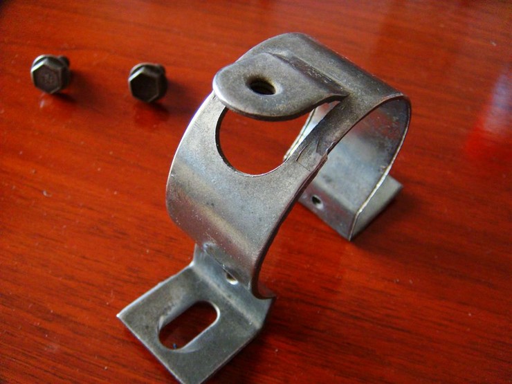

Je reprends donc ou j'en étais resté. ;) Après avoir terminé de réfectionner la tête d'allumeur, je suis lancé sur la remise en forme de la patte de fixation de la bobine d'allumage. ;) Avant:
Pendant: ;)
Après: :D

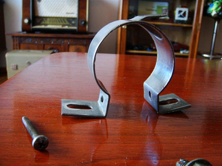

S'agissant d'une pièce galvanisée à chaud, il est inutile de la revernir, elle est protégée d'origine contre la corrosion par une couche de zinc. ;)
Maintenant au tour de la visserie, elle aussi décapée: ;)

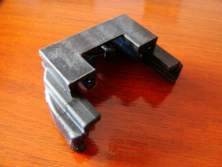

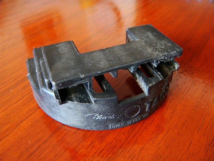

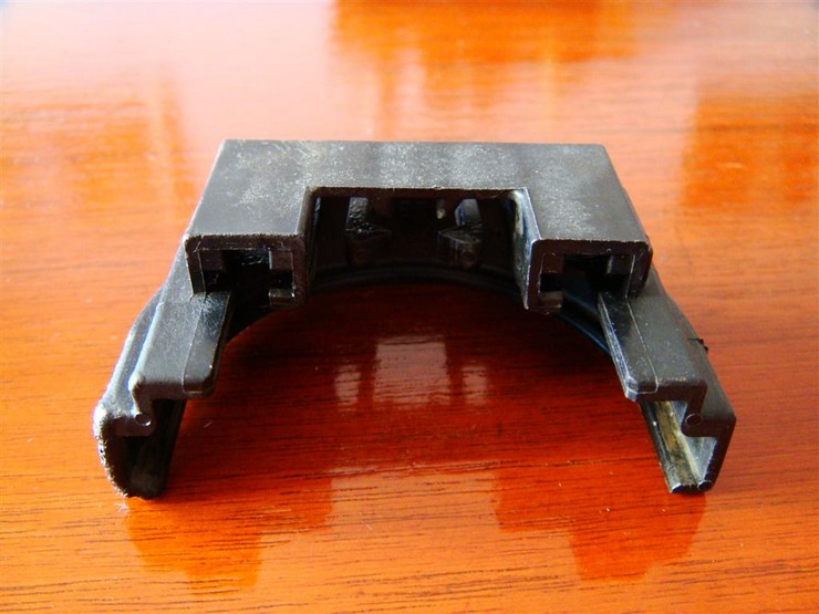

Dernière petite opération: Décrottage de la fiche électrique de connexion de la bobine d'allumage, elle aussi bien crado à la base: ;)
Après quelques passages successifs au nettoyant en bombe et à la brosse à dents, fini la pedzouille: :D

Première chose en arrivant: ressertir solidement les câbles dans les cosses et nettoyer les câbles. :D
Avant: Beurk!
Après: Ouaiiiis! :D
Prise remontée en un tour de main, pas de casse, rien...nickel!

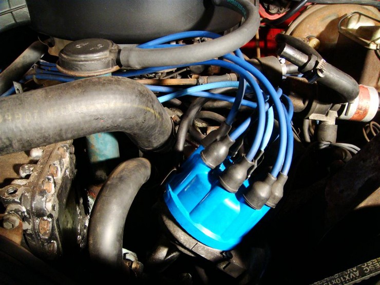

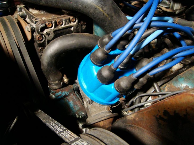

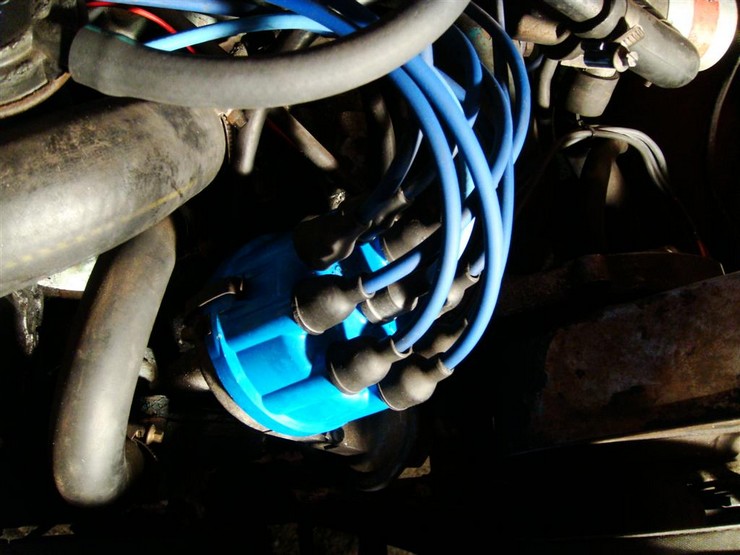

Ensuite opération remontage de la tête d'allumeur. Première chose, nettoyage des câbles, décrassage des éléments à l'intérieur de l'allumeur. Vérification du graissage. Tout est OK, je remonte le tout! Voilà le travail...j'adore! ;):D
Et voilààà! :D Content de ma journée, c'est tout pour aujourd'hui! ;)

Comme hier, j'ai appris qu'il y avait de l'huile dans les bobines d'allumage pour favoriser le refroidissement. Incroyable. :super:
