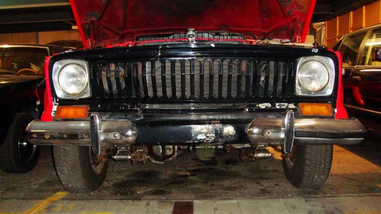

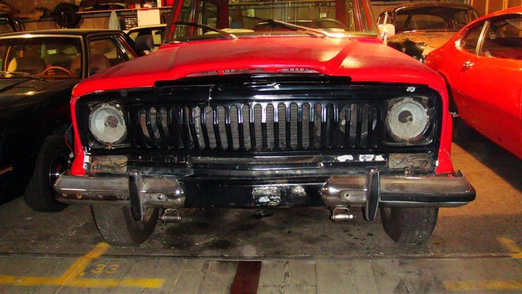

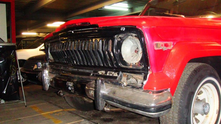

Voilà la face avant jeudi passé:
Et aujourd'hui:

Au démontage, étonnamment tout est en bon état...les clignotants en plastique sont nickel, les intérieurs chromés sont nickels...les cerclages des optiques aussi. Par contre les optiques sont à changer (bouffés par la rouille intérieur-extérieur) et les tours de phares sont en sursis (le côté conducteur est plié, le passager est tordu...je vais récupérer le brillant sans problèmes et je vais essayer de les rattraper du mieux possible mais si je vois que je m'emmerde, ils iront décorer mon mur de garage et je passe commande ce soir-même...y'à un de mes vendeurs aux US qui en vend une paire pour 40 bucks, ils sont tout beaux bien intacts...et c'est même lui qui s'est tapé la corvée de lustrage...alors je ne vais pas me faire péter les plombs. :blink:
Deux autres trucs: La visserie de toute la face avant est à changer, j'ai jamais vu une quincaillerie pareille...le précédent proprio était vraiment un putain de radin. Une vis c'est une vis...y'à pas de raison de dépenser un centime. A tel point que je ne retrouve avec deux cruciformes, une vis à bois plate et des espèces de merdes en pas européen complètement bouffées par la rouille...j'ai jamais vu une saloperie pareille. Tout va gicler, j'ai retrouvé un exemplaire de chaque vis d'origine parmi cette merdouille, demain je fonce chez le quincailler acheter une boite de chaque modèle à têtes chromées, ça va changer. :blink: Je vais décaper et traiter toute la tôle frontale à l’antirouille, tout repeindre proprement dans la teinte d'origine et démonter toutes les fixation une par une (fixation de calandre, d'optiques de phares, etc.) et toutes les passer à l'électrolyse avant de les zinguer et de les repeindre au Hammerite...pas question de laisser ces pièces dans leur état actuel.
Idem pour le faisceau électrique...j'ai encore découvert une demi-douzaine de dominos domestiques supplémentaires. Du coup dès le weekend prochain je vais faire chauffer le fer à souder...tous les câbles vont être repris un par un, je vais arracher les gaines et tout refaire à neuf. :)
Dernier truc...y'à une fuite d'eau au niveau du thermostat...ça goutte. Mais bon...de toute façon je vais devoir changer les durites et virer le radiateur pour déposer et réparer le fan schroud qui est casé à deux endroits...donc pour l'instant ça va rester comme ça, et quand j'aurais le temps, je ferais tout d'un bloc...vidange du LDR, nettoyage du circuit, réparations, nettoyage du bloc...la totale. :D
Alors voilà....comme quoi...y'à encore du boulot! :D

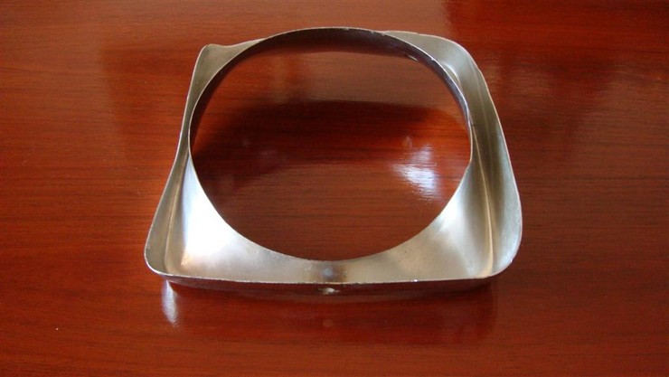

J'ai redressé un des deux tours de phares...l'autre va nécessiter une opération à l'étau, comme quoi le choc de l'accident à du être important...il est complètement ovalisé, c'est impressionnant! :blink: Je vous ferais des photos. ;)
Le premier est revenu nickel, bien rond, il est beau comme un neuf. :D J'ai commencé le lustrage...sauf que...ma nouvelle pâte Turtle Wax est une sombre merde! :grr: Putain...on dirait du beurre...ça graisse tout et ça ne fait rien briller...une pure saloperie, la boite à volé à travers la pièce...j'aurais mieux fait de les mettre dans une bouteille de Jack, mes 15 bucks! :angry2:

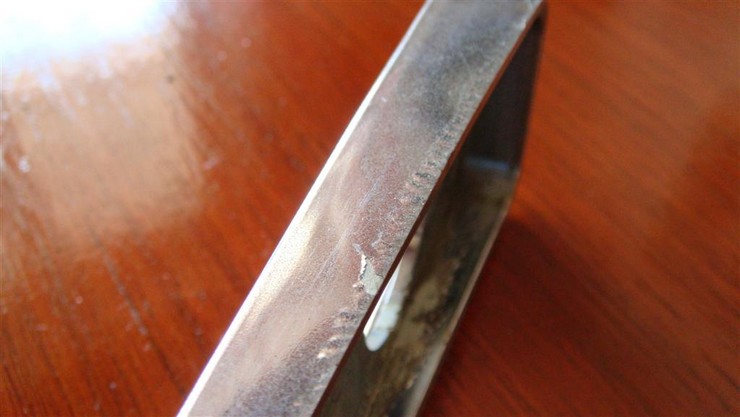

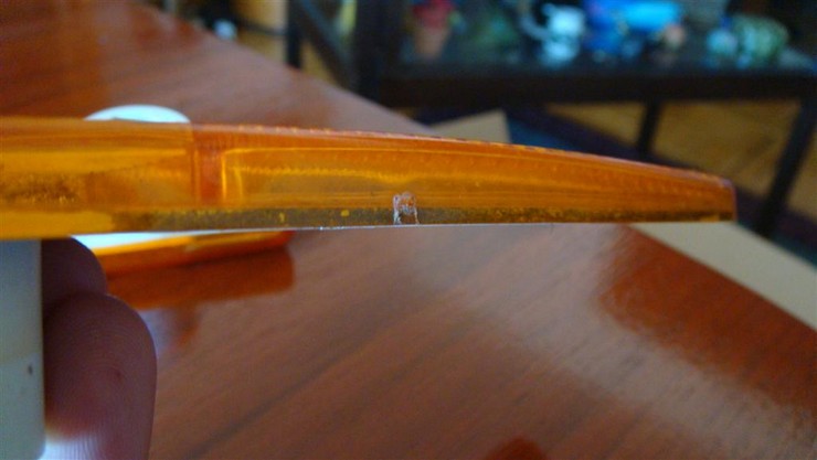

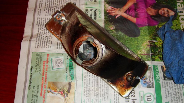

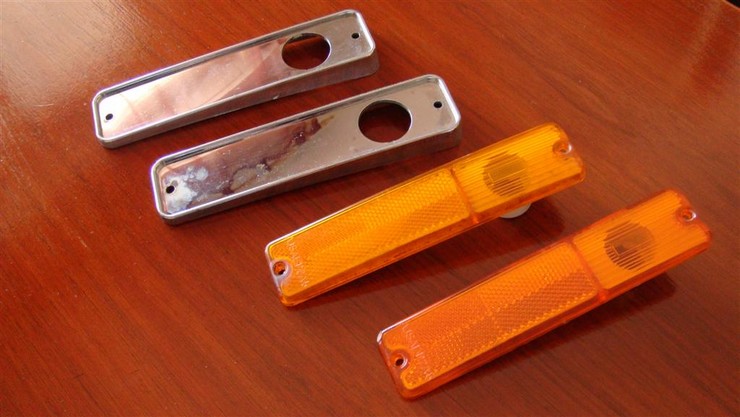

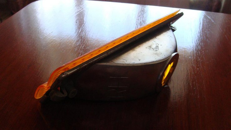

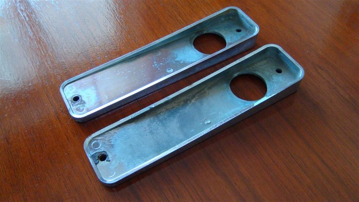

L'autre truc moins drôle, c'est que les entourages en plastique chromé de rappels de clignotants sont au bord de la décrépitude...enfin surtout au bord du couvercle de la benne à ordures en fait. :D
En plus d'être sérieusement piqué, le chrome se barre aux arrêtes de la pièce, il est décollé et à peine je passe un coup de chiffon que ça menace de s'arracher...donc bon, inutile de gâcher 3 euros de pâte à chrome pour de toute façon avoir un résultat médiocre, j'ai de suite dégainé mon plus bel anglais et contacté mon gars aux US pour savoir s'il n'aurait pas 4 exemplaires de cette pièce en stock...parce que sur E-Bay, que dalle, pas moyen de trouver quoi que ce soit pour le FSJ. ;)
Les lentilles (oranges pour l'avant et rouges pour l'arrière) vont probablement aussi dégager, elles sont bien revenues au lavage mais elles sont légèrement rayées, décolorées et surtout remplies de terre à l'intérieur, impossible de les ouvrir pour les nettoyer, c'est serti d'origine. J'ai essayé de les faire baigner dans de la flotte, de l'alcool...rien n'y fait...c'est pourri de l'intérieur. :) Alors à 30 balles les 4 (2 rouges-2 oranges) en NOS avec les frais de port compris, ça vaut pas la peine de faire de l'à-peu-près. ;)

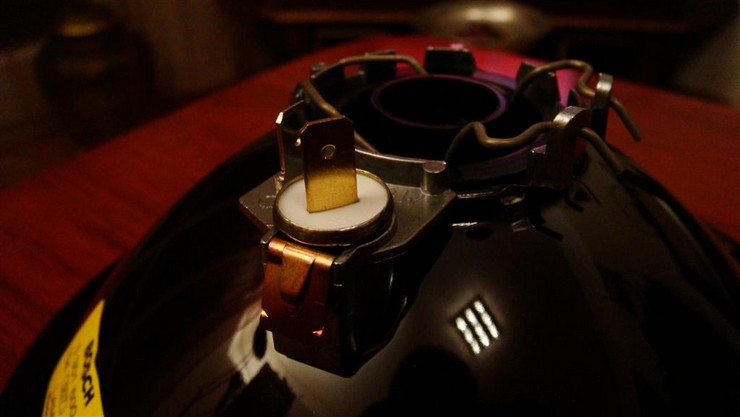

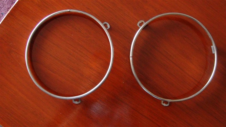

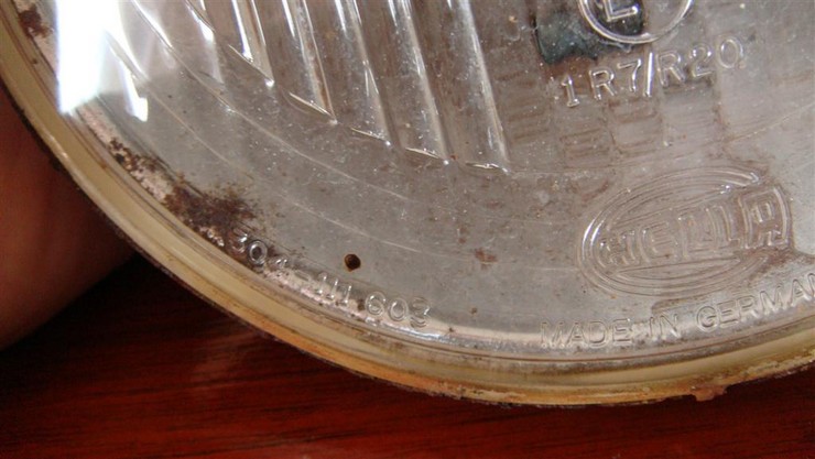

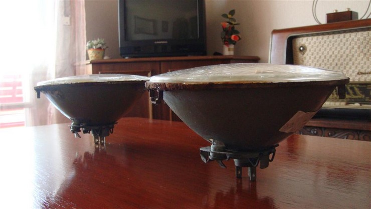

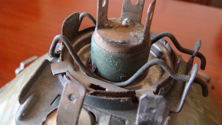

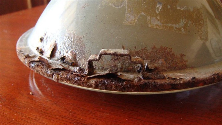

Il va aussi falloir que j'achète des H4 neufs, les miens sont pourris...dedans et dehors, naturellement...en voilé deux qui vont m'être refusés au CT de toute façon: :D

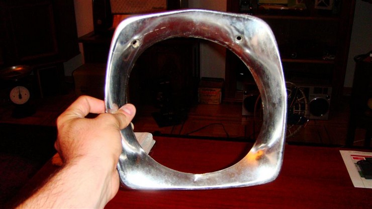

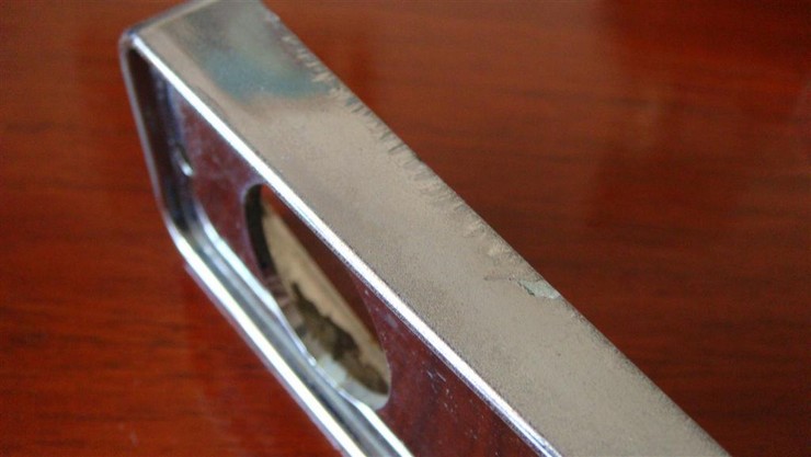

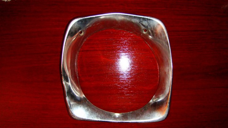

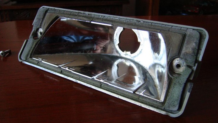

Les cerclages chromés sont à dérouiller complètement, et le côté conducteur à une fixation de manquante: :blink:

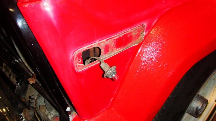

Les turn signal aussi tiraient la gueule...
Forcément, allégés de 100 grammes de blaxon par pièce ça va déjà un peu mieux...je ne comprendrais jamais comment à fait le sagouin d'ancien proprio pour tout pourrir à ce point!?! ^_^

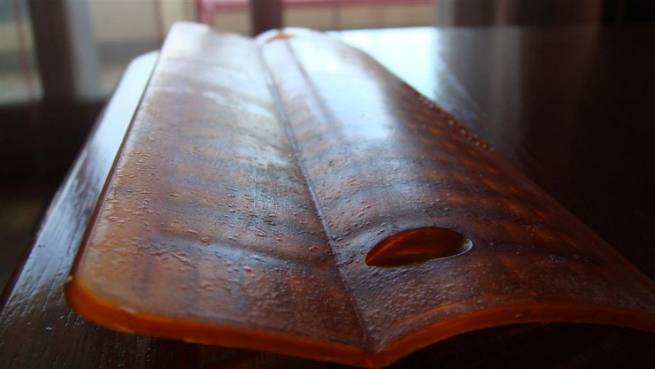

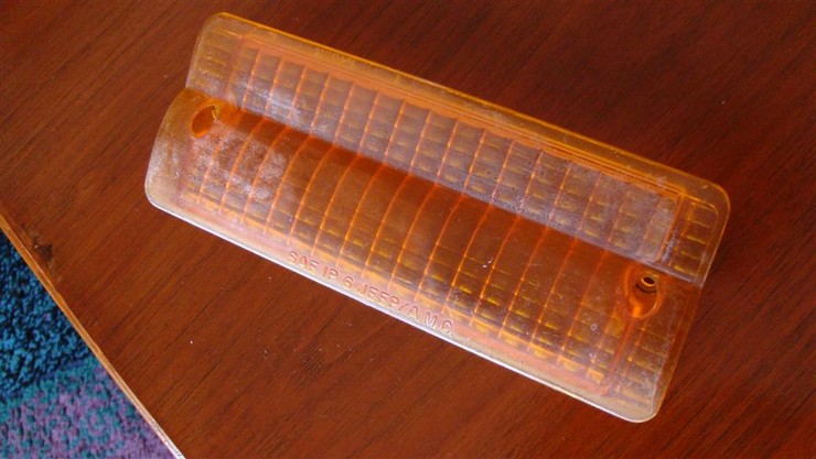

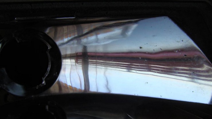

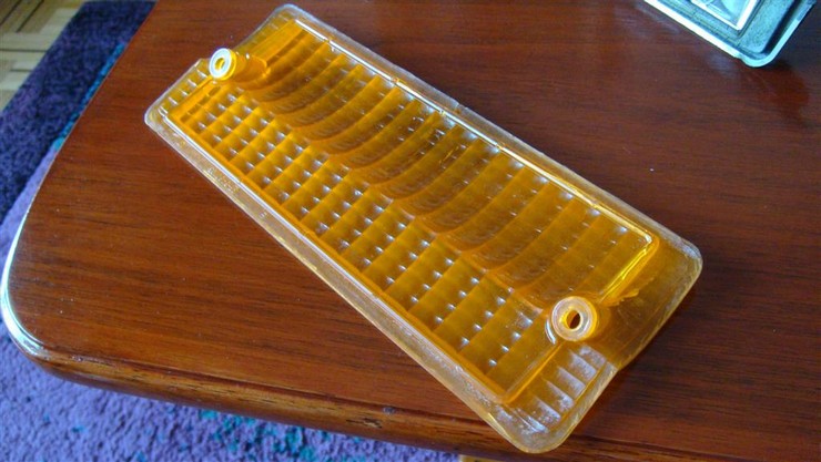

Les lentilles, dont une complètement décolorée parce qu'elle à pris le soleil pendant 20 ans avec le même angle...et dans un état de saloperie complet, allez savoir ce que cette bande de connards sont allé projeter là-contre pour que ce soit aussi pourri: :boom:

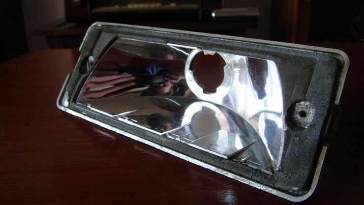

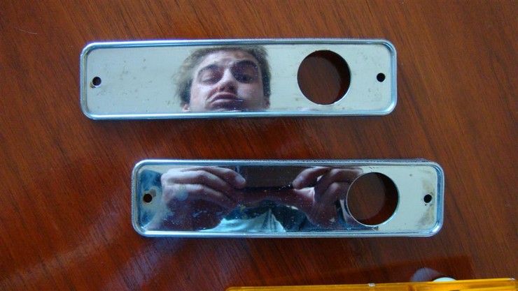

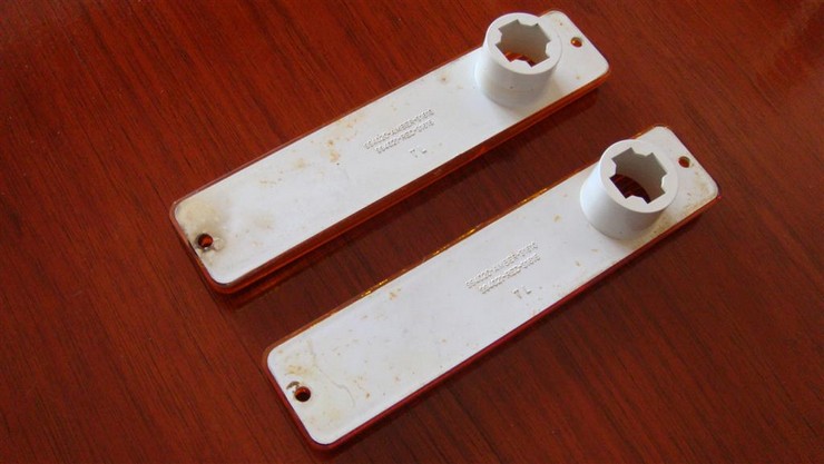

Les rappels de clignos...que je voulais changer, beaux de loin mais loin d'être beaux: :D

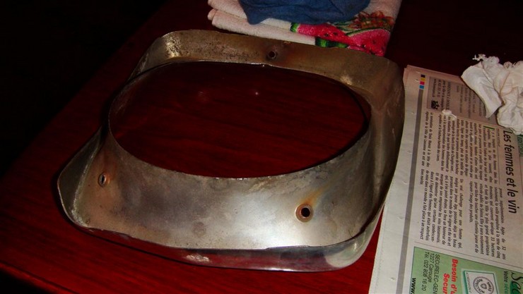

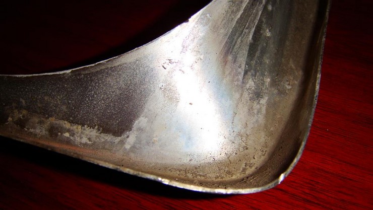

The shitty problems:

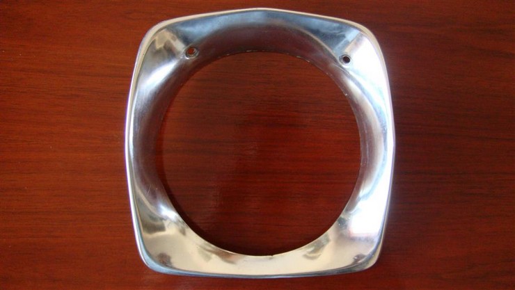

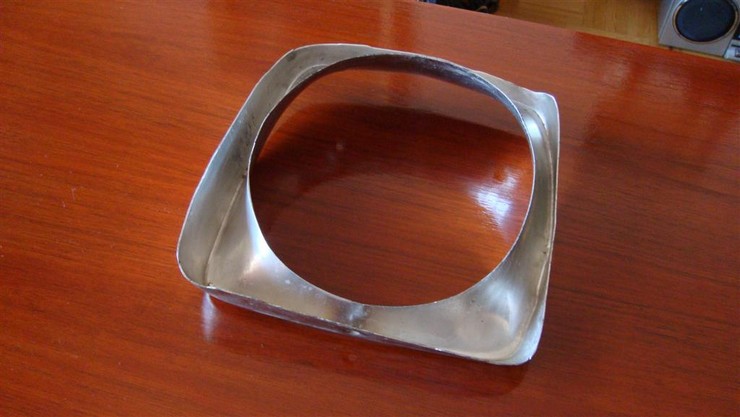

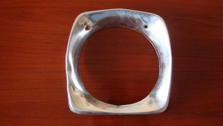

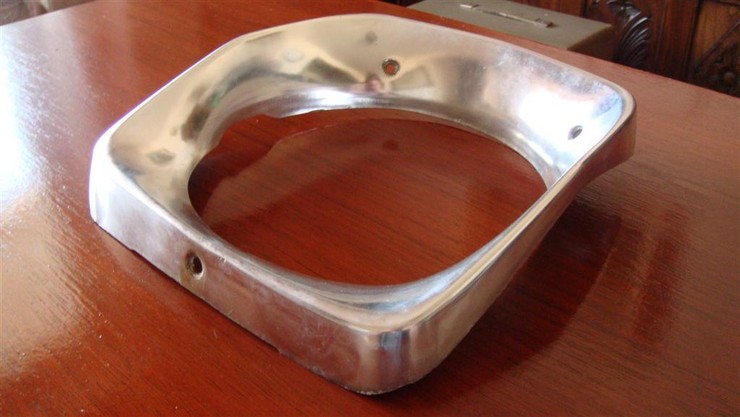

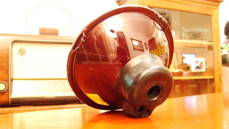

Pis les tours de phares, c'est peut-être encore les deux pièces les moins raides...enfin maintenant que je les ai redressés, il ne reste qu'à les lustrer pour virer ces traces de calcaire. :D
Avant:
And after:

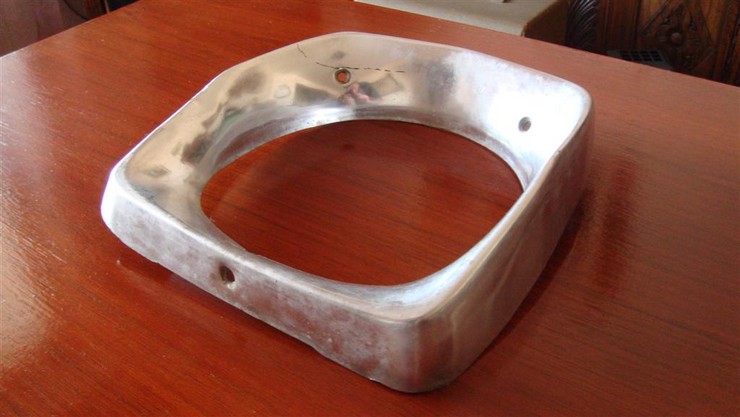

L'autre côté est lui aussi redressé et lustré une première fois grossièrement: :grr:
La doublette...purée, va falloir frotter pour retrouver la brillance de l'alu poli... :boom:

Aujourd'hui je vais essayer de virer la merde de vernis qui enduit les lentilles des clignotants avant, j'espère y arriver...parce que même au thinner, j'arrive pas à dissoudre cette cochonnerie, c'est hallucinant...Dieu sait ce que c'est pour un produit encore.
En tout cas une chose est sûre: Si j'avais pu, j'aurais payé pour voir de quelle manière ces connards l'ont restauré à l'époque, je pense qu'à vue d’œil j'aurais fait deux ou peut-être même trois morts. :boom:
Ils auraient mieux fait de se couper les deux bras ou de laisser ça à quelqu'un d'autre...quand on ne sait pas, on ne fait pas...un boulot pareil ça me débecte, tout à été mal fait, tout est pourri, je dois tout reprendre et c'est même pas pour réparer les dégradations dues à l'âge ou à l'immobilisation, c'est uniquement pour réparer les conneries de cette bande de bras-cassés...je suis en train de refaire une seconde fois tout le travail qui à déjà été (mal) fait une fois...et j'en vois pas encore le bout. :D

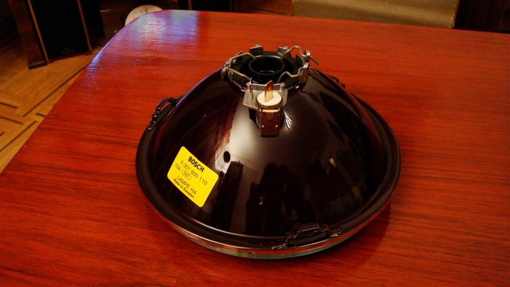

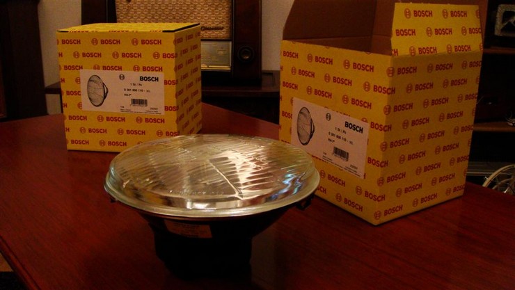

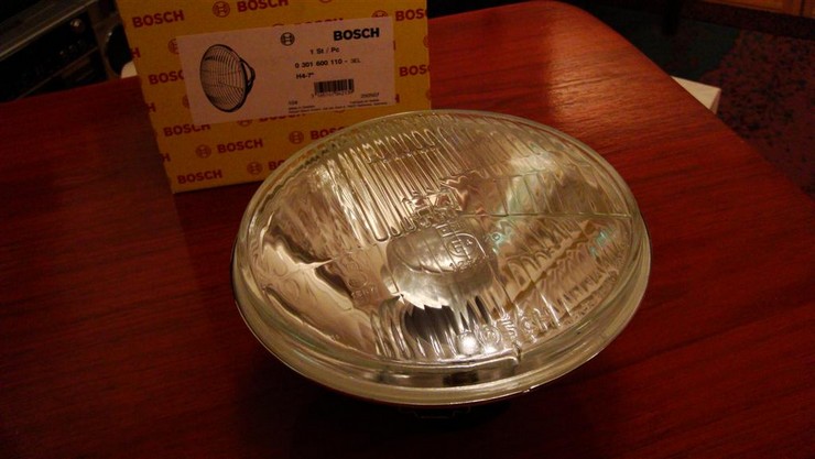

Par contre je suis allé chez l'électricien auto du coin pour lui commander deux H4 Bosch neufs...la plaisanterie m’a coûté 100 CHF, mais au moins je suis tranquille...et paré pour le CT, accessoirement. :) Je vais les chercher demain. :(
L'autre nouvelle c'est que le vendeur de pièces pour Jeep FSJ aux US m’a répondu...il à toutes les pièces dont j'ai besoin en stock...mais moi j'ai plus une bille de disponible, du coup, j'ai envoyé péter son offre...tant pis...il va rester dans son jus ce véhicule, parce qu'à part si on va coller son nez à 5 centimètres de la face avant pour voir les défauts, on y voit que du feu...il n'y à que moi qui suis suffisamment perfectionniste pour vouloir changer ces pièces. Donc ça attendra...avec le pognon de la vente de la BM je verrais pour m'offrir ces quelques pièces. ;)
Alors à suivre...cette semaine c'est opération visserie...je suis déjà allé voir chez mon fournisseur du coin mais la plus petite boite de vis qu'il pouvait me fournir était une de 1000 pièces à 30 euros...donc bon, vu que j'ai pas pour projet d'opérer une reconversion professionnelle dans la quincaillerie, j'ai décliné...je veux bien en avoir un peu d'avance, mais 994 pièces d'avance, c'est un poil juste... :)
A suivre! ;)

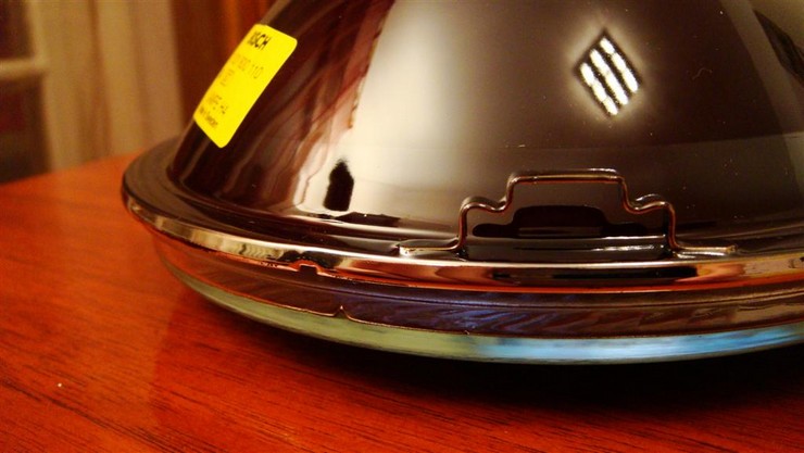

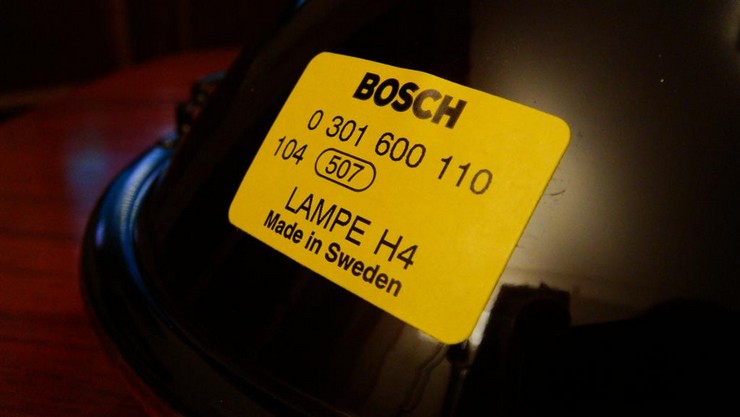

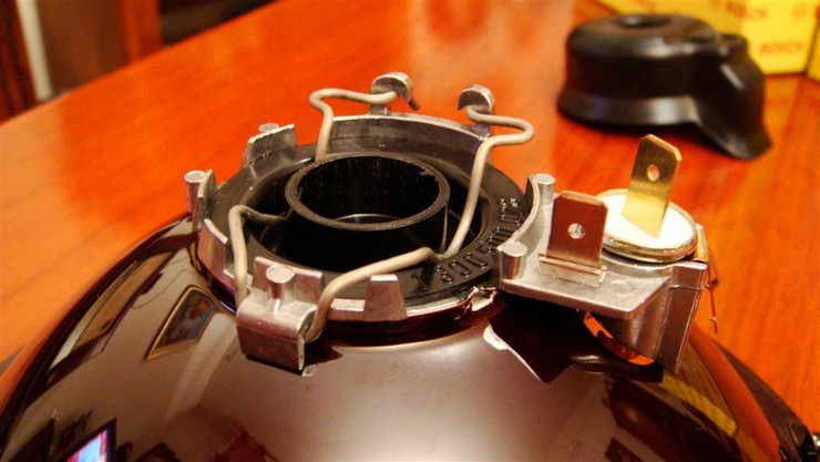

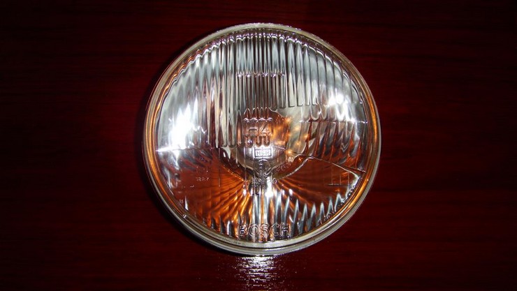

Alors, qu'est-ce qu'il est allé chercher le père Comet aujourd'hui? Ben les H4 neufs, pardi! :grr: Et ça brille, crénom! :sifflement:
Belle came, non? ;) Niveau qualité, c'est top! :deprime:

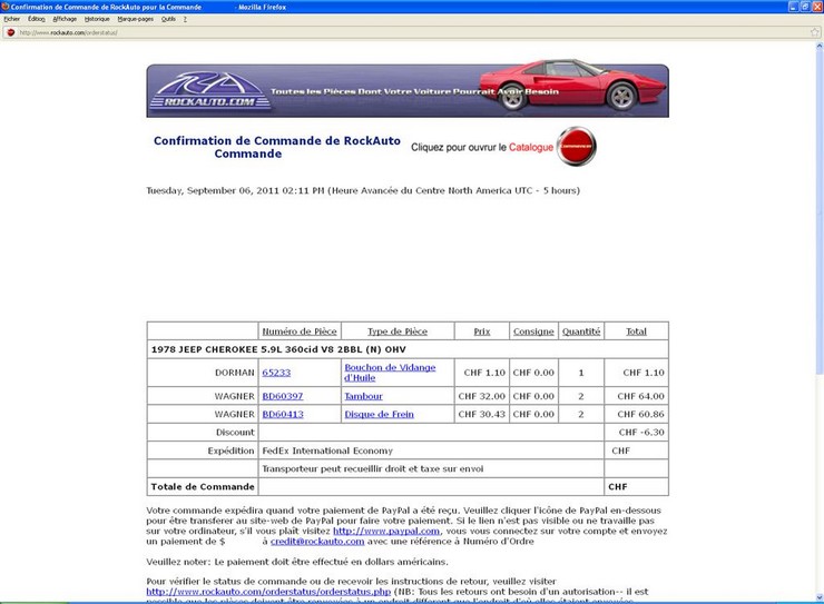

Deux disques neufs, deux tambours neufs...et un bouchon de vidange pour arrondir le chiffre et aussi parce que j'en ai besoin. ;)
Forcément, toute cette ferraille ça coûte drôlement cher en frais de port, mais bon, pas question de jouer avec la sécurité...cette fois j'ai tout, absolument tout pour refaire un freinage neuf de A jusqu'à Z! :blink:
Prochaine économie: Une petite somme pour la main d'oeuvre, histoire de poser ces deux cartons de pièces neuves...et alors une fois que j'aurais récupéré le freinage, alors là, à moi le bitume! :)
Il ne restera que les planchers à souder pour le passage au CT, tout le reste est déjà refait par mes soins...j'ai enfin l'impression d'avancer et d'approcher du but cette fois. ;)

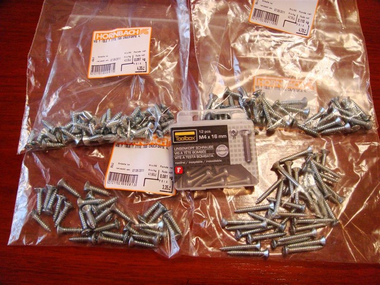

D'ailleurs aujourd'hui j'ai continué d'allonger la monnaie pour remettre ce foutu Jeep sur route le plus vite possible...les achats du jour, ça se passe au rayon detailing et visserie: :angry2:
Les produits de qualité:

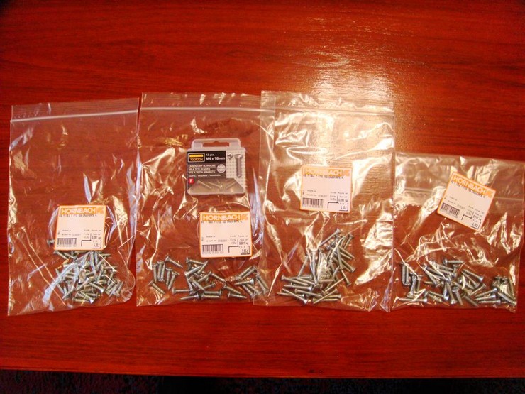

La visserie pour la face avant, avec une vingtaine de pièces d'avance parce qu'on est jamais assez bien fournis: :blink:

En neuf, j'ai: :sifflement:
-Maitre cylindre (déjà posé)
-Disques
-Plaquettes
-Tambours
-Garnitures de tambours
-Cylindres de roues
-Kit de quincaillerie pour les tambours
-Flexibles avant
-Flexibles arrière
-Câble de frein à main, avec la gaine neuve
Donc bon...tout ce qui peut être changé, quoi. :)
