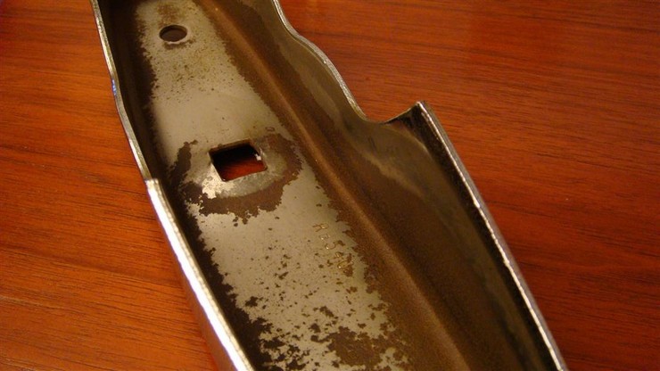

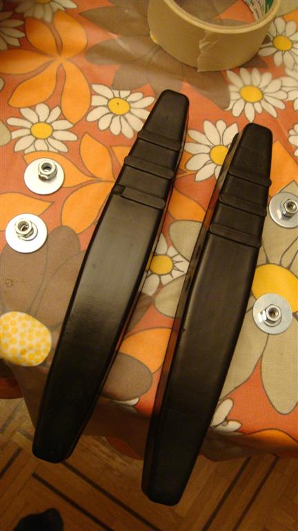

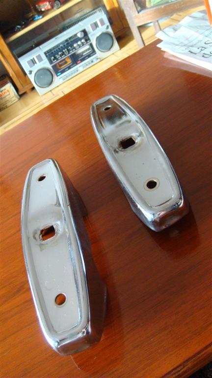

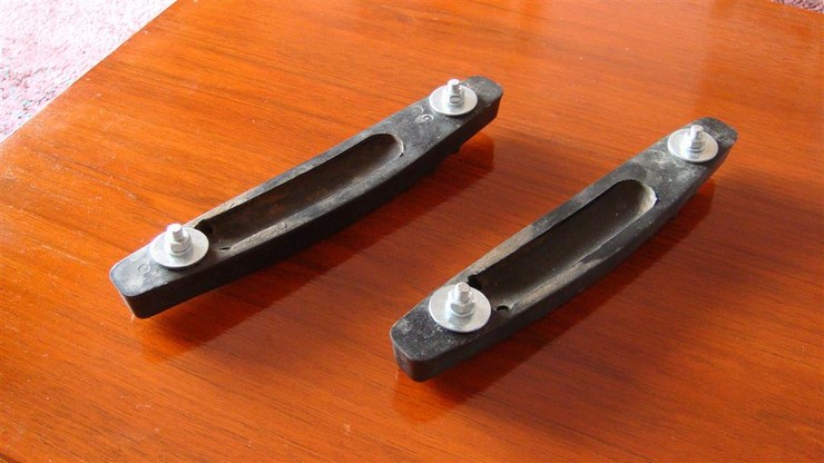

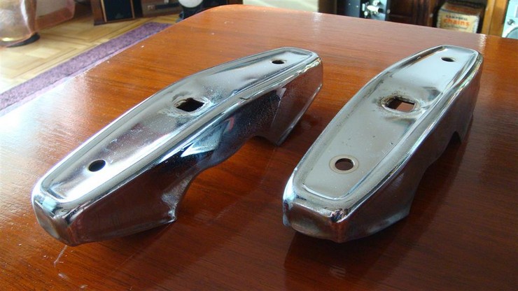

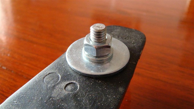

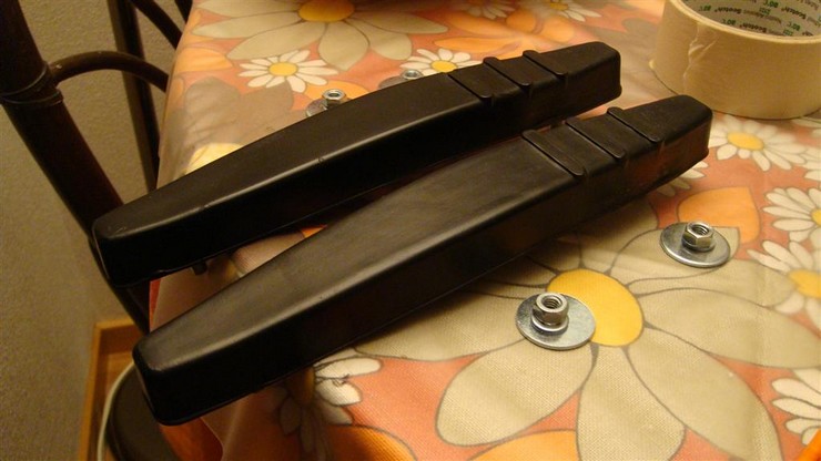

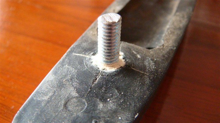

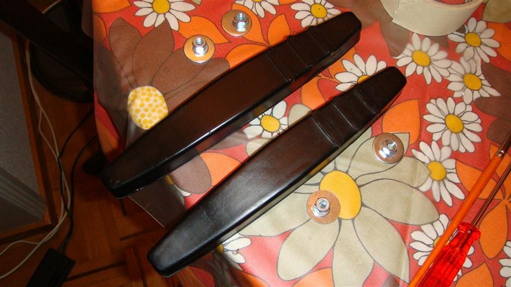

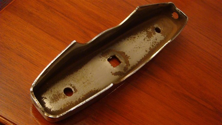

Comet72 Posté(e) le 5 décembre 2011 Auteur Signaler Posté(e) le 5 décembre 2011 Hey yaw! Nouveau petit boulot...les bumper guards, butoirs de pare-choc! Voilà la partie chrome: Je dois les dérouiller, les lustrer et polir, dégraisser et dérouiller les intérieurs avant de peindre au Hammerite noir ou argenté...j'ai pas encore choisi, mon coeur balance. Je me suis occupé hier de réparer les pads en caoutchouc avec leur système de boulons sertis d'usine que j'avais flingués en désassemblant le pare-choc...c'est réparé, un succès! Légère incision, extraction des têtes de boulons cassées, remplissage des logements avec du mastic de fixation bicomposant, mise en place des boulons neufs et une nouvelle couche de mastic de l'extérieur pour combler les imperfections et sertir le tout solidement...après une nuit à sécher c'est dur comme de la pierre. Ni vu ni connu j't'embrouille. Ils étaient encore dégueulasses sur les photos et recouverts de terre, j'ai tout nettoyé à fond hier soir et ce soir je les lustrerais avec le même cirage que pour les plastiques de l'autre jour...vu qu'ils sont en très bon état, le résultat devrait être sympa. Alors à suivre, les amigosses. :cigar: Citer

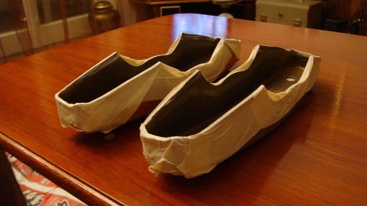

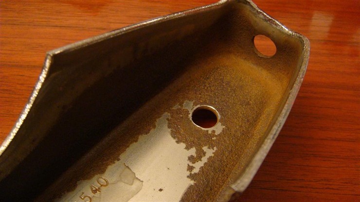

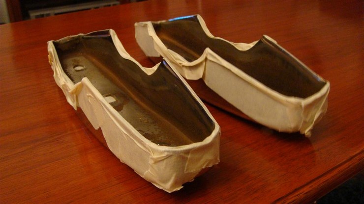

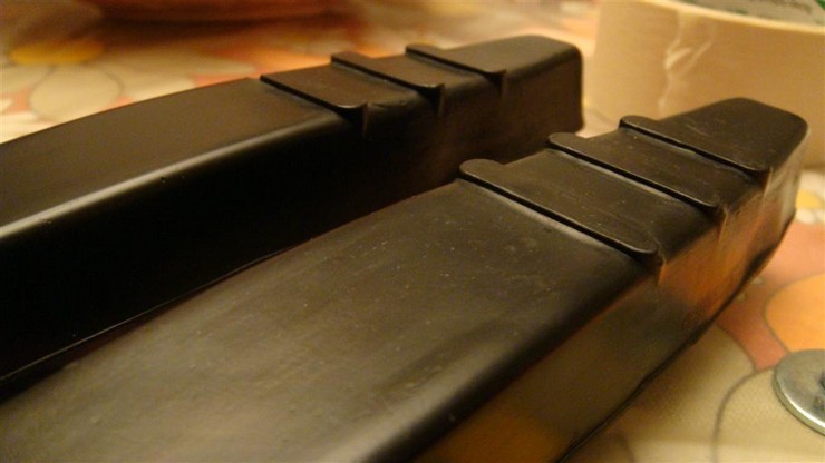

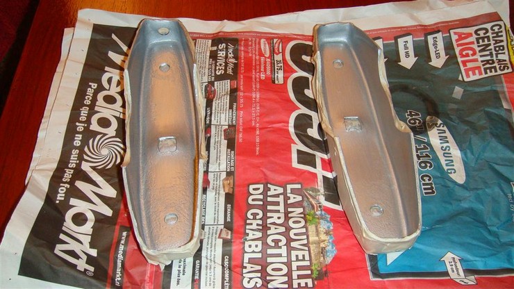

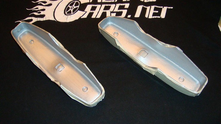

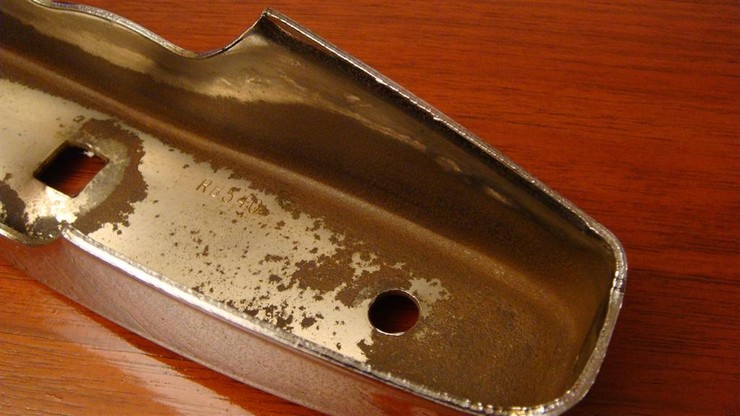

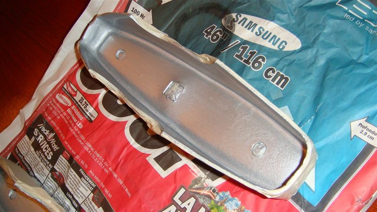

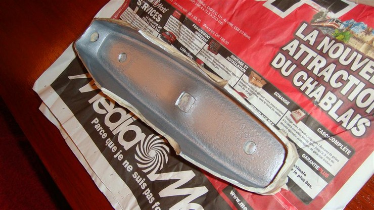

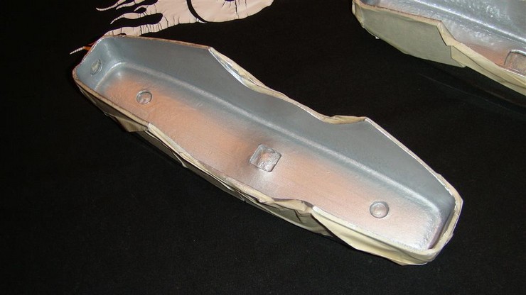

Comet72 Posté(e) le 12 décembre 2011 Auteur Signaler Posté(e) le 12 décembre 2011 Ouaip, je suis assez d'accord, je le garderais aussi longtemps que possible. Et justement, sans transition, suite des travaux. Je suis toujours en train d'avancer sur les bumper guards, et la restauration touche à sa fin. J'avais pas encore trouvé la solution pour dégraisser l'intérieur des chromes que j'avais enduit de dégrippant gras pour péter les boulons...et pour l'accroche de la peinture, le gras, pas terrible. Cette après-midi j'avais envie de faire un truc bien cochon, un truc qui salit jusqu'au plafond, historie d'avoir de la rouille jusqu'aux coudes...et j'ai trouvé quoi faire! J'ai attaqué les intérieurs à la laine d'acier gros grain (No3) imbibée de thinner...en plein milieu du salon sur la moquette et la table en noyer, j'ai adoré. A la one again, rien à foutre...quitte à revernir la table, j'ai pas le temps d'attendre d'être à l'atelier. Alors hop, deux ou trois passages avec rinçage entre chaque coup...résultat parfait, c'est totalement dégraissé, le grain de la rouille est cassé en ordre, c'est prêt à peindre! Du coup pas de perte de temps, vu que j'avais le pot de Hammerite argenté à la maison sous mon lit (véridique), hoplà, j'attaque le masquage: Et direct j'enchaine avec la première couche, au pinceau, je ferais deux couches au total vu l'épaisseur du produit: Et voilà, maintenant je laisse sécher et demain je rattaque la seconde couche avant de virer le masquage et d'entreprendre le lustrage du chrome extérieur, vite fait vu le bon état du chrome, en deux heures c'est bouclé. En amont je suis en train de terminer la restau des butoirs en caoutchouc, je les ai complètement assainis ce matin, nettoyés de fond en comble et j'ai déjà passé la première couche au cirage noir spécial pare-chocs, ça brille fort. Je laisse se faire l'accroche sur le caoutchoouc pendant encore une heure et aux alentours de 21 heures je passe la seconde couche, une troisième demain matin et ça devrait être juste au poil. Voilà pour aujourd'hui les potosses...demain soir ce sera du plug-and-play, j'aurais remonté les butoirs sur les supports en chrome, réassemblé le tout et mis la visserie neuve en place...et je vais pouvoir attaquer autre chose. Citer

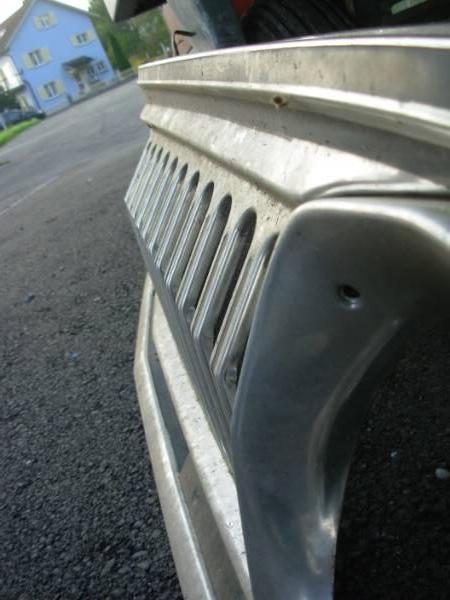

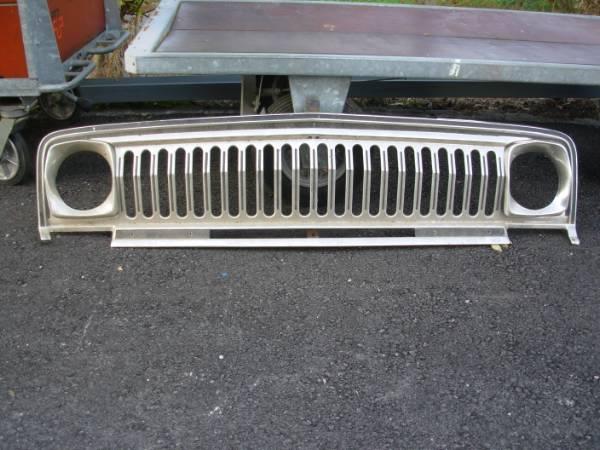

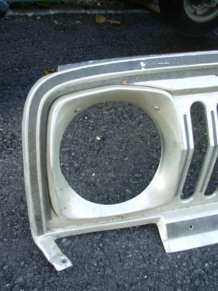

Comet72 Posté(e) le 13 décembre 2011 Auteur Signaler Posté(e) le 13 décembre 2011 héhéhé, à ton avis c'est quoi comme moulbif dedans ?......................du chrysler ! le même que le mien mais réalésé en 5.9L C'est surtout les périphériques d'ordre électrique qui lâchent en premier (démarreur, alterno, bobine.....). Bah, moi je te dis que tu vas trop te faire chier.............allez, comme c'est toi je veut bien te le reprendre contre un quignon de French Bread Je sais, j'te taquine gros. Pour l'électraque ça semble en ordre, tout est dans son jus mais bon, à voir sur une utilisation plus rapprochée et intensive. Alors alors alors, je vous disais quoi ce matin?!? J'ai remporté les enchères, elle est à moi!!! Comme ça je me suis fait mon cadeau de Noël et j'aurais pas besoin de passer des dizaines d'heures à retaper celle que je suis allé chercher dans le 74. Maintenant il faut que j'aille la chercher au fin fond de la Suisse-Allemande en évitant la neige...et accessoirement ressortir mon plus beau Switzerdeutsch pour conclure l'affaire avec la vendeuse. Mais ça c'est une autre histoire. Citer

Comet72 Posté(e) le 13 décembre 2011 Auteur Signaler Posté(e) le 13 décembre 2011 Bel achat, quand on voit la phot us , c'est tout simplement monstrueux !Et puis avec le caractère un tantinet maniaque du nouvel acquéreur , ça va être mieux que du NOS Merci poto! Ah ben ouais, c'est clair que je vais pas la laisser toute terne...il va falloir briquer tout ça, et en vitesse! Qu'est-ce que ça va être bien de lustrer ce gros truc en regardant tomber la neige par le balcon, je me réjouis déjà. 'foirus ! Toi même. Na! Super cette calandre, tu vas gagner du temps avec celle la!! Ah ben ouais, celle que je suis allé chercher dans le 74 est en bon état mais il faut retoucher tous les trous percés dans les barreaux aux endroits ou les anciens phares à longue portée avaient été fixés, et de toute façon le résultat n'aurait pas été parfait...mais là je veux du parfait, pas de place à l'approximation, j'ai passé trop de temps à bosser sur les pièces détachées pour remonter une calandre merdique. Tant pis, ça me coûte encore 250 euros mais je peux me le permettre. Bravo pour cette acquisition Merci amigo!!! Bon ben la calandre c'est bien beau, mais j'arrive pas à joindre la vendeuse...je me demande bien à quoi on joue, là. Je sens que je vais avoir vite fait de perdre patience, il va falloir que ça réponde rapidos en Bourbanie parce que ça aurait tendance à m'énerver. Du coup je me calme les nerfs en bossant sur les bumper guards, j'ai passé la seconde couche d'argenté ce soir, ça commence à me plaire. Je vais opter pour une troisième et dernière couche histoire d'optimiser la protection et d'égaliser au maximum les couches, j'espère pouvoir faire ça demain matin au lever du soleil mais c'est foutrement long à sécher le Hammerite, sinon ce sera pour demain soir...mais ça reporte le lustrage à jeudi, et ça, ça me fait chier aussi. Oui, tout m'énerve en ce moment, les travaux ne vont pas assez vite à mon goût. Ptain, si je dois attendre ma calandre jusqu'en janvier puisque ça traine à répondre et puisque la neige est annoncée en masse pour la fin de semaine, je peux vous jurer que je viens mûr, que je saute dans la bagnole et que je débarque chez la bonne femme en plein repas de Noël. Merde pour finir...soit on fait du commerce, soit on ne fait rien...mais on emmerde pas les bons types uniquement pour le divertissement. Citer
