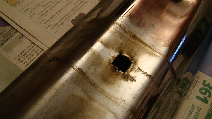

fred56600 Posté(e) le 14 décembre 2011 Signaler Posté(e) le 14 décembre 2011 Ah ben ouais, c'est clair que je vais pas la laisser toute terne...il va falloir briquer tout ça, et en vitesse! Qu'est-ce que ça va être bien de lustrer ce gros truc en regardant tomber la neige par le balcon, je me réjouis déjà. un pot de graisse, du sable et du gravier fin, et zou astique !! la crasse va partir !! !!! Citer

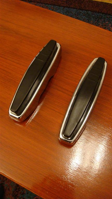

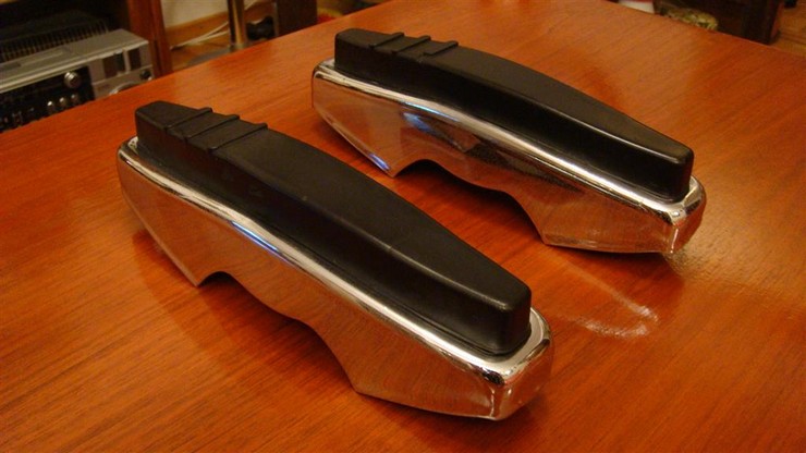

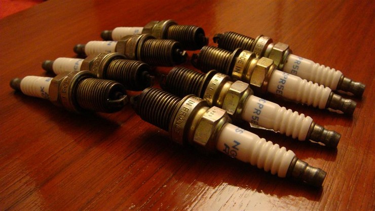

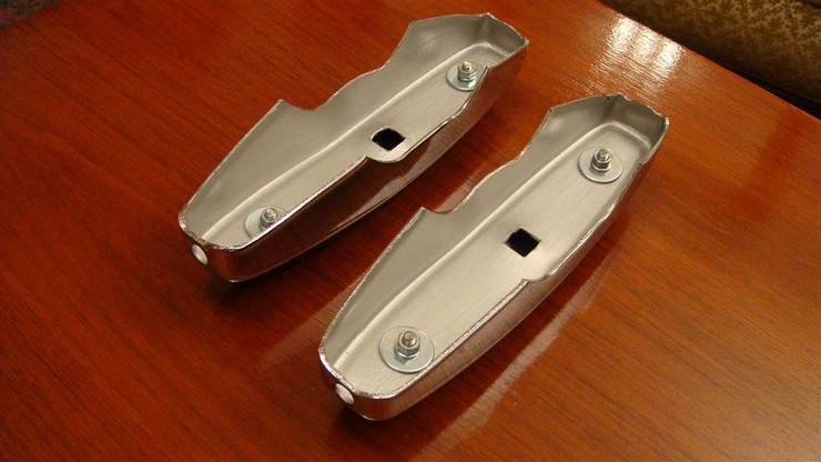

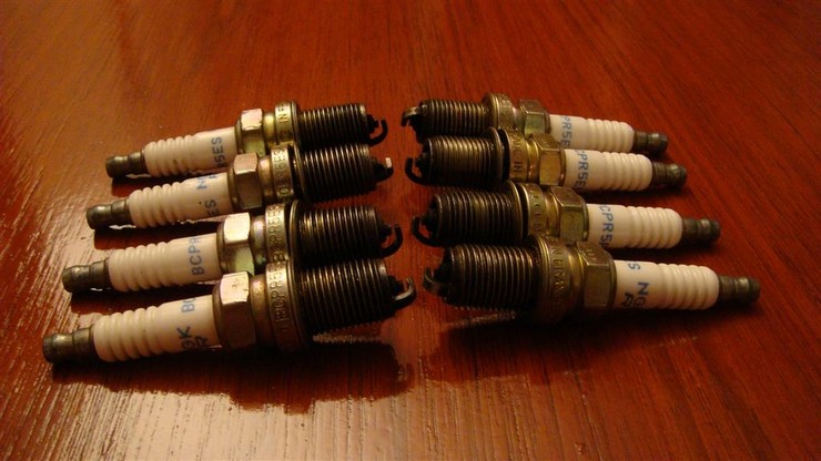

Comet72 Posté(e) le 15 décembre 2011 Auteur Signaler Posté(e) le 15 décembre 2011 la mustang tu l'a vendu "en l'état" de toute manière ... Merci les potosses, c'est cool. Le problème de la Mustang est réglé, j'avais pas vu un défaut de corrosion sur un longeron, ça c'est de ma faute mais pour le reste, le gars se démerde comme les grandes personnes. J'ai récupéré les pièces que mon père avait oubliées dans le coffre, c'est le principal. Par contre pour la calandre c'est toujours le silence radio, impossible de contacter la vendeuse...soit elle est en déplacement pro, soit gros imprévu, soit...chose plus plausible, elle se fout royalement de ma gueule. Je vais rester calme et envoyer une sommation lundi, on va voir qui c'est qui va rire au final. Donc bon, question Jeep c'est un peu en stand-by depuis deux jours. Je suis allé démonter les bougies hier soir parce que j'aime pas l'entendre tourner mal comme la semaine dernière, elles sont sur ma table de salon, dégraissées, je vais les nettoyer et régler les électrodes ce soir, remontage samedi je pense. Je suis aussi en parallèle en train de terminer les bumper guards, j'ai terminé la mise en peinture et retiré le masquage, j'ai fait une ou deux retouches sans importance et maintenant je dois lustrer les extérieurs, j’espère commencer ce soir mais ça risque de faire beaucoup de boulot avec encore les bougies à nettoyer. Ben justement, j'y vais...je vais attaquer tout ça bien gentiment. -_- Citer
Plymouth 16 Posté(e) le 15 décembre 2011 Signaler Posté(e) le 15 décembre 2011 pour regler les electrodes,un truc tout simple fais le avec un couteau,l'epaisseur de la lame va niquel pour ça Citer
Comet72 Posté(e) le 15 décembre 2011 Auteur Signaler Posté(e) le 15 décembre 2011 pour regler les electrodes,un truc tout simple fais le avec un couteau,l'epaisseur de la lame va niquel pour ça Pas de soucis, j'ai un jeu de cales exprès pour. J'ai fait le réglage à 0,6 millimètres, comme d'hab'. D'ailleurs c'est fait, je viens de terminer...samedi je fais craquer le V8. Vu la couleur, la carburation est trop riche...il faudra que je m'en occupe au printemps prochain, de toute façon le carburateur est à reconditionner. Je vais enchainer direct avec les bumper guards. -_- Citer

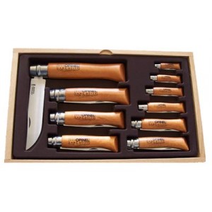

Olds 60's Posté(e) le 15 décembre 2011 Signaler Posté(e) le 15 décembre 2011 pour regler les electrodes,un truc tout simple fais le avec un couteau,l'epaisseur de la lame va niquel pour ça avec lequel Citer

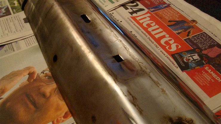

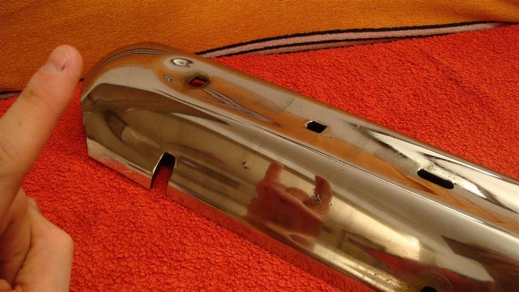

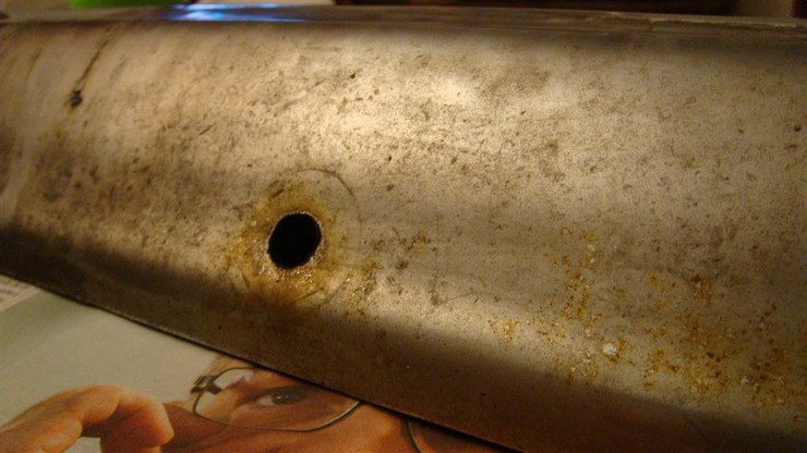

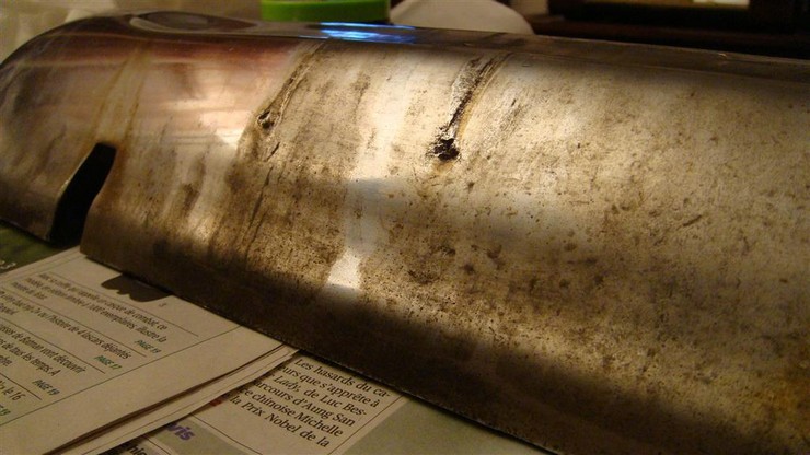

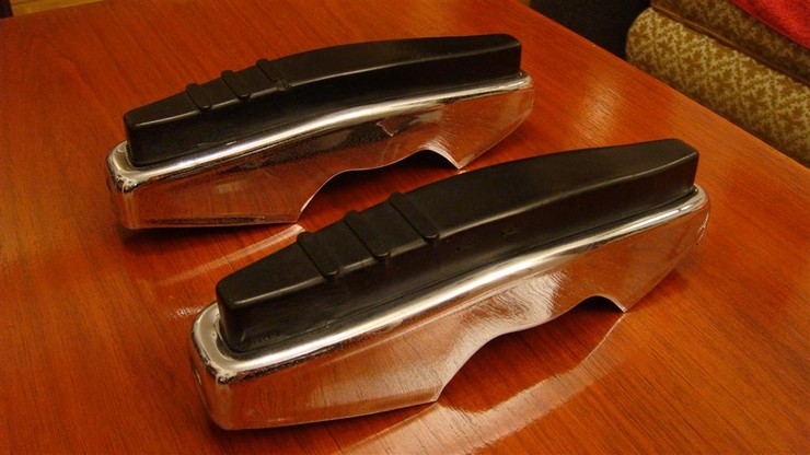

Comet72 Posté(e) le 15 décembre 2011 Auteur Signaler Posté(e) le 15 décembre 2011 Now it's getting more serious... Mouhahahahahaha, trop facile...je commence à me lasser. NOS? GTFO! Citer

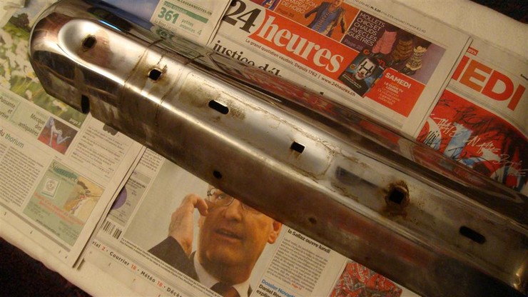

fred56600 Posté(e) le 16 décembre 2011 Signaler Posté(e) le 16 décembre 2011 comet's décapage restauration !! Citer

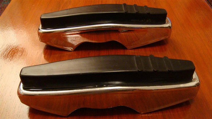

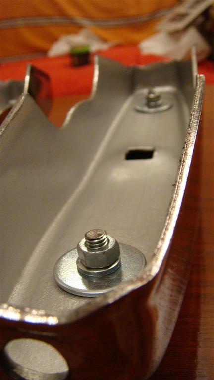

Comet72 Posté(e) le 16 décembre 2011 Auteur Signaler Posté(e) le 16 décembre 2011 Eeeeeeh voui! Dimanche s'il neige comme c'est annoncé je me lève tôt et je vais passer la journée à l'atelier, je vais attaquer le pare-choc avant, décaper les intérieurs et comme pour les bumper guards, la mise en peinture et le lustrage se fera à l'appart'...et je pourrais ensuite tout remonter à blanc. A suivre...mais je suis drôlement du résultat, c'est beaucoup de satisfaction que d'arriver à rendre son lustre à ces pièces, honnêtement j'avais pas pensé qu'elles reviendraient aussi belles. Citer

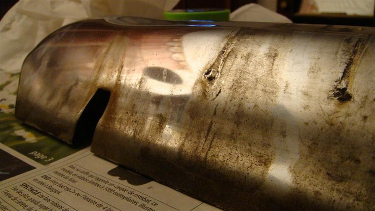

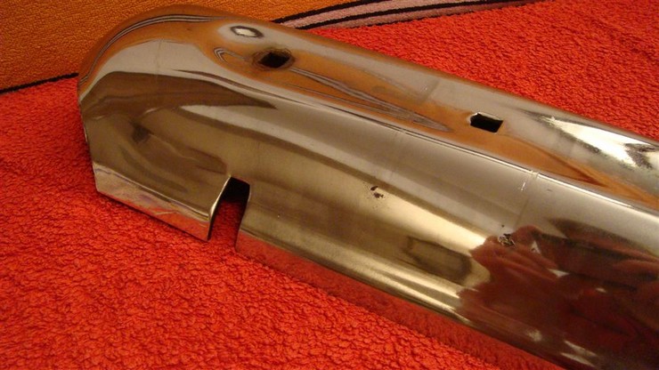

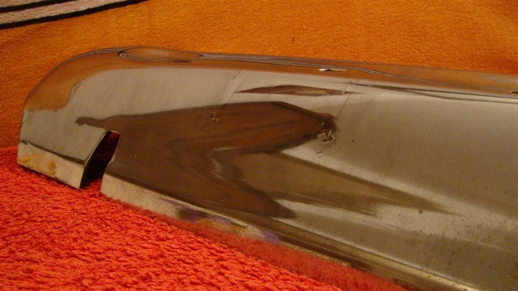

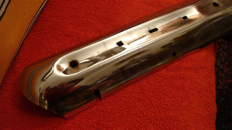

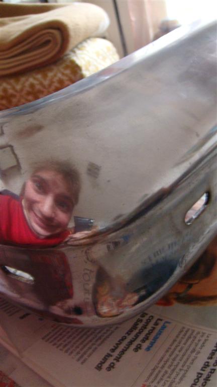

Comet72 Posté(e) le 18 décembre 2011 Auteur Signaler Posté(e) le 18 décembre 2011 Oh yeaaah buddy, oh yeah! Une fois que j'aurais plus de crampes aux bras je vais reprendre...je vous raconte pas comment ça brille, du délire. Citer
