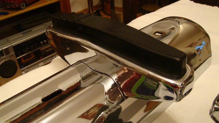

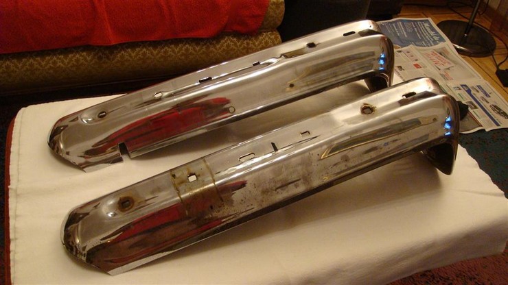

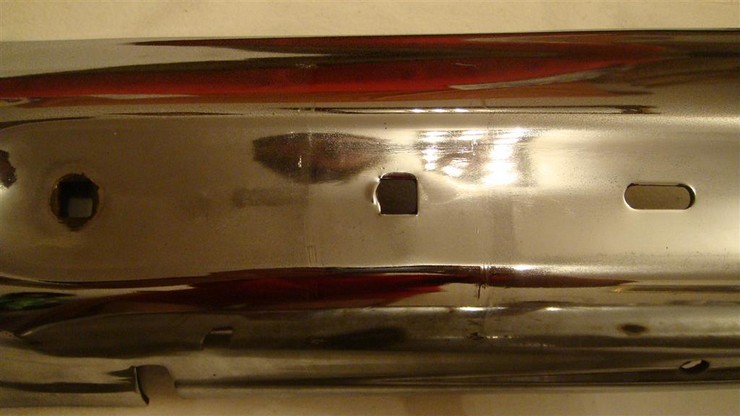

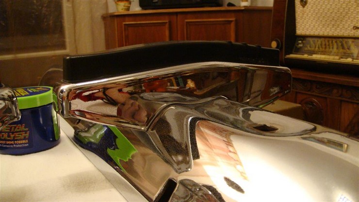

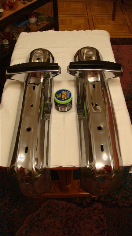

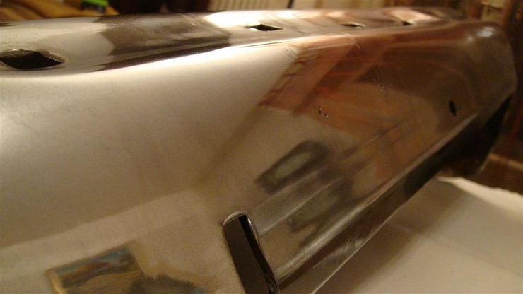

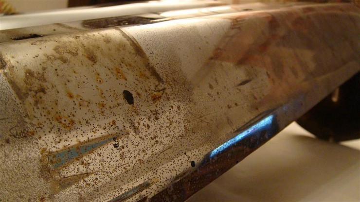

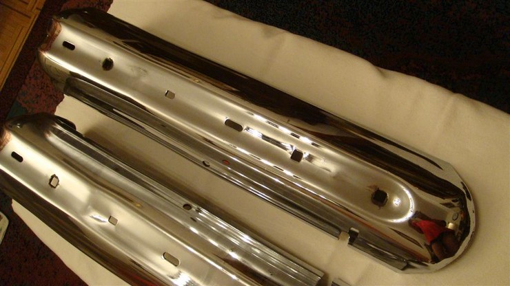

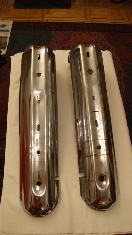

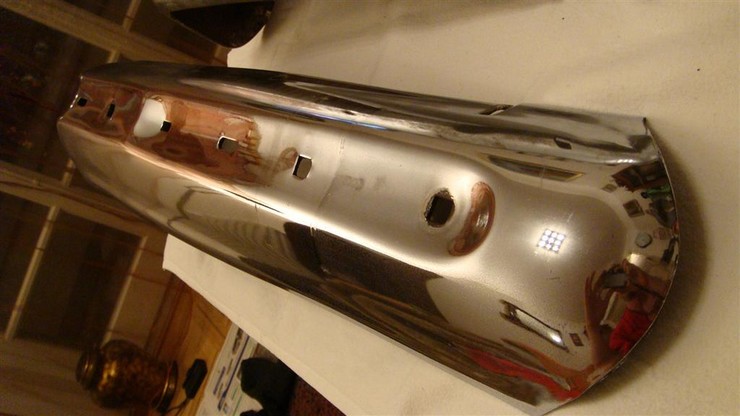

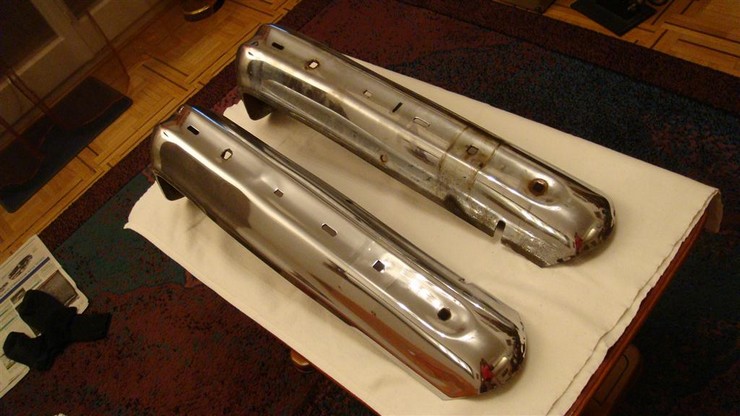

J'ai terminé le lustrage de la partie droite du pare-choc en trois parties...j'ai pas encore traité l'intérieur, j'étais vraiment crevé de ma séance mécanique de ce matin. :wub:
Devinez quelle partie sort de trois lustrages complets successifs...10aine de centimètres par 10aine de centimètres, tout ça après un bon coup de laine d'acier grain 00 pour virer les projections de vieille peinture, un coup de thinner pour dégraisser...et un dernier lustrage complet pour finaliser l'accroche de la pâte. :D

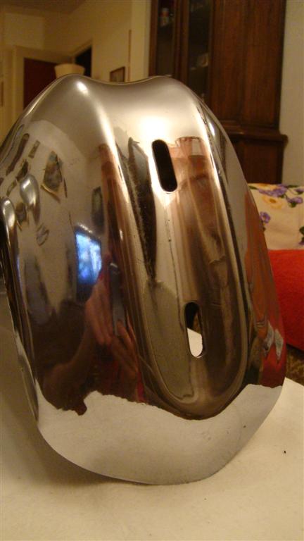

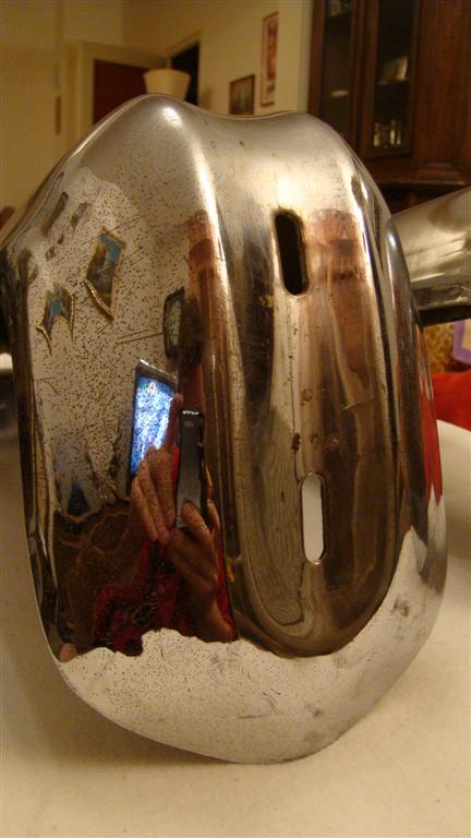

Avant:
Après: :sifflement:

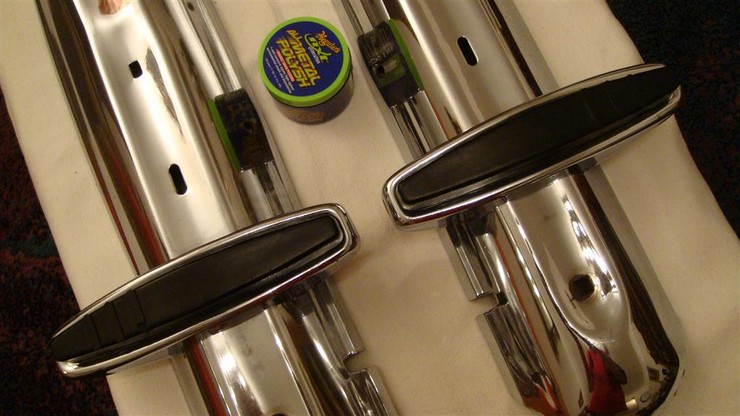

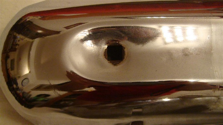

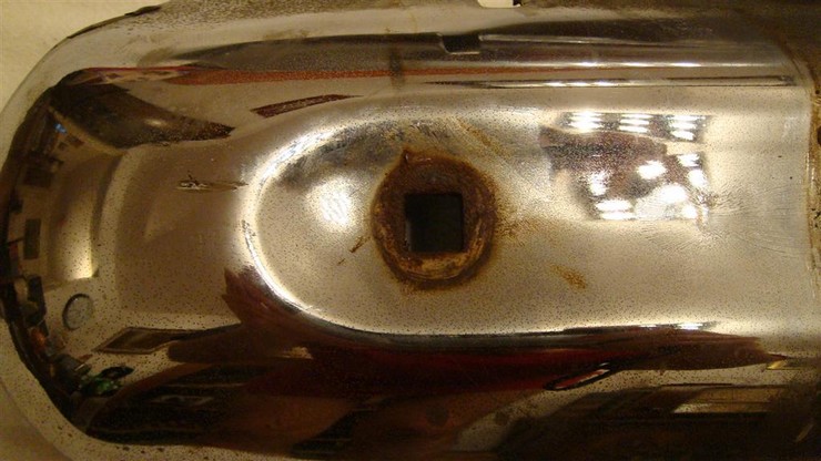

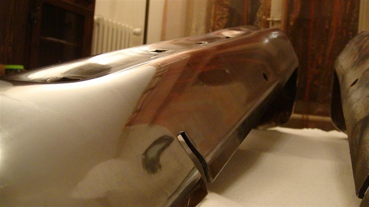

L'emplacement des bumper guards qui sont déjà restaurés...état avant:
Après:
Avant:
Après:
Avant:
Après:
Allez, un dernier...avant:
Pis après:
Alors voilà le truc quoi, ça briiiiiille! :blink:
Comme quoi, un chrome, même pas beau et piqué...avec les bons produits, ça se rattrape. ;)
Merci les potosses, trop cool toutes vos réponses! :megatop:
Le plus agréable c'est encore au toucher...superbe, c'est lisse au poil, l'eau ruissèle sur le chrome sans s'accrocher...alors que le côté qui est encore dans son jus est rugueux, piqué et dégueulasse. :D
Il faudra que je fasse les intérieurs, ça risque de ne pas être triste...la couche de blaxon est vraiment balaise, je pense que je vais pas mal en chier pour tout retirer avant de pouvoir peindre. ;)
A suivre...et ouiiiiiiiiiie, désolé pour vos chromes mais je refuse, j'en peux plus et ma seul hâte c'est d'en avoir terminé...quand je pense que je vais avoir encore une calandre complète et deux tours de phares à lustrer de la même manière après le pare-choc, ça me file de l'urticaire...ça fait deux mois que je ne fais que ça de lustrer-polir. -_-
Mais bon...une fois le tout installé, attention la rétine, ça va chier sec. :sifflement:

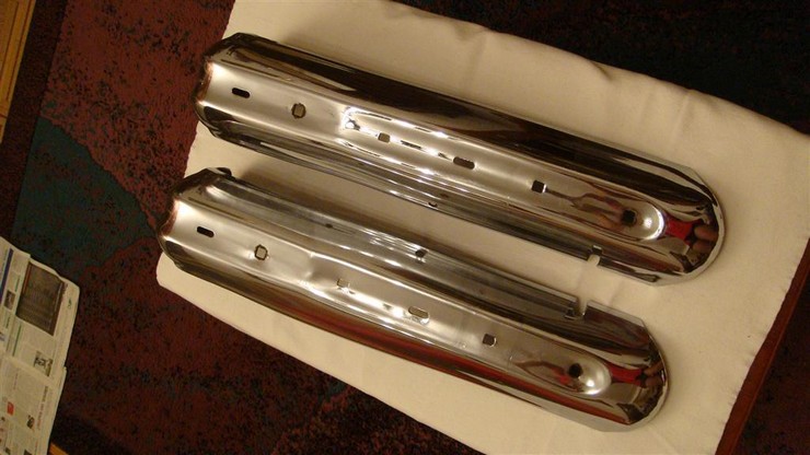

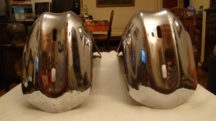

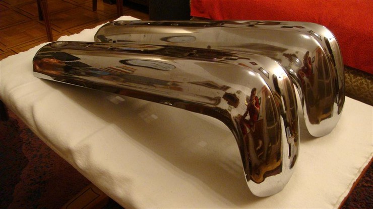

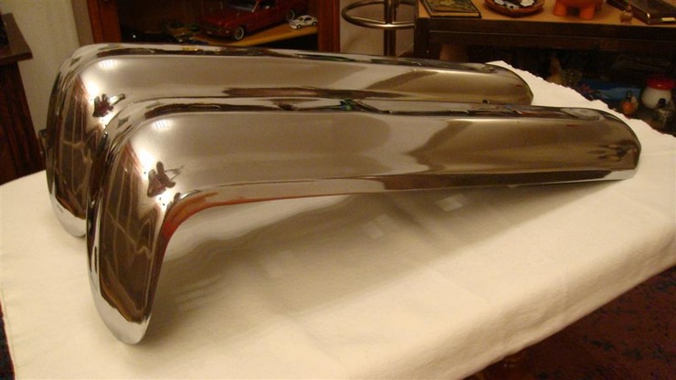

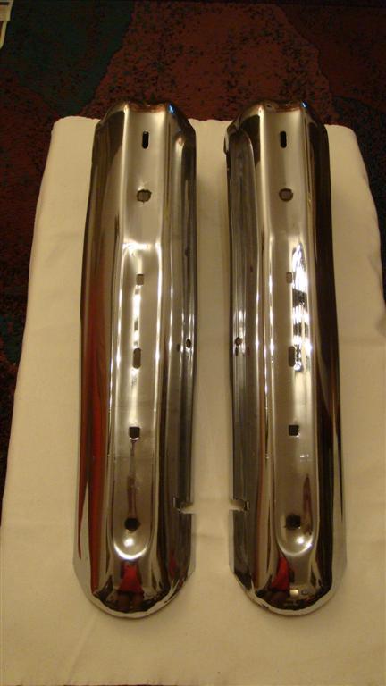

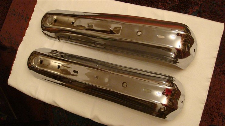

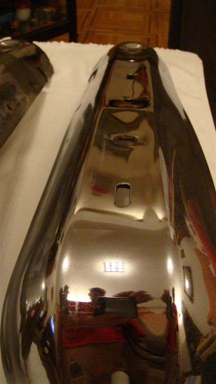

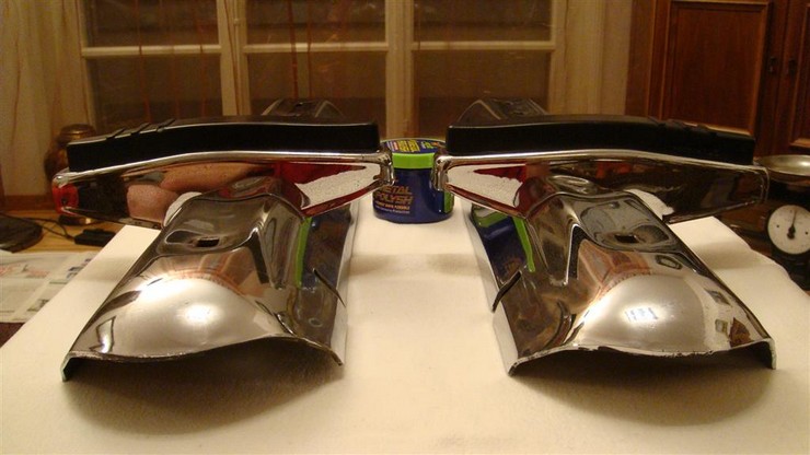

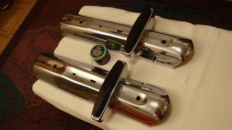

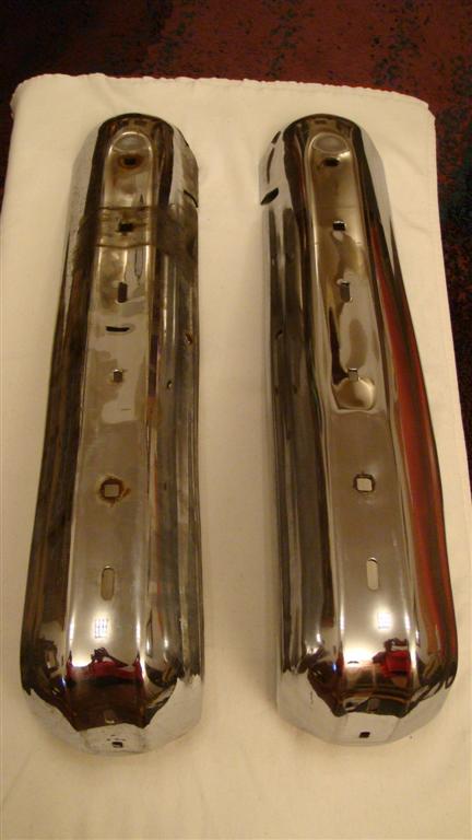

Reboosté par vos encouragements, j'ai passé deux heures à bosser sur l'autre côté et voilà le résultat...cette fois ça fait la paire!!! :D

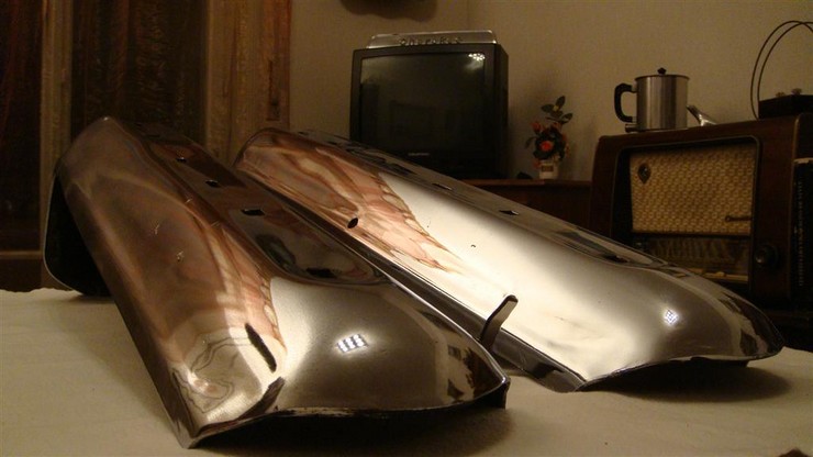

Le second côté, même procédure que le premier morceau, puis triple lustrage dans le détail: :D
Vous croyez avoir tout vu? Haaaaaannnhanhanhanhan... -_-
BOOOOOOOOOOOOM! :megatop:
On ose tenter le flash? Dangereux pour la rétine, mais difficile de résister... :D
Je la sens bien cette face avant, je la sens bien...ça va faire mal. ;)
WOW ! C'est méga boooooooooooooooo !!! :D
