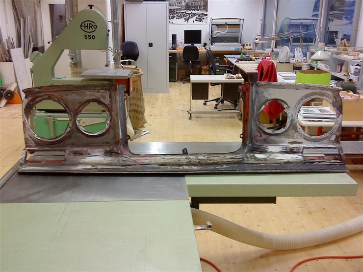

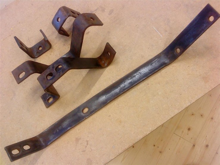

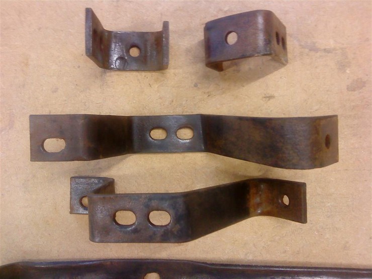

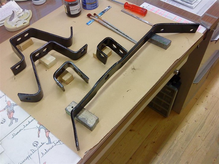

Décapage complet des fixations de la face avant:
Mise en peinture, Hammerite noir, trois couches sont prévues...et voilà la première:

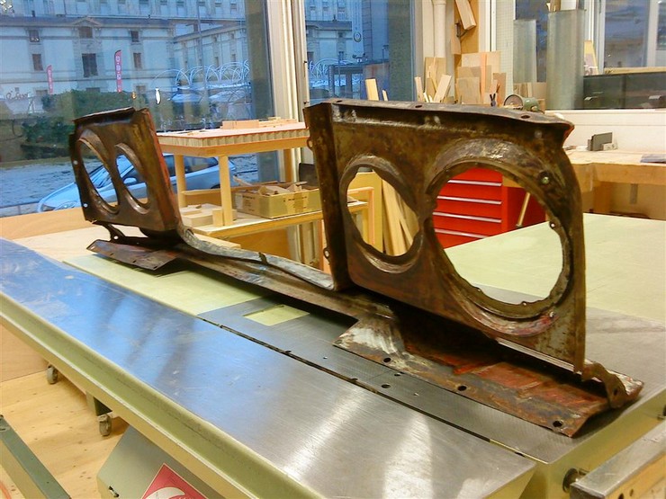

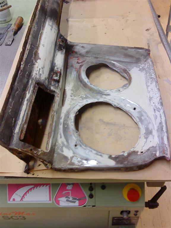

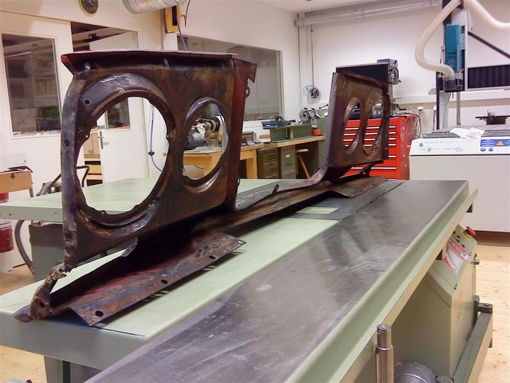

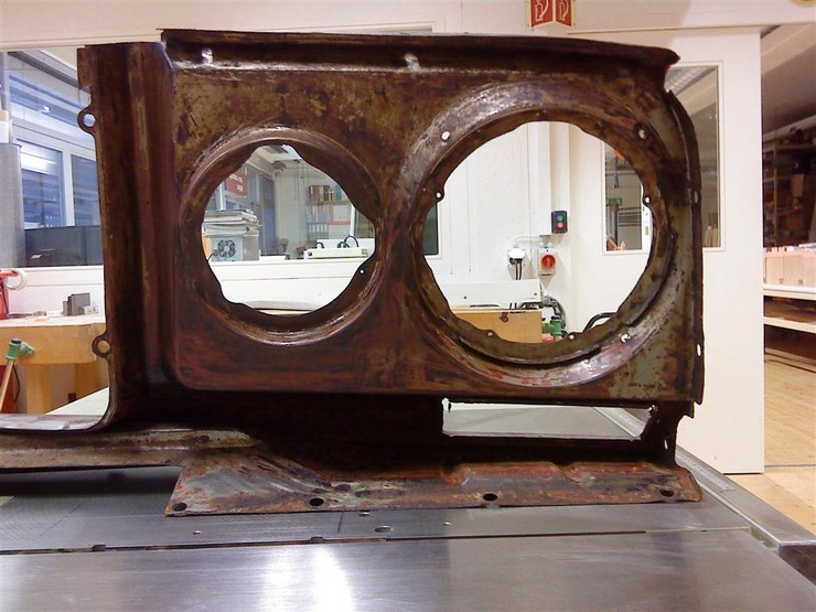

Et c'est maintenant au tour de la tôle frontale de passer sur le billard...ça décape dur: :)
Une fois cette épaisse couche de merde éliminée dans son intégralité, ce sera traitement au mastique de finition pour combler les quelques aspérités, ponçage au 1500, deux couches d'apprêt garnissant, un traitement corps creux pour la partie basse, re-ponçage intégral au 1500 à l'eau et mise en peinture à l'epoxy noir, application au pistolet et compresseur 500 litres, trois couches successives...devant, derrière, dessous, dedans. En clair? ça va chier.
Il me reste les intérieurs des trois parties du pare-choc à décaper et peindre, je vais commencer ce soir si j'arrive à ne pas m'endormir devant la télé...il restera la mise en apprêt de la partie centrale, deux couches, puis traitement epoxy comme pour la tôle frontale, je ferais tout en même temps. :megatop:
Les travaux vont se poursuivre toute la semaine, pour ma part je reprendrais la main au moment de faire les fintions, soit ce weekend...et la mise en peinture aura probablement lieu dimanche dans la journée. :blink:
Je vais être dans les temps, je vais être dans les temps!!! ;)

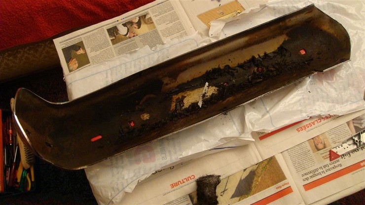

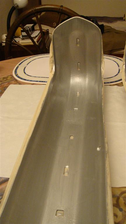

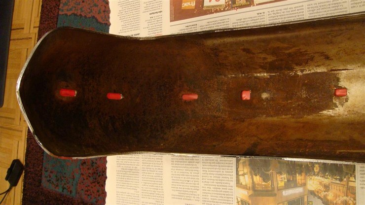

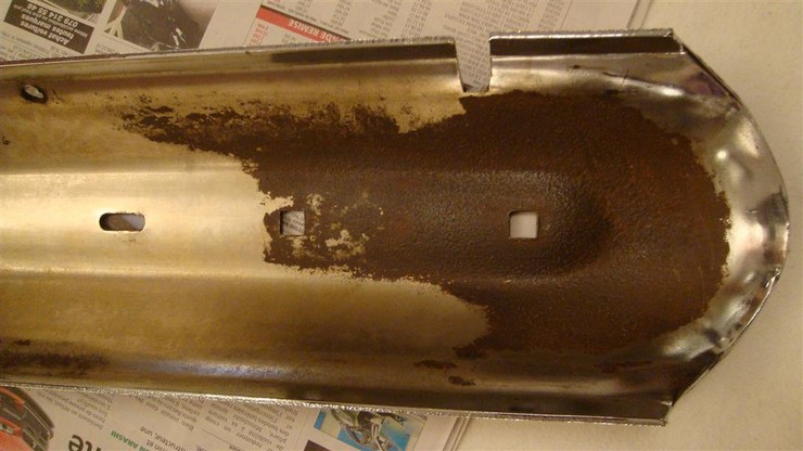

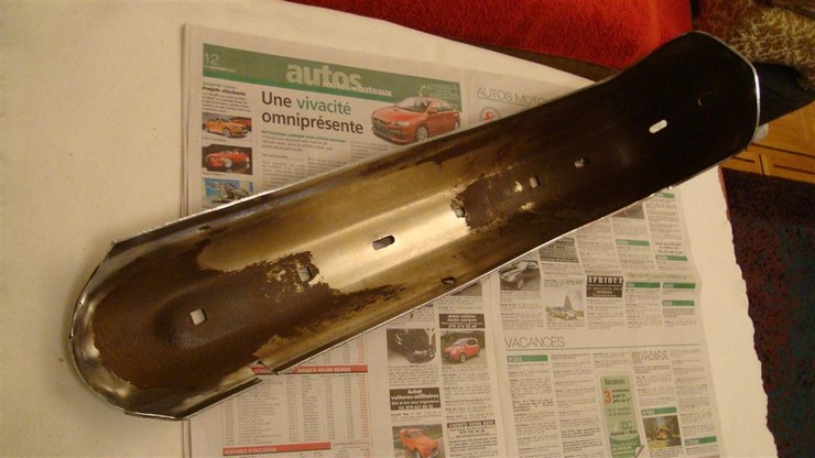

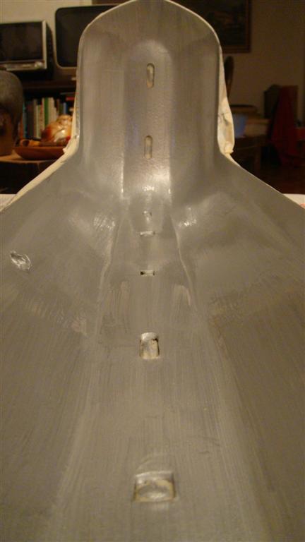

Alors, quelques news! Je me suis attaqué au décapage des intérieurs du pare-choc...sale affaire. ;)
Alors en fait le but de la soirée c'était de faire plein d'essais et de trouver la meilleure technique pour virer l'épaisse couche de vieux blaxon! :D

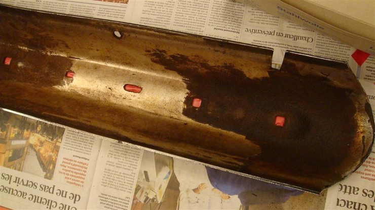

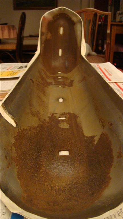

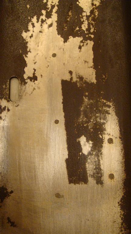

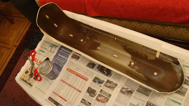

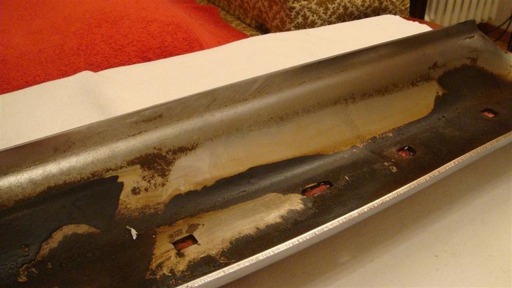

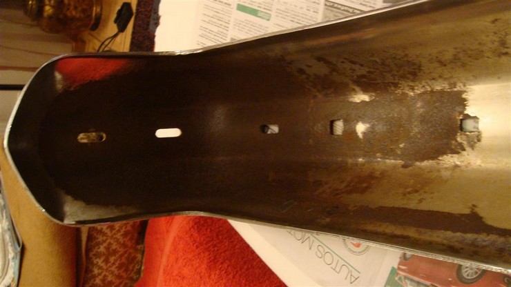

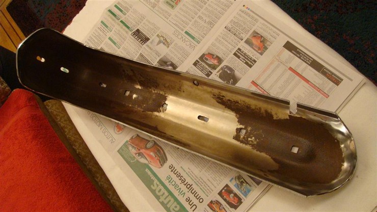

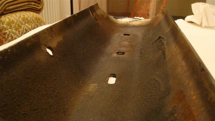

Voilà une moitié de pare-choc, telle que déposée, dans son jus: :blink:
En vrac: Rouille de surface, voile de peinture noire, blaxon en quantité industrielle et le tout est imbibé par un demi-litre de dégrippant par morceau de pare-choc...bref, c'est franchement dégueulasse. :mwarf:

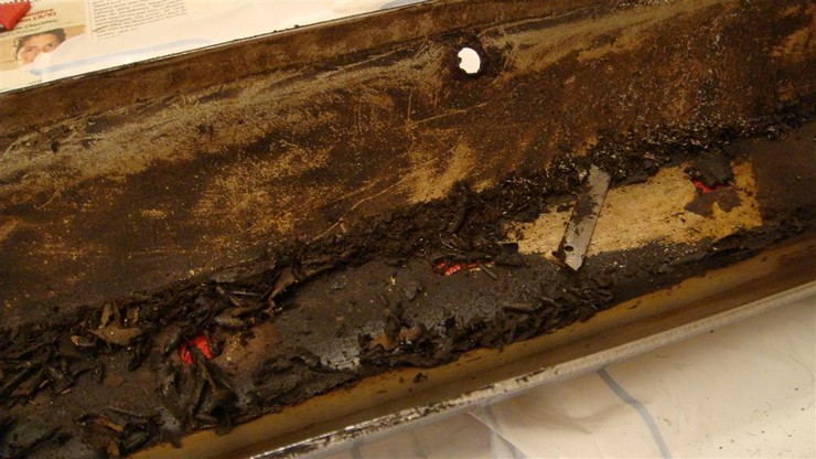

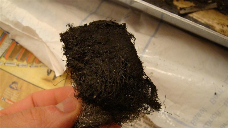

Alors premier essai: Laine d'acier grain n°3 grassement imbibée de thinner: Résultat super concluant, le blaxon retourne à l'état liquide et se décompose...ouais mais seulement après avoir frotté sur 10 centimètres, ben... ;)
La couche de merde est tellement épaisse qu'en 10 secondes la laine d'acier est complètement remplie, pleine de blaxon et j'ai les doigts complètement goudronnés...évidemment, tout se solidifie à nouveau une fois que le thinner s'est volatilisé. En un mot: Nul. :D
Donc bon...il n'y à qu'une seule possibilité de viable pour éviter d'user un demi-kilomètre de laine d'acier et trois litres de thinner: Racler l'excédent de blaxon. Seulement à la baraque, en outillage j'ai pas grand chose. Verdict:

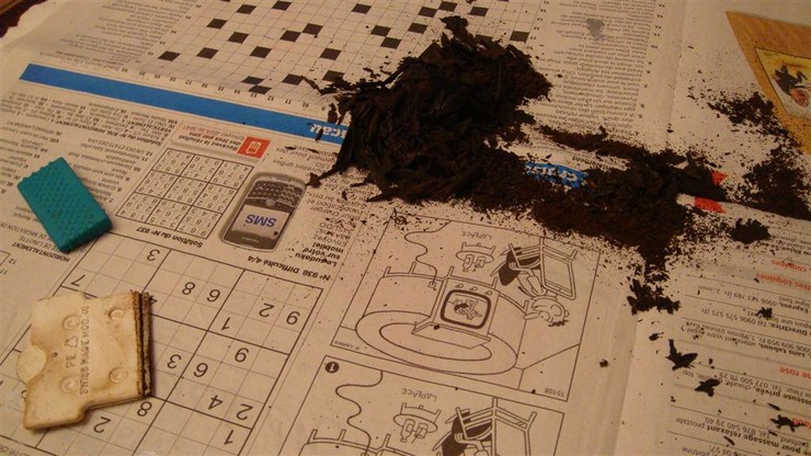

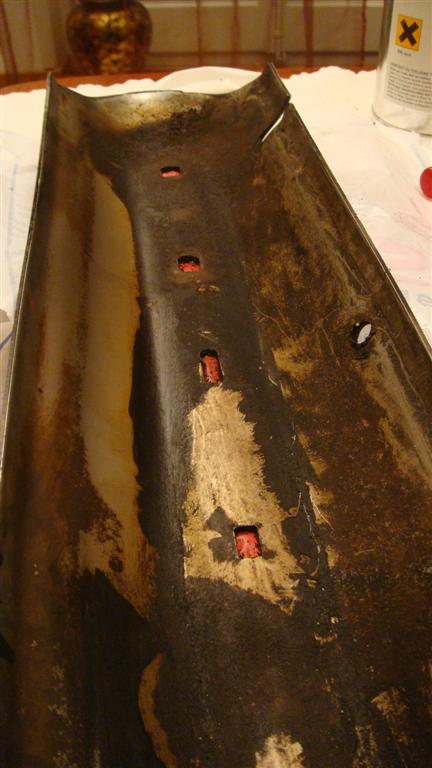

-Brosse métallique poils durs: Se plante dans le blaxon, avec l'échauffement le blaxon se transforme en une espèce de fondue géante, ça me fait des fils de deux mètres...pas concluant.
-Ciseau à bois: Le manche gêne pour suivre la courbure de la pièce...pas concluant.
-Lame de rasoir: Marche bien...après pas deux secondes je me la plante dans le pouce (véridique).

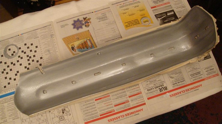

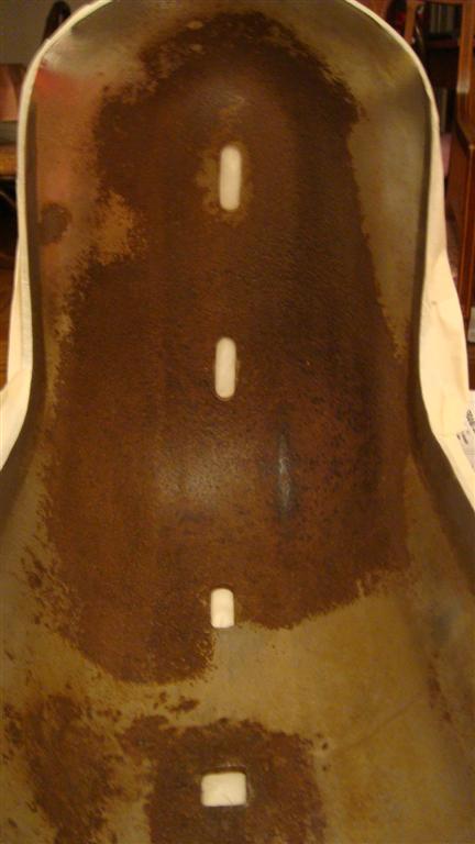

Donc bon: Dernier truc qui me passe sous la main: Mon cutter. Je le dépiaute, je choppe la lame et roules Marcel: :D
Un coup de brosse, histoire d'y voir plus clair: ;)
Pas mal du tout! Allez, je continue le test: Passage à la laine d'acier grain 00 pour virer les dernières traces de rouille se surface. Ensuite dégraissage au thinner, résultat: ;)

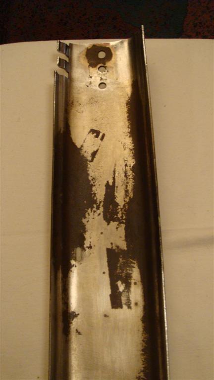

Nickel, c'est beau propre...lisse au toucher, prêt à peindre! :D
Seul bémol...avec seulement la lame du cutter, c'est un enfer pour les doigts. Donc demain je vais chez mon pote sérigraphiste chercher l'outil kivabien, une bonne lame avec un bon manche en ferraille bien lourd, comme j'en utilise au taff pour monter les stands sur les foires...et demain soir j'y vais sérieusement...je vais faire glisser ça comak et je vais vous sortir des rebibes de blaxon encore plus belles que celles d'une bonne tête de moine! :D:megatop:
Vivement demain soir!!! :) Taïaut! :D

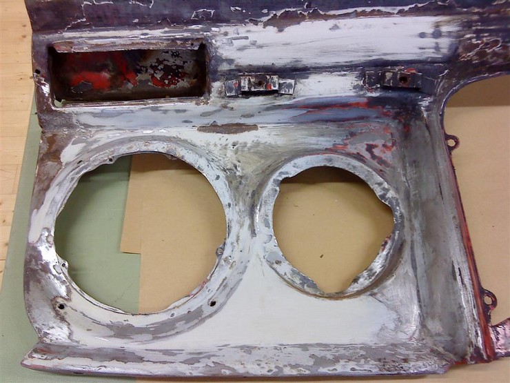

J'ai de nouveau des tonnes de photos à vous montrer...p'tain, ça avance du tonnerre, moi même je suis surpris. :D Forcément, avec mon père bosse en parallèle, à deux, ça va plus vite! ;)

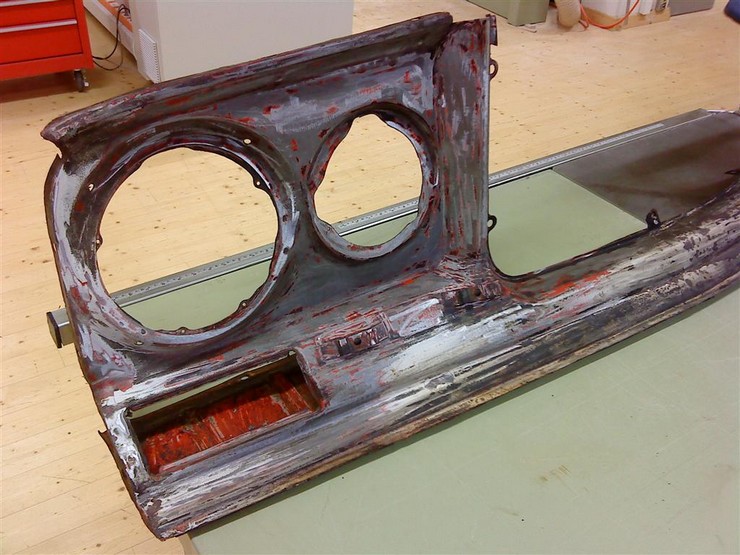

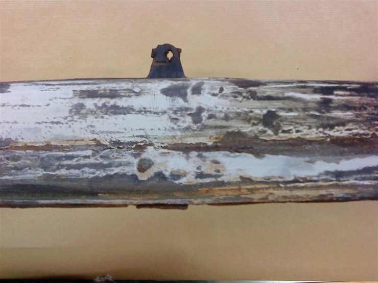

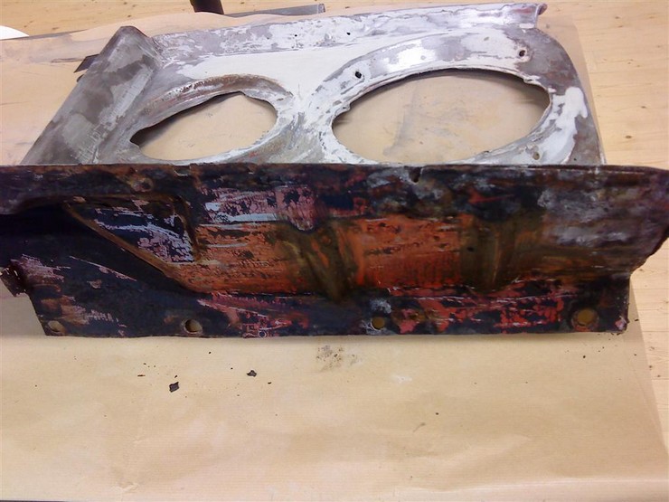

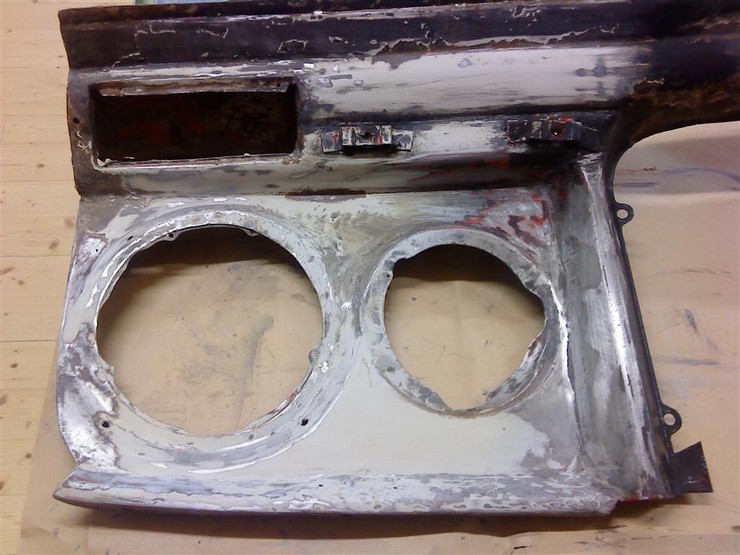

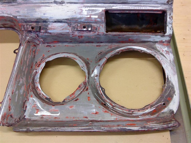

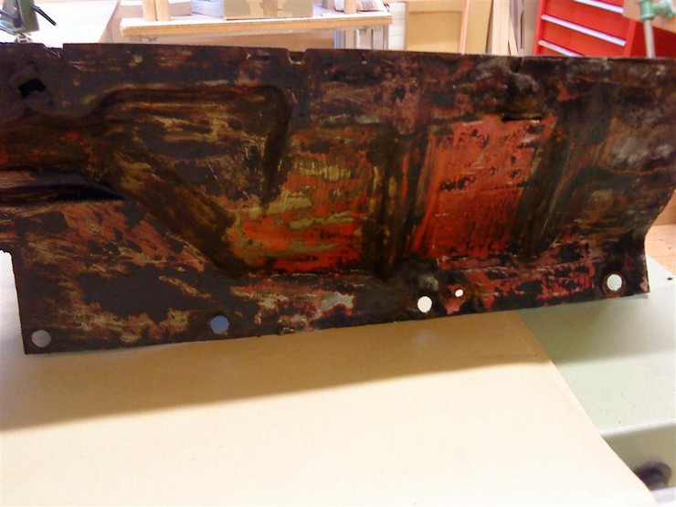

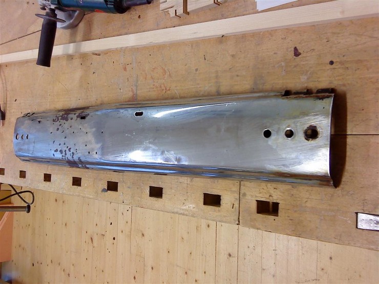

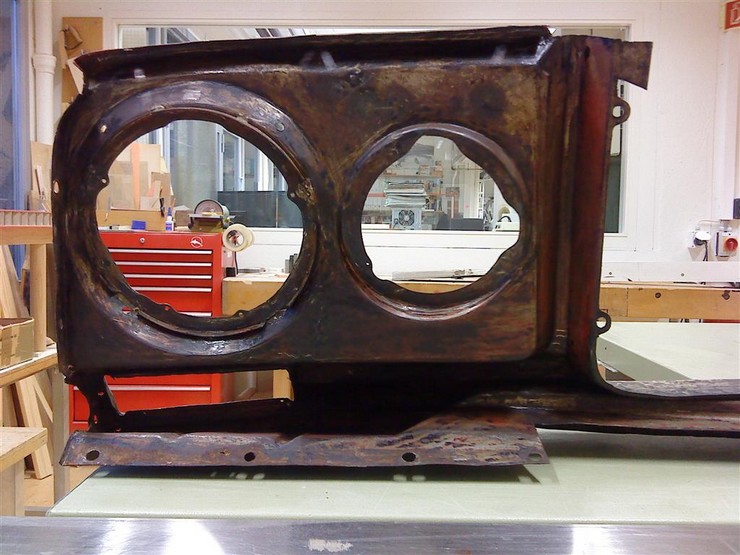

Mon père à consacré toute son après-midi à continuer de décaper la tôle frontale, c'est la partie supérieure de l'autre côté qui est à présent complètement décapée, le dessus de la pièce est lui aussi bien entamé et la partie centrale est en cours de décapage...c'est là que la couche de mastique est la plus importante, c'est énormément de travail et c'est surtout très physique, ceci dit pas question de bosser à la machine, rien ne vaut la main de l'homme. ;)

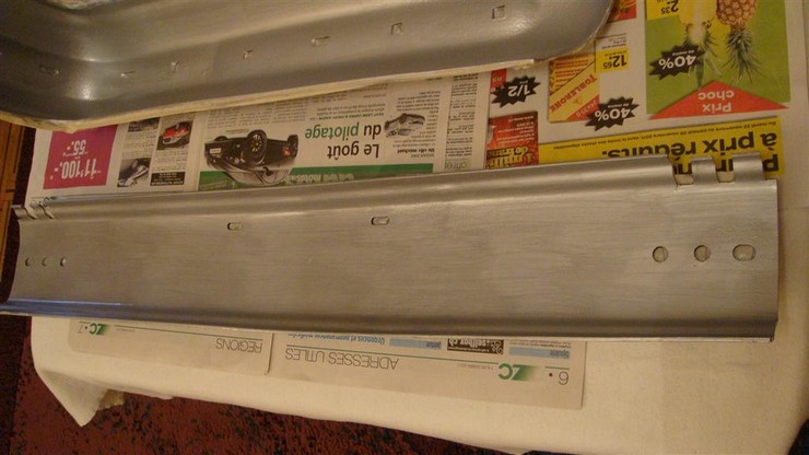

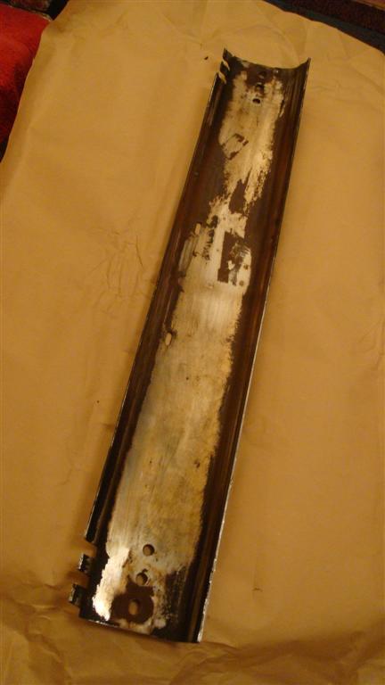

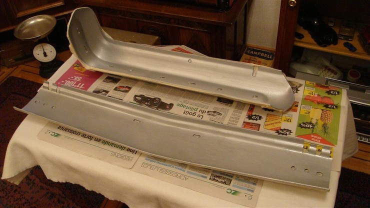

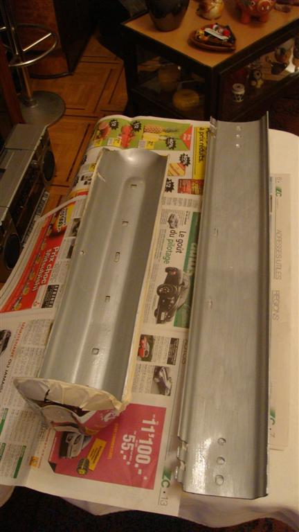

Sinon la partie centrale du pare-choc est totalement décapée et dérouillée et les fixations de la face avant ont reçu la deuxième couche de Hammerite noir brillant. :wub:
Résultats du jour:
Un ponçage plus minutieux sera réalisé après un deuxième décapage complet, histoire de virer les derniers dépôts de vieille peinture.
Sinon le dessous de la pièce est également en cours de décapage, petit à petit les couches de vieille peinture et de blaxon s'effacent pour laisser place à la tôle qui est en relativement bon état.
L'autre côté reste à décaper et à dérouiller entièrement: -_-

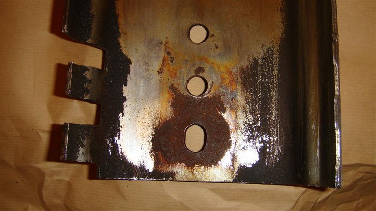

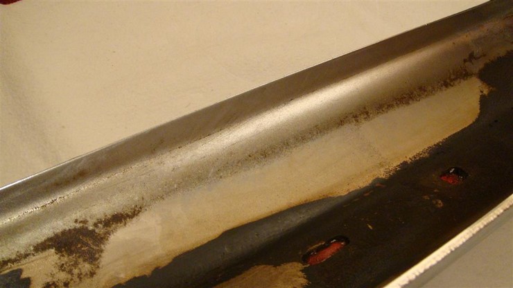

Partie centrale du pare-choc...il reste à boucher les trous au mastic alu, poncer entièrement la face extérieure, mise en apprêt à deux reprises avec ponçage au 1500 entre les couches, décapage de l'intérieur, dégraissage et mise en peinture au Hammerite argenté. ;)

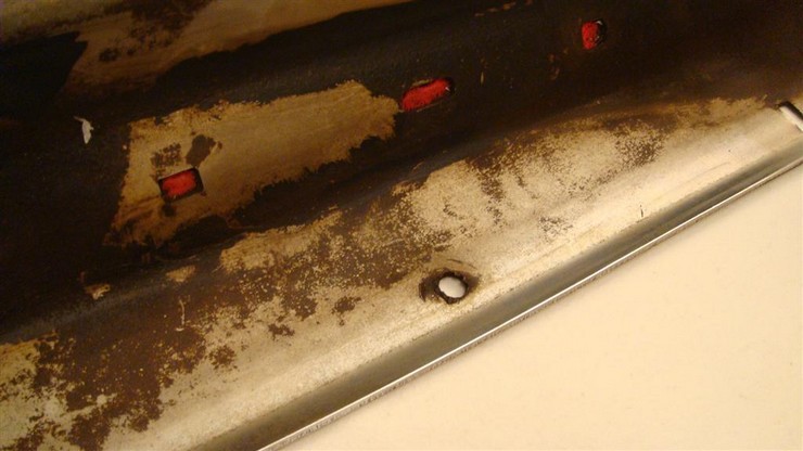

La rouille à bien marqué le chrome sous la peinture, on le voit clairement sur la droite de la photo...la faute à une mauvaise préparation de la surface: :fete:
Voilà...demain le travail continue sur l'ensemble des pièces, principalement la tôle frontale dont la partie haute va être totalement exempte de la merde qui la recouvrait. :)

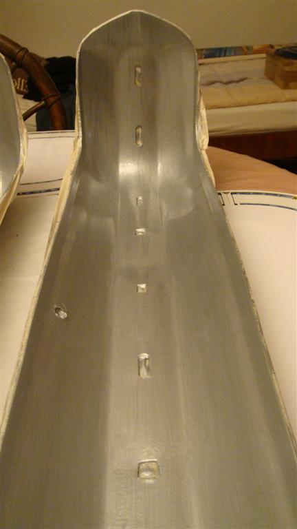

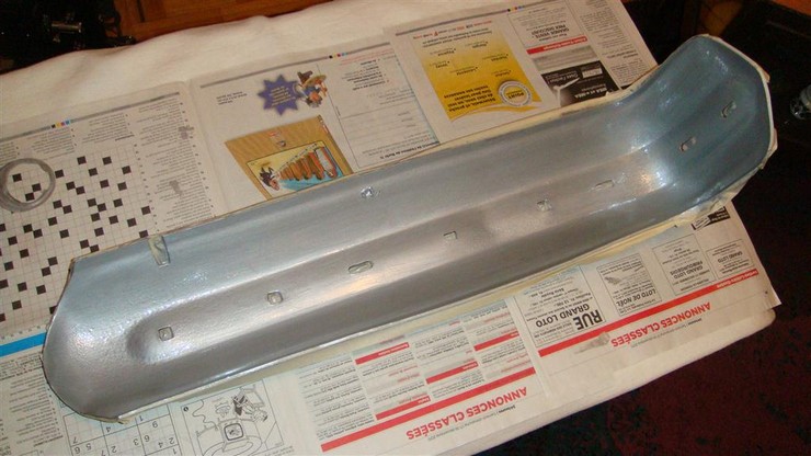

Sinon de mon côté j'ai bossé toute la soirée...et j'ai terminé la moitié gauche du pare-choc...non sans mal. ;)
J'ai finalement raclé le vieux blaxon avec un racloir pour les vignettes de pare-brise et également avec une lame de rasoir neuve...ensuite décapage de la rouille à la brosse métallique gros calibre et à la laine d'acier grain n°3...après une heure à bouffer de la rouille et 20 minutes supplémentaires pour arriver à tout dégraisser...il ne reste plus que les traces rougeâtres de la rouille de surface mais le métal est totalement prête à peindre! :D
Trop crevé pour attaquer l'autre côté du pare-choc et impatient de voir une ébauche du résultat final pour me donner le courage de continuer, j'ai tout de suite enchainé avec le masquage et la mise en peinture avec la première couche au Hammerite argenté! :D
Les traces du pinceau sont un peu visibles après seulement la première couche, c'est normal et ça va bien s'estomper en superposant les couches...surtout que l'accroche sur l'acier qui est bien plane et non corrodé est pas forcément facile...mais comme pour les butoirs, ça va le faire. :D
Demain j'attaque le décapage de l'intérieur de l'autre côté du pare-choc, le dégraissage et la mise en peinture de la seconde couche pour le côté droit et de la première couche pour le côté gauche. ;)
J'aurais une couche de décalage entre la mise en peinture des deux pièces, mais j'avais vraiment trop mal aux mains pour enchainer avec l'autre morceau ce soir...entre le thinner, les outils, la laine d'acier et le savon abrasif, putain, ça laisse quand même des traces. :D

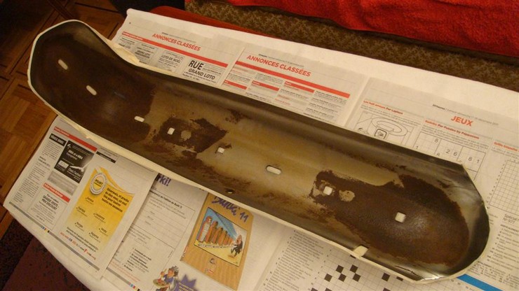

Bien remonté par une pénible journée de boulot, je me suis défoulé sur l'autre moitié du pare-choc...en à peine trois heures c'était décapé, dérouillé, dégraissé, repeint. :D

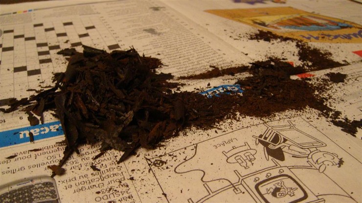

Première étape...je vous avait dit, les rebibes de blaxon:
Qui aime les copeaux de chocolat? Parce que je peux les emballer soigneusement dans un petit sachet et les affranchir...le seul inconvénient c'est qu'ils raclent un peu au fond de la gorge, ça passe mieux avec un coup de rouge qui tache. :D:P

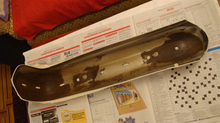

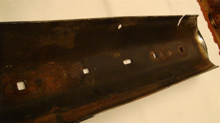

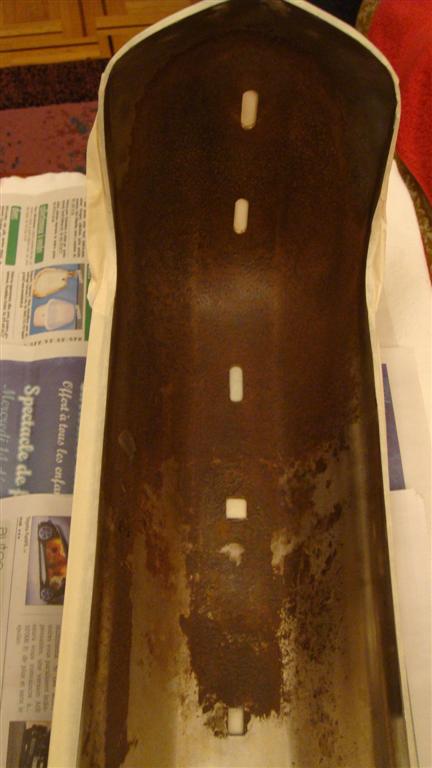

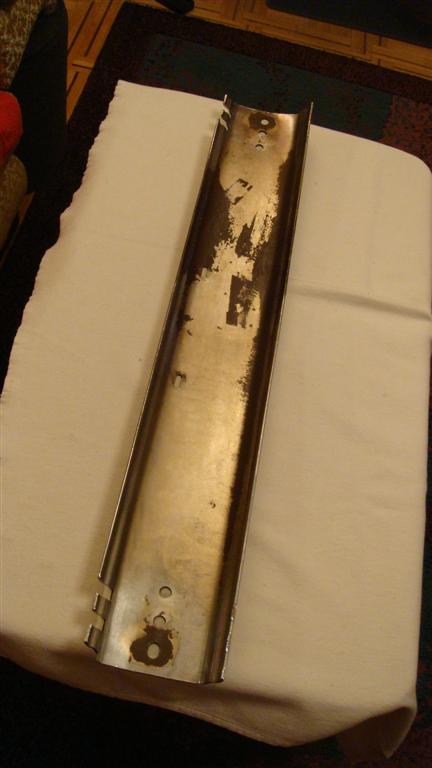

Bon, alors après le raclage du vieux blaxon et des restes de peinture, voilà le diagnostic: :megatop:
Alors on sort les gros albums de musique qui détendent et on y va...la rouille, tu vas prendre cher.
Matos nécessaire:
-Deux mains, une brosse métal bien abrasive, un paquet de laine d'acier gros grain...et trois kilos de détermination.
Une heure plus tard:
Il ne reste que le bon acier, le vrai, celui qui est beau gris et exempt de rouille. ;)

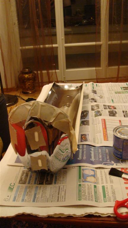

Dégraissage à mort, masquage: Opération barbouille.

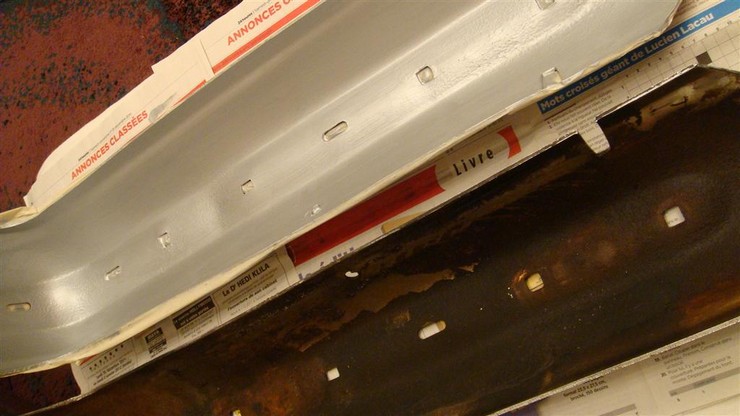

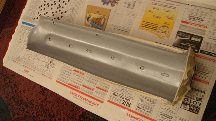

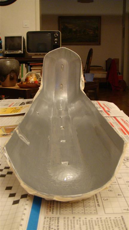

Première couche sur le côté gauche du pare-choc, seconde couche sur le morceau de droite: :)

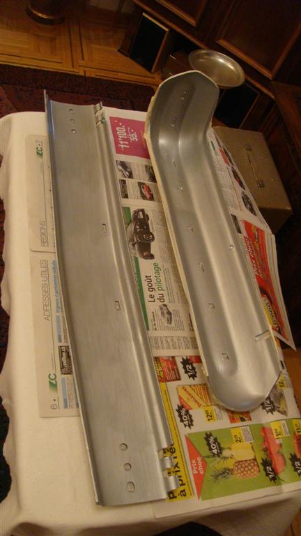

Suite et fin ce soir! Dernière couche de peinture avant lustrage définitif des extérieurs, dépose du masquage et finitions. :megatop:

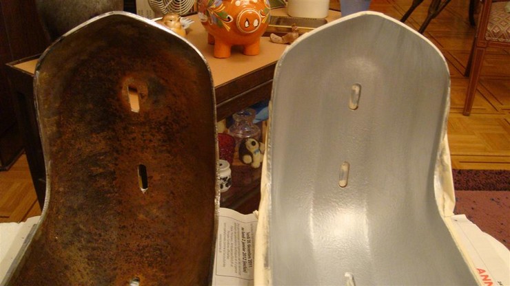

Prêt à dégraisser, prêt à poncer. Dessous décapés intégralement, dérouillés à la rotative. Soudures meulées, mastique tiré, intérieurs décapés une première fois...ça sent la fin.
En ce qui me concerne, je ne relâche pas l'effort. 18h00-21h00: Deuxième couche sur la partie gauche du pare-choc, décapage intégral intérieur-extérieur de la partie centrale du pare-choc que mon père à rapatriée à la maison, ponçage de l'extérieur pour l'accroche de l'apprêt garnissant, dérouillage à fond de l'intérieur, mastique alu tiré pour boucher les trous des anciens supports de plaques, séchage, dégraissage des deux faces, masquage et peinture. :D
En photos:
Avant:
Pendant:
Après:
