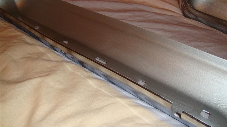

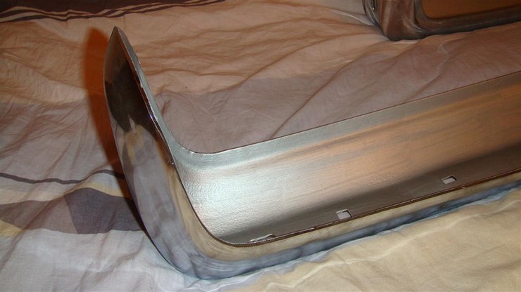

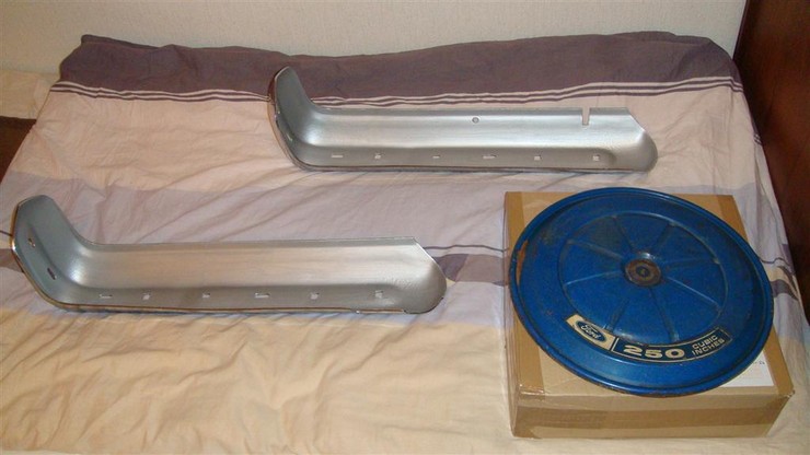

Comet72 Posté(e) le 31 décembre 2011 Auteur Signaler Posté(e) le 31 décembre 2011 Häy! Ayest, j'ai démasqué les deux extrémités du pare-choc!!! Les finitions sont faites, il ne me reste qu'à lustrer une dernière fois les chromes, j'ai mis mes grosses pattes dessus et il y à des traces de doigts. Chrome-gris métallisé, le mélange de qualité, grosse saveur! Allez encore... Sinon en cabine de séchage...enfin...sur mon canapé quoi, il me reste la partie centrale qui à reçu la deuxième couche aux alentours de 14 heures...ma fois, le démasquage ce sera pour 2012. Ultra content du résultat, j'aurais pas sorti toute cette sueur pour rien. Sur ce bon réveillon à tous! :ivrogne: Citer

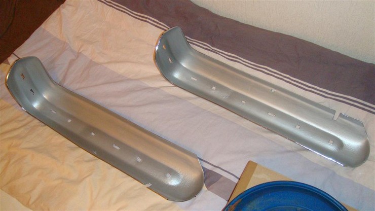

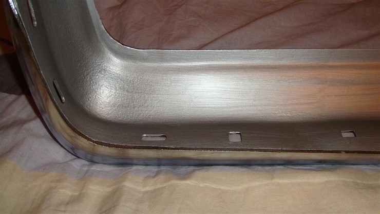

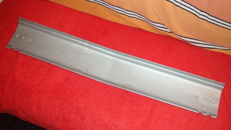

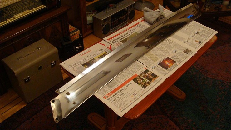

Comet72 Posté(e) le 8 janvier 2012 Auteur Signaler Posté(e) le 8 janvier 2012 Hey yo. Over-booké par un planning professionnel blindé et emmerdé pour faire les gros travaux suite à quelques problèmes de dos, je profite de mes deux ou trois heures (ouvrables pour les commerces) de rab' sur la semaine pour m'occuper des petits travaux. J'ai acheté toute la boulonnerie nécessaire pour le réassemblage du pare-choc, tout en acier inox neuf forte contrainte, boulons auto-serrants, la totale...je suis équipé. J'ai apporté hier après-midi l'équerre de fixation du pare-choc au châssis, c'est le pote d'un pote ferblantier qui va me recréer la pièce, au maximum identique à l'origine...à priori on va recréer uniquement le côté cassé et manquant, celle qui est d'origine et encore entière retrouvera sa fonction...j'évite de dilapider trop de thunes ces temps vu que j'en ai un peu marre d'allonger sans arrêt pour ces bagnoles. Les demi pare-chocs sont lustrés, j'ai retouché encore une fois les petits recoins au Hammerite argenté histoire d'en finir avec la corrosion. Prochaine étape: Mise en apprêt et peinture de la partie centrale du pare-choc, je ferais ça vers la fin du mois, j'aurais de toute façon pas le temps avant...et si je veux un résultat optimum, pas le choix, il faudra que ça se fasse en cabine. La tôle frontale n’a pas subi de nouveaux travaux, stand by pour le moment. Voilà... Citer

Comet72 Posté(e) le 9 janvier 2012 Auteur Signaler Posté(e) le 9 janvier 2012 Merci amigo....effectivement, on fait aller. J'ai masqué la pièce centrale du pare-choc cette après-midi, c'est prêt pour la mis en apprêt qui n'interviendra que...dimanche au plus tôt. Citer

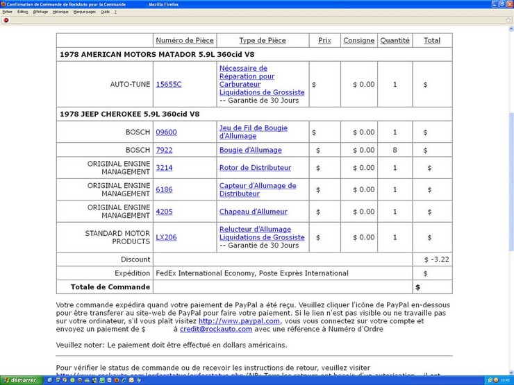

Comet72 Posté(e) le 10 janvier 2012 Auteur Signaler Posté(e) le 10 janvier 2012 Problème dans la commande: Plus de câbles Bosch disponibles...fait chier. Du coup j'ai pris du "Prestolite"...aucune idée de ce que ça vaut en qualité, on verra. J'aurais pas mes pièces pour samedi, donc pas de travaux ce weekend...je vais pouvoir me pencher sérieusement sur la Cougar qui est en panne depuis mardi passé. Citer

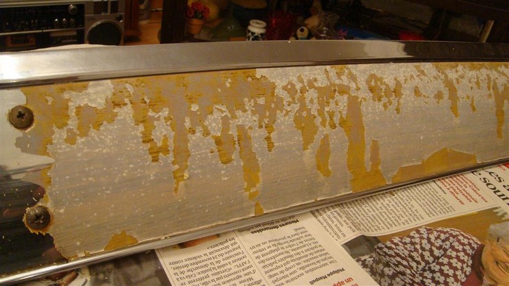

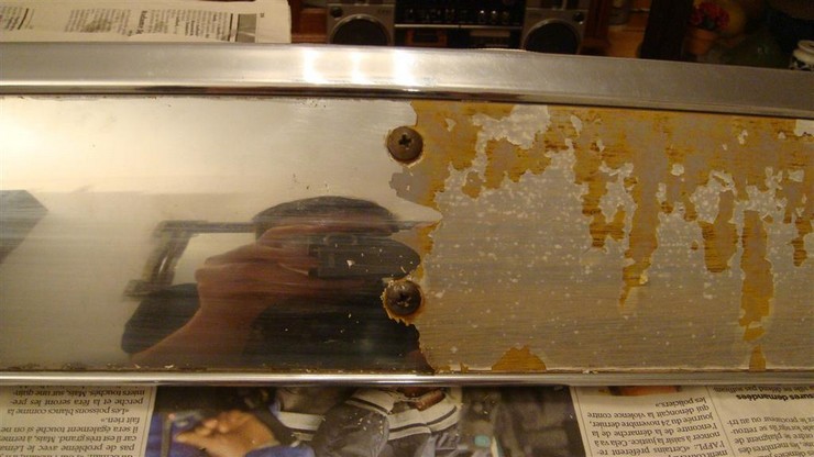

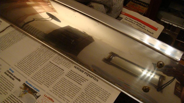

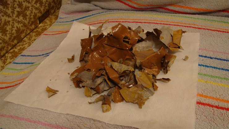

Comet72 Posté(e) le 12 janvier 2012 Auteur Signaler Posté(e) le 12 janvier 2012 tu vires le chrome ?? Non, c'est le contraire. Je le révèle de sous l'adhésif woodie d'origine qui le recouvrait. Le problème est que le chrome est poncé d'usine à la toile Émeri pour l'accroche de l'adhésif...donc il brille, mais il est bien rayé...et une fois en hauteur fixé sur le toit à contre-jour, j'imagine même pas le désastre...donc ce sera double couche d'apprêt et triple couche de peinture epoxy noir brillant. Sa fais plaisir de voir qu'après tes misère de bagnoles, tu retrouves la joie simple de mécaniquer les mains dans le camboui !En tout cas, bien impressionnant le jeep ! c'est une grosse bestiole ! Malheureusement je ne suis pas encore complètement dehors des emmerdes de bagnoles (enfin...même des emmerdes tout court, mais c'est un autre sujet), mais effectivement je puise dans mes réserves de motivation pour continuer à avancer, ça me permet de penser à autre chose. Merci, c'est vrai que c'est un beau bébé ce Cherokee...je vous raconte pas dans le garage, avec la Tatra et le Cherokee l'une devant l'autre, ça fait une belle longueur. Bon ben j'ai fini de virer ce vieil adhésif faux-bois de merde, la colle avait quasiment fossilisé, j'ai du tout faire au foehn et au racloir en polyuréthane pour ne pas rayer...merci bien le calvaire, après plus d'un mètre de surface j'ai les doigts en feu. Voilà ce qu'il reste du woodie: Le trophée: Le chrome parait bien en photos mais en fait il est rayé d'usine pour l'accroche de l'adhésif (et ça tient, punaise, les salauds...) donc pas moyen de laisser ça comme ça. Je comptais refaire l'aspect woodie avec des feuilles de placage que j'ai à la maison et qui sont faites exprès pour cette utilisation, seulement les vis apparentes des pattes de fixation en aluminium sont complètement soudées (forcément, des vis en inox dans des supports en aluminium...ces connards d'ingénieurs Amerlos auront décidément jamais rien compris à l'altération de l'alu...je crois bien que j'ai eu le coup une fois sur toutes mes caisses, sauf chez FoMoCo). Donc je laisse tomber l'idée de restaurer le woodie, je vais masquer en détail la pièce, gicler deux couches d'apprêt, poncer au 1500 à l'eau et gicler trois couches d'epoxy noir laqué, c'est comme je voulais faire depuis le début...ça mettra en valeur le cerclage en chrome, les moulures chromées d'entourage de pare-brise arrière et ça fera un joli contraste avec le toit rouge pétant...je suis sûr que ce sera réussi. Je m'y mets dès ce samedi. A part ça, je m'imaginais un peu ce Cherokee à sa sortie d'usine en 1978...toutes options (sauf le 400ci), pack sport, luxury trim package, rouge-noir bicolore avec le woodie sur les flancs et le rappel sur la casquette de coffre, intérieur Levi's flambant neuf...putain...merci la trique, il devait être à tomber à la renverse ce bahut. Enfin bon...depuis ce temps-là les proprios merdiques ont fait leur œuvre et à moi maintenant de faire le maximum pour lui faire retrouver son éclat d'antan. Citer
Lolo Posté(e) le 13 janvier 2012 Signaler Posté(e) le 13 janvier 2012 Sacré taf !! t'es vraiment patient !! ceci dit je ne suis pas sur que l'apprêt tiendra sur le chrome....prévois un plan B (enfin c'est mon avis hein ?! ), genre polissage pour donner un effet brossé contrastant avec le cerclage chromé Citer
