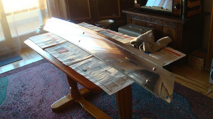

Comet72 Posté(e) le 13 janvier 2012 Auteur Signaler Posté(e) le 13 janvier 2012 Merci amigo! Ben en fait après l'épreuve du test au soleil, il s'avère que full chrome l’aspect est plutôt méchant...et ceci alors que je n'ai pas encore attaqué ni le nettoyage, ni le lustrage... ...donc dans un premier temps je vais laisser la casquette entièrement chromée...comme ça rien d'irréversible, et si je veux rattaquer une peinture ou un nouveau woodie un jour, je pourrais le faire avec une surface déjà prête à l'emploi. Bon, le soucis du jour c'est que j'ai aperçu que les restes de colle que j'ai dans les bords ne sont pas d'origine, visiblement c'est de la cyanoacrylate rajoutée par l'ancien proprio, j'imagine que l’adhésif avait commencé à lever avec l'âge et à force de bouffer du soleil...donc ça ne part ni au produit spécial, ni au thinner et encore moins avec le racloir en polyuréthane...en gros, je peux rien faire...et pas question d'attaquer ça à la lame de rasoir ou avec un objet métallique, je vais tout rayer en profondeur. Donc j'attends...demain j'irais chercher le décapant en spray au boulot et je pense faire ça dimanche matin, et lustrage intégral le soir...j'y arriverais pas demain, j'ai déjà les travaux à faire sur la Cougar. Citer

Comet72 Posté(e) le 14 janvier 2012 Auteur Signaler Posté(e) le 14 janvier 2012 de rien ! un peu de allez didier !! !! et ça repart !! tu as réussi a lui parler ?? Ah ouais, avec ça comme carburant on peut déplâââââââcer les môôôôntagnes! Sinon ouaip, j'ai pu discutailler et quasiment arranger le rapatriement de mon lot de pièces qui dort depuis 2 ans chez l'ami JJ! LeBaron et Capri, fin février: Done. Sinon niveau Chero-quille: Mauvaise surprise...j'ai attaqué la casquette de toit au mélange laine d'acier 00 - décapant -soude caustique...ben euh...le chrome à pas kiffé du tout. 'Fait chier...je suis vraiment pas bon quand je commence à jouer au petit chimiste. Donc bon...retour au plan de base: Je vais terminer de virer les restes de colle à la laine d'acier, masquer, rayer le chrome de la partie centrale au papier de verre 400 et demain: Apprêt, ponçage, pintoure epoxy noire laquée. Citer

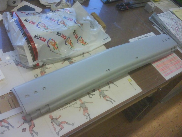

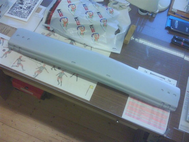

Comet72 Posté(e) le 15 janvier 2012 Auteur Signaler Posté(e) le 15 janvier 2012 Yaw yaw. Bon, nouvelle avancée, modérée, énorme bouffe dominicale oblige (je suis à quatre pattes). -La casquette de toit est poncée complètement au 600, j'ai viré les dernières traces de colle à la lame de rasoir, tout dégraissé, masqué et elle à déjà reçu la première couche d'apprêt...pour l'instant c'est super propre et l'accroche est tip top. En fait je me suis retrouvé en rupture d'apprêt en bombe (pas envie de faire au pinceau, trop de ponçage), donc j'ai dû arrêter...demain j'irais en racheter en grosses quantité. Reprise des travaux bientôt. Je vais m'occuper de lustrer les extrémités chromées de la casquette de toit dans le courant de la semaine. Citer
