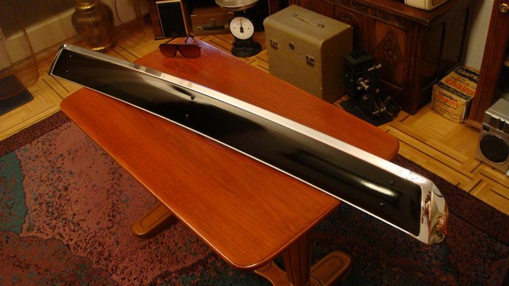

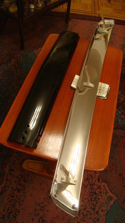

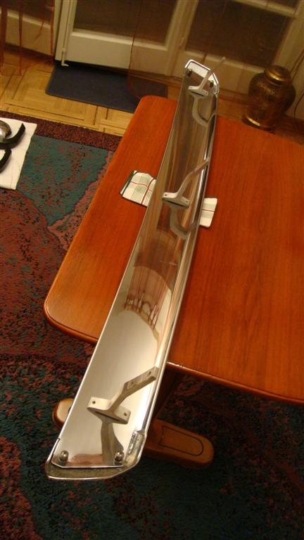

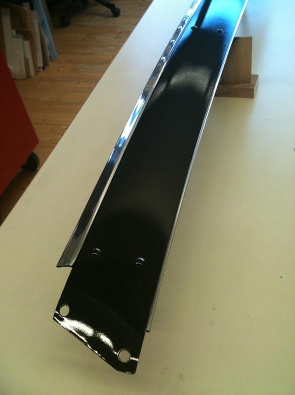

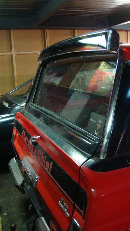

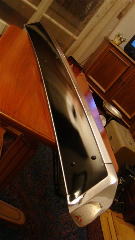

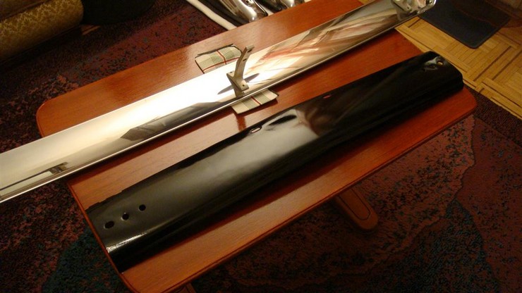

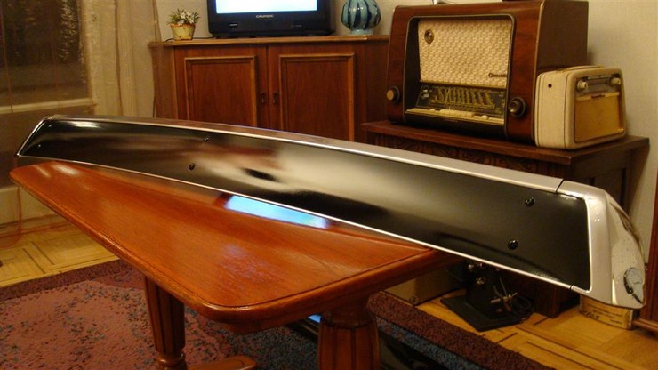

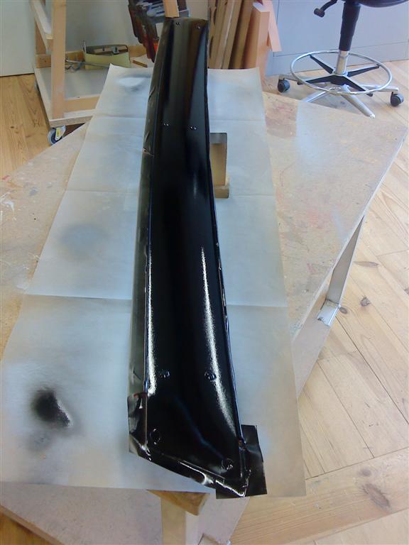

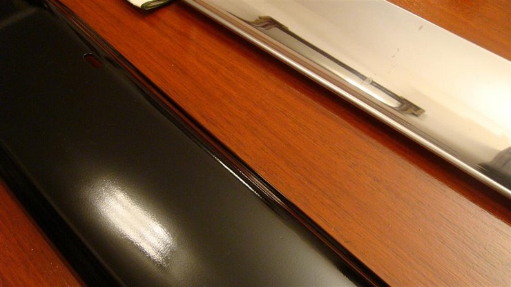

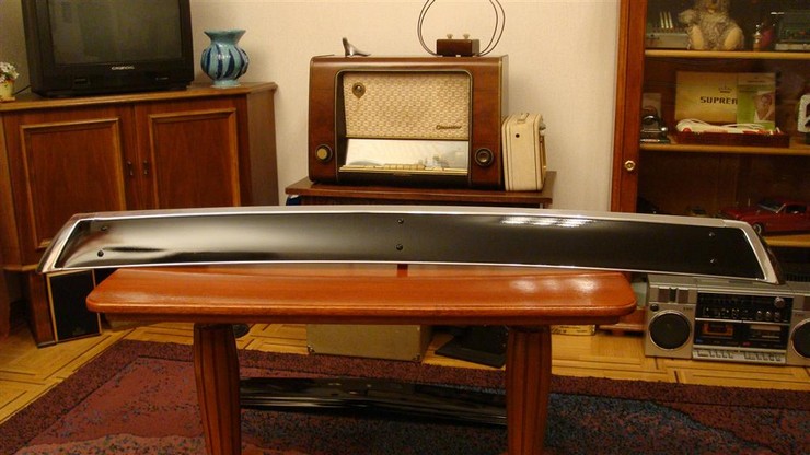

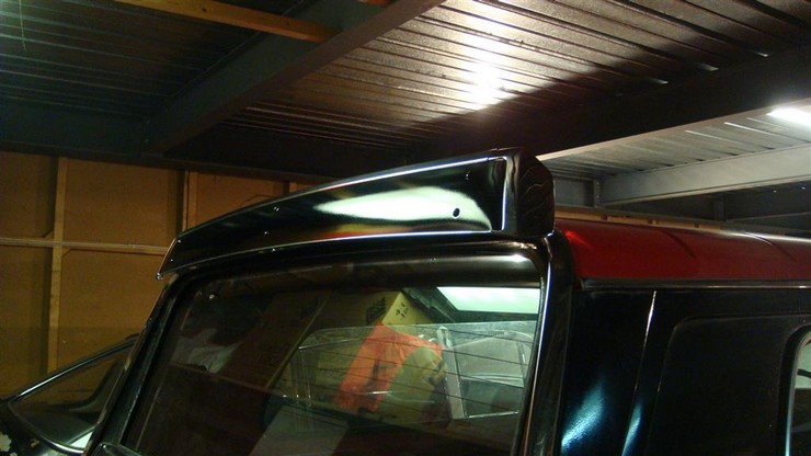

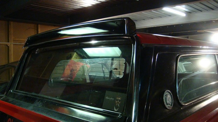

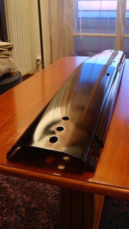

La casquette de toit est sortie de peinture hier après-midi, double couche d'apprêt puis ponçage et trois couches de noir brillant...ça claque mieux que le vieux bois cramé et dégueulasse... :sifflement:

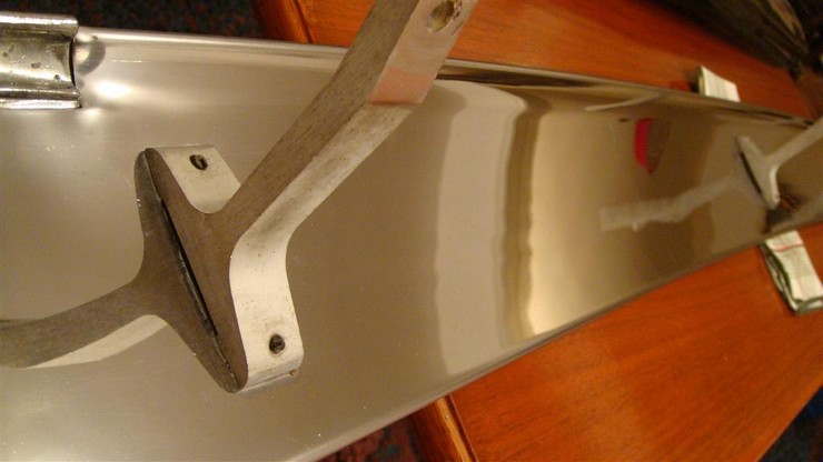

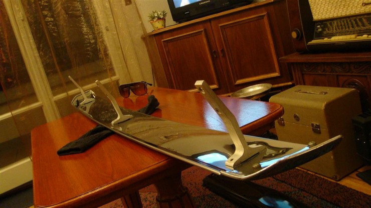

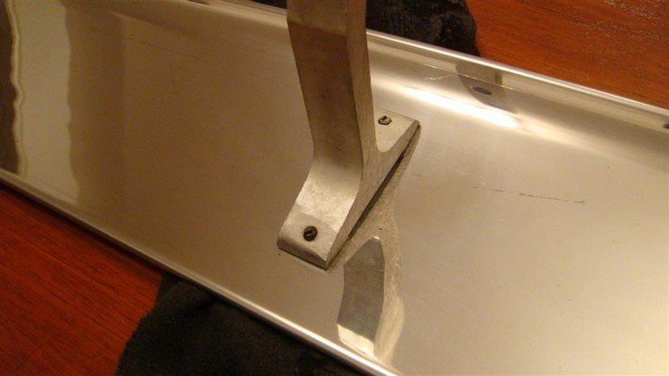

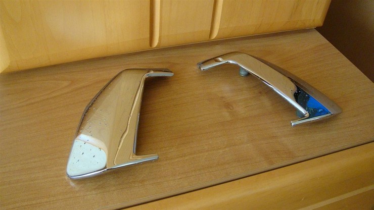

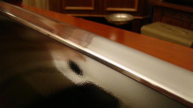

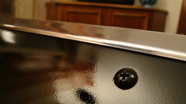

Les extrémités chromées sont polies et lustrées il y à une semaine déjà, c'est prêt pour le remontage.
Reste à faire le lustrage complet de l'extérieur et le nettoyage des pattes de fixation en aluminium pour pouvoir attaquer le réassemblage et la repose. :)

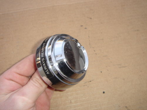

Sinon j'ai enfin déniché en fin de semaine la seule pièce de la face arrière pour laquelle je ne pouvais plus rien faire au niveau restauration, le tailgate lock cover:
Celui d'origine est rayé, piqué, grippé...couvercle cassé et absent, ressort cassé...bref, la benne et rien d'autre. Le remplaçant est en cours d'arrivage! :wub:

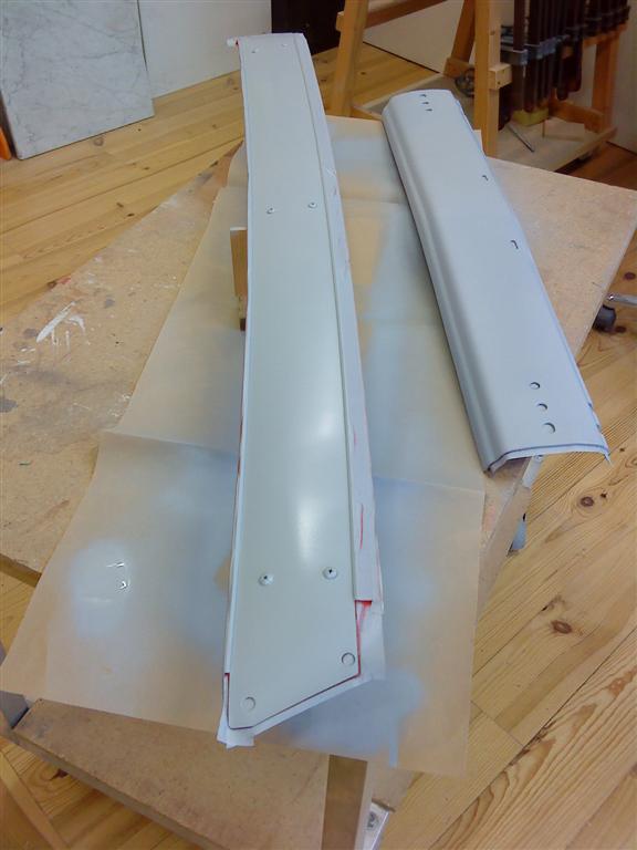

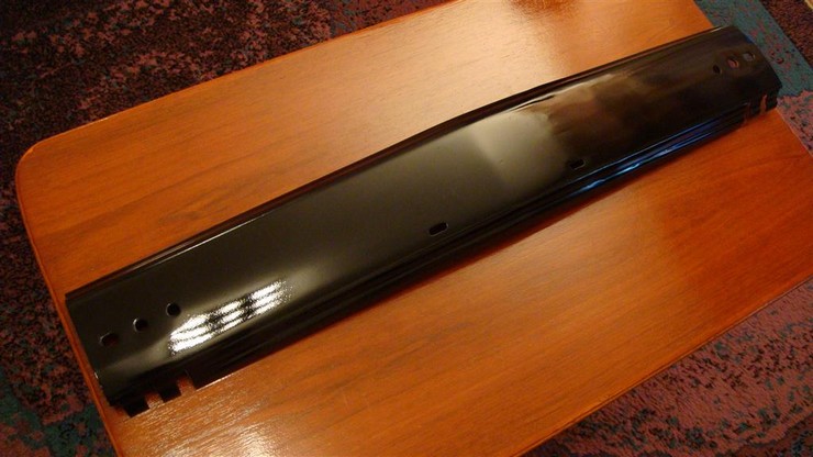

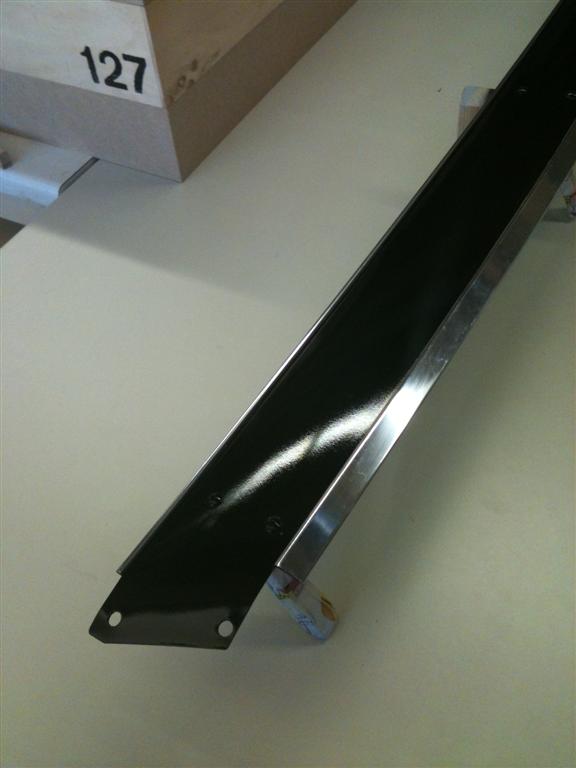

En vrac: La latte de fixation du pare-choc avant est chez le ferblantier qui devrait avoir terminé le boulot en milieu de semaine prochaine, ce qui fait que si je m'active un peu en fin de semaine je pourrais peut-être attaquer le remontage du pare-choc le weekend prochain. :D
La partie centrale du pare-choc à reçu trois couches d'apprêt et trois ponçages consécutifs (défauts apparents à corriger)...et depuis trois couches de noir brillant elle aussi, lundi je vire le masquage et normalement elle devrait être nickelle. ;)

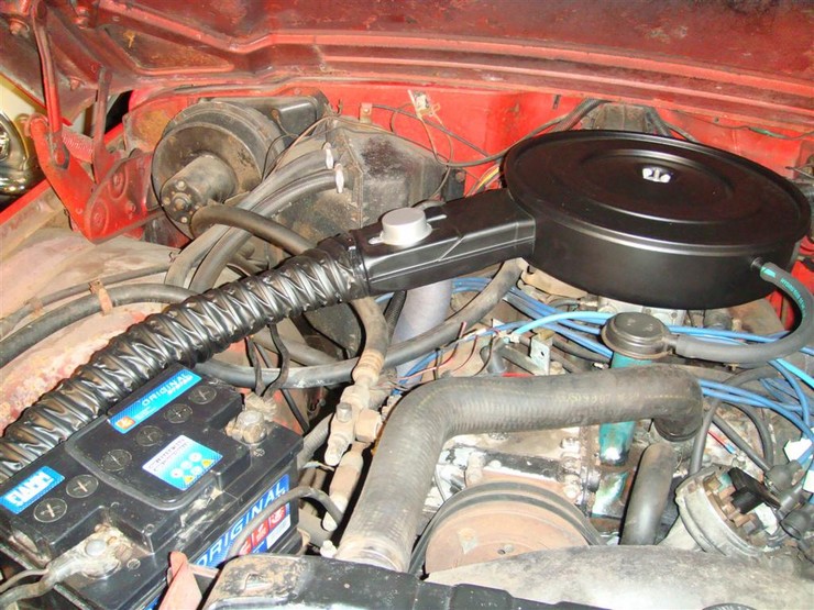

Question mécanique j'ai reçu ma dernière grosse commande allumage+carburation...que de la pièce de qualité, ça donne envie de bosser. :wub: Seulement le froid en à décidé autrement pour ce weekend...mais ce n'est que partie remise.
Du coup je me suis vengé sur le problème du chauffage qui ne marche pas, je suis allé démonter le moteur de ventilation pour le tester à blanc sur une batterie bien chargée: Verdict il marche du tonnerre, il à par contre besoin d'être décapé en entier, repeint, changement des charbons et graissage de l'ensemble mobile...il fait un sale bruit, le pauvre. Du coup je pense sérieusement que la panne est purement électrique...alimentation rompue ou mauvaise masse...on verra ça quand je pourrais à nouveau bosser dessus. :D

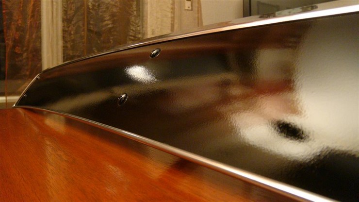

STEP 1: Turn it up! :D
STEP 2: Remember that old woodgrain, how shitty that was:
STEP 3: Work in progress!

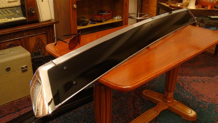

STEP 4: Hard polishing.
STEP 5: No step, yup, it's finished yet! :D BOOM!

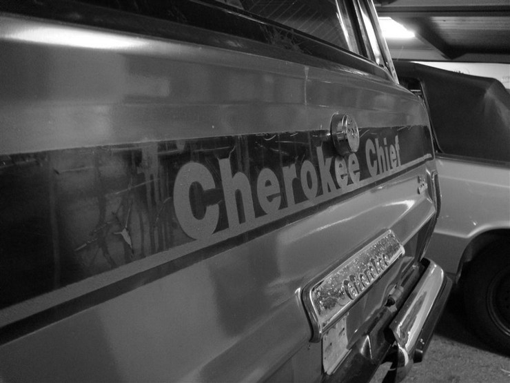

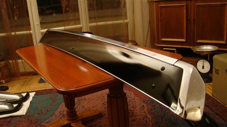

Close-up details: ;)
Backside:
Front bumper's center part's also done, black on black: :wub:
Voilà pour ce soir. Ravi par le résultat, ma préparation était vraiment bonne. :)

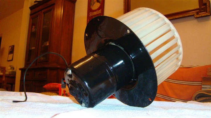

Sinon je me suis attaqué pour la première fois de ma vie à la réfection d'un moteur de ventilation...il est en pièces sur ma table de salon et j'ai pris mon pied grave à le réviser, c'est super intéressant et génialement bien fichu là-dedans. :wub:
Je l'ai entièrement désassemblé, la partie mécanique est entièrement nettoyée, la graisse d'origine figée et crasseuse est entièrement dissoute et éliminée, c'est tout beau tout propre, le bobinage en cuivre brille à 50 mètres. Les charbons sont comme neufs, c'est une bonne surprise...pas besoin de les remplacer. Le rotor à une ou deux marques de frottement mais aucune trace sur les parois du corps du moteur...j'en déduis à un défaut d'usinage depuis la sortie d'usine, c'est pas possible autrement. :wub:
Demain matin nettoyage de l'hélice dans la douche, demain soir graissage copieux des extrémités du rotor avec de la graisse graphitée HT (je l'ai oubliée au garage, 'faut que j'aille la chercher demain midi...crétin), remontage de la mécanique, décapage complet de la peinture extérieure, dérouillage du boitier et peinture au Hammerite noir...deux ou trois couches suivant l'humeur. ;) Normalement si je bosse bien mercredi soir c'est terminé et prêt pour la repose. :D
A suivre...super intéressant comme petit boulot. :D

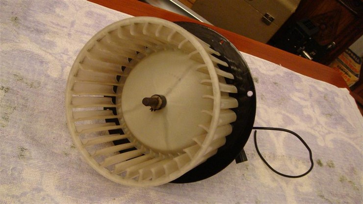

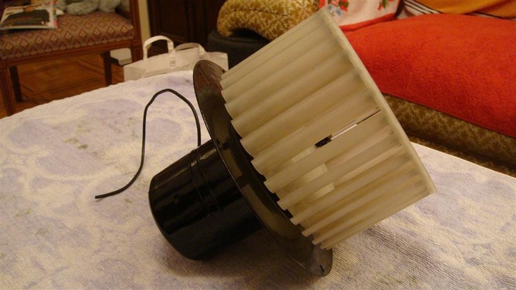

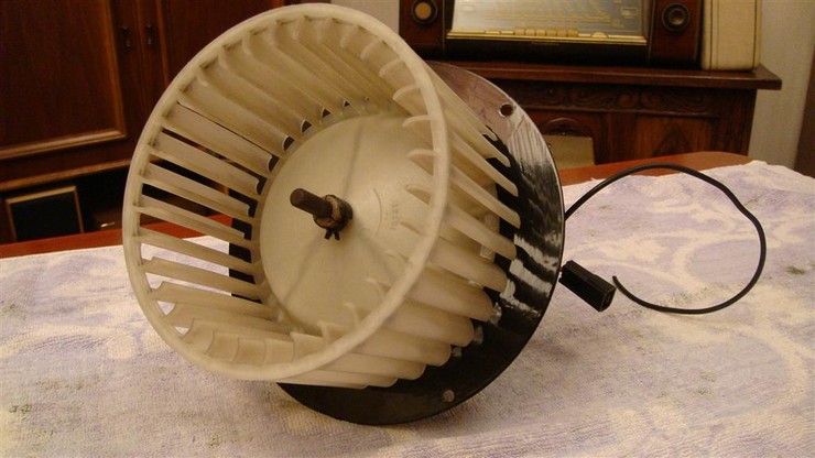

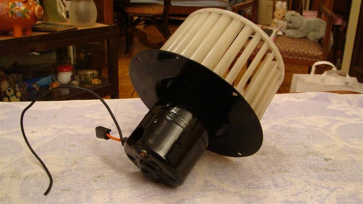

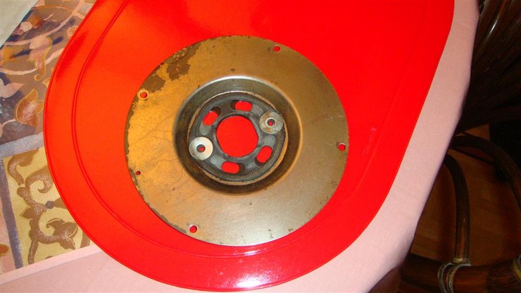

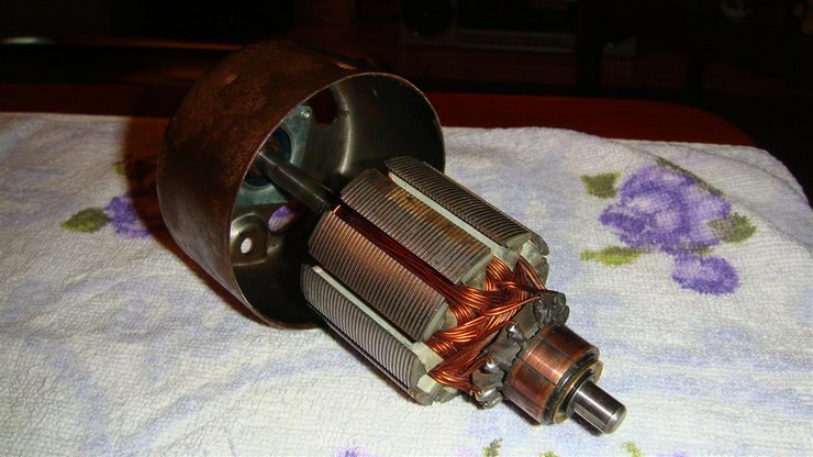

Du coup en deux soirées j'ai refait mon moteur de chauffage, les deux soirs j'ai commencé à la sortie de boulot (19h00) et j'ai terminé à 01-02h00 du mat'. Démontage complet jusqu’au dernier boulon au milieu du salon, graissage des roulements, contrôle de la partie électrique et des soudures, dégraissage et décrassage à fond du bobinage en cuivre, contrôle du jeu de l'ensemble mobile au pied à coulisse, contrôle des charbons, décapage complet du boitier et de la visserie, ponçage complet pendant deux heures pour shooter la rouille au max et pour finir fabrication d'un stand de peinture avec ce qui me trainait sous la main et double couche de Hammerite noir pour définitivement protéger tout ça de la rouille...application au pinceau après réassemblage complet de manière à laquer les pièces en elles et éviter une éventuelle infiltration de l'humidité à l'intérieur du boitier. Bref, photos. ;)

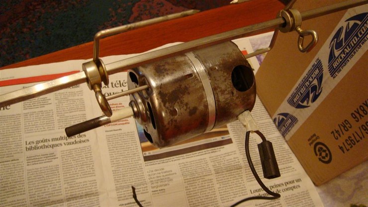

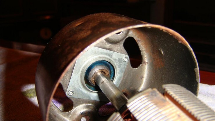

Alors, voilà l'état du moteur avant réfection...j'ai pas fait de photos avant démontage, mais on distingue assez clairement l'état...situé en arrière plan, à gauche contre la cloison de pare-feu:
Après dépose et un test à blanc en alimentation directe depuis une batterie neuve, il fonctionne nickel et à pleine puissance mais les roulements font un bruit de mort, un sifflement insoutenable avec un bruit de ferraille persistant...bref, on sent que ça fait 15 ans que le moteur ne tourne plus et accessoirement 15 ans aussi que l'humidité fait son oeuvre dans le boitier. :hauhau:
Alors bon hop', un linge sur la table du salon, une bouteille de WD40 et roules ma poule...on démonte le bordel et on essaie de comprendre comment que c'est fait là-dedans: ;)
Premier constat: Niveau rouille c'est maitrisable mais en revanche tout est à sec...le pivot du bobinage à bien raison de gueuler comme un sourd, métal contre métal, ça va moins bien. :wub:
Deux cure-dents pour tenir les charbons rétractés...la tequeu-nique-nique-nique, lalalalaa...enfin bref. :D
Le bobinage justement, première chose: Je vérifie son bon état général, pas de marque de friction...alors hop', une vieille brosse à dents, une bombe de nettoyant-dégraissant industriel Würth et on y va...quart d'heure plus tard c'est comme neuf:
Roulement supérieur: Même combat...graisse: Plus.
Voilà un bel aimant pour mon frigo!
En fait non, il peut encore servir... :wub:

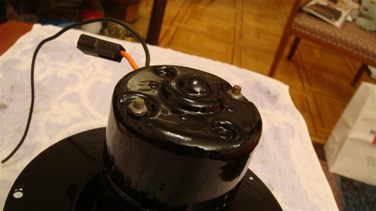

La patte de fixation au boitier de ventilation: Après décapage peinture mais avant dérouillage. ;)

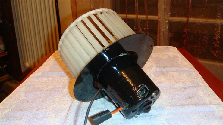

Ensuite graissage copieux de tous les points de friction avec la bonne graisse de montage graphitée HT, remontage sans la visserie, décapage peinture du boitier pièce par pièce, dégraissage à l'acétone e mise en place sur mon stand home-made!
Deux cartons RockToto avec des pièces neuves dedans, un piquet de tourne-broche kivabien...budget: que dalle. On y va. :wub:

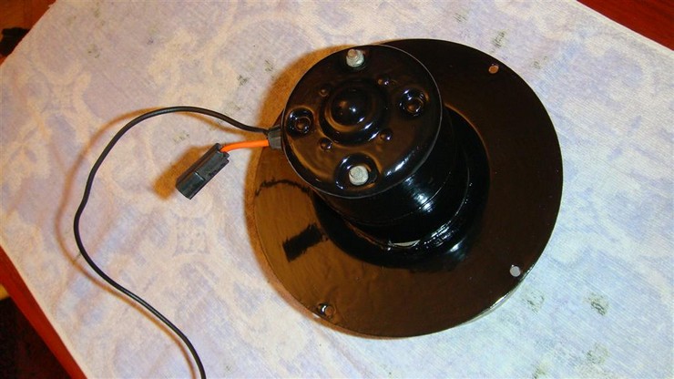

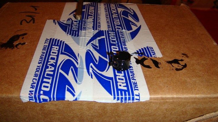

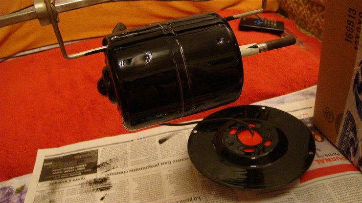

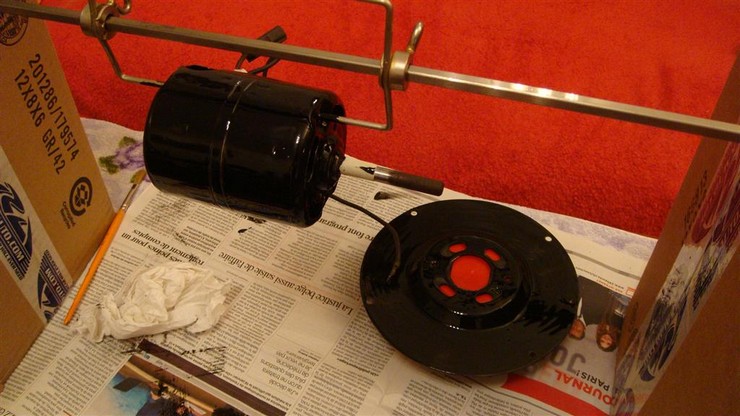

Pinceau, Hammerite, étirements, gesticulations diverses: La première couche est posée. :D
TOUJOURS le soucis du détail, aucune place pour la rouille:
Seconde couche hier soir: Tout se passe bien...comme d'hab' le Hammerite c'est mortellement épais et j'ai quelques traces de pinceau mais résultat propre, la peinture se tend gentiment et au petit matin c'est tout beau. En tout cas niveau protection anti-rouille, on est bons pour un demi-siècle et 48 hivers. :D

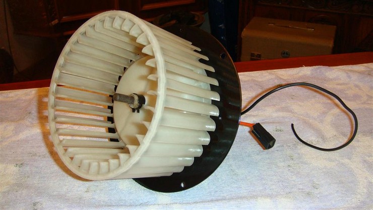

Remontage fait ce soir, visserie dérouillée, masquage retiré (cette fois encore....parfait, aucune retouche à faire)...et remise en place de l'hélice qui à subi un décrassage intense dans la baignoire au pinceau entre les pales intérieur-extérieur...une demi-heure à plat ventre...et un mal de dos en conséquence...on peut pas tout avoir...une pièce rutilante ou un dos en parfait état, il faut choisir. :wub:
Nettoyage du câblage et des connectiques au nettoyant industriel, charbons relâchés...yeeeeeah, c'est fiiiiniiii! :D
Test brillance? Flash: On. :D

Ah oui, j'oubliais, j'ai remonté ça:

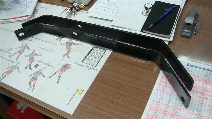

J'ai aussi reçu ça en retour de chez le métallurgiste, du beau travail:
C'est moi qui ai fait la mise en peinture. :)
