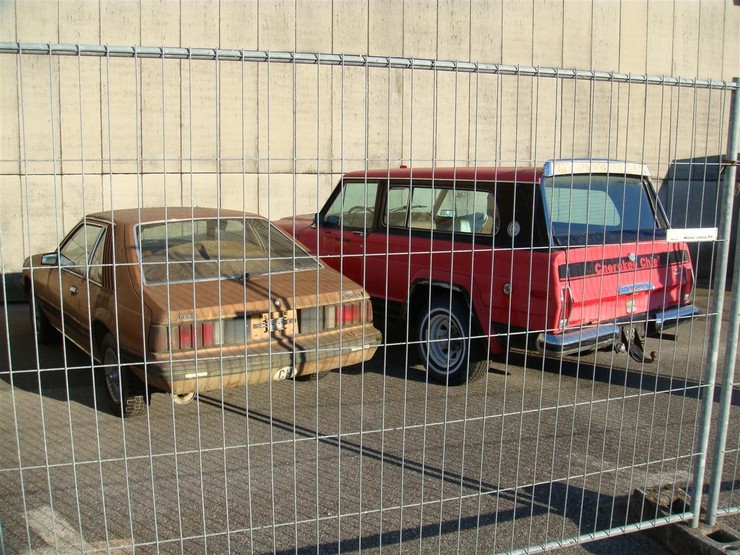

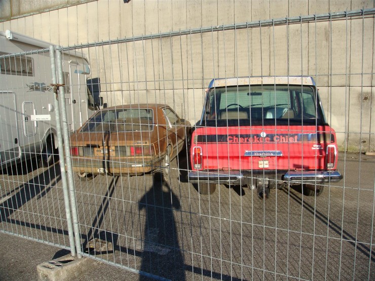

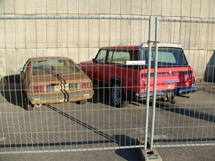

papapote Posté(e) le 7 juillet 2010 Signaler Posté(e) le 7 juillet 2010 bon je vois aussi la stang à côté j'ai pas encore lu les news sur ce sujet, je vais aller y faire un tour. Pour les freins ça craint un peu beaucoup là!!! C'est vrai qu'il aurait tester avant. Enfin tu la voulait roulante, il avait pas compris freinante aussi.... Citer

Comet72 Posté(e) le 7 juillet 2010 Auteur Signaler Posté(e) le 7 juillet 2010 bon je vois aussi la stang à côté j'ai pas encore lu les news sur ce sujet, je vais aller y faire un tour. Pour les freins ça craint un peu beaucoup là!!! C'est vrai qu'il aurait tester avant. Enfin tu la voulait roulante, il avait pas compris freinante aussi.... Pour la Mustang vas voir dans le sujet "Danger financier" dans le salon Voitures Américaines...tout y est. Pour les freins c'est vrai que c'est con, mais bon, après 20 ans d'arrêt de toute façon tout devait être foutu depuis bien longtemps...je n'ai fait que finir le travail...enfin j'espère en tout cas. Ce que je trouve le plus surprenant et que j'ai le plus de mal à expliquer, c'est que l'intérieur du capot est noir alors qu'il était beau rouge et que les autocollants de la gamelle de filtre à air aient grillé à ce point-là...d'ailleurs c'est bien dommage, ils étaient beaux, je suis déçu. Citer

papapote Posté(e) le 7 juillet 2010 Signaler Posté(e) le 7 juillet 2010 il y a un truc que je ne comprend pas ce soir. Où sont les deux voitures ce soir? Apparemment elles sont ensembles l'une à côté de l'autre sur un parking fermé par des grilles. La stang était à 30 minutes de marches, on va dire 4km. Le cherokee était à 60 km de chez toi. Mais tu as fait ces 60 km por le ramener. Mais ensuite ton père, et toi récemment, parle de prendre le train...... Alors elles sont chez toi ces votures? Citer
