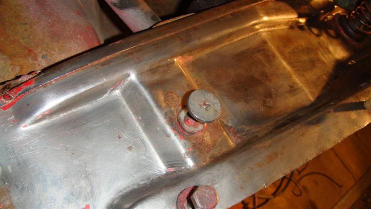

Comet72 Posté(e) le 11 août 2012 Auteur Signaler Posté(e) le 11 août 2012 Cette après-midi, vaguement motivé et sans rien de spécial à faire, je me dis que je vais descendre à l'atelier pour réassembler le pare-choc avant avec tous les supports de fixation au châssis. J'me dis que ça va bien aller, qu'en une demi-heure maxi tout va être torché proprement et que je vais pouvoir l'emballer propre et le rapatrier demain, tout ça...le pied géant, scénario parfait en tête. J'arrive, je déballe tout et je sors mes 50 euros de visserie neuve renforcée zinguée avec mes boulons chromés et mes écrous autobloquants...et je me rends compte que j'ai tout acheté trop court. J'ai acheté de la visserie de 40, il me faut du 60 partout...pauvre con. Et voilà, dans le genre comment gâcher du pognon inutilement, me voilà roi. Alors je me dis que je vais quand même réassembler l'élément central, je vais chercher la mallette avec la dynamométrique et les cliquets, j'ouvre: Vide, plus de clé...il ne reste que les douilles. Encore un collègue qui l'a empruntée pour le weekend sans rien dire. Avec le peu d'envie qu'il me reste, je me dis que je vais le faire à l'ancienne à la clé anglaise, alors j'ouvre internet, je me connecte sur Photobucket pour aller rechercher les photos prises au démontage pour éviter de remonter un truc à l'envers: Accès bloqué par intranet, impossible d'accéder. Grrrrrrmbbbllgrrrrrrrrr...surtout on garde son calme. Bref, j'ai juste été bon à tout remballer et à retourner à la maison sur mon canapé regarder lascivement la téloche. Quand ça veut pas, ça veut pas...surtout ne pas insister. Donc bref...il est de plus en plus foireux ce projet, à se demander si je vais arriver à le terminer un jour...ça commence à faire serré pour cette année. Je me demande si je ne vais pas tout mettre en sommeil jusqu'à la saison prochaine...on verra. Citer

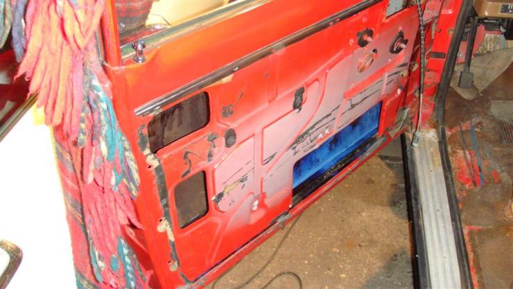

Comet72 Posté(e) le 12 août 2012 Auteur Signaler Posté(e) le 12 août 2012 Ah ouais, et j'oubliais...j'ai aussi viré les haut-parleurs de portes aftermarket rajoutés et posés n'importe comment...et en allant retirer les fils d'alimentation derrière le TDB je me suis rendu compte qu'ils n'étaient même plus raccordés. Alors j'ai tout lourdé, et direction la déchetterie demain en même temps que les batteries. ça à aussi été l'occasion pour moi de vérifier que tout le système d'ouverture des trappes de ventilation qui fonctionne par dépression était en parfait état, et qu'il n'y avait pas de raison particulière pour que ça ne marche pas une fois l'alimentation du moteur de ventil révisée. :cowboy: J'ai aussi shooté pas mal de merdes qui trainaient derrière le tableau de bord, de la filasse inutile, des anciens tickets de parking tombés derrière la casquette du tableau et aussi une honorable quantité de merdes de souris...témoignage d'une époque de déclin certaine pour ce gros 4x4 anciennement délaissé. :pirate: Bref, bonne journée. La motivation est de retour...et demain j'y retourne pour continuer à faire de l'avance au maximum. ...et dire qu'il y à encore celle-là qui attend son tour... ...j'ai pas fini d'en chier. :pirate: Citer

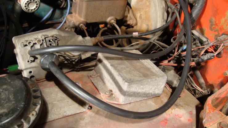

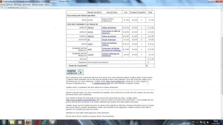

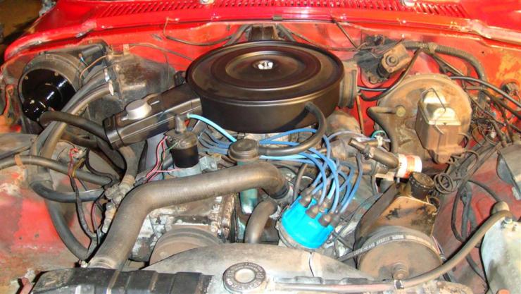

Comet72 Posté(e) le 13 août 2012 Auteur Signaler Posté(e) le 13 août 2012 Bon, hier après avoir vérifié via plusieurs forums US l'ordre d'allumage, tout est correct et le calage de l'allumeur aussi...le problème ne vient donc pas de là. Sinon hier j'ai graissé à la "dielectric grease" les capuchons des câbles du faisceau neuf, histoire que ce soit prêt à la pose...et accessoirement je me suis rendu compte que le câble de bobine livré avec le kit serait assurément trop court...ça c'est con, et pas qu'un peu. :angry2: Donc momentanément je vais servir l'ancien qui semble en bon état, le temps de prendre les côtes et d'aller en chercher un au détail chez l'électricien du coin, comme j'avais du le faire pour la Mustang Ghia. :cowboy: Sinon rien de spécial quoi, j'espère pouvoir aller au garage cette après-midi...mais un peu inquiet de voir ce moteur tourner aussi mal. Citer
fred56600 Posté(e) le 13 août 2012 Signaler Posté(e) le 13 août 2012 ne t’inquiète pas ça va tourner !! mais a mon avis, l'essence a du sécher dans le carbu. ça va rouler apres! !! Citer
Comet72 Posté(e) le 13 août 2012 Auteur Signaler Posté(e) le 13 août 2012 Je sais pas, c'est bizarre. Enfin on verra...je vais faire le nécessaire et si jamais ça devient trop complexe je passerais la main au mécano en même temps que pour les travaux sur le freinage. :cowboy: Cette après-midi je vais faire une tournée des fournisseurs, je vais aller chercher: -La boulonnerie acier inox en 60mm pour le pare-choc avant -Du nettoyant industriel, j'ai tout bouffé -De la visserie neuve pour les panneaux de portes et la fixation du support de batterie -Une batterie neuve 80Ah -Un câble de bobine kivabien ...et je sais pas si j'aurais le temps mais j'aurais bien aimé continuer à bosser sur le bahut, peut-être mettre ma deuxième couche dans les intérieurs de portes...mais je pense pas que j'aurais assez de temps malheureusement. A suivre. Ce matin j'ai déjà vidé tout ce que j'avais mis hier dans la Cougar pour la déchetterie et également pris rendez-vous pour remettre au top niveau la Cougar, le premier check-up est déjà établi. :goatee: Sounds good. Citer
Tom Joad Posté(e) le 13 août 2012 Signaler Posté(e) le 13 août 2012 Test : avec une lamp stromboscopique branche toi sur chaque fils de bougie au ralenti et regarde quel cylindre l'a pas un bon allumage. Citer
Comet72 Posté(e) le 13 août 2012 Auteur Signaler Posté(e) le 13 août 2012 Je vais commencer par tout changer, si le problème persiste j'aviserais en conséquence. Pourvu que ça le fasse...j'aime pas quand ça tourne au carré. :pirate: Citer
Comet72 Posté(e) le 13 août 2012 Auteur Signaler Posté(e) le 13 août 2012 Comme d'hab' rien ne s'est passé comme prévu et je n'ai rien pu faire. Encore une fois les bricolages de l'ancien proprio auront tout foutu en plans... Belle merde. :pirate: Je suis sur RockAuto, je vais régler le problème à coups de gros dollars. B) Citer

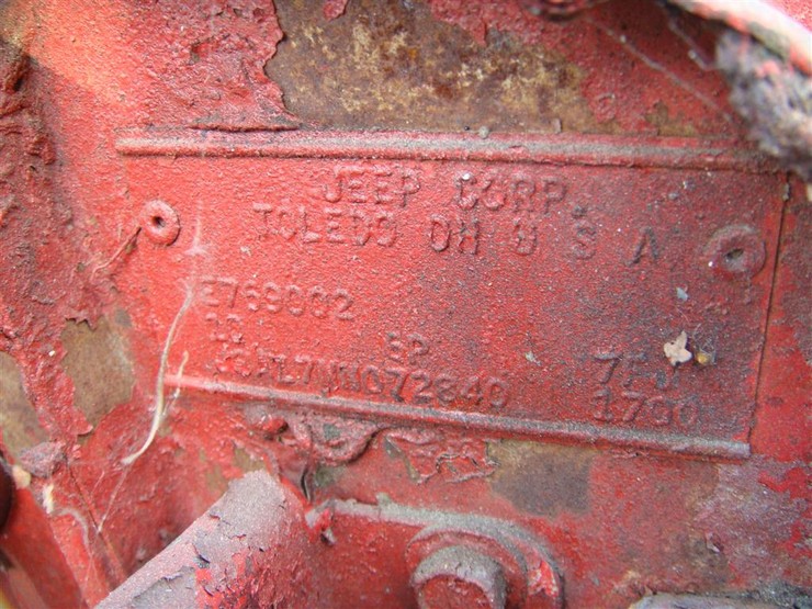

Comet72 Posté(e) le 15 août 2012 Auteur Signaler Posté(e) le 15 août 2012 Donc voilà le décodage de la data plate...c'est parti. On commence par le VIN: J8A17NN072840 1st digit: Manufacturer: "J" = Jeep 2nd digit: Model Year: "8" = 1978 3rd digit: Plant-Transmission-Drive: "A" = Toledo OHIO - Hydramatic - LHD 4th and 5th digit: Model : "17" = Cherokee Chief - 2 doors - Wide Track - 109" Wheelbase 6th digit: VW - Model: "N" = load capacity 6200lbs - 17 model (1700) 7th digit: Engine - "N" = V8 360ci-2V - 175HP 8th to 13th digit: Sequential Serial Number = 072840 Ensuite on descend...en-dessous du VIN, le paint code: "6P" - Firecracked Red. Optional "Sport" trim package. A droite du paint code, le fameux trim code: "7FJ" = Sand interior. Levis clothes seats and door panels. Front bucket seats, rear bench. Place à la dernière ligne, partie mécanique: "E769002" = -AMC 360ci-2bbl engine. 175hp-285 torque. -GM TH400-Automatic -Transfer case: BW 1339 AMC "QuadraTrack". -Front axle: Dana 44 (3.54:1) -Rear axle: Dana 44 (3.54:1) -2bbl Motorcraft carburetor Model: "1700" = Cherokee Chief. Il me reste ce code "10" sur l'avant-dernière ligne que personne n'est capable de me déchiffrer...j'ai beau me documenter comme un boeuf, rien à faire, impossible de trouver à quoi ça correspond. Et d'après ce que j'ai pu voir sur différentes Build Sheets d'époque, il serait quasiment toutes options à deux ou trois détails près...je suis encore en train de chercher des infos à ce sujet. J'ai aussi regardé dimanche passé si je ne retrouvais pas la Build Sheet sous les sièges, mais non. Seulement je viens d'apprendre hier soir que certains proprios de FSJ ont retrouvé la leur dans le passage de roue arrière conducteur ou sous la banquette arrière...donc voilà deux nouvelles pistes qui pourraient bien me conduire au document tant convoité!!! Je chercherais la prochaine fois. A suivre...matching numbers de A à Z, ce vieux machin...ce serait encore mieux si c'était Cuda AAR mais c'est déjà bon à savoir. :D Citer
guiguiswiss Posté(e) le 16 août 2012 Signaler Posté(e) le 16 août 2012 Le 10 n'a pas un rapport avec son pays de destination ou le fait que ce soit un modèle destiné à l'exportation? Au fait tu as vu mon MP? Citer
