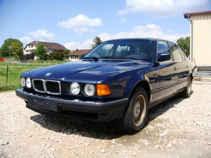

Oui, deux...et les deux plus belles l'une que l'autre, dommage que la mécanique ne suivait pas...trop de frais à engager et c'était pas le moment, puisque ma situation financière était précaire à cette époque...j'ai préféré en rester là et tout liquider.
Mon premier amour, 750iL E32 full-opts, d'ailleurs j'en rachèterais assurément une un jour tellement c'est le pied:

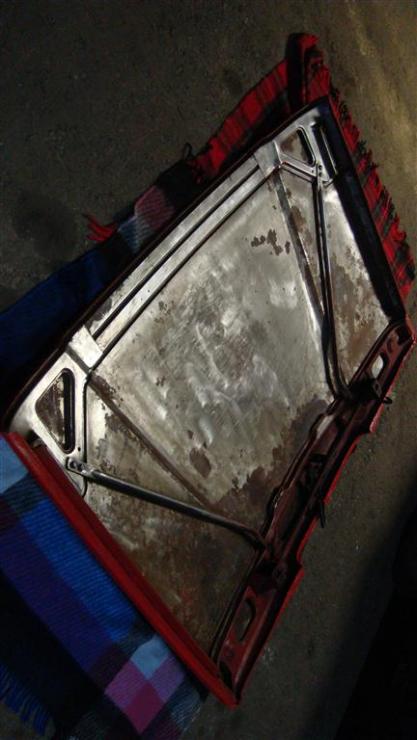

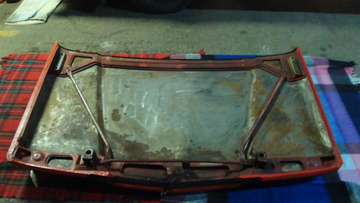

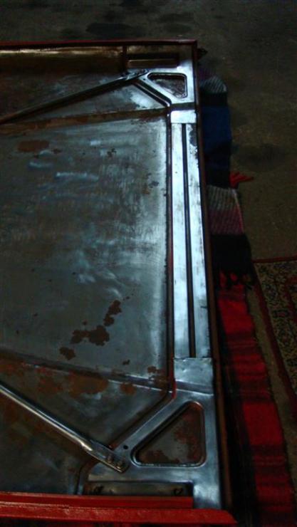

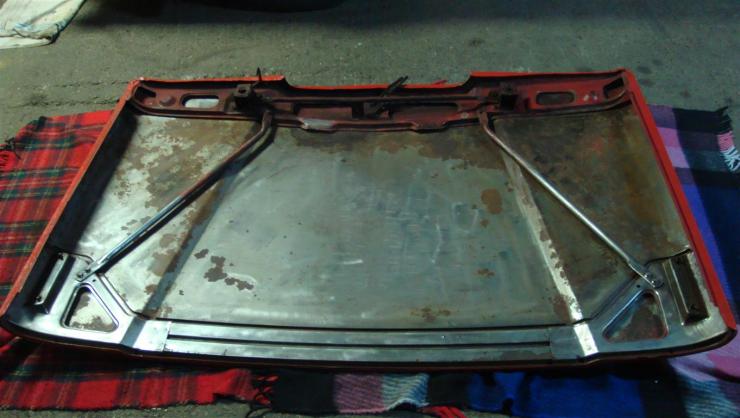

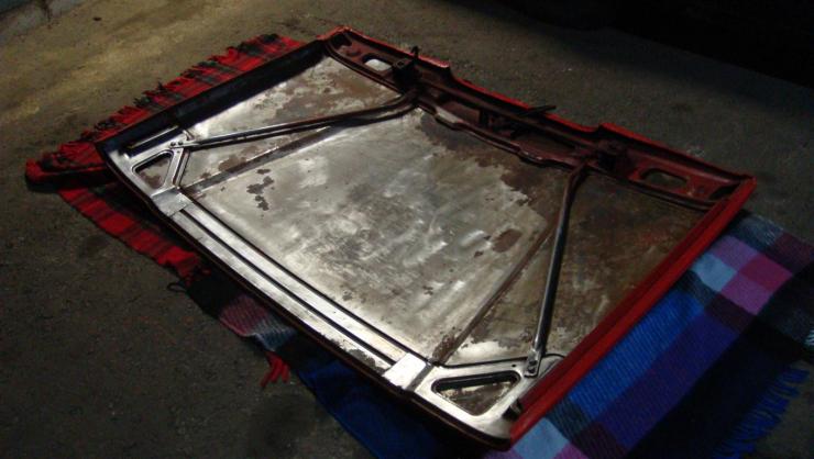

Mon père à quasiment terminé de décaper l'intérieur du capot, il est presque prêt à partir en peinture.

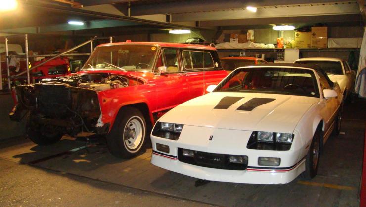

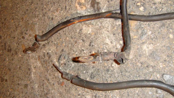

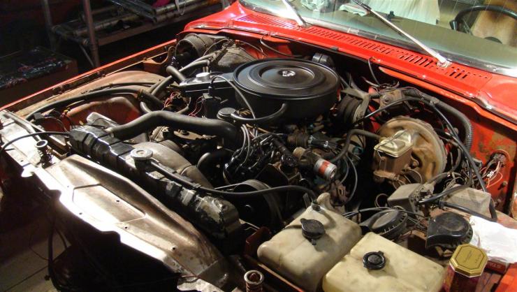

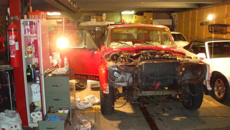

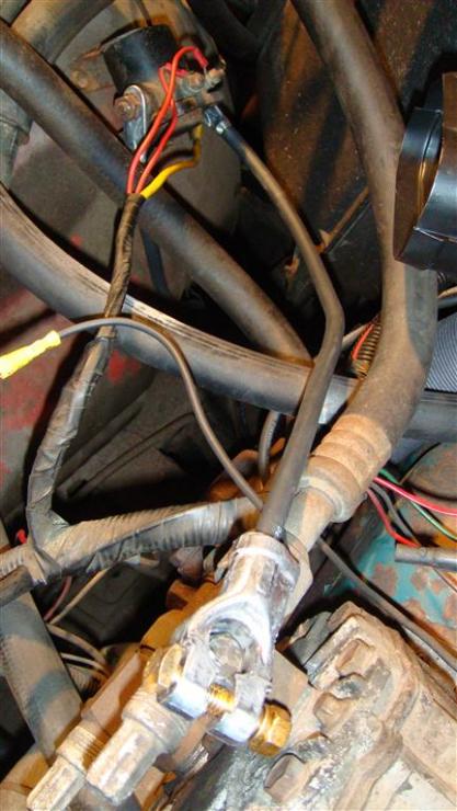

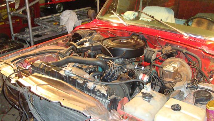

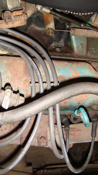

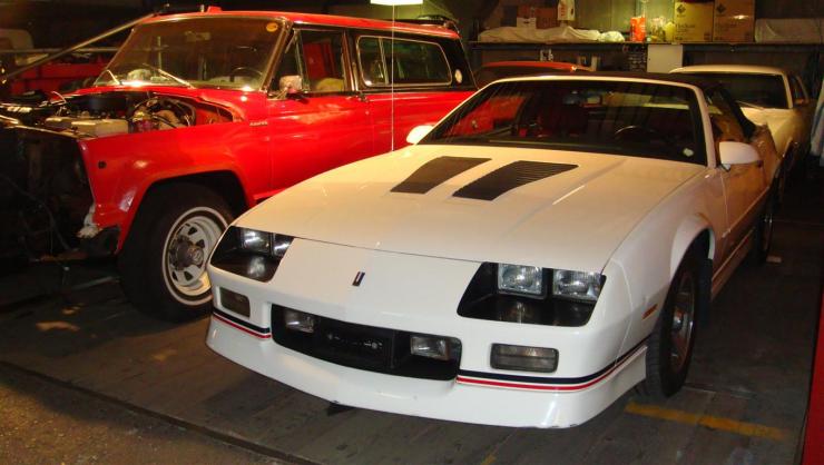

Bon ben même si la Camaro est restée, j'ai quand même fait de la place...sous le capot du Cherokee. Les victimes du jour:
-8 bougies
-8 câbles de bougies, 1 câble de bobine
-2 câbles de batterie
-1 câble de démarreur
-1 tête d'allumeur
-1 doigt d'allumeur
-1 modulator d'allumage
-1 reluctor d'allumage toujours
-Toutes les anciennes masses rouillées, les raccords et relais de phares et accessoires
Le tout dans un beau sac poubelle bien fermé et jeté à la déchetterie ce soir! Raz le cul de ce bordel qui marche à peu près, alors j'ai tout changé...demain il me reste le modulator à poser à cause un circlip que j'avais pas vu sur l'axe de l'allumeur, à déposer pour pouvoir faire le changement à l'aise...j'ai préféré attendre ce soir et me documenter avant de tout casser...d'ailleurs j'étais à deux doigts de désouder la capsule d'avance à l'allumage pour accéder aux masselottes (vis en acier dans de l'alu depuis 30 ans, soudé) mais j'ai bien fait de pas le faire: ça aurait été du massacre et totalement inutile.
Bon bref, cette fois ça va tourner rond et si c'est toujours pas le cas j'attaque le carbu fissa! Clichés:

Beau une Camaro propre, nan? Euh pardon je m'égare... :cigar: Ouverture du bordel, c'est gore:

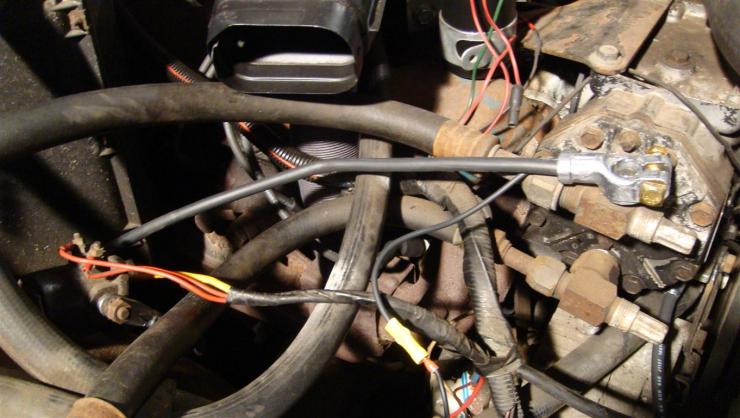

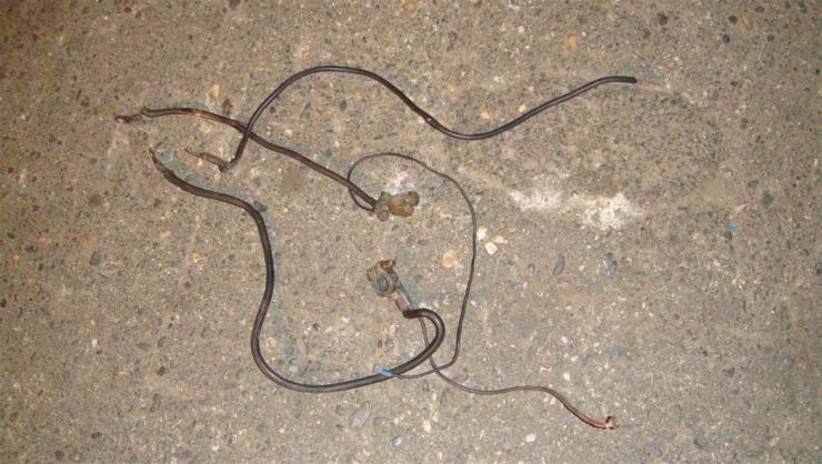

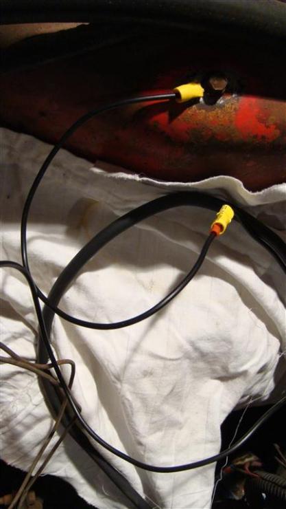

Les câbles aussi...il faut du jus pour lancer un pareil bestiaux, alors je shoote tout:
35 ans de fonction. Merci pour le service rendu...la poubelle c'est dans 10 mètres à gauche.

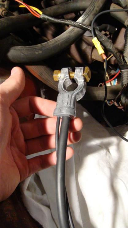

La relève, ACDelco avec nouvelles connectiques maison pour les masses, tout en neuf:
Seul le relais de démarreur en parfait état de fonctionnement reste en place...et j'ai déjà son remplacent en carton pour le jour ou il démissionera.

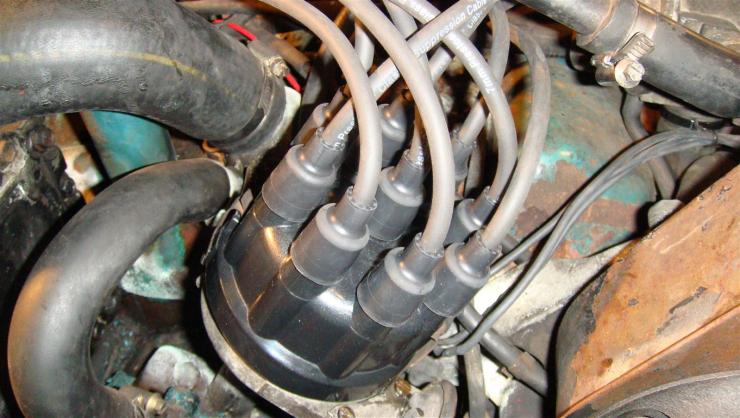

Allumage: Delco, câbles et bougies:

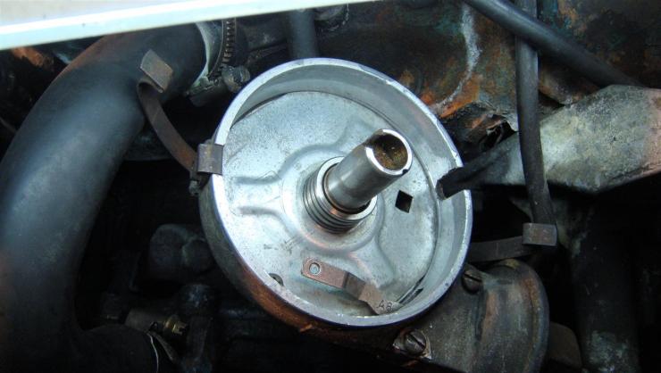

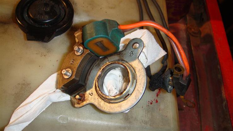

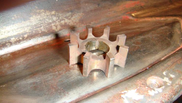

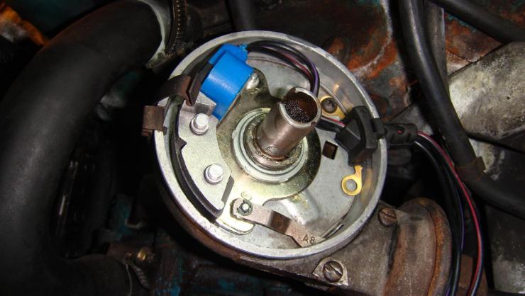

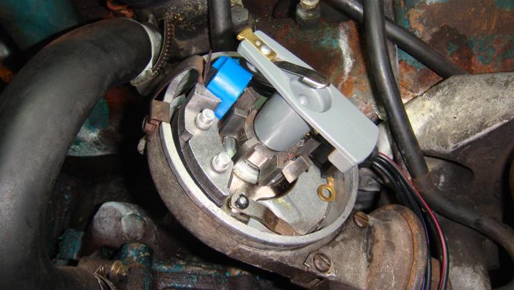

Première étape: Modulator, reluctor, nettoyage et graissage allumeur. Je choppe le fameux circlip de l'axe de l'allumeur, je le shoote et je sors tous ces vieux composants pourris-merdolés. Thinner-papier, dix minutes de récurage...on y voit déjà bien plus clair:
Ciao, vieux modulator tout pourri!
Vieux reluctor rouillé: Même sentence: La benne.

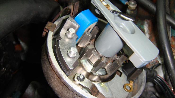

Graissage des points de contact à la graisse de qualité, pose des éléments neufs...voilà qui présente bien:
Repose du circlip de la capsule d'avance à dépression qui était manquant lors de l'ouverture, vérification des masselottes...la totale...c'est nickel.
Pendant que la prochaine patiente observe ce qui va lui arriver un jour à elle aussi...
Dernier petit contrôle et on referme l'allumeur!

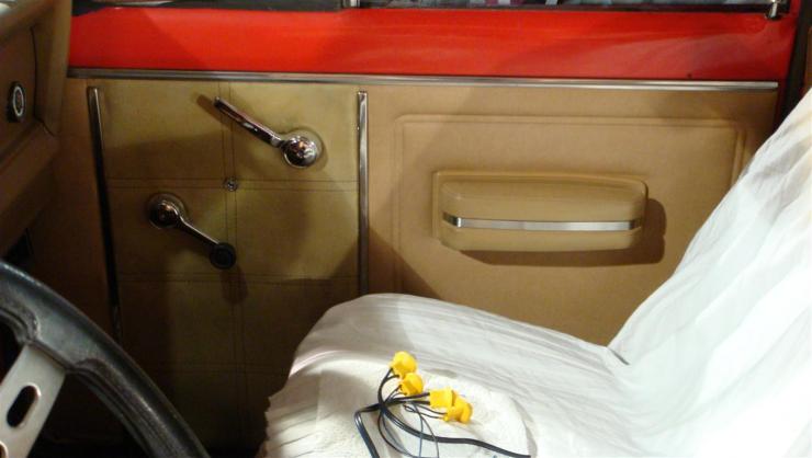

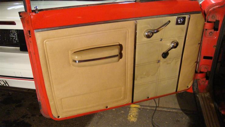

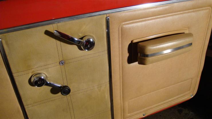

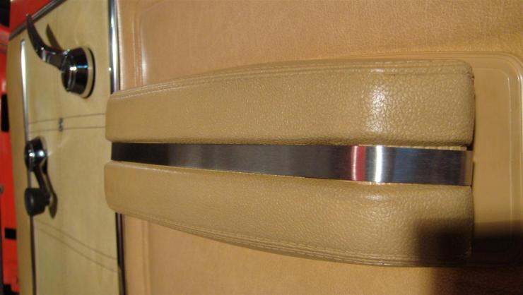

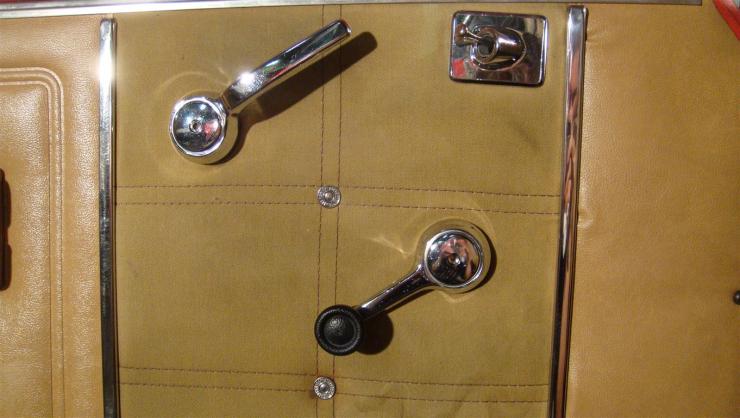

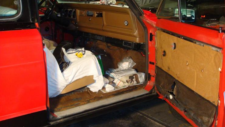

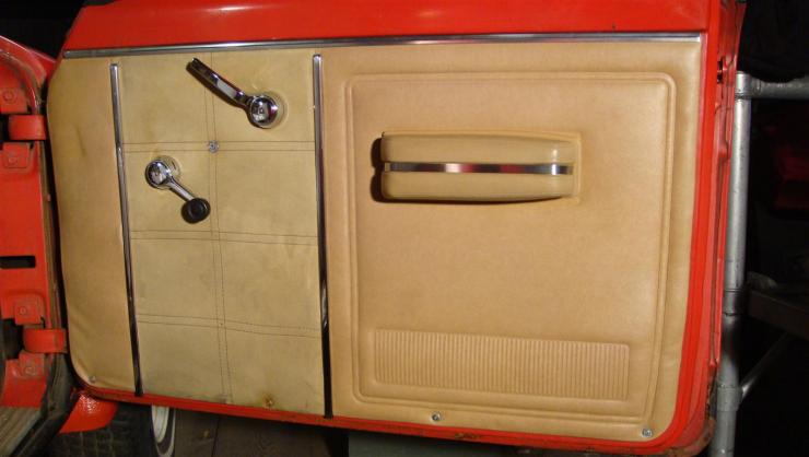

En trois heure trente:

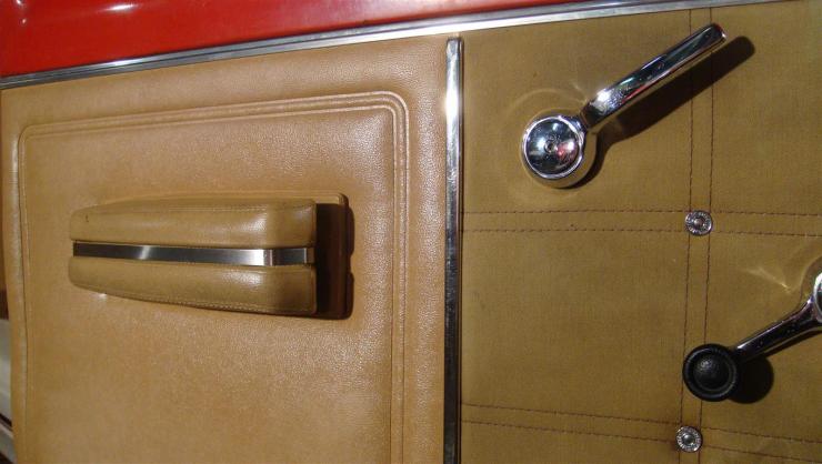

-Dernier nettoyage des fonds de portes.
-Graissage des charnières, mécanisme de verrouillage des portes, glissières et rails, serrures, lubrification des lèches-vitres...jusqu'à ce que ça monte et descende avec deux doigts! Et j'ai trouvé!!! C'était bel et bien un manque de graissage sur le pivot inférieur du rail de vitre, ajouté à cela un bon coup de WD40 sur les glissières et maintenant ça va comme dans du beurre!
-Nettoyage à fond des vitrages (voir photo ci-dessus...alors, c'est propre ou pas?!?)
-Réparation des papiers de contre-portes
-Repose des panneaux de portes, visserie neuve
-Repose des poignées de fenêtres et ouverture de portes
-Repose des accoudoirs et garnitures
-Ajustages, dernier lustrage pour le tout
Gros boulot, mais le résultat est juste génial...

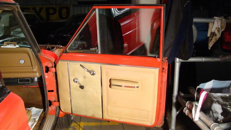

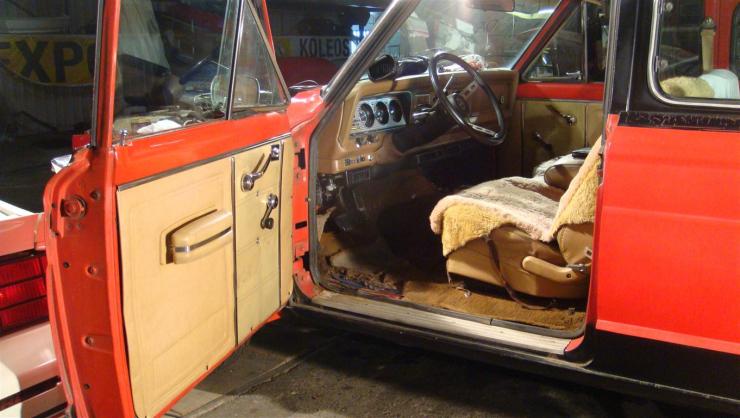

Même opération côté conducteur:

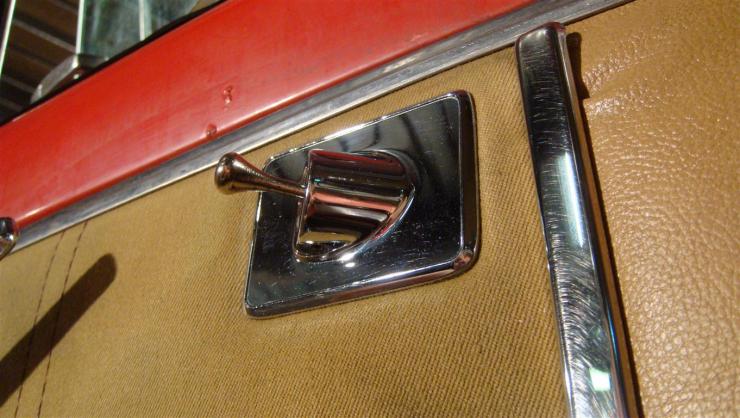

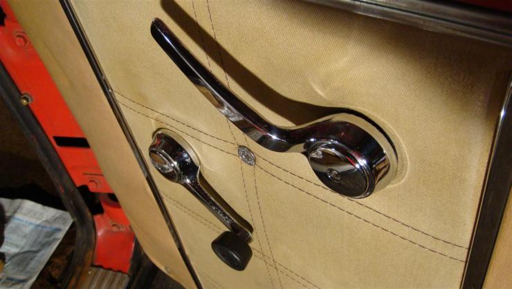

Mécanisme de réglage du rétro par câbles: Réparé, lustré...nickel:

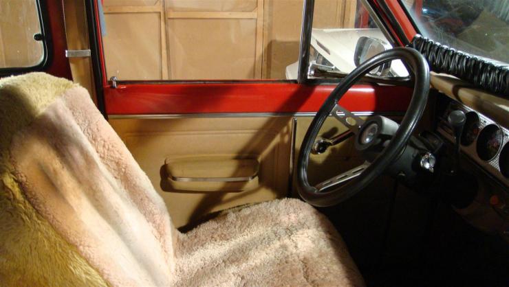

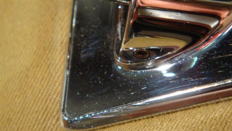

Et le petit plus made in Comet: Ce qu'on appelle le soucis du détail.
...virer la grosse Parker dégueulasse et visité 12 quincailleries pour trouver la petite Imbus en inox A2 qui va bien finir le job...miam!
C'est quand même plus engageant un joli panneau de porte nickel bien fixé et qui brille, ça donne envie de se mettre au volant! :hauhau:

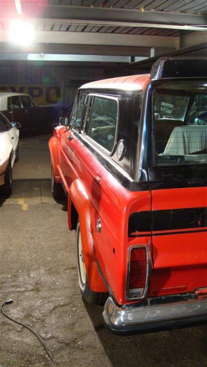

Et pendant ce temps la place se libère à l'arrière...je vais bientôt pouvoir charger les pièces de freins et l'envoyer au garage!
Voilà....une journée fourtement productive, je suis à donf...je lâche plus là!!! :cigar:

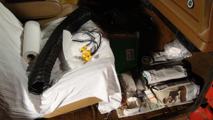

Aujourd'hui nouvelle session de boulot, mais moins aisée.
Mon père s'est finalement joint à la fête et s'est lancé sur les soudures du faisceau des phares et de l'allumeur. Impossible de souder un seul fil, j'ai jamais vu ça.
L'étain perlait sur les fils en cuivre et allait s'écraser parterre comme de la merde, impossible de faire accrocher les soudures...et le peu de fois ou l'accroche était bonne, rien que de relâcher le fil soudé dans le vide suffisait à faire lâcher la soudure. J'ai tout essayé: Dégraisser, refroidir le poste, changer de baguettes, tirer du câblage neuf...j'ai essayé personnellement aussi...rien à faire, un fiasco complet.
Donc bon ben au bout de 2 heures d'essais sans succès mon père à lâché l'affaire...la semaine prochaine j'emprunte un poste avec variateur au taff, je vais racheter de la baguette et prendre conseil chez les électriciens auto du coin...pourtant des soudures j'en ai déjà fais des centaines...mais j'ai jamais été une seule fois emmerdé comme aujourd'hui. Les câbles sont beaux rutilants, et même en dégraissant à coin ça ne prend pas...bref...je mets ça sur le compte du matériel mais sans conviction, nouvel essai dans une semaine sinon ce sera pose de cosses autobloquantes étanches sur chaque raccord et merde, j'ai pas des centaines d'heures à perdre sur un porte aussi ridicule, d'ailleurs j'ai déjà hésité à tout raccorder avec des cosses aujourd'hui avant de me raviser...je vais faire un autre essai avec un autre poste à souder et avec d'autres baguettes...pourvu que ça le fasse.
Sinon au même moment ou mon père range le matos après avoir abandonné, affairé à décaper mon intérieur de capot à quatre pattes parterre, je m'enfile un filin de paille d'acier en travers du doigt et le m'ouvre l'auriculaire gauche jusqu'au cartilage. Je vous raconte pas les sautées dans le garage...et la torture pour ressortir le morceau coincé dans la chair...oh putain Marie Joseph...SALOOOOOOPE!
Alors j'extrais le bordel vite fait, laisse pisser le sang jusqu'à ce que ça s'arrête et pansemante le tout comme un boeuf...heureusement ça s'est calmé et maintenant je ne sens plus rien, j'ai juste la moitié du doigt qui à tourné au violet.
