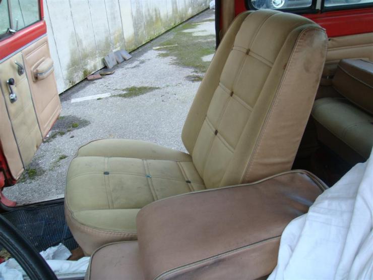

Comet72 Posté(e) le 18 septembre 2012 Auteur Signaler Partager Posté(e) le 18 septembre 2012 Joli taff comet, comme toujours ! ils sont parfait les panneaux de portes maintenant ! Merci beaucoup Bib! Effectivement ça va mieux au niveau portes et fenêtres, déjà rien que d'avoir décrassé et reposé dans le bon sens les accoudoirs (ils étaient à l'envers...) ça change pas mal le visuel. Purée ce monstre oO J'hallucine, il faut absolument que je le voie un de ces 4!! Quand tu veux tu passes au garage et on part cruiser, pas besoin d'avoir un capot pour ça. Normalement dans un mois j'aurais même des freins. C'est vrai qu'il est imposant, mais c'est marrant avec le temps je m'y suis fait et je le trouve presque raisonnable... Pour les soudures, essaye le décapant, impératif pour des fils de cuivre oxydés, ou avec de l'étain sans décapant.,Fer à souder genre 100Watts, si ça chauffe pas assez, ça colle Trouvable au rayon soudure ou couvreur zingeur, au choix Merci l'ami! J'ai eu exactement la même réponse que la tienne au boulot, avec les potes électros de métier au téléphone et tout et tout: Décapant, produit spécial et ça va rouler. Bon vu que j'ai rentré de la monnaie le mois passé, je vais investir dans un poste neuf avec variateur, 20 mètres de baguette de soudure kivabien et une fiole dudit produit...comme ça le weekend prochain je règle ce problème et je vais craquer le V-eight. Génial comme boulot, j'adore ton soucis du détail. On peut dire que tu donne de ta personne Les contre porte sont vraiment bien revenues. Dans quel état est la sellerie sous les housses top moumoute ? Merci beaucoup!!! Je suis hyper satisfait du boulot du weekend passé, surtout que c'était que des travaux de merde: Les bras dans les portes, la graisse plein les bras en manipulant les compas, les pièces microscopiques en trifouillant l'allumage (goupilles, douille de 1mm pour fixer le reluctor, etc.), les panneaux de portes à ajuster et tout et tout...c'est pas le plus drôle. Le dernier truc qui me branche c'est de terminer de décaper capot et face avant, comme ça j'aurais vraiment abattu toute la merde...et il me restera juste les soubassements à finir de décaper la saison prochaine, à moins que je donne le job à un carrossier pro en même temps que je ferais souder les planchers neufs, ça reste à voir...et ça dépendra de mes finances. La sellerie? Banquette arrière neuve. Les assises des sièges avants sont bonnes, en revanche les dossiers sont archi-cuits: 35 ans de soleil en pleine gueule, aucun soin...toutes les coutures sont éventrées, la mousse apparente...bref, c'est roots...mais ça tombe bien j'adore, ça lui donne un peu de cachet...je maintiens qu'un FSJ en état showroom ça ne m'intéresse pas. :cigar: Bon boulot et belle voiture. Merci!!! Bon ben je suis à fond. Putain de semaines, on pourrait pas avoir des weekends de 5 jours? Dimanche prochain je me tape toutes les soudures et je termine le capot. :pirate: Mise en peinture noir satiné HT immédiatement ou le weekend suivant si j'y arrive...mais ça va être chaud niveau timing. Et ensuite j'appelle le garage. En novembre au plus tard je fais poser les freins complets neufs. Je repose en vitesse le capot ettt...je rentre par la route au retour, c'est le but...motivation inside. Idéalement à l'été 2013 j'aimerais qu'il roule...et à part si j'arrive pas à financer les planchers ce qui représente le seul et dernier obstacle conséquent, ça devrait pouvoir se faire. A suivre...en tout cas le projet est relancé. Citer Lien vers le commentaire Partager sur d’autres sites Plus d'options de partage...

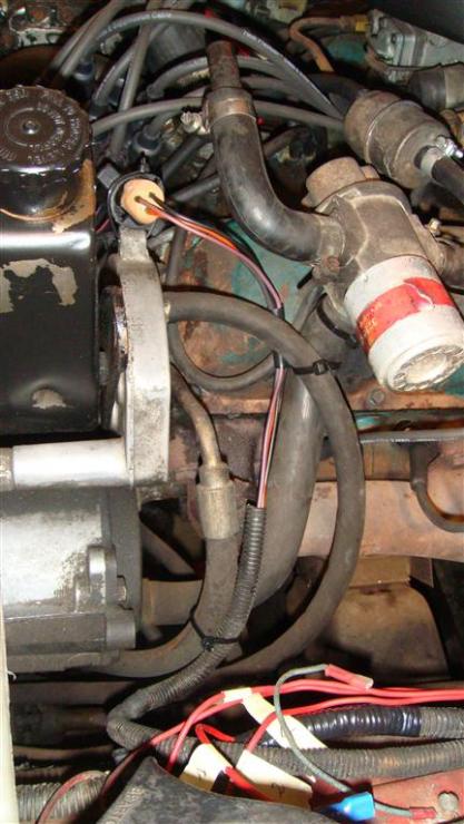

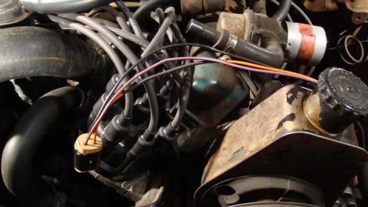

Tom Joad Posté(e) le 20 septembre 2012 Signaler Partager Posté(e) le 20 septembre 2012 je vois que tu as changé le fasiceau des bougies. Vérifié encore une foisque tu ne t'es pas trompé dans l'ordre des câbles, je sens bien le gros énervement à cause de ça lors du redémarrage. Citer Lien vers le commentaire Partager sur d’autres sites Plus d'options de partage...
Comet72 Posté(e) le 20 septembre 2012 Auteur Signaler Partager Posté(e) le 20 septembre 2012 Oui chef! Non c'est vrai que c'est une bonne idée, même si j'ai pris toutes les précautions possibles on est jamais à l'abri d'une erreur...le firing order est imprimé, dimanche je m'en occupe avant de mettre le feu. :cowboy: Sinon rien de neuf...si ce n'est que le weekend se rapproche et que je vais pouvoir m'y remettre...je suis au taquet, motivé comme jamais. Vivement dimanche bordel!!! Citer Lien vers le commentaire Partager sur d’autres sites Plus d'options de partage...

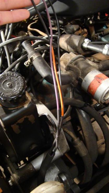

Comet72 Posté(e) le 23 septembre 2012 Auteur Signaler Partager Posté(e) le 23 septembre 2012 Meeeerci beaucoup! Bon ben je suis de retour du garage, 3 petites heures de boulot...et rien de lourd comme prévu, aujourd'hui je tenais un peu à me reposer et a y aller tranquille, ça fait deux semaines que je cours non-stop et il faut que je rattrape pas mal de fatigue, pareil pour mon père d'ailleurs. Mais bon, du boulot quand même: -Décrottage partiel du câblage du compartiment moteur. -Vérification de l'ordre d'allumage: Il était juste...c'est prêt pour démarrer. -Pose de la prise du modulator, enduite de graisse diélectrique et en changeant le cheminement du faisceau: Éloignée de toute source de chaleur et des arcs éventuels des câbles de bougies,solidement fixée avec des colsons...c'est nickel. -J'ai sorti des gaines fendues tout le câblage de l'avant du véhicule et trouvé encore plein de bricolages merdiques. J'ai tout foutu loin, mis du neuf et étamé, c'est propre et net. J'ai seulement laissé deux triples pontages positifs qui étaient plombés puis étamés proprement...de toute façon j'aurais pas fait mieux à l'étain. En revanche j'ai lourdé tous les vieux scotch et isolé à la toile isolante HT. -Je me suis aussi occupé de tout le câblage qui passe sur la joue d'aile conducteur...tout était fondu et complètement pourrave...à vrai dire je redoutais ce que j'allais trouver sous les gaines...et j'avais raison. A l'endroit ou les gaines avaient fondu ainsi que le relais électrique, j'ai trouvé un splendide double-domino rouillé et tous les câbles fondus...génial J'ai tout sectionné, jeté le vieux relais, tout reposé en neuf, changé les cosses et autres terminaisons, nettoyé les surfaces des masses, regainé propre, réparé les attaches de maintien d'origine et passé tous les câbles qui trainaient un peu partout dans la seule et unique gaine de la cloison de pare-feu après avoir fait du ménage. C'est propre, nickel...et ça allège grave la joue d'aile. J'ai aussi du ressouder une chiée de sections, retirer des gaines thermo...un beau bordel bien dangereux. Donc bon, ça continue d'avancer sur l'électrique même si je vais encore sûrement faire des découvertes...j'ai jamais vu un pareil sabotage, c'est honteux. Je pense que quand j'aurais pu en profiter pendant un moment, je l'immobiliserais à nouveau pour refaire la torche complète en neuf de A à Z...mais pour l'instant ça va rouler comme ça, et ce sera nettement plus safe. Mais pas étonné qu'il ait pris feu avant que j'aille le chercher....je vous raconte pas la gueule de certains montages, ça fait peur. Bon sinon j'ai pas essayé de le démarrer. Ma batterie neuve est pas exactement la bonne...enfin je fais mon pinailleur mais demain je vais aller la rapporter pour prendre la même mais avec la polarité des bornes inversée...question que mes câbles de batterie neufs aillent nickel. Et du coup comme je vais la rembourser, je voulais éviter de marquer les bornes et de la rendre pourrie...alors j'ai renoncé. J'en profiterais pour racheter des relais et tout changer d'office, et aussi un tube de graisse diélectrique pour refaire et étanchéifier à neuf tous les connecteurs de la cloison de pare-feu. Et ensuite un pote m'a pistonné pour aller voir une Mustang en vitesse, donc j'ai vite rangé mon bordel pour aller en piste...j'ai vu...et on verra demain matin la suite. Donc voilà quoi, ça avance...encore deux ou trois détails à terminer, deux trois soudures et essayer de le démarrer. Ensuite il faudra que j'attaque les peintures, c'est la prochaine étape...je suis pas pressé, j'aime pas beaucoup ça...mais je peux compter sur le Papapatrick qui me filera un coup de main. Aujourd'hui j'ai ramené toute la documentation de bord pour lire un peu tout ça, on va considérer ça comme du job...donc la journée n'aura pas servi à rien! A suivre les enfants. Pas de photos malheureusement...mais ça vient, ça vient petit à petit...manque plus grand chose pour pouvoir commencer à le remonter. Citer Lien vers le commentaire Partager sur d’autres sites Plus d'options de partage...

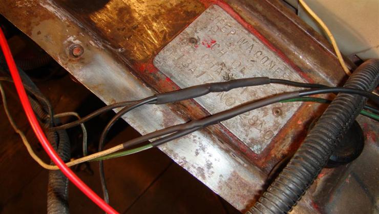

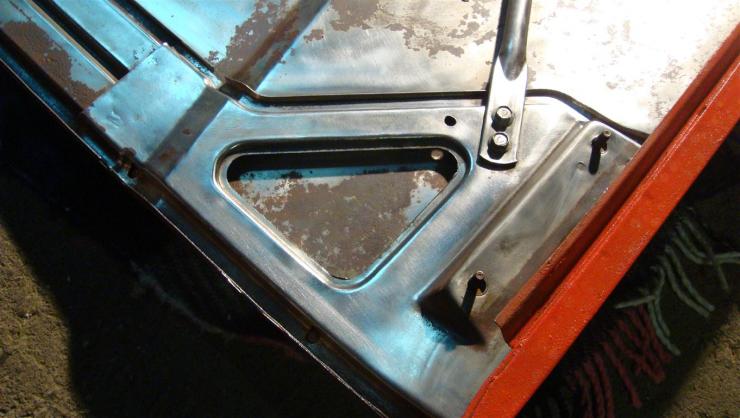

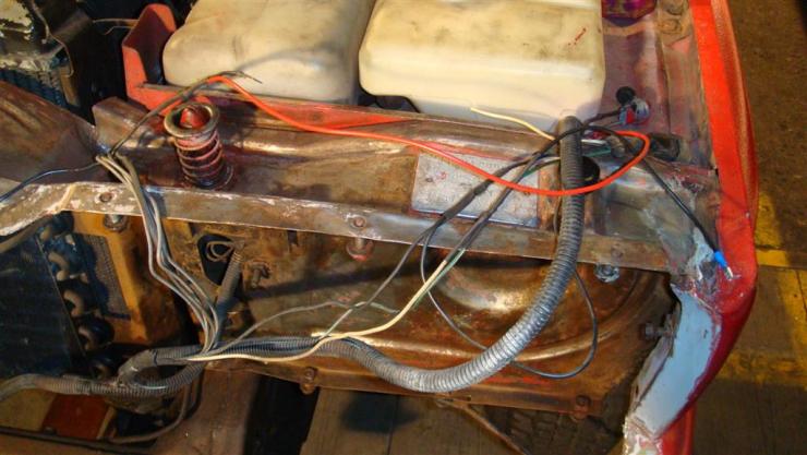

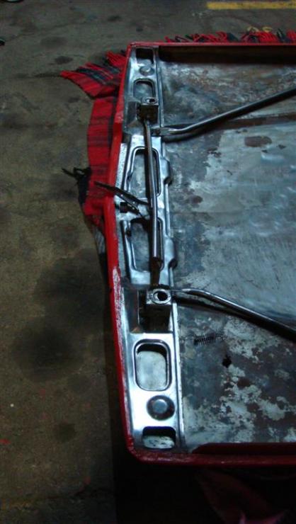

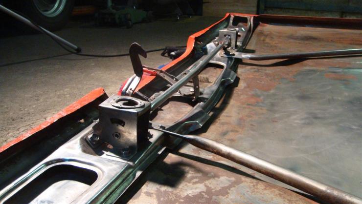

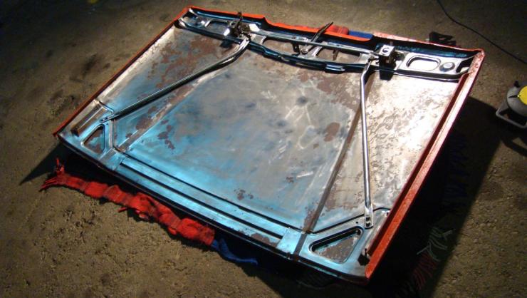

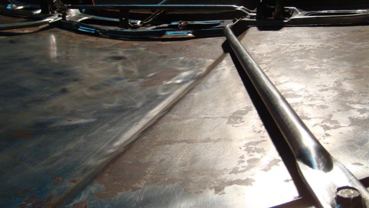

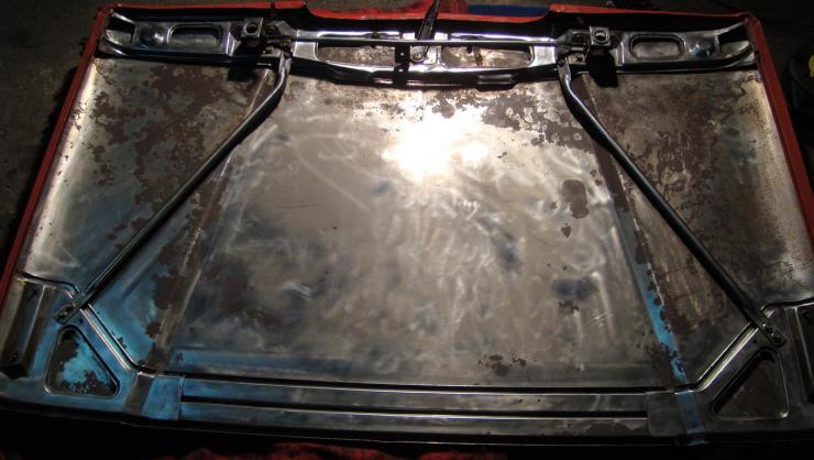

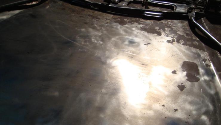

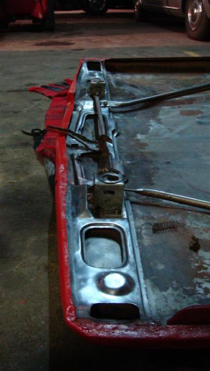

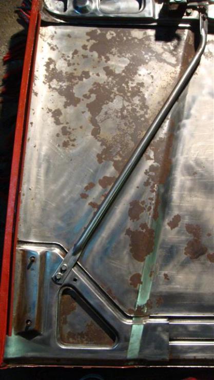

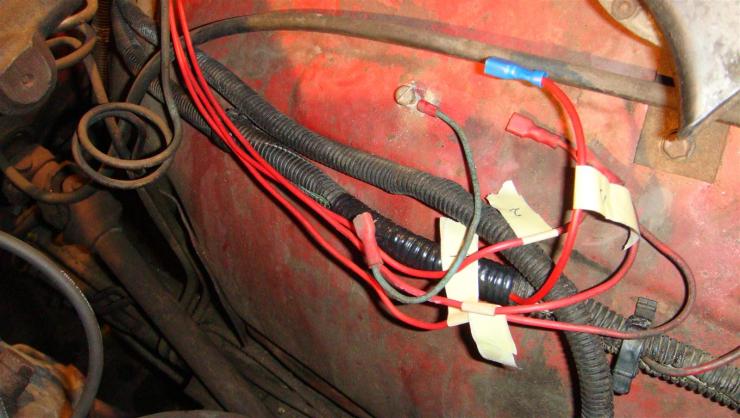

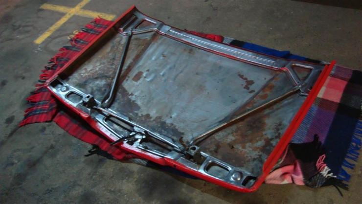

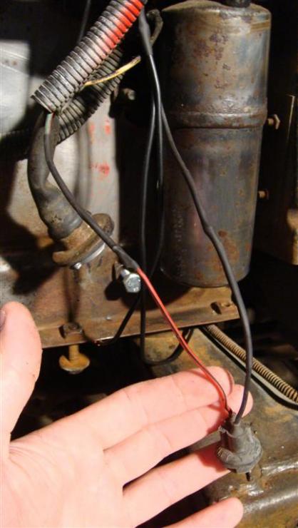

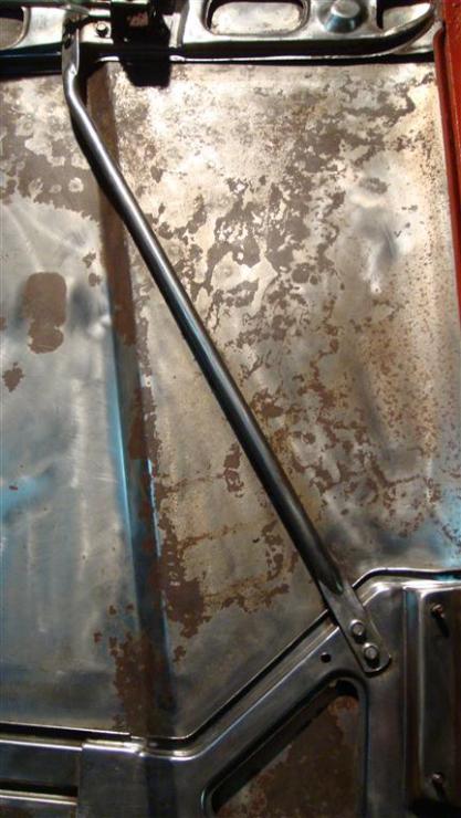

Comet72 Posté(e) le 25 septembre 2012 Auteur Signaler Partager Posté(e) le 25 septembre 2012 Opération capot terminée, la prochaine cession consistera en la mise en peinture HT complète. Il restait des traces de goudron sur la partie avant, des restes de peintures et des finitions à faire...terminé...à présent il ne reste plus que du métal. C'est beau l'acier poli... Et sinon voilà l'alim de l'allumeur refaite à neuf, ça sera mieux comme ça: Et le travail en cours sur le faisceau qui arrive de la boite à fusibles dans l'habitacle, tout ce qui passe dans les gaines fendues est déjà vérifié, révisé et refixé proprement, là c'est les câbles qui vont au relais des accessoires, je l'ai pris avec moi dimanche pour pouvoir aller en chercher un neuf chez l'électricien auto du coin. Les cosses rapides seront sectionnées et remplacées, gaine thermo gros calibre neuve sur toute la longueur et changement de la masse oxydée. Fait du ménage à l'avant, viré tout ce qui ne servait à rien et repris les soudures: Le relais de phare est testé et fixé...il trainait dans le vide en bas de l'aile...les cosses changées aussi: Avant que j'attaque le faisceau, tous les câbles de la face avant passaient par le petit trou supérieur de la traverse latérale du radiateur...une belle merde...j'ai tout dévié par les gaines fendues et changé le cheminement, du coup ça allège: MIAM...plus de merdes autour du radia et plus de fils qui trainent! Les vieilles reliques aftermarket qui rouillaient au fond des portes sans fixations...il me servent d'aimants maintenant. Allez, à suivre...j'espère pouvoir dégager du temps ce weekend pour aller peindre ce capot ou bosser sur la face avant. Citer Lien vers le commentaire Partager sur d’autres sites Plus d'options de partage...
Gecko Posté(e) le 25 septembre 2012 Signaler Partager Posté(e) le 25 septembre 2012 pour le capot tu le mets en peinture direct? tu vas utiliser quelle peinture pour que la rouille ne remontre pas le bout de son nez un de ces jours? Citer Lien vers le commentaire Partager sur d’autres sites Plus d'options de partage...
Comet72 Posté(e) le 25 septembre 2012 Auteur Signaler Partager Posté(e) le 25 septembre 2012 Vu que je ne remets pas d'isolant thermique, en tout cas pour le moment, je vais peindre direct avec une peinture glycérophtalique satinée noire, qui se pose sans apprêt...et de toute façon je préfère ne pas en mettre puisque je ne suis pas sûr que le primaire résisterait à la température et qu'il n'irait pas créer de réaction chimique avec la glycéro. En gros c'est de la peinture pour barbecues, pas chère et ultra-résistante. Et l'avantage du satiné c'est que ça masquera les aspérités des parties rouillées en surface, avec un brillant direct ça se serait vu à moins d'apprêter lourdement ou de faire Xcouches. En fait c'est le même noir satiné que j'ai utilisé pour la gamelle de filtre à air ou pour la bobine...jusque là ça n'a pas bougé et elle se fixe en partie avec la chaleur donc c'est juste ce qu'il faut. :goatee: ...et franchement quand je vois le résultat sur la tôle après la peinture standard apprêt+vernis que l'ancien proprio avait posée, je me dis qu'il vaut mieux essayer autre chose... Citer Lien vers le commentaire Partager sur d’autres sites Plus d'options de partage...

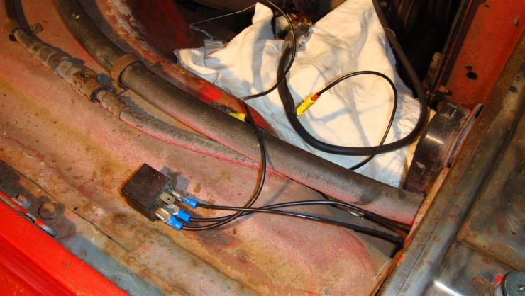

Comet72 Posté(e) le 28 septembre 2012 Auteur Signaler Partager Posté(e) le 28 septembre 2012 Pose du nouveau relais et redémarrage demain...j'espère avec une batterie neuve, j'en suis au troisième essai avec des modèles différents: Une avait la polarité inversée, l'autre est trop haute...donc j'espère que ce sera bon pour demain, je retourne une nouvelle fois faire l'échange. Sinon niveau bagnoles cette semaine c'est mouvementé. J'ai inscrit la Camaro à une vente aux enchères pour la liquider en vitesse. Je vais la lancer à moins de 5000 euros de mise à prix, le but étant bel et bien de ne pas avoir à aller la rechercher. Je suis déterminé, je la veux dehors de mon garage sinon je la balance à pourrir dans un dépôt-vente avant novembre...mais elle doit virer. Sinon je suis sur deux plans très intéressants en même temps, dont un qui est involontaire...c'est le vendeur qui à eu mes coordonnées par le bouche à oreilles et qui ne cesse de me relancer pour un modèle hyper intéressant et largement sous-évalué...donc que ce soit pour se faire du blé ou pour la garder, dans les deux cas c'est viable. Sinon toujours sur un projet de gros camion en 454ci...mais quelques détails gênants à éclaircir avant de s'y intéresser réellement...ça va se préciser vendredi prochain, l'avantage c'est que le proprio n'est pas pressé du tout tout comme moi de le rentrer, donc ça me laisse le temps de vendre la Camaro. Mais bon, pour l'instant je laisse couler...pour le Jeep uniquement. Jeudi la Cougar sortira du garage et je pourrais juger de la fiabilité de mon nouveau mécano tout en sachant enfin si le moteur tourne à nouveau rond ou non, et ainsi je pourrais décider de lancer les travaux sur le champ ou de continuer à attendre (le temps de refaire le carbu ou d'autres travaux jusqu'à ce qu'il soit tournant et en état de rouler jusque chez le garagiste). Donc a suivre...mais priorité au Jeep...et si par bonheur il tourne demain, je prends rendez-vous directement au garage lorsque j'irais rechercher la Cougar, et j'abandonne les deux autres plans que j'ai sous le coude. Voilà donc ce qu'il en est de la situation actuelle. Sinon niveau oseille de mon côté c'est juste le pied, j'ai doublé mon salaire avec mon nouveau contrat et le mois prochain s'annonce au moins aussi chargé que celui-ci...ça va me permettre de mettre un sérieux coup de fouet à mes projets!!! 2013: Back From Hell Cherokee Project. Citer Lien vers le commentaire Partager sur d’autres sites Plus d'options de partage...
