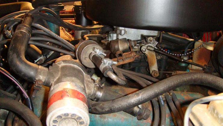

Caram Posté(e) le 29 septembre 2012 Signaler Partager Posté(e) le 29 septembre 2012 -J'ai une perte d'essence par la mise à l'air de la pompe de reprise du carburateur, ça pisse. bah si ça pisse par là c'est que le niveau d'essence est bien trop haut dans ton carbu... les pointeaux fermes biens (et réglage de la hauteur de cuve ok) ? t'as un circuit de retour de carburant ou une pompe à essence avec circuit de décharge interne ? si aucun des deux c'est fort probable que tes cuves de carbus se remplissent trop malgré un pointeau qui ferme pas trop mal ! au bout d'un moment t'es en pression et ça pisse par là où ça peut (ce cas déjà été vu sur le forum d'ailleurs) !! ... et bien sur cale ton avance... c'est un nid à problème si déréglé !! ... et bravo pour le redémarrage, car malgré les réglage, il se lance donc il sera bientôt au top !! Citer Lien vers le commentaire Partager sur d’autres sites Plus d'options de partage...
Gégé83 Posté(e) le 29 septembre 2012 Signaler Partager Posté(e) le 29 septembre 2012 bravo comet l important c est pas que ca avance vite mais que ca avance aller tu est bientot au bout Citer Lien vers le commentaire Partager sur d’autres sites Plus d'options de partage...
Comet72 Posté(e) le 29 septembre 2012 Auteur Signaler Partager Posté(e) le 29 septembre 2012 bah si ça pisse par là c'est que le niveau d'essence est bien trop haut dans ton carbu... les pointeaux fermes biens (et réglage de la hauteur de cuve ok) ? t'as un circuit de retour de carburant ou une pompe à essence avec circuit de décharge interne ? si aucun des deux c'est fort probable que tes cuves de carbus se remplissent trop malgré un pointeau qui ferme pas trop mal ! au bout d'un moment t'es en pression et ça pisse par là où ça peut (ce cas déjà été vu sur le forum d'ailleurs) !! et bien sur cale ton avance... c'est un nid à problème si déréglé !! et bravo pour le redémarrage, car malgré les réglage, il se lance donc il sera bientôt au top !! Merci pour ton aide! Ben pour les pointeaux je suis bien emprunté pour te répondre parce que jusqu'ici je n'y ai jamais touché...donc aucune idée pour l'instant. Pour faire baisser le flux je dois les visser dans le sens horaire, c'est bien ça? De combien en combien...quart de tour par quart de tour? A peu près...c'est juste pour faire un essai. Je ne connais pas non plus le réglage de la hauteur de cuve mais je le soupçonne d'être trop haut effectivement...je vérifierais. La pompe à essence est équipée d'un retour, oui. Mais je pense comme toi qu'il est noyé par l'essence ce bahut, il me semble qu'il en bouffe deux fois ce qu'il faudrait et je serais pas étonné que le précédent proprio qui était encore plus nul que moi avait juste réussi à le faire tourner en ouvrant tout à fond! Le réglage de l'avance j'en laisse le soin au mécano qui le fera à la strobo, ce sera bien plus optimal qu'un réglage à l'oreille que je pourrais faire moi...et ça me coûtera moins cher que d'investir dans une strobo. J'espère pouvoir m'occuper de ça rapidement...mais les gars je vous dure que de pincer la durite de dépression de la pompe à air ça libérait le moteur...me demandez pas pourquoi j'en sais rien, mais c'est véridique...y'a une anomalie avec cette pompe,, je vais aussi regarder de ce côté. A mon avis le filtre est colmaté par la merde...et ça obstrue la sortie de l'air chaud. bravo comet l important c est pas que ca avance vite mais que ca avance aller tu est bientot au bout Merci beaucoup!!! Je suis assez satisfait de l'avancée de ces derniers mois malgré un manque de temps libre...j'espère pouvoir continuer sur ce rythme encore un moment. 'Fait chier, je vais pas avoir le temps d'aller le refaire tourner demain et de toute façon j'ai plus de batterie. Mais le weekend prochain je recommence, je le refais tourner une demi-heure...de toute façon je suis quasi convaincu que plus il va tourner, mieux il va aller...ça fait quand même près d'une année et demi qu'il à plus fait un tour de roue. Citer Lien vers le commentaire Partager sur d’autres sites Plus d'options de partage...

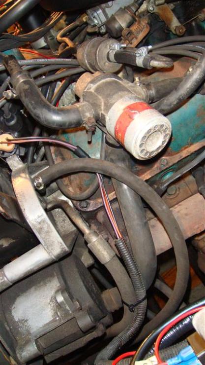

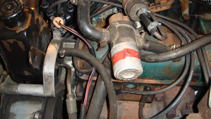

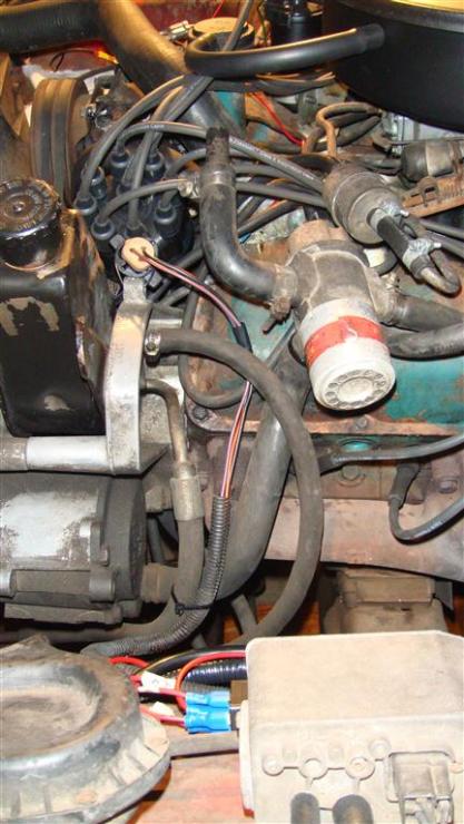

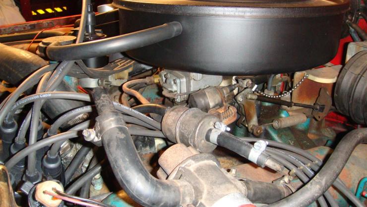

Comet72 Posté(e) le 29 septembre 2012 Auteur Signaler Partager Posté(e) le 29 septembre 2012 Sinon pour illustrer, voilà les photos du jour. Avant de redémarrer, j'ai terminé le boulot électrique sur la joue d'aile conducteur: Gainage, sectionner les anciennes cosses, pose des cosses et relais neuf, masse revue et corrigée...c'est bien mieux comme ça, fini le brûlon à la con. Et voilà la diverter valve qui fait un bruit de mort et influe sur le comportement du moteur...les conduites d'arrivée d'air chaud sur les collecteurs ont déjà été sectionnées il y à longtemps et il ne reste plus qu'une seule arrivée d'air qui arrive de la pompe à air pour aller alimenter une petite dépression qui sort d'un T-linkage près de l'oxygen sensor sur la pipe d'admission...bref, à mon avis une connerie inutile que je vais pouvoir shunter sans soucis...en tout cas faire un essai et voir le comportement du bouzin. Bref, impatient de faire ces quelques essais et surtout impatient qu'il tourne au poil. Si j'avais une batterie je serais retourné demain pour bricoler tout ça mais là ça ne vaut juste pas la peine, je vais devoir remettre ça au weekend prochain...c'est vraiment de la daube. Vivement la paie et le départ au garage, là je vais me lâcher...j'ai assez de monnaie pour tout donner à faire et scorer sur les heures de main d'oeuvre. Ah ouais, sinon j'ai vu que le planchers arrière sont dead, on voit à travers...de la vraie dentelle de Calais...heureusement je m'en fous, je donnerais ça à faire au carrossier en même temps que les planchers avant. C'est pas un soucis pour l'instant...seul le châssis me préoccupe et il est hyper-nickel. Citer Lien vers le commentaire Partager sur d’autres sites Plus d'options de partage...
Dadoux Posté(e) le 29 septembre 2012 Signaler Partager Posté(e) le 29 septembre 2012 Salut Comet moi quand je change des cosses je mets un morceau de gaine rétractable sur la cosse et le fil c'est plus propre et plus étanche ! Citer Lien vers le commentaire Partager sur d’autres sites Plus d'options de partage...
Caram Posté(e) le 29 septembre 2012 Signaler Partager Posté(e) le 29 septembre 2012 Merci pour ton aide! Ben pour les pointeaux je suis bien emprunté pour te répondre parce que jusqu'ici je n'y ai jamais touché...donc aucune idée pour l'instant. Pour faire baisser le flux je dois les visser dans le sens horaire, c'est bien ça? De combien en combien...quart de tour par quart de tour? A peu près...c'est juste pour faire un essai. Je ne connais pas non plus le réglage de la hauteur de cuve mais je le soupçonne d'être trop haut effectivement...je vérifierais. La pompe à essence est équipée d'un retour, oui. Mais je pense comme toi qu'il est noyé par l'essence ce bahut, il me semble qu'il en bouffe deux fois ce qu'il faudrait et je serais pas étonné que le précédent proprio qui était encore plus nul que moi avait juste réussi à le faire tourner en ouvrant tout à fond! Deux choses ! confond pas "pointeau" et vis de richesse ! les vis de richesse t'as raison tu auras sans aucun doutes à les régler aussi ... mais un pointeau est une espèce de petit plot interne au carbu, et lié au flotteur, qui coupe/bloque l'arrivée d'essence dans le carbu quand le niveau de cuve est OK (OK veut dire haut... mais surtout pas plein à raaz bord !!). C'est pourquoi tu dois vérifier que quand ton flotteur est en position haute (valeur d'origine spécifique à chaque carbu), tes pointeaux ferment bien dans leurs sièges. Pour le retour d'essence c'est bien que tu en ais un... et branché surtout (on le trouve parfois bouché par des mécanos du dimanche...) ! Mais, pour faire simple, ce retour d'essence ne marche que quand ta pompe ne peut plus envoyer d'essence... ce qui est le cas normalement quand les pointeaux bloquent l'arrivée au carbu ! Mais si les pointeaux ne ferment pas bien, ta pompe envoi en continu et le retour ne se mettra à renvoyer l'essence que quand ton carbu sera totalement plein et en pression (dans ton cas ça se manifeste par un suintement d'essence à la mise à l'air) D'où l'importance capitale d'avoir un flotteur réglé à la bonne hauteur, et des pointeaux qui ferment bien dans leur sièges, pour arrêter l'essence au bon moment, et pas quant tout est plein et déborde !! Voila... sinon bravo pour le travail propre déjà effectué sur l'élec !! Citer Lien vers le commentaire Partager sur d’autres sites Plus d'options de partage...
Comet72 Posté(e) le 30 septembre 2012 Auteur Signaler Partager Posté(e) le 30 septembre 2012 Salut Comet moi quand je change des cosses je mets un morceau de gaine rétractable sur la cosse et le fil c'est plus propre et plus étanche ! Totalement inutile avec ce type de cosses qui sont protégées-serties à la graisse diélectrique d'usine, c'est de l'étanche précisément. Deux choses ! confond pas "pointeau" et vis de richesse ! les vis de richesse t'as raison tu auras sans aucun doutes à les régler aussi ... mais un pointeau est une espèce de petit plot interne au carbu, et lié au flotteur, qui coupe/bloque l'arrivée d'essence dans le carbu quand le niveau de cuve est OK (OK veut dire haut... mais surtout pas plein à raaz bord !!). C'est pourquoi tu dois vérifier que quand ton flotteur est en position haute (valeur d'origine spécifique à chaque carbu), tes pointeaux ferment bien dans leurs sièges. Pour le retour d'essence c'est bien que tu en ais un... et branché surtout (on le trouve parfois bouché par des mécanos du dimanche...) ! Mais, pour faire simple, ce retour d'essence ne marche que quand ta pompe ne peut plus envoyer d'essence... ce qui est le cas normalement quand les pointeaux bloquent l'arrivée au carbu ! Mais si les pointeaux ne ferment pas bien, ta pompe envoi en continu et le retour ne se mettra à renvoyer l'essence que quand ton carbu sera totalement plein et en pression (dans ton cas ça se manifeste par un suintement d'essence à la mise à l'air) D'où l'importance capitale d'avoir un flotteur réglé à la bonne hauteur, et des pointeaux qui ferment bien dans leur sièges, pour arrêter l'essence au bon moment, et pas quant tout est plein et déborde !! Voila... sinon bravo pour le travail propre déjà effectué sur l'élec !! Chef oui chef! Merci pour ces explications claires et précises!!! Rah désolé pour la confusion, comme tu l'as si justement souligné j'étais à côté de la plaque...le fonctionnement du carbu je maitrise pas encore tout à fait. Je vais regarder tout ça. Mais je pense donner ça à mon mécano-préparateur-manitou-grand gourou-qui-va-me-ponctionner-200-euros-mais-c'est-pas-grave. Je vais essayer d'appauvrir et voir si ça s'arrête de distiller à l'échappement, juste pour l'essai...et les réglages seront intégralement repris par le mécano. S'il y arrive pas, c'est que le carbu est mort...et dans ce cas-là je le tomberais pour le refaire à neuf. Donc le niveau de cuve ne se règle pas? Il est bon ou pas bon suivant l'état des pointeaux? J'ai déjà le kit de réfection mais en revanche j'ai remarqué que les flotteurs n'étaient pas inclus, j'en achèterais à la pièce sur RockToto avec de quoi refaire le solénoide du démarreur également...avant que je ne puisse plus le démarrer du tout. :pirate: A suivre...mais il me tarde que ça roule. Citer Lien vers le commentaire Partager sur d’autres sites Plus d'options de partage...

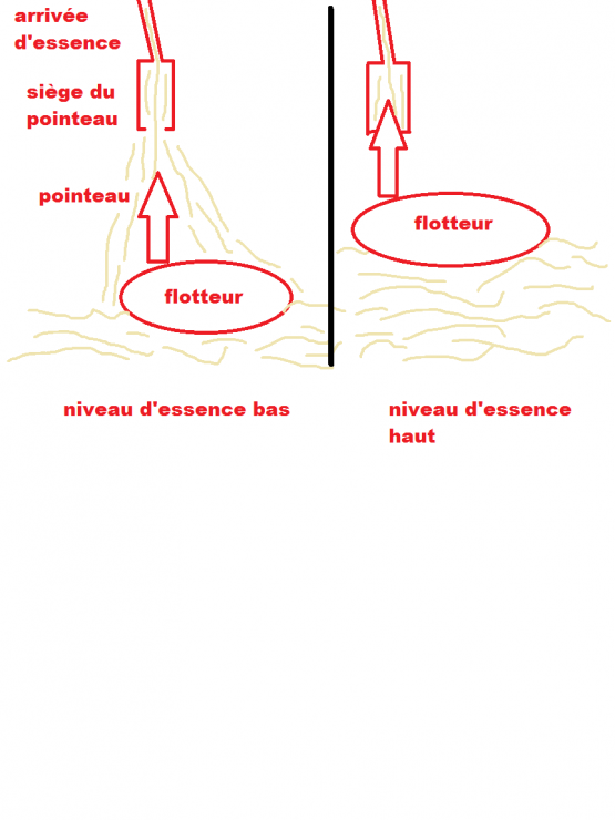

Caram Posté(e) le 30 septembre 2012 Signaler Partager Posté(e) le 30 septembre 2012 Donc le niveau de cuve ne se règle pas? Il est bon ou pas bon suivant l'état des pointeaux? alors... pas du tout un pointeau bon, c'est juste un pointeau qui est bien "étanche" quand il ferme son siège... donc avec un petit embout bien propre et pas défoncé (et idem pour son siège) !! pour régler la bonne hauteur max d'essence dans la cuve, il faut trouver agir sur le flotteur (qui je te le rappelle pousse le pointeau dans son siège au fur et à mesure que le niveau monte dans la cuve) Donc (carbu démonté et cuve vide) : - tu te places en position "pointeau fermé" (en soulevant le flotteur avec tes doigts) - et tu plis le bras du flotteur pour le placer à la hauteur max d'origine (en général une hauteur mesurable par rapport à un plan de joint du carbu) - tu vérifies plusieurs fois ta mesure en abaissant puis remontant ton flotteur jusqu'à mettre le pointeau au fond de son siège Comme ça le flotteur est à la hauteur max d'origine avec son pointeau bien fermé... c'est aussi simple que ça Hésite pas à confier ça à ton mécano... si c'est un mec "à l'ancienne" il sera ravit de faire des réglages de base de ce genre Citer Lien vers le commentaire Partager sur d’autres sites Plus d'options de partage...
Caram Posté(e) le 30 septembre 2012 Signaler Partager Posté(e) le 30 septembre 2012 tiens pour faire simple (la technologie peut varier)... voila comment marche ce couple flotteur-pointeau (parce que je suis pas certain d'avoir été clair dans les écrits !) Citer Lien vers le commentaire Partager sur d’autres sites Plus d'options de partage...
Comet72 Posté(e) le 30 septembre 2012 Auteur Signaler Partager Posté(e) le 30 septembre 2012 Magnifique mon gars, d'ailleurs c'est bien comme ça que je m'imaginais la chose. Sauf pour le réglage en jouant sur le bras du flotteur, je ne savais pas que ça se faisait comme ça. C'est top, merci!!! Je vais effectivement donner ça à faire à mon mécano, il est doué et méticuleux sur ce genre de boulots "de précision" donc je vais lui laisser ce soin...après avoir moi-même écarté les quelques sources annexes que je soupçonne de faire merder le ralenti (richesse, diverter valve, etc.) Demain mon père ira changer la batterie comme prévu et mardi je prends rendez-vous pour l'envoyer au garage, tout en commandant un camion droit derrière pour le transport. Ensuite j'essaierais d'aller jeudi matin ou le weekend qui suivra régler ce moteur. Jeudi soir j'irais négocier le tarif total pour les travaux et récupérer la Cougar du même coup. Et voilà quoi...ensuite la semaine sera raide. Je vais donc rajouter à la liste des travaux: -Régler la richesse -Vérifier l'avance à la strobo Et si c'est pas concluant, diagnostiquer le problème qui cause ces ratés au ralenti. A suivre... Citer Lien vers le commentaire Partager sur d’autres sites Plus d'options de partage...

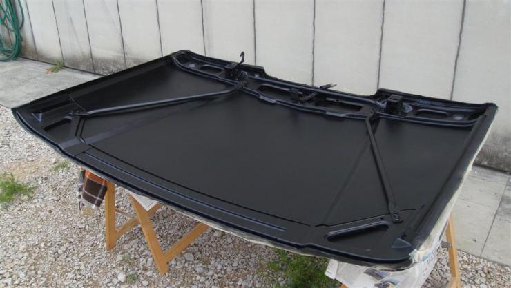

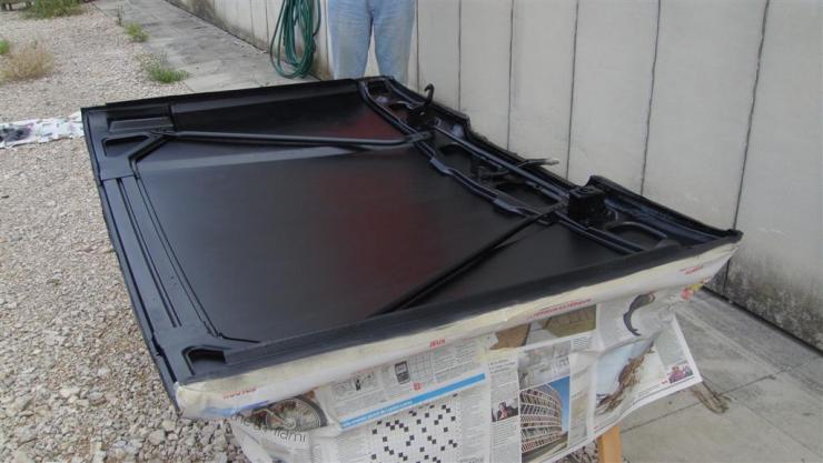

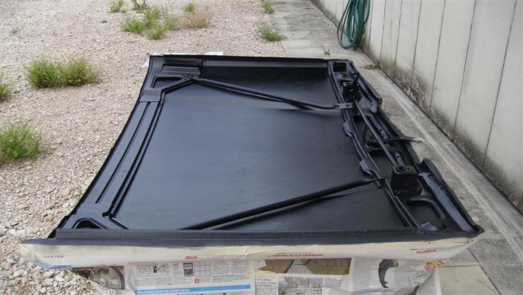

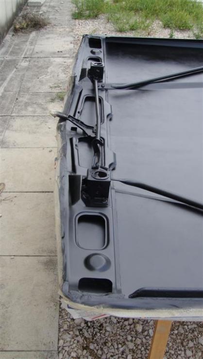

Comet72 Posté(e) le 6 octobre 2012 Auteur Signaler Partager Posté(e) le 6 octobre 2012 Bon ben les enfants c'est pari, j'y vais. Finalement mon père sera de la partie aujourd'hui puisque son dos va pas trop mal. Temps sec, pas de vent, soleil et température correcte...ça va bien aller. Donc je le laisse opérer à la peinture, il est meilleur que moi. Et pendant ce temps je vais faire du ménage sous le capot...pompe à air, filtre à essence, câblage, réglages carbu...je vais essayer de le faire tourner mieux. Le seul truc que je risque de ne pas arriver à faire c'est le décapage face avant-joue d'aile avec les finitions...il faudra que j'arrive à dégager un jour de libre prochainement pour aller faire ça et attaquer la glycéro avant l'hiver...histoire de pouvoir remonter la face avant avant les grosses chutes de température si l'envie me vient. Des news ce soir, assurément. Citer Lien vers le commentaire Partager sur d’autres sites Plus d'options de partage...

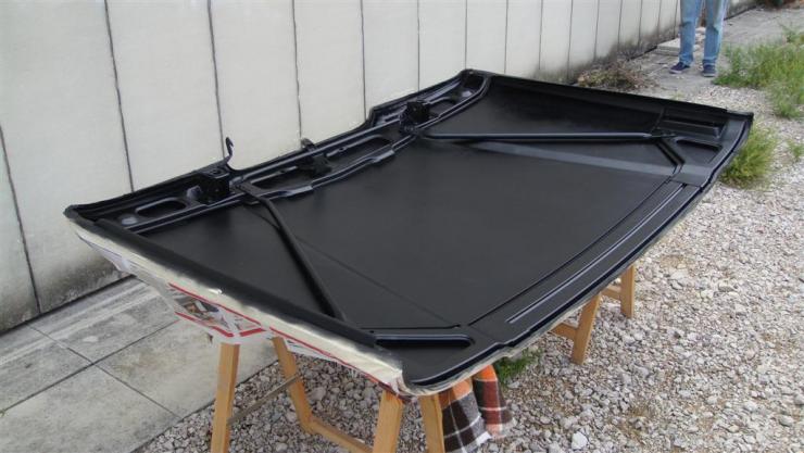

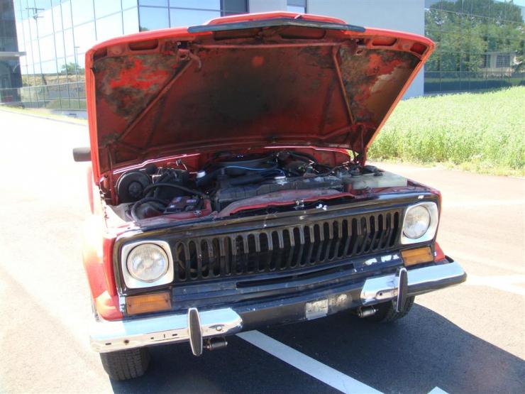

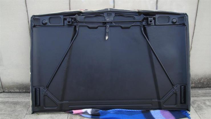

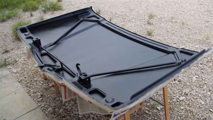

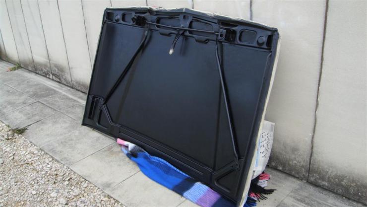

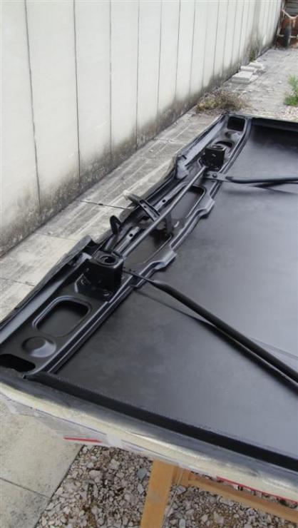

Comet72 Posté(e) le 6 octobre 2012 Auteur Signaler Partager Posté(e) le 6 octobre 2012 Alors, c'est peint ou pas? Une heure de préparation. Noir satiné haute température, deux couches. La troisième demain...j'en avais plus et j'ai du repasser chez le fournisseur ce soir. Pour rappel, mon intérieur de capot avant c'était ça...un mélange de tout un tas de trucs gerbants et de beaucoup de rouille: Pendant que mon père peignait le capot, moi j'étais sur le moteur, toujours dans le but de diagnostiquer ce moteur qui tourne pas terrible. J'ai lourdé le filtre à essence et shooté toutes les durites du carbu pour du neuf, viré la pompe à air avec les durites et shunté la dépression d'amenée d'air chaud en direct sur la pipe d'admission. J'ai aussi décrassé le bloc, vérifié l'électrique et installé la batterie neuve. Après cela je l'ai démarré, et il à tourné comme il y à une semaine...c'est bien mais c'est pas encore top. Par contre il avait une pèche d'enfer, et à la force du three-sixty j'ai réussi à faire débloquer les mâchoires...du coup il roule de nouveau à peu près librement et sera en état de grimper sur le camion jeudi dans deux semaines. En revanche journée de test productive, je suis maintenant absolument sur que: -Le réservoir et les lignes d'essences sont absolument saines, l'essence qui en vient est parfaitement claire. Après avoir posé un filtre papier transparent, j'ai fait tourner le moteur pendant une demi-heure en l'alimentant avec le fond du réservoir...c'est clair comme de l'eau de roche. Le filtre d'origine est bon lui aussi et va retrouver sa place demain après l'avoir fait baigner dans du pétrole et après avoir longuement soufflé la grille à l'air comprimé. Un neuf arrivera avec la prochaine commande. -La pompe à air n'influe pas en elle-même sur le comportement du moteur, mais la durite du ported vaccum qui y est rattachée oui. Quand je la bouche le ralenti se casse la gueule, à froid uniquement...mais c'est bon à savoir. Le filtre de la diverter valve était bouché par une colonie de cadavres de perce-oreilles (véridique) et vu qu'elle ne sert plus à rien et que le moteur est beaucoup plus silencieux et facile à régler sans, je choisirais demain entre laisser la diverter valve totalement débouchée de partout ou la supprimer carrément avec toutes les durites et ne laisser que le ported sur le T de la pipe d'admission. A voir. -J'ai baissé le ralenti, réglé vitesse engagée et réglé le starter. C'est bon, ça arrête de mouliner et ça marche. -L'échappement est raide, il m'induit en erreur lorsque j'essaie de régler la richesse...détonations, chicane qui se balade, la totale...à remplacer à l'occase et ne surtout pas se fier à ça. -Mon diagnostic: Richesse de merde, hauteur de cuves qui déconne. Quand je fous un violent coup de pied à la planche et que le filtre à essence se vide en partie, il tourne comme une horloge pendant 30 secondes...et dès que le filtre est à nouveau rempli il recommence à brouter. Donc il bouffe trop d'essence...j'ai pas fait bac+18 mais je pense avoir compris ça. Ce qui correspond à l'odeur d'essence irrespirable à l'échappement et la mise à l'air qui pisse l'essence...puisque ça continue de fuir pas là, pour info. Bref, je sais de plus en plus précisément sur quoi aiguiller mon mécano. Encore un ou deux tests demain et quelques remplacements de comestibles pour être sur du coup et ça va le faire. Bref, ça avance. Demain j'irais terminer le capot et bosser encore un peu sur la mécanique et la face avant. J'ai 2 litres de glycéro pour la face avant, un litre d'apprêt pour la traverse supérieure...j'aurais surement pas le temps demain mais je suis prêt à attaquer quand même. A suivre...j'ai quelques vidéos du moteur qui chargent, je les mettrais dans un prochain post. Pour l'anecdote, aujourd'hui il tournait mieux que la Cougar. Avec les rotules neuves j'ai une vibration dans le volant hallucinante, sur l'autoroute j'avais l'impression que j'allais perdre une roue. Toujours les mêmes claquements en butée de direction, des tappées sur les bosses et cette vibration de malade, déjà existante depuis 3 ans mais maintenant largement amplifiée par la rigidité des rotules neuves...il reste bel et bien un soucis au niveau amortissement. De plus le réglage carbu est complètement foiré, elle bouffe comme un tank et pue l'essence de partout...je vais faire reprendre tout ça au plus vite et mettre le boost pour changer les amortos avant d'envoyer le Cherokee, entre la semaine prochaine et la suivante. Malgré le super boulot du mécano qui à vraiment bossé comme un chef, petite déception quand même. Une vraie casserole...et un puissant problème dans le train avant. Enfin pas de panique, ça se joue entre le flector, direction ou ressorts d'amortos...à suivre. Citer Lien vers le commentaire Partager sur d’autres sites Plus d'options de partage...
