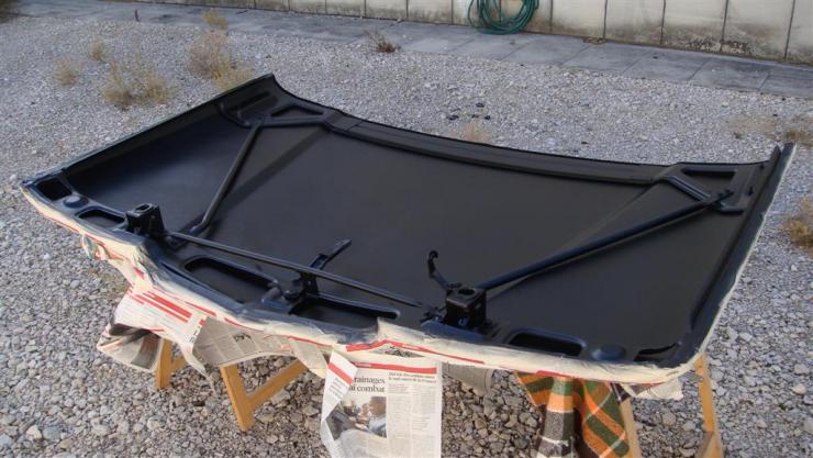

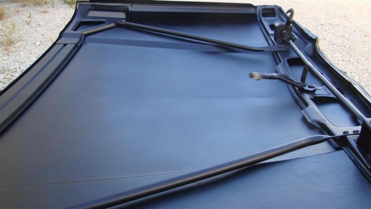

Comet72 Posté(e) le 7 octobre 2012 Auteur Signaler Partager Posté(e) le 7 octobre 2012 Et merde, pas de bol. Naturellement c'était tellement bien allé hier qu'aujourd'hui il faut que ce soit la chiasse. Il pleut comme vache qui pisse, c'est hyper humide, il fait nuit noire et moins de 15 degrés...donc impossible de peindre. Youpie...je vais devoir attendre une semaine et pouvoir refaire toute la préparation. 'Fait chier, je suis vert. Bon ben puisque le temps est annoncé pourri pour la journée, je vais juste remonter au garage pour aller mettre le capot en sécurité, faire quelques soudures et démonter le démarreur pour le prendre à la maison et le restaurer. Je vais pas pouvoir faire grand chose de plus...ah ça me gonfle grave. Sinon je bosse depuis hier soir sur les side-markers en OEM que j'ai reçu de mon vendeur en Arizona, je suis en train de virer le millimètre de calcaire et de tartre qui pourrit les side-bezels en chrome...c'est vraiment de la merde...il me faut quasiment deux heures par moulure avec la pâte Meguiar's pour rattraper au top les chromes sans les rayer. Les quatre lentilles sont décrassées et la première moulure est prête. Je vais continuer...et dès que j'ai terminé je me casse au garage et je pose les arrières après avoir soudé le faisceau. A suivre... Citer Lien vers le commentaire Partager sur d’autres sites Plus d'options de partage...
Caram Posté(e) le 7 octobre 2012 Signaler Partager Posté(e) le 7 octobre 2012 Il pleut comme vache qui pisse, c'est hyper humide, il fait nuit noire et moins de 15 degrés...donc impossible de peindre. Youpie...je vais devoir attendre une semaine et pouvoir refaire toute la préparation. 'Fait chier, je suis vert. je crois que la France va se prendre la même toute la semaine prochaine !! (enfin ya encore les gens du sud qui vont dire qu'on exagère et que chez eux il fait beau ) Courage pour rattraper les side-markers Citer Lien vers le commentaire Partager sur d’autres sites Plus d'options de partage...
Comet72 Posté(e) le 7 octobre 2012 Auteur Signaler Partager Posté(e) le 7 octobre 2012 Ouais, temps de merde...ici ça s'est arrangé et il à arrêté de pleuvoir...mais avec une humidité pareille pas moyen de faire autre chose que de la merde...je vais encore une fois devoir être patient, pas de bol, c'est mon pire défaut l'impatience. Bon ben j'ai passé mon énergie sur les side-markers, du coup forcément ça claque: On dit merci qui? Merci Leclerc? Merci Bricomarché? Non, merci Meguiar's. Je vous raconte pas l'état de départ, dégueulasse...d'ailleurs j'étais déçu en les recevant. Heureusement vu la qualité des matériaux j'ai réussi à tout récupérer...et comme j'avais envie de bien faire j'ai même fait le lustrage des intérieurs. En réalité je n'en ai besoin que de deux puisque j'ai déjà les avant d'origine qui sont en bon état et déjà précédemment restaurés l'été passé. Je choisirais les deux meilleurs et reposerais ceux d'origine pour l'avant...mais comme j'ai horreur de remiser des pièces dégueulasses, j'ai tout fait. Si j'en pète un une fois, je le déballe et c'est tout prêt. Voilà, bonne chose de faite...trois semaines que je devais le faire sans trouver le temps de m'y attaquer. Prochaine étape des travaux à la maison: Le démarreur. Je vais bouffer et ensuite je pars au garage. Je vais aller bricoler une heure ou deux...dommage de ne pas pouvoir terminer le capot, ça me fait iech. Je vais faire autre chose ma fois. Citer Lien vers le commentaire Partager sur d’autres sites Plus d'options de partage...

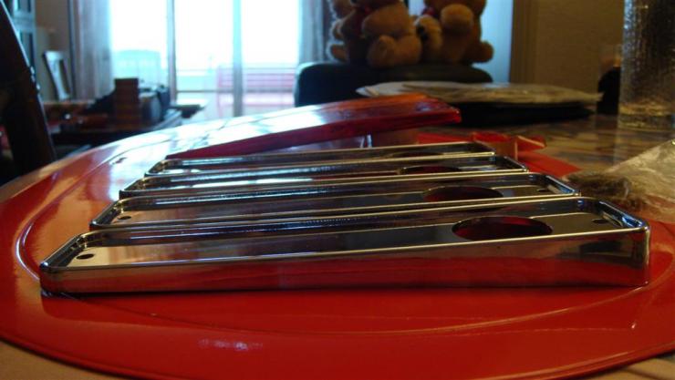

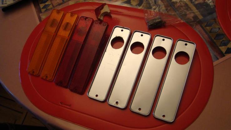

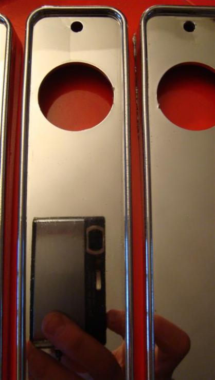

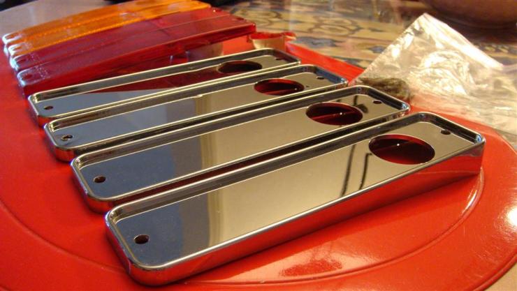

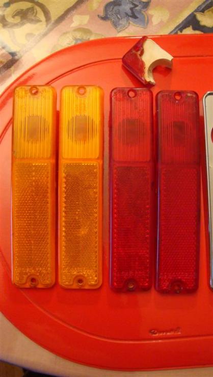

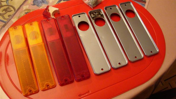

guiguiswiss Posté(e) le 7 octobre 2012 Signaler Partager Posté(e) le 7 octobre 2012 Toujours aussi magnifique ton (votre ) boulot. Quel est le secret de ton père pour peindre le capot sans coulure ou marque : pistolet? En tout cas le résultat est incroyable vu la base pourquoi avoir peint en noir par contre? Les side-markers pourraient être des NOS ; aucune différence j'adore. En tout cas j'ai hâte de le revoir avec sa face avant et sa nouvelle calandre!!! Continue comme ça c'est parfait! Citer Lien vers le commentaire Partager sur d’autres sites Plus d'options de partage...

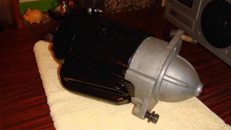

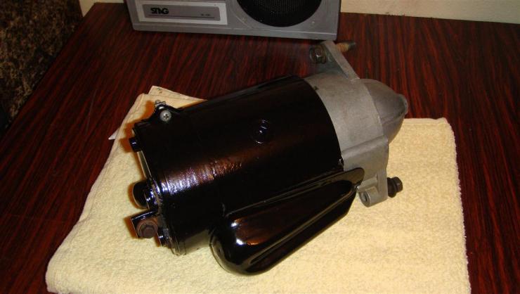

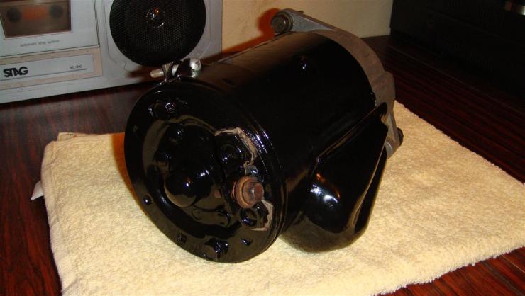

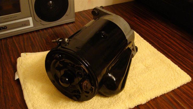

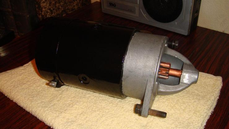

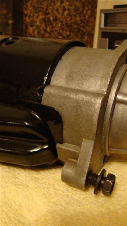

Comet72 Posté(e) le 13 octobre 2012 Auteur Signaler Partager Posté(e) le 13 octobre 2012 En train de refaire le démarreur depuis 11 heures ce matin...énormément de nettoyage. Le soucis: Un charbon dont l'alim s'est dessertie en partie au démontage...donc je l'ai pincé fermement derrière la vis de fixation et le contact va se faire assurément. Sinon pas d'usure nulle part, pas de rouille à l'intérieur...j'ai dérouillé toute la coque et la mise en peinture glycéro sera faite d'ici de soir 21 heures. Aucune usure nulle part, les charbons sont comme neufs et le seul truc anormal que j'ai repéré c'est un manque total de graissage auquel je vais remédier lors du réassemblage de la bête. A suivre...je viens de réussir à remettre en place les charbons autour du rotor avec passablement de peine mais c'est réglé. Étrange qu'il ne fonctionne pas bien...il est vraiment top nickel de l'intérieur, pas de traces de friction ou d'usure particulière, les câbles sont souples et comme neufs...étonnant. La bonne nouvelle c'est que l'on voit que le bahut n'a que 60'000 kilomètres d'origine vu l'usure très modérée de ce genre de pièces, donc ça se confirme. Allez à suivre! Citer Lien vers le commentaire Partager sur d’autres sites Plus d'options de partage...
Comet72 Posté(e) le 14 octobre 2012 Auteur Signaler Partager Posté(e) le 14 octobre 2012 Passé ma journée à bricoler à la maison, finitions et tout et tout, points de contact à la graisse cuivrée...le tout avec mon laptop qui tourne avec le How-To détaillé et à me matter des vidéos de RoadKill pour la motivation. Moralité, Motor starter: Fuckin' done. Rust killed. Next job? No idea... Citer Lien vers le commentaire Partager sur d’autres sites Plus d'options de partage...
Caram Posté(e) le 14 octobre 2012 Signaler Partager Posté(e) le 14 octobre 2012 Bon je reste fidèle à moi même (et surtout à ce que j'ai déjà écrit) donc je ne te félicite pas pour avoir rendu tout brillant ce démarreur... (rendre brillant de l'accastillage je trouve ça utile et beau... mais pour un démarreur ça ne me fait ni chaud ni froid ... le seul point positif c'est que ça le protège) Par contre une big vague de féloches pour la partie "interne" du travail... nettoyage, graissage, vérification des contacts... il va tourner fort ce démarreur Citer Lien vers le commentaire Partager sur d’autres sites Plus d'options de partage...
Comet72 Posté(e) le 14 octobre 2012 Auteur Signaler Partager Posté(e) le 14 octobre 2012 Merci Caram!!! Merci, ça me fait bien plaisir. Pour la peinture, je pense que si j'avais fait des photos juste après la dépose et que je te l'avais montré de ne dirais peut-être pas la même chose. Il était vraiment dégueulasse...huileux, enduit de blacson, plein de rouille...moi je ne peux pas imaginer de remonter une pièce complètement rouillée et laisser l'extérieur complètement crado après avoir autant bossé sur l'intérieur. Je pars du principe que tout ce que je démonte, je le démonte une seule et unique fois, comme ça pas besoin d'y revenir...et j'en fais complètement le tour. Surtout que je vais refaire à neuf les carters, les soubassements, la direction...alors remonter le démarreur tout pourri c'était tout simplement inenvisageable. Maintenant j'espère qu'il va marcher mieux qu'avant...on verra le weekend prochain quand je l'aurais remis en place. Citer Lien vers le commentaire Partager sur d’autres sites Plus d'options de partage...

Comet72 Posté(e) le 20 octobre 2012 Auteur Signaler Partager Posté(e) le 20 octobre 2012 Bon ben ce matin j'ai remonté le démarreur...une vraie plaie, 8 kilos à bout de bras allongé sous l'auto, pas simple mais c'est réussi et bien en place. Essai de démarrage. Aucune amélioration...le démarreur continue de tourner dans le vide et de ne crocher qu'une fois sur 10. Il ne chauffe plus, tourne comme une hélice (c'est assez sonore, donc facile à dire s'il est bien graissé ou pas...c'est le cas) mais continue de faire chier. Le problème ne vient pas du démarreur, pas de la batterie, pas des câbles, pas du volant moteur non plus...vraiment j'en sais rien...peut-être le régulateur de tension mais ce serait vraiment étrange. Une fois qu'il à eu démarré, après maintes et maintes peines pour le faire partir...plus de choke. Il à tourné comme une merde, sur la moitié des cylindres...j'ai du taper dedans comme une brute et monter le ralenti à 1500 tours pour juste arriver à le maintenir tournant. Il à tourné comme une merde pendant 5 minutes (détonations à l'échappement, ratés d'allumage, carbu qui dégueule, imbrûlés, bruits de bielles qui tapent...la totale). J'ai fini par étouffer le carbu avec un chiffon pendant que mon dabe tenait le ralenti bien haut, ce qui à visiblement purgé le carbu de toute la merde qui devait trainer dans les cuves et ailleurs...d'ailleurs c'était le but. Il à tourné bien 10 minutes, et ensuite retour à la merde. Explosions à l'échappement, bruit de mort, trous à l'accélération...bref...de la daube. La peinture du capot en revanche elle est faite, et bien faite. Viré le masquage, c'est nickel...toutes les imperfections sont gommées. Mais bon, mécaniquement je suis dépassé...et je ne peux pas m'investir plus vu les contraintes temps de mon nouveau boulot. Il tourne mal, ça force, je dois faire avoiner le moulin comme un débile pour arriver au moindre petit résultat ridicule...bref, c'est vraiment pas la joie. Les derniers trucs que je vais essayer de changer c'est la bobine qui était bouillante après 20 minutes de ralenti et le régulateur du démarreur...si ça n'arrange pas les choses, il va s'agir de prendre une décision entre: -Le remonter en vitesse et le liquider. -L'envoyer au garage mais dans le genre rapidos, avant décembre, et faire tourner ce moteur rond avant d'attaquer les freins...parce que poser des freins neufs pour apprendre que j'ai 2 bielles en vrac, non merci. Mais bon, pour ça je dois trouver des sous...et je suis un peu raide, c'était pas vraiment prévu au programme. Dernière option: -Continuer à le laisser mourir cet hiver, démonter le carbu et le réviser moi-même (pas le temps, pas envie...mais bon...) et tenter le coup, quitte à l'envoyer au garage et laisser le soin au mécano de reprendre les réglages à zéro. Bref, dur de choisir...disons que si la Camaro pouvait partir demain, ça changerait la donne. ...et tout cas j'en ai plein le cul de ce bahut...plus t'en fais dessus, moins bien il va. Et là je commence à arriver au bout de ma patience...je me demande si ça vaut bien le coup de continuer à s'acharner plutôt que de le larguer. Citer Lien vers le commentaire Partager sur d’autres sites Plus d'options de partage...

Texasblues Posté(e) le 20 octobre 2012 Signaler Partager Posté(e) le 20 octobre 2012 Y'a pas de régulateur sur un démarreur! Ton problème vient du "Bendix", c'est le tambour situé avant le pignon d'attaque du démarreur, ou alors de l'électroaimant qui tire le pignon vers la couronne. Tu as fait un essais du démarreur déposé?? Le pignon sort à chaque coup? Citer Lien vers le commentaire Partager sur d’autres sites Plus d'options de partage...
Comet72 Posté(e) le 20 octobre 2012 Auteur Signaler Partager Posté(e) le 20 octobre 2012 Je voulais parler du relais, pas de régulateur...désolé...je pensais à autre chose. :cigar: D'ailleurs j'en ai un neuf d'avance que je changerais tout prochainement. Je sais que le problème vient du Bendix. Je l'ai déposé et disloqué en même temps que tout l'intérieur du démarreur, dégraissé, contrôlé l'usure (aucune, comme neuf) et que tout coulisse bien, regraissé modérément à la graisse cuivrée avant de le tester à vide. Je l'ai fait partir deux fois, et vu les pétées que je prenais en le branchant en direct avec ma 70Ah neuve, j'ai pas prolongé l'essai plus longtemps...mais il fonctionnait au poil. D'ailleurs il fonctionne, à chaque coup de clé j'entends le lanceur claquer et le pignon se lancer ("clac" et "wizzz", respectivement ). Donc il tourne et l'électroaimant fait très bien son boulot. C'est absolument certain. Problème d'alignement sur le volant moteur ou alors le pignon donc l'usure trèèèèèèèèèèèèès minime de la dentition en début de course qui pourrait gêner l'accroche sur le volant moteur, mais honnêtement j'y crois pas une seconde. Je vais pas me faire chier des masses, pour l'instant il démarre comme ça...et dès que je passe ma prochaine commande je rajoute un démarreur neuf avec. Je vais pas chercher la cause de midi à 14 heures, si c'est pour retourner se faire chier à aller bricoler derrière les collecteurs, vu l'enfer que c'est au niveau de l'accès, je change direct le démarreur et je verrais ce que ça dit. Si c'est pas mieux j'aurais un démarreur neuf en rabais pour quand celui d'origine viendra à lâcher, et sinon ben tant pis...il faudra chercher ailleurs. :pirate: Le moteur me fait plus de soucis que le démarreur...je suis en train de faire mes comptes, et voir si je peux renvoyer la patate chaude à mon mécano...parce que moi, personnellement, j'en ai plein le dos de ce bahut. Citer Lien vers le commentaire Partager sur d’autres sites Plus d'options de partage...
