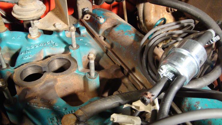

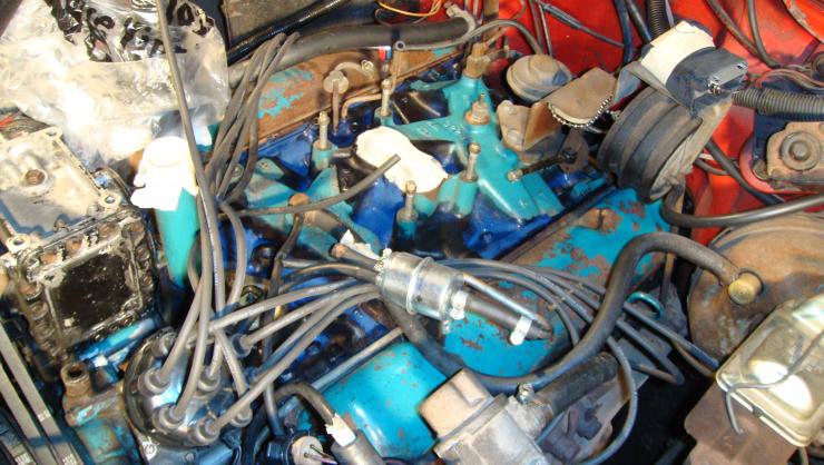

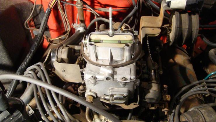

Comet72 Posté(e) le 20 octobre 2012 Auteur Signaler Partager Posté(e) le 20 octobre 2012 Bon ben financièrement c'est pas jouable, je vais devoir persévérer moi-même. Allez, finalement demain je vais continuer ma prospection. On continue la manoeuvre. Donc, au programme: Reprises des réglages carbu depuis zéro. Richesse principalement. Je vais sortir les bougies, faire un check-up de l'allumeur et tout remettre en ordre, voir comment ça se comporte. Changement du starter relay, déviation de la bobine dans une région moins chaude. Soudure du faisceau de phares avant, changement des connectiques de la bobine d'allumage...et virer tout ce qui ne sert à rien. Et je me suis rendu compte d'un autre truc que j'avais oublié avec le temps. La bobine qui chauffe...héhé...les anciens proprios ont viré le condensateur situé d'origine à l'embase de la bobine. Je vais en remettre un et faire l'essai...ça devrait déjà solder le problème à mon avis. Je passe au magasin de pièce dans la semaine pour acheter ça avec un relais de phares neuf, sans faute. Sinon heureusement, niveau esthétique c'est plus facile. Les side-markers arrières manquants à l'époque sont maintenant recablés et posés à leur place, comme à l'origine: Et demain aussitôt que j'aurais soudé le faisceau avant et posé les douilles et ampoules neuves, je pourrais remonter les avant. Il faudra les redémonter pour peindre mais tant pis, ça fera du bien de voir encore une petite progression dans les travaux...ces temps y'en à besoin. A suivre demain. Citer Lien vers le commentaire Partager sur d’autres sites Plus d'options de partage...

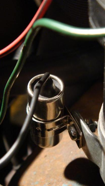

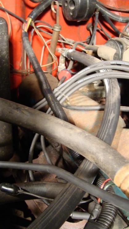

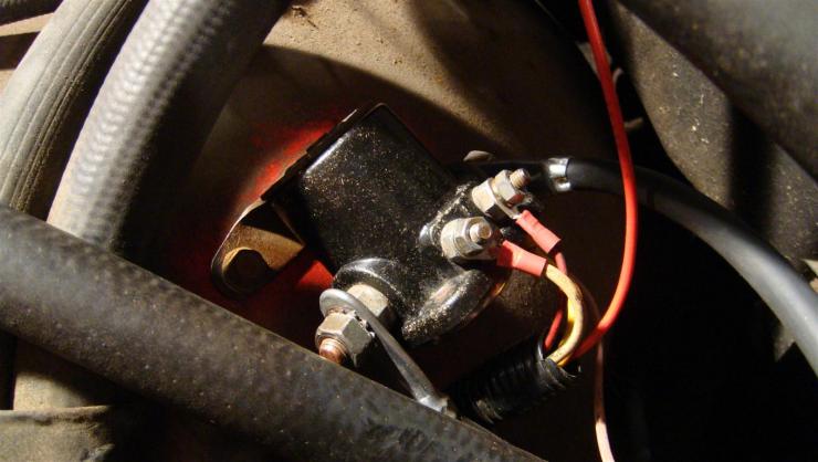

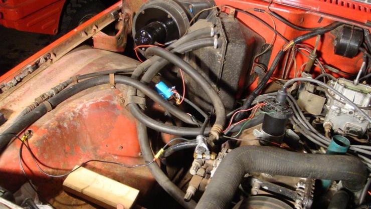

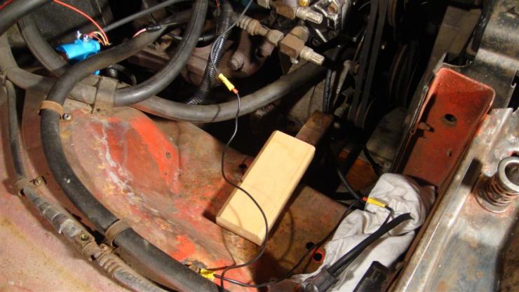

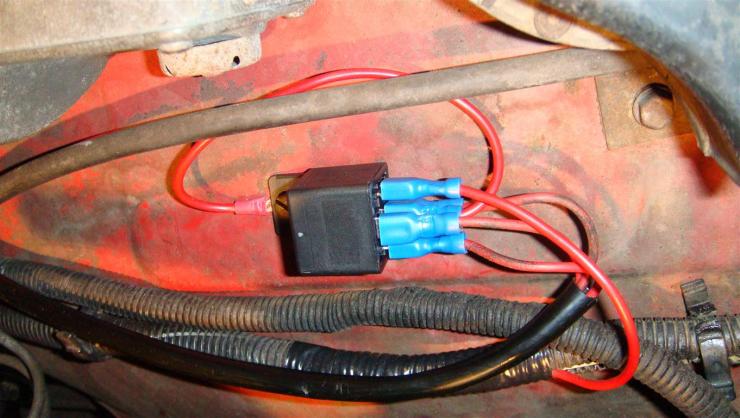

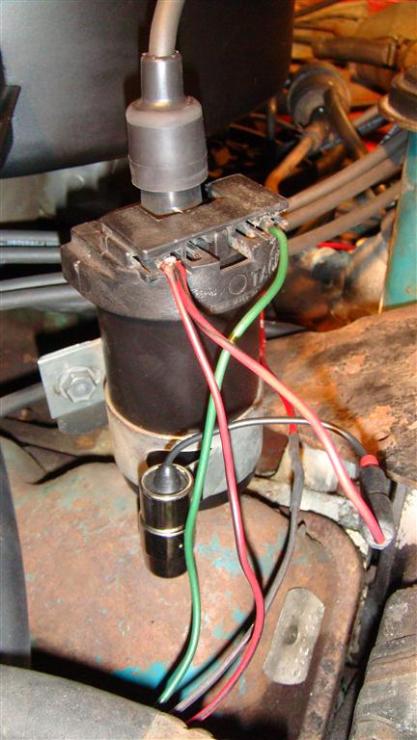

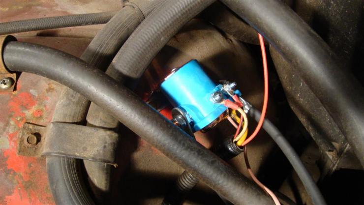

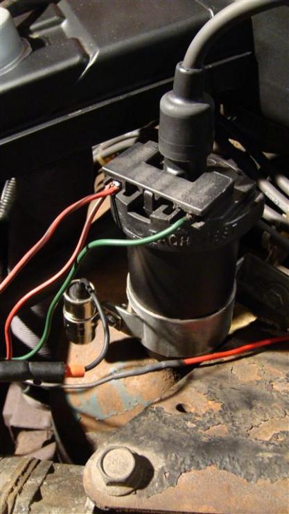

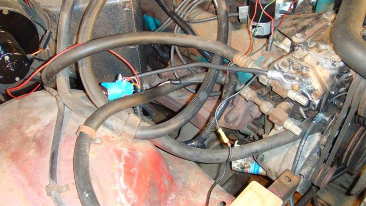

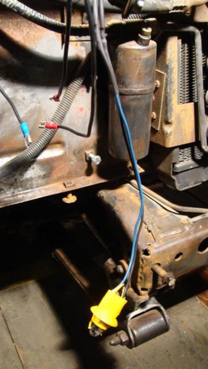

Comet72 Posté(e) le 21 octobre 2012 Auteur Signaler Partager Posté(e) le 21 octobre 2012 Bon ben putain, ça c'était de la journée puissante. Le "ricer eater" est de retour au premier plan. La partie électrique est terminée de A jusqu'à Z. J'ai repris avec mon père toutes les connectiques une à une, viré tous les raccords merdiques et repris toutes les soudures façon viking de l'ancien proprio (gros pâtés imposants mais tout sauf solides...). Les dominos, les raccords à sertissage unique, les kilomètres de vieille toile isolante merdique, les noeuds et cheminements foireux près des collecteurs, les câbles perdus au milieu du moteur qui se baladent n'importe ou...gros nettoyage-soudage pendant trois heures, pour finalement tout regrouper dans les gaines fendues d'origine après décrassage pour finalement en arriver à ça: J'ai tout repris de A à Z d'après le wiring harness d'origine. On est strictement conforme à l'origine sur ce coup-là. Et fini la filasse de merde qui traine, dénudée, enduite de graisse et de peinture...le compartiment pour la batterie est lui aussi beau dégagé: Sinon, dans l'ordre: -Changé le starter relay pour faire un essai avec le démarreur. Pas d'amélioration notoire...je refais l'échange avec celui d'origine décrassé le weekend prochain, c'est bel et bien le démarreur qui déconne. Je vais en commander un neuf, pas envie de me retaper 30 heures d'accrobaties entre les collecteurs pour sauver ce vieux clou. -Fait quelques dernières retouches peinture sur le démarreur, allongé sous le véhicule...assez fun et surtout trèèèès ridicule. Mais j'ai du style. Le contrôleur du CT va kiffer en voyant ça. -Décrassé et étamé les connections de l'alternateur et de la bobine qui étaient vraiment fragiles et bourrées de vert-de-gris. -Soudé le faisceau avant des phares et la lampe d'éclairage du compartiment moteur. Ampoules neuves en place. -Sorti les bougies pour les décrasser, checké la bonne marche de l'allumage au complet et donné un bon coup de propre autour du carbu et de la pipe d'admission. Il me restait un dernier truc à faire, c'était m'occuper de la richesse. Sauf que j'ai buté sur un détail pour lequel je viendrais vous demander conseil prochainement dans le salon mécanique...un truc louche avec mes vis de richesse. Donc bon, quand même intéressé de voir la bonne marche du faisceau fraichement soudé, j'ai fait partir le bébé. Il à démarré au quart de poil...et aussitôt commencé à tourner comme une merde. 5 minutes de galère pour lui faire tenir le ralenti, j'ai bidouillé tout ce que je pouvais...avant de lui mettre un grand coup de kick qui à miraculeusement débloqué la situation. Ensuite c'était une vraie horloge, y'a visiblement un truc qui à donné le tour au niveau du carbu à force de trifouiller...glou-glou-glou-glou-glou...prises de tours démoniaques, gros coups de pédale bien gras, ralenti vitesse engagée parfait, des décollées monstre à la moindre sollicitation de la pédale...la bête était de retour. Donc moralité, il faut que je m'attaque prochainement à la carburation. C'est le carbu qui merde, assurément. Maintenant que l'allumage et l'électrique sont nickel propres, c'est la suite logique et naturellement le prochain poste à attaquer. Cette semaine je vais me contenter de donner un coup de neuf au relais de démarreur d'origine et d'aller acheter ce qui me manque (solénoide de bobine, relais électraques, cosses diverses, soudure, etc.)...c'est malheureusement tout ce que mon emploi du temps va me permettre. Finalement c'est moins la cata que ce que je pensais, au contraire je bien content d'en avoir fini avec l'électrique qui était un poste long, compliqué à interpréter avec tout le bricolage des précédents proprios et le gros travail de mise en place avec les gaines, changement le tracé du câblage, etc...coolos que ce soit derrière. A suivre donc! Maintenant j'ai un mois pour gagner des sous, beaucoup de sous. Et en plus de garder de côté le financement pour mes projets à relancer au printemps prochain, je vais essayer de m’offrir mon propre cadeau de Noël: Un gros tune-up freinage et réglages chez mon mécano pour début décembre. Si tout se goupille comme j'aimerais, ça va le faire. Citer Lien vers le commentaire Partager sur d’autres sites Plus d'options de partage...

Caram Posté(e) le 22 octobre 2012 Signaler Partager Posté(e) le 22 octobre 2012 j'ai bidouillé tout ce que je pouvais...avant de lui mettre un grand coup de kick qui à miraculeusement débloqué la situation. Ensuite c'était une vraie horloge, y'a visiblement un truc qui à donné le tour au niveau du carbu à force de trifouiller...glou-glou-glou-glou-glou...prises de tours démoniaques, gros coups de pédale bien gras, ralenti vitesse engagée parfait, des décollées monstre à la moindre sollicitation de la pédale...la bête était de retour. Dire qu'il y en a qui se font chier à diagnostiquer des pannes... Je rejoins ton avis sur l"indispensable nettoyage de ton carbu !! ça fait propre les gaines fendues... dommage qu'il soit compliqué de trouver des points de bridage sous le capot d'une US avec un faisceau d'origine... !! Citer Lien vers le commentaire Partager sur d’autres sites Plus d'options de partage...
Texasblues Posté(e) le 22 octobre 2012 Signaler Partager Posté(e) le 22 octobre 2012 Pour ton démarreur, c'est çà qui déconne: C'est les galets situés dans la cloche derrière le pignon qui sont usés, tu changes ça et ça repart comme un neuf Citer Lien vers le commentaire Partager sur d’autres sites Plus d'options de partage...

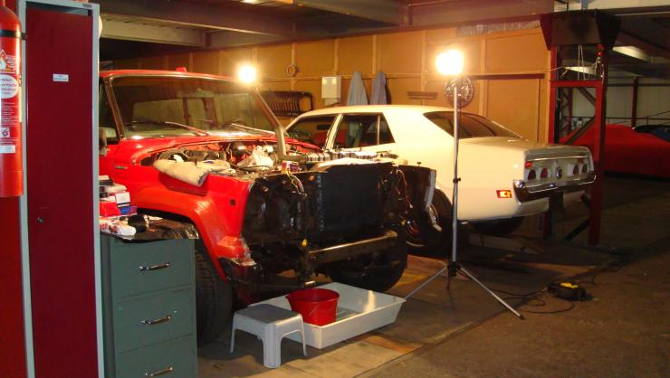

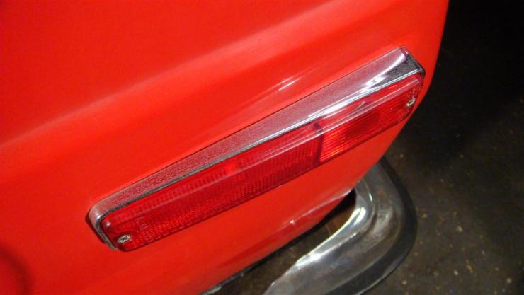

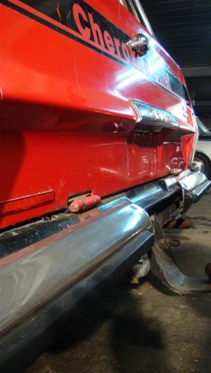

Comet72 Posté(e) le 2 février 2014 Auteur Signaler Partager Posté(e) le 2 février 2014 D'ailleurs les travaux ont déjà repris il y a quelques temps...je vais en avoir à poster du contenu, des kilos... Dont la fin du boulot sur les périphériques et la PA: Vivement demain! Déblocage des freins entre demain et mardi sans faute! Et transfert à l'atelier d'ici mercredi j'espère...si j'ai du monde sous la main pour le pousser jusque sur le lift... Citer Lien vers le commentaire Partager sur d’autres sites Plus d'options de partage...
Comet72 Posté(e) le 3 février 2014 Auteur Signaler Partager Posté(e) le 3 février 2014 Les travaux ont commencé aujourd'hui et j'ai dégrippé trois freins sur quatre...en revanche le tambour ARG est complètement bloqué serré et je n'arrive pas à le sortir. Toute aide est bienvenue: http://www.dreams-cars.org/forum/topic/19713-tambour-de-frein-colle-vos-experiences/?p=395330 Citer Lien vers le commentaire Partager sur d’autres sites Plus d'options de partage...
