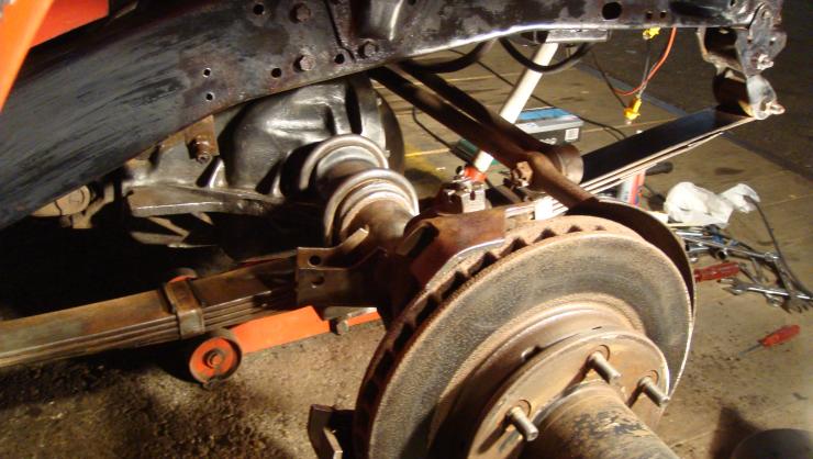

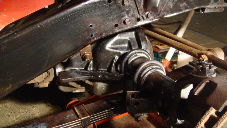

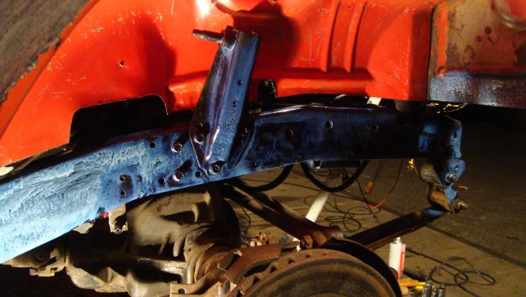

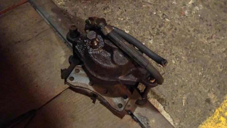

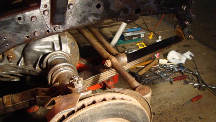

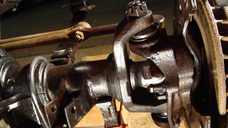

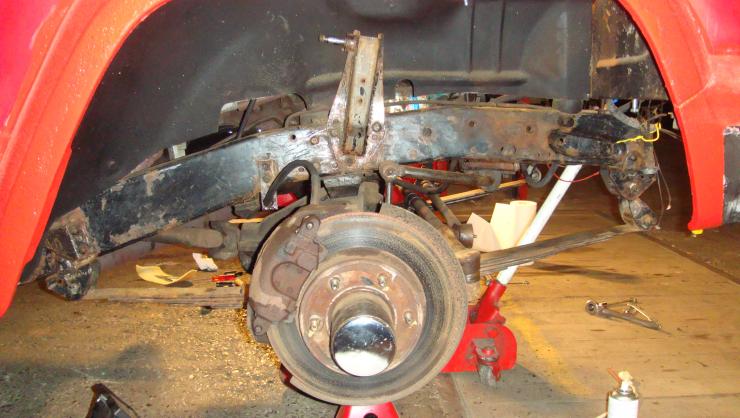

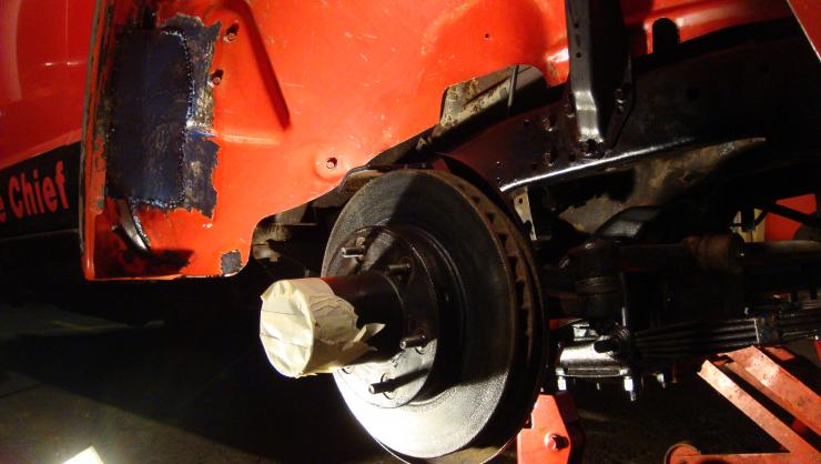

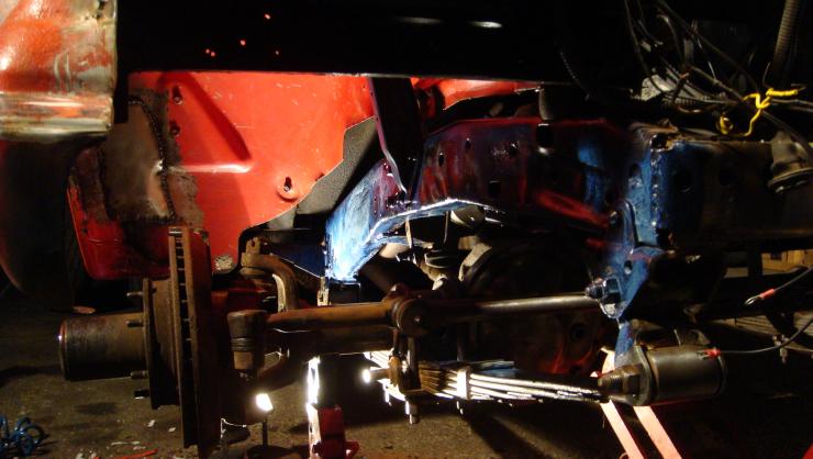

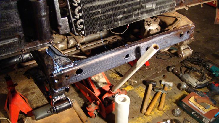

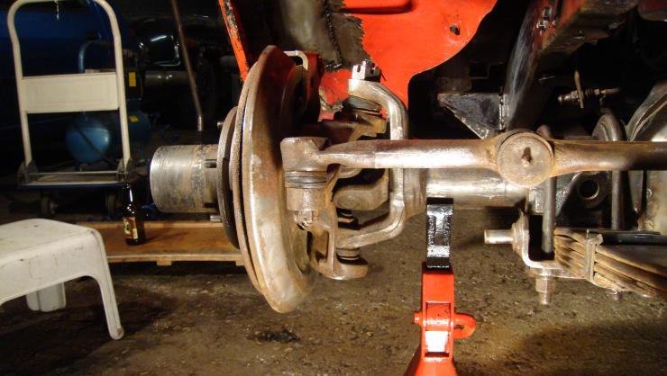

Comet72 Posté(e) le 10 février 2014 Auteur Signaler Posté(e) le 10 février 2014 Bon ben c'est parti. Cette fois je tape dedans sévère. On commence la journée par un énième coup de chalumeau sur l'étrier passager...j'ai chauffé au rouge et cette fois il sort: Du coup un coup de scie à métaux en travers du flexible...en revanche toujours impossible de desserrer le raccord...dans trois jours si j'y arrive toujours pas je l'entaille à la Dremel et je le termine au burin. Vérification du disque une fois l'étrier dehors: D'origine mais parfait, aucun sabot, un bon surfaçage et ça va freiner nickel...ça m'évite surtout de disloquer entièrement le différentiel. Meulage et pointage du gougeon de biellette de barre stab' pété, c'est prêt pour le perçage d'angle. Décapage de l'élargisseur d'aile et je m'étais pas trompé, sous la peinture ça pourrit...je vais décaper la tôle à blanc mais je le ferais en dernier. Ensuite passivation et phosphatant...le reste ce sera du boulot pour le carrossier. Et ensuite, ben...à l'attaque. Je voulais pas décaper les passages de roues (à cause de la somme de travail que ça représente)...mais ce matin en graillant les coins qui rouillaient sous le gourdron je me suis dis merde, faisons les choses bien! Avant: Il me faisait soucis ce vieux blaxon...pas vraiment sûr de ce que j'allais trouver dessous. Après: Ben bonne surprise! Vous le voyez, de la rouille sur la tôle frontale (je le savais), aux jointures joue d'aile-aile (aussi) et deux ou trois spots rouillés sur la partie avant supérieure...mais sinon c'est vachement sain, il avait du être blaxoné alors qu'il était quasi neuf...j'ai tout retiré à la gouge à bois (6mm d'épaisseur par endroits) et au burin plat affûté donc la peinture d'origine est griffée et sera donc recouverte. Voilà ce que j'ai retiré entre le châssis et la joue: Ensuite ben j'ai décapé le goudron, casé le grain de la rouille, poncé, dégraissé et traité le longeron avant droit jusqu'au premier renfort de châssis...c'est énorme comme boulot, tout se fait dos au sol, on en prend plein la gueule, ça vole, ça colle...enfin bref c'est du boulot d'esclave. Mais il le faut. Mais heureusement le résultat est enthousiasmant! Traitement monocouche au Tanik (produit que j'ai beaucoup utilisé dans l'aéronautique)...et ensuite ce sera deux couches de Hammerite brillant. Juste après l'application: Après une heure de pénétration, ça commence à fixer: La ligne de conduite est la suivante: Bosser côté par côté. Taper dans la tôle toute la journée, décaper et dégoudronner et traiter le soir-même toutes les surfaces traitées, comme ça ça sèche pendant la nuit et le lendemain je poursuis. Je vernirais à la toute fin. Voilà, place de travail nettoyée...demain le décapage, ponçage, dégraissage et traitement antirouille continue. Citer
Gecko Posté(e) le 11 février 2014 Signaler Posté(e) le 11 février 2014 ca avance bien... je connaissait pas le tanik ca a l'air top comme produit! Citer
steeve Posté(e) le 11 février 2014 Signaler Posté(e) le 11 février 2014 attention avec les tite dose de tanique cela vieilli mal regarde après 100 ans c'est tout rouillé bon sans déconner good job Comet Citer
July35 Posté(e) le 11 février 2014 Signaler Posté(e) le 11 février 2014 Beau boulot en effet ! C'est clair que si tu ponces principalement à la perceuse-brosse, je confirme tu t'en fous plein la tronche ! En tout cas, avec toutes ces photos et les commentaires kivonbien, c'est tout de suite plus buvable ! Citer
gregsp Posté(e) le 11 février 2014 Signaler Posté(e) le 11 février 2014 super boulot, clair tu dois en prendre plein la tronche la taille de ta commande, elle fait pas rire, il va revivre ce cherokee! Citer
Comet72 Posté(e) le 11 février 2014 Auteur Signaler Posté(e) le 11 février 2014 ca avance bien... je connaissait pas le tanik ca a l'air top comme produit! Je te le recommande, ça déboite sec. Very good job! Thanksss!!! attention avec les tite dose de tanique cela vieilli mal regarde après 100 ans c'est tout rouillé bon sans déconner good job Comet :hauhau: Thanks amigo! Beau boulot en effet ! C'est clair que si tu ponces principalement à la perceuse-brosse, je confirme tu t'en fous plein la tronche ! En tout cas, avec toutes ces photos et les commentaires kivonbien, c'est tout de suite plus buvable ! Tanque iou madeu moiselle! Ben en fait je ponce surtout à la main tout ce que je peux (donc gouge, couteau affûté, burin, etc.) et je ponce aussi à la main...sinon pour la finition je finis à la brosse nylon ou métal sur perceuse voir à la fraiseuse mécanique pour les recoins...ou encore au décapeur thermique mais c'est rarissime. super boulot, clair tu dois en prendre plein la tronche la taille de ta commande, elle fait pas rire, il va revivre ce cherokee! Ouais la commande est balaise...et elle est arrivée hier! Commandé samedi soir, livré lundi matin! J'avais pas envie d'attendre, j'ai tout fait débarquer en prioritaire. Et j'ai reçu le Haynes aussi ce midi...donc dès que j'ai terminé le châssis je peux enchainer. Merci sinon! Bon ben la suite avec les résultats du jour...8 heures de décapage, de préparation et de peinture...l'horreur, le pont, la suspension et tout ce qui s'y rattache c'est un enfer tellement y'a des recoins partout, 'faut tout faire dos au sol...je peux vous jurer que je dois me pousser au cul pour le faire, c'est vraiment du sale boulot. Mais bon...ça avance! Après décapage et dégraissage: Je vous laisse imaginer quand il faut aller racler pendant trois heures entre les croisillons de demi-arbres pour aller choper la merde, en évitant les bushings, les rotules, les guides de suspattes et tout et tout...pour apprendre la patience y'a pas mieux. Après passage au Tanik: Déboitage total. Au passage en décapant le début du longeron AVD j'ai retrouvé la frappe à froid du châssis: Il est matching numbers. Yeah! On trouve de la motivation ou on peut, hein... Problème: J'ai une semaine remplie de RDV...du genre demain je vais pouvoir passer 3 heures au garage grand max'...donc voilà...la volonté ne fait pas tout. Donc demain je me tape la fin de l'intérieur de la joue d'aile passager et la traction bar si j'ai le temps, ce sera une petite journée malheureusement. A suivre! Citer

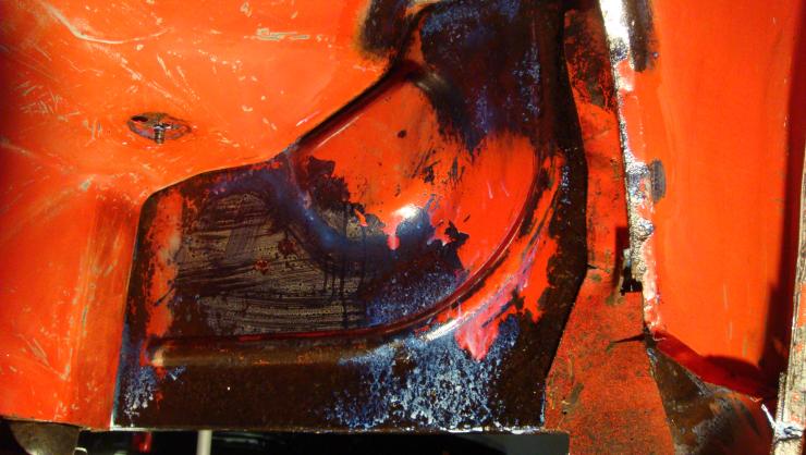

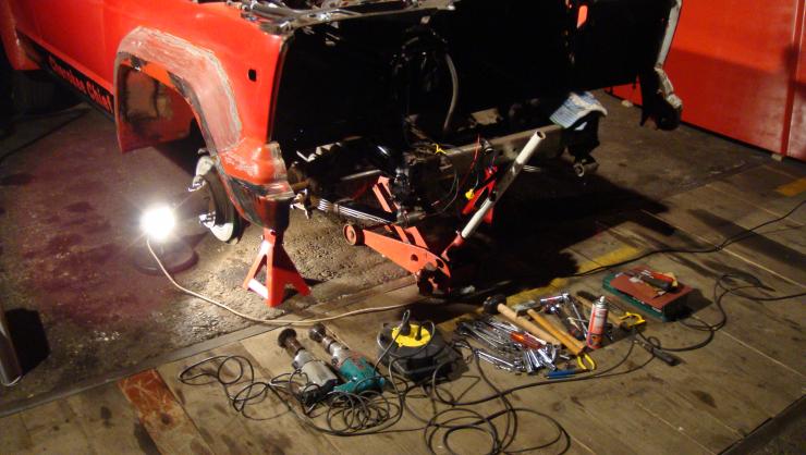

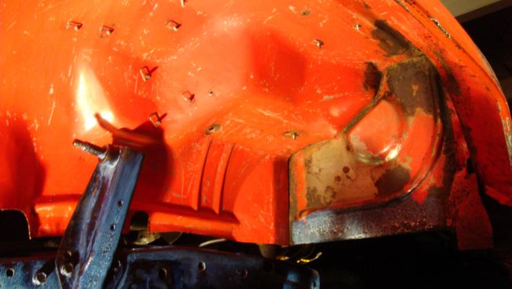

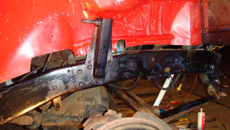

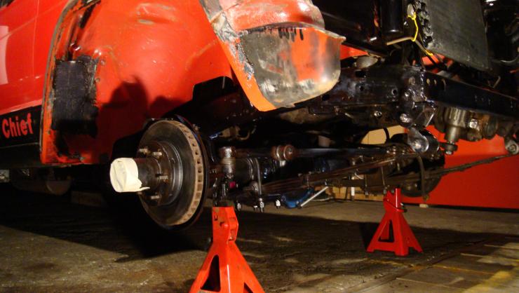

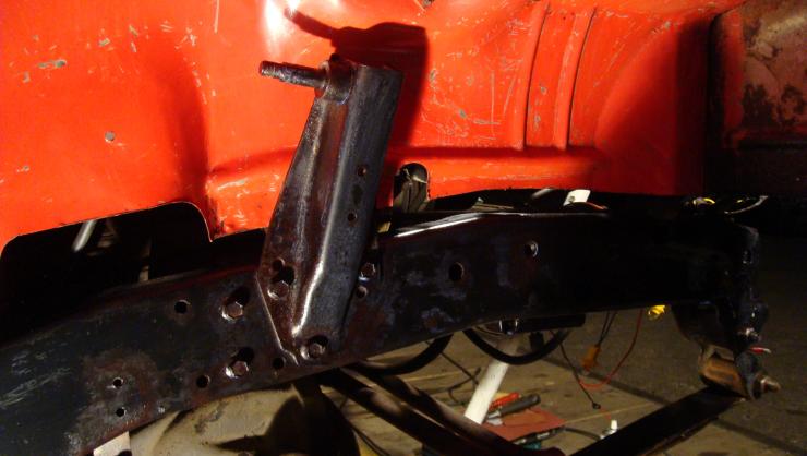

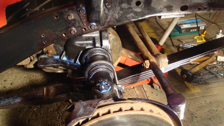

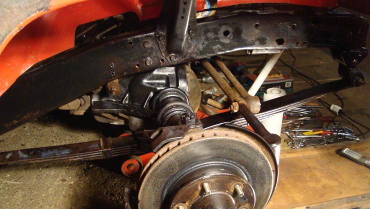

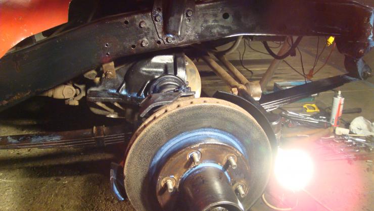

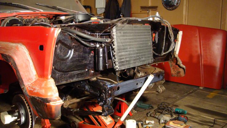

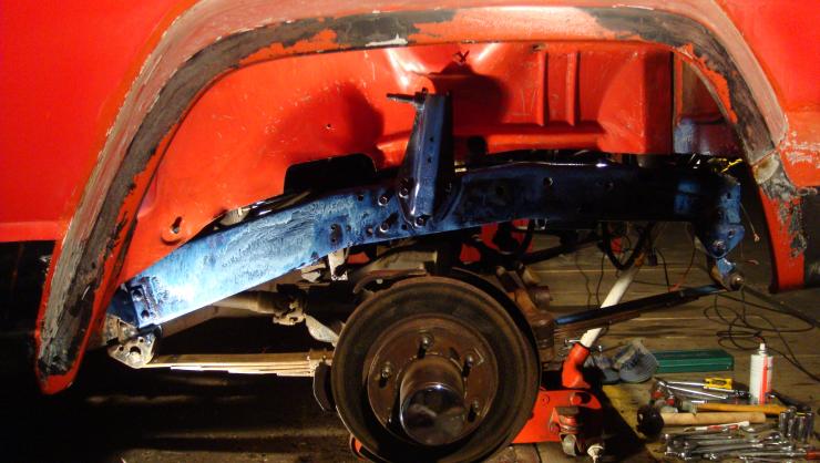

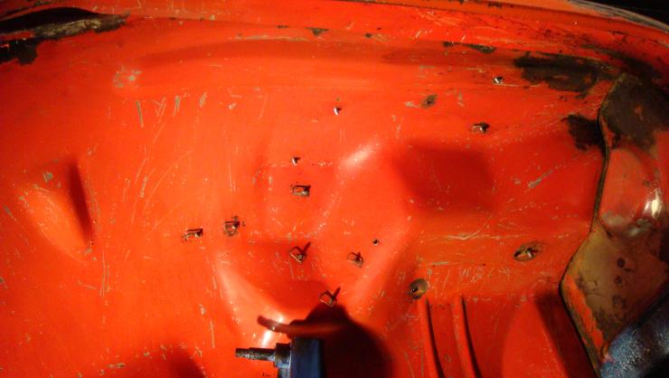

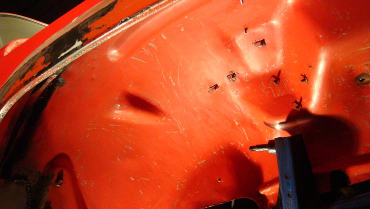

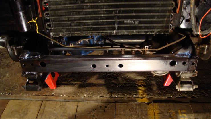

Comet72 Posté(e) le 12 février 2014 Auteur Signaler Posté(e) le 12 février 2014 Meilleures photos du boulot d'hier: Et le boulot du jour, fin du décapage de la joue d'aile, ponçage, chanfrein des coups de ciseau, traitement de la rouille, décrassage des caoutchoucs d'étanchéité...petit à petit je gagne du terrain. J'ai aussi fait l'avant de la traverse de châssis, puisqu'il me restait une demi-heure de rabe. Demain j'ai la journée entière...au programme: Intérieur du longeron AVD, intérieur de la traverse avant, progression sur les élements de direction jusqu'aux U-bolts de l'attache de pont passager...si tout va bien... Citer

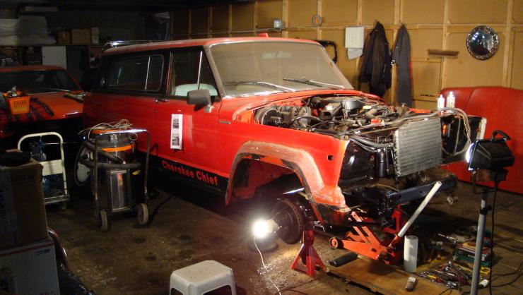

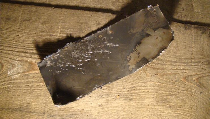

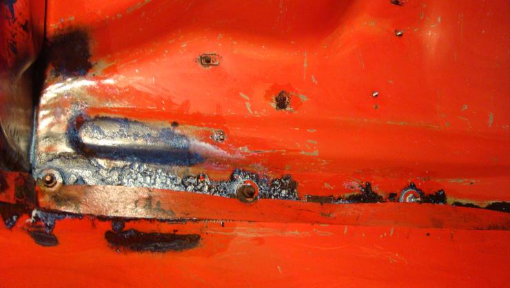

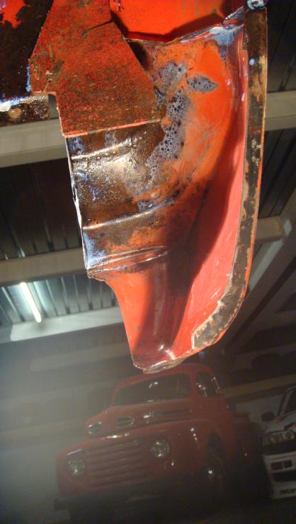

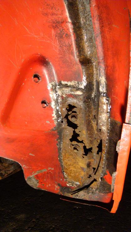

Comet72 Posté(e) le 14 février 2014 Auteur Signaler Posté(e) le 14 février 2014 ...ce que je viens de faire pendant une année et demi. Bon ben je viens de faire encore des découvertes, et pas des bonnes. Je suis allé racheter des disques pour ma meuleuse pour péter tous les patchs de tôle de l'ancien proprio pour voir ce qu'il se cache derrière, j'ai la furieuse impression que c'est soudé sur la rouille des planchers originaux sans avoir traité dessous ou coupé les tôles malades. Je confirme: C'est une épave ce bahut, j'ai l'impression que je suis en train de me donner beaucoup de mal pour pas grand chose, le meilleur endroit pour lui ce serait la casse...j'ose même pas imaginer ce qu'il va me coûter en carrosserie, y'a un tiers des planchers à remplacer et le fond de caisse est en charpies, avec le tourne-vis je passe au travers des renforts de caisse sur toute la largeur...il faudrait décoquer. Et toujours impossible de sortir les flexibles, cylindres et étrier de frein gauche...j'ai tout essayé et bouffé une bombonne entière de butane mais tout est d'origine scellé et rien ne sort. Il faut que j'évite de faire comme hier et que je reste focalisé sur le train avant pour le moment, je vais retourner dans la journée traiter ce que j'ai décapé et préparé hier. Je ferais mieux de le culbuter en bas d'un précipice ce machin...ça irait tellement plus vite... Citer
Alban42800 Posté(e) le 14 février 2014 Signaler Posté(e) le 14 février 2014 C'est pas quand tu aura refait tout le train avant qu'il faudra constater que le reste est un tas de rouille. Perso je pense que j'en aurai démonté plus avant de commander la moindre pièce. Citer
Pit Posté(e) le 14 février 2014 Signaler Posté(e) le 14 février 2014 C'est le moment de te lancer dans la soudure! Courage! Citer
pierrick Posté(e) le 14 février 2014 Signaler Posté(e) le 14 février 2014 Je pense qu'avant de continuer a démonter le train avant ou quoi que ce soit d'autre focalise toi sur la rouille voir si c'est possible pour toi d'en faire quelque chose car cela ne sert a rien de gaspiller de l'énergie dans le démontage si ma rouille a le dessus sur toute la caisse et que tu peux rien faire. Citer
Gecko Posté(e) le 14 février 2014 Signaler Posté(e) le 14 février 2014 ouaip la il va falloir que tu te mette en perspective... jusqu ou t es prêt a aller... mais bon je sais que t as la persévérance nécéssaire... petit rappel de tes premiers posts: "Pas de rouille excepté un peu aux planchers mais j'ai eu de la peine à bien me rendre compte de l'étendue des dégâts étant donné que je ne voulais pas trop torturer la moquette d'origine de peur de la déchirer...mais il y à un peu de rouille sur le plancher intérieur côté conducteur (les planchers semblent être doubles, donc autant dire que j'en ai rien à battre...je brosse, je traite, je peins, je remets la moquette proprement et roule ma poule!)." Citer
Vaihlor Posté(e) le 14 février 2014 Signaler Posté(e) le 14 février 2014 Je suis quand même assez surpris de ce blocage total des feins, tu avait pourtant roulé avec non ? Tu l'avais immobilisé si longtemps que ça ? Citer

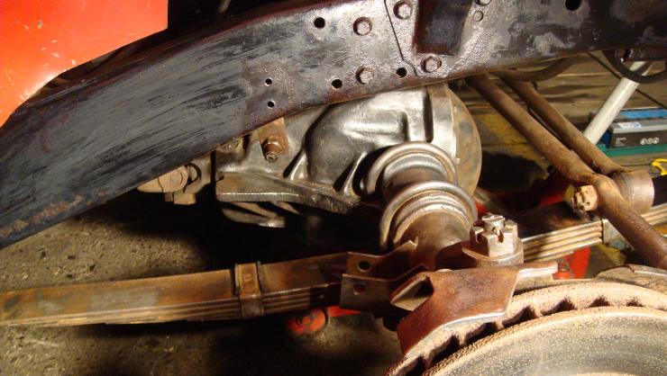

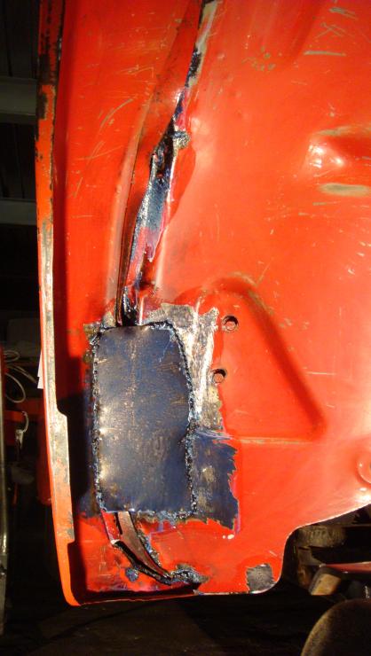

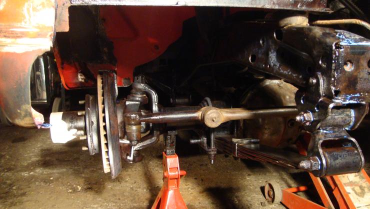

Comet72 Posté(e) le 14 février 2014 Auteur Signaler Posté(e) le 14 février 2014 Bon ben...j'ai décidé d'arrêter de réfléchir, je vais juste bosser. Pour l'instant je persévère, et un jour à force de travail peut-être que je me rendrais compte que j'arrive au bout...pour l'instant ça avance: En revanche je ne souderais pas moi-même, je ne suis pas carrossier et j'en ai pas la prétention. Je préfère bosser jusque tard les soirs pour économiser mais laisser faire du vrai beau boulot à un tôlier qui sait bosser. J'ai passé mes nerfs sur l'autre joue d'aile...problème réglé. Et puisque j'avais envie de jouer de la masse et de la meuleuse j'ai décidé de lourder un des patch moche des passages de roues avant, le côté conducteur. Tu vires ça: Et tu trouves ça: C'est qui qui avait vu juste? C'est bibi. Un beau gros boulot de pute...les gars ont patché à l'arc par-dessus la rouille pour cacher la merde et certainement passer une fois le CT...et le drame c'est que j'en ai tout le long jusqu'au pare-choc arrière des comme ça...ça veut dire ce que ça veut dire, j'ai hérité du plus beau gruyère d'Europe Centrale. J'ai un pote tôlier qui passe la semaine prochaine, je veux qu'il me devise grossièrement le boulot de tôlerie, on va voir comment on peut s'arranger...pour l'instant je finis le train avant, le châssis, je fais tout le traitement de surface des soubassements et je vire tous les patchs comme celui ci-dessus, puisqu'on voit à qui ils servent: Cacher la misère, mais en aucun cas stopper la maladie. Donc j'ai déjà assez de boulot avant de parler de soudure, à commencer par tout décaper centimètre par centimètre. Tant que ça avance, c'est bon...'faut juste ne pas lâcher, et c'est là que c'est dur... Citer
Alban42800 Posté(e) le 14 février 2014 Signaler Posté(e) le 14 février 2014 Ben c'est une drogue pour toi d'toute façon T'aurais pas de caisse à faire que tu décaperais le vélo du voisin. En tout cas le train AV rend bien en photo maintenant, tu veux pas passer une semaine à la maison dans mon garage J'y connais rien en rénovation mais il y a quand même un truc qui m'étonne c'est de faire ça sans démonter. Entre les lames de ressort, il doit bien y avoir de la merde ? Citer

Comet72 Posté(e) le 14 février 2014 Auteur Signaler Posté(e) le 14 février 2014 Ben c'est une drogue pour toi d'toute façon T'aurais pas de caisse à faire que tu décaperais le vélo du voisin. En tout cas le train AV rend bien en photo maintenant, tu veux pas passer une semaine à la maison dans mon garage J'y connais rien en rénovation mais il y a quand même un truc qui m'étonne c'est de faire ça sans démonter. Entre les lames de ressort, il doit bien y avoir de la merde ? Je rappelle que ce n'est pas le rendu final du train avant, c'est uniquement le primaire antirouille pour l'instant...apprêt et peinture glycéro suivront. Entre les lames de ressort, comment dire...j'en ai rien à foutre. Personne ne fait ça, ce serait le summum de l'inutile et blague à part il ne peut rien y avoir entre parce qu'elles ont été blaxonnées assemblées comme le reste, de la rouille de surface certainement mais rien d'autre. Et en plus j'ai pas le temps...le 26 je rentre la Comet en retour et j'aurais de nouveau plus la place pour bosser dessus. Citer
