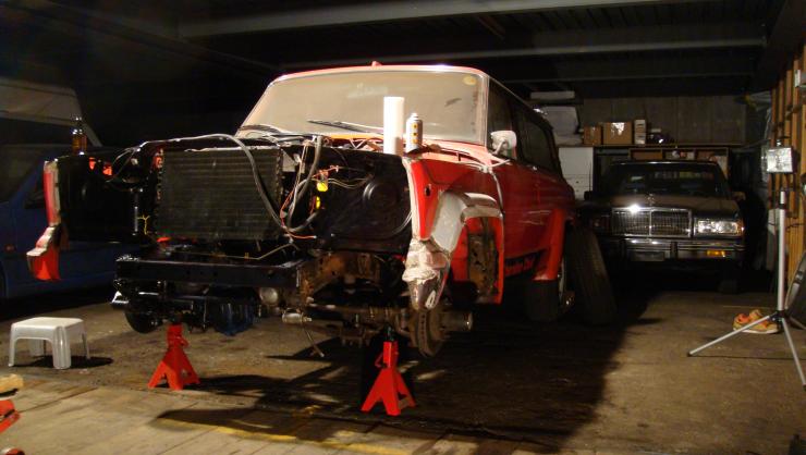

Comet72 Posté(e) le 15 février 2014 Auteur Signaler Posté(e) le 15 février 2014 Donc pour info, reste à: -Décaper, poncer et traiter le côté gauche, la fin du pont depuis les U-bolts, le flasque, frein et autres. -Le longeron gauche. -Le corps du boitier de direction. -Tomber les ailes et les contre-ailes. ...et ensuite poursuivre vers l'arrière et progresser sur les planchers, j'ai déjà intégralement décapé le châssis jusqu'au pont ARR et les planchers gauches sont attaqués. -Disquer les patchs de merde, regarder ce qui se cache derrière. -Virer les flexibles de freins, je vais devoir disquer les raccords. -Virer l'étrier gauche, j'ai reçu mes douilles à impact, cette fois ça va chier...je vais lui foutre 30 bars dans la gueule et on va voir si ça sort ou pas. -Peindre le train avant. -Reposer toutes les pièces neuves, machiner le gougeon pété. -Reposer l'avant, le tourner, lever l'arrière, faire le train arrière. -Poser le freinage, régler. -Terminer l'extérieur de la joue d'aile gauche, mise en peinture et repose des accessoires. -Déposer tous les carters, les restaurer, les aplanir au marbre, changer tous les joints, les filtres, les fluides. -Vidanger les ponts, refaire les carters et changer les joints. -Remonter le radiateur, les durites, le refroidisseur de boite, remettre du LDR. -Déposer la pompe de DA, la restaurer, changer les lignes, purger l'huile, la remplacer. -Régler le carbu, caler l'allumage à la strobo. -Poser les lèches-vitres. -Vider l'intérieur, décaper les planchers, faire un état des lieux. -Virer la tailgate, l'ouvrir et la vider, changer les rails et les lèches-vitre, réviser le moteur de vitre, revoir toute l’électricité, remplacer les gâches cassées et les butoirs, refixer les charnières, traiter les corps creux, tout remonter. -Changer les croisillons. -L'envoyer en carrosserie pour la tôlerie. -Tout remonter en changeant la moquette, réparer le levier du Quadra-Track rompu. -Changer tout l'échappement et les pneus, équilibrer, parallélisme. -Remonter la face avant, pare-choc etc. Enfin bref...mercredi midi il est fini. C'est pas grave...ça va le faire...tout est dans la tête. Citer

Comet72 Posté(e) le 17 février 2014 Auteur Signaler Posté(e) le 17 février 2014 En effet et c'est la raison pour laquelle je continue. Mais je vais bientôt faire une bonne pause dans les travaux, en fin de semaine sûrement, parce que là je sens que je commence à saturer...d'attaquer direct après trois mois de travaux continus sur le GMC et le Suburban ça commence à faire beaucoup et au niveau motivation ça se ressent: J'en ai plein le cul. Aujourd'hui petite journée, j'avais pas du tout envie d'attaquer le côté gauche du pont donc j'ai: -Meulé et lourdé tous les patchs des ailes et contre-ailes. -Meulé toutes les soudures -Dégagé tous les points rouillés et cassé tout le mastic aux jointures des élargisseurs d'ailes-ailes. -Disqué les embouts des flexibles de freins (qui sont toujours impossibles à sortir). -Sorti l'étrier gauche à la pneumatique (les plaquettes ont traversé le hangar et une des vis à cassé en trois morceaux, j'ai pas fait de détail). -Purgé tout le système de frein de la bouasse pourrie qui remplissait les lignes. -Décapé tous les planchers extérieurs côté conducteur jusqu'au passage de roue arrière et tous les renforts de caisse. -Commencé à disquer les patchs des planchers. -Fait un check-up complet de l'état du train arrière et putain de bordel de merde ça fait peur...j'ai même deux ancrages caisse-châssis de cassés et les longerons légèrement vrillés à l'ancrage des pare-chocs AV comme ARR...il a du prendre une sacré tartée ce pauvre bestiau. J'ai jamais eu une bagnole aussi pourrie, je suis estomaqué de voir ce que j'ai pu acheter sans absolument rien regarder. Et je m'en veux. Mais maintenant j'ai plus qu'à bouffer ma merde, allez hop', j'assume. Sinon je continue les découvertes...longeron ARD troué, fixation de banquette arrière bricolée, durites d'essence rigides en poussière complètement dessoudées, durites d'essence flexibles complètement craquées...j'arrête de lister parce que c'est à devenir fou. La semaine prochaine je vais profiter d'avoir l'atelier de Lausanne de dispo toute la semaine pour m'occuper de tout ce qui peut se détacher du véhicule...donc fin de cette semaine je vais virer un maximum de trucs à restaurer: -Pompe de DA -Fond plat de réservoir d'essence -Tous les carters, ponts y compris -Toute la visserie du train arrière -L'attelage et ses renforts de châssis -Éventuellement le boitier de DA -Les cloches de tambours neuves ...etc, etc... C'est un combat. Mais ça reste de la tôle, merde...foutre loin à la casse une bagnole pour 15 morceaux de tôle à remplacer, c'est toujours pas dans mes convictions...même si putain ce serait drôlement plus simple et j'aurais bien d'autres trucs pas dégueu à rentrer la place. A suivre! Demain ça continue! Citer

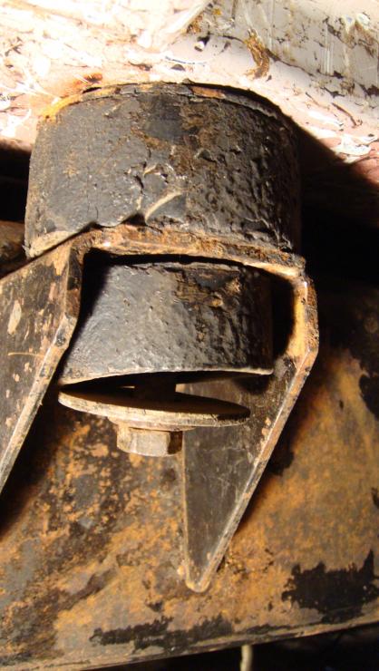

Comet72 Posté(e) le 18 février 2014 Auteur Signaler Posté(e) le 18 février 2014 La gueule du contrôleur si je me pointe un jour au CT avec ça... Je serais curieux de voir s'ils m'envoient plutôt en zonzon ou en établissement psy. D'ailleurs justement j'hésite à les resserrer (j'en ai deux comme celui-là)...après tout je pourrais les meuler, ça sert à rien ces merdes, pas vrai. Weight gain inside. Citer
