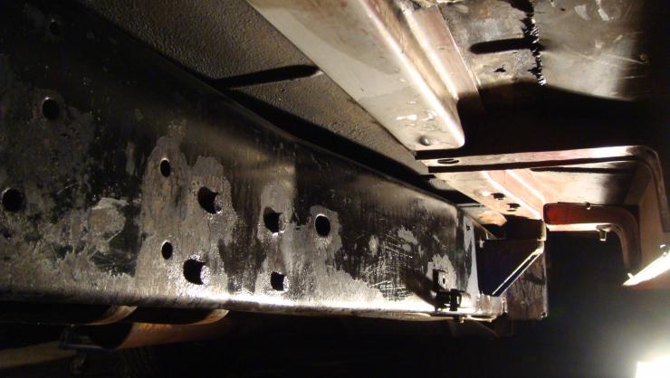

Comet72 Posté(e) le 19 février 2014 Auteur Signaler Posté(e) le 19 février 2014 Merci beaucoup les gars! Bon ben aujourd'hui planning ultra-serré mais j'ai fait ce que je m'étais fixé: -Finitions et dégraissage des planchers passager complets. -Ponçage, dégraissage et traitement antirouille sur le châssis du pare-choc avant jusqu'au pont arrière...ça ça fait du bien. Donc voilà, ça commence à me plaire un peu: Et mon père vient de me rapporter de l'atelier la première série de pièces détachées du train avant qu'il a fini de zinguer et de vernir...c'est juste canon, à tomber parterre, il est vraiment fort. Je vais lui donner la deuxième série à faire d'ici lundi mais il faut que je trouve le temps de tout démonter et de décaper toute la visserie des longerons. La suite demain! Citer

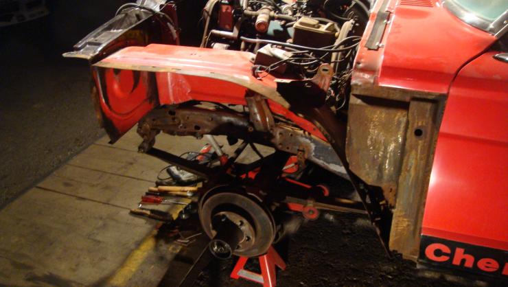

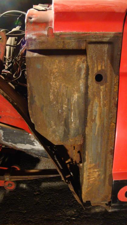

Comet72 Posté(e) le 26 février 2014 Auteur Signaler Posté(e) le 26 février 2014 Les travaux ont repris cette après-midi...mouchoir en main et sans aucune énergie mais j'en pouvais plus de rien foutre. J'ai tombé l'autre aile...et quelle merde ça a été...deux boulons de cassés malgré 15 jours de dégrippant et chauffé plusieurs fois et comme pour l'autre côté j'ai fait une heure à la Dremel pour bouffer toutes les soudures que le dernier connard s'était amusé à faire plutôt que de remettre les boulons de fixation...des deux côtés les ailes ont été soudées aux passages de roues, à la traverse avant et à la tôle frontale avec une espèce de soudure laiton quasi incassable...une véritable merde et plusieurs départs de feu. Enfin c'est fait...et ça m'a permis de mettre à jour bien des problèmes de rouille...heureusement que j'ai décidé de les tomber ces ailes, je me demande même si elles seront réparables...et je suis à deux doigts de tomber les passages de roues également. Sinon j'ai décapé toute la visserie des ailes et tôles avant au tour sur perceuse, une heure à manger des tacons de blakson et à bouffer de la terre...mais c'est fait et c'est prêt pour le zingage et peinturlurage. J'ai fini l'après-midi par un bon meulage de tous les restes de soudures, redressage de la traverse avant au darak et mise en antirouille de toutes les surfaces meulées...et basta. Je suis mort...j'espère que demain je pourrais y retourner mais putain, elle passe pas cette grippe. Citer
