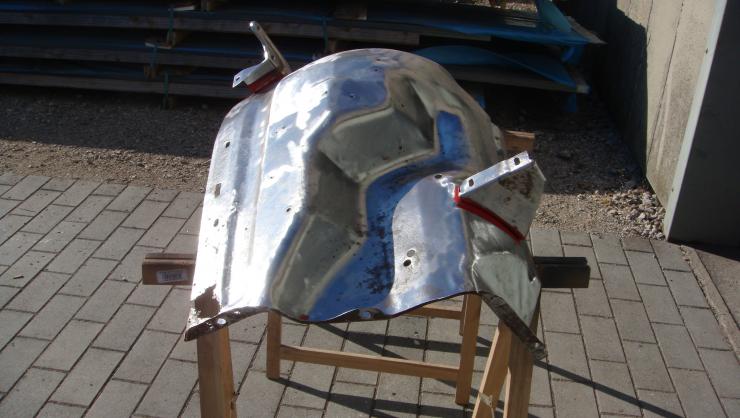

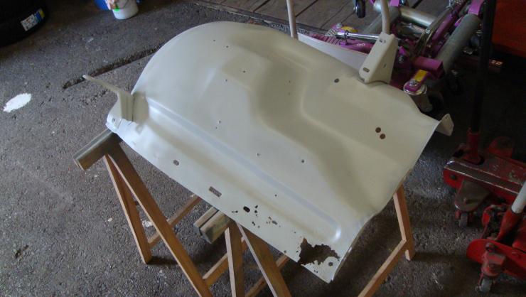

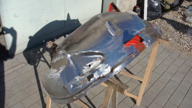

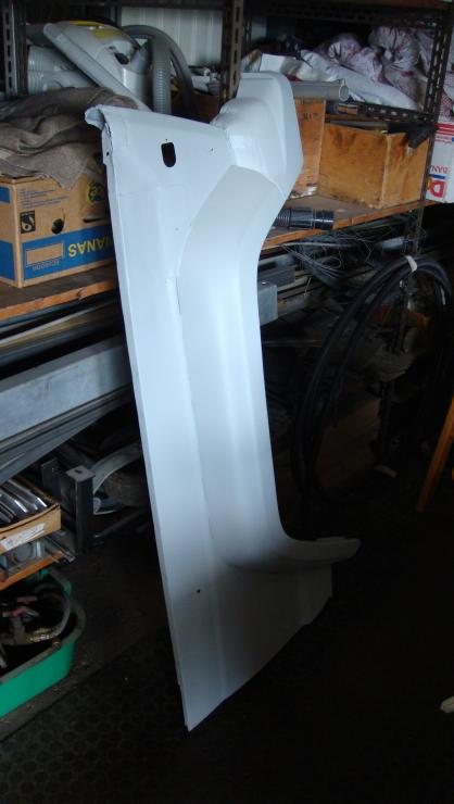

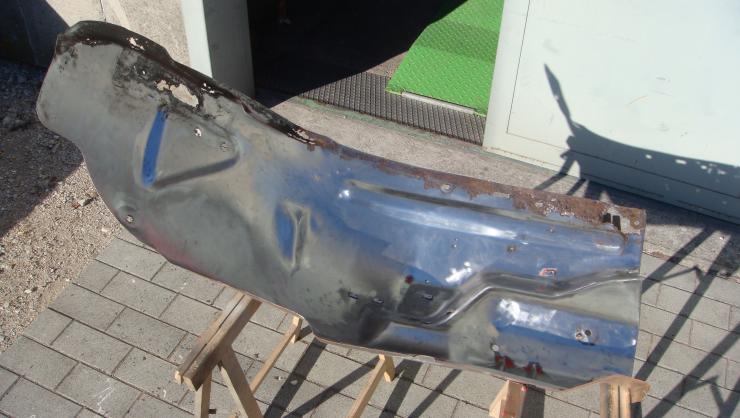

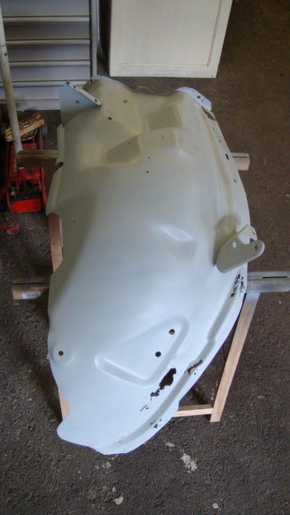

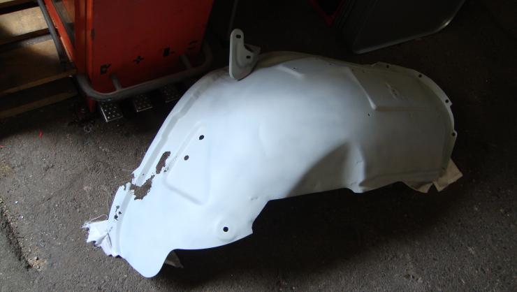

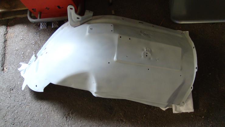

Comet72 Posté(e) le 26 avril 2014 Auteur Signaler Posté(e) le 26 avril 2014 Bon ben putain ça y est, j'ai enfin trouvé trois heures de libres pour reprendre les travaux. J'ai eu le temps de préparer et de passiver une aile et un passage de roue complet hier. Et j'ai aussi commencé à nettoyer les tapis caoutchouc des planchers de coffre qui sont dans un état de délabrement notoire, je finirais dimanche mais y'a du job, l'ancien proprio avais renversé un bidon de vieille huile de pont entre les planchers et les tapis donc il faut tout récurer à la benzine rectifiée puis couper l'effet abrasif à l'eau savonneuse donc ça prend des plombes. A suivre. Dès le 5 mai je prends 3 semaines de vacances. Et là disons-le: ça va chier! Citer
Comet72 Posté(e) le 27 avril 2014 Auteur Signaler Posté(e) le 27 avril 2014 Personne? Manque de pics? Alors dites-le: Citer
fred56600 Posté(e) le 27 avril 2014 Signaler Posté(e) le 27 avril 2014 tu travailles bien lionel !! Citer
Le Go 51 Posté(e) le 27 avril 2014 Signaler Posté(e) le 27 avril 2014 nickel . avec quoi as tu décapé tes passages de roues ? je me demande si je dois réparer les miens ou les remplacer . Citer

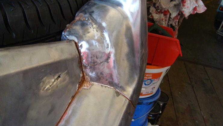

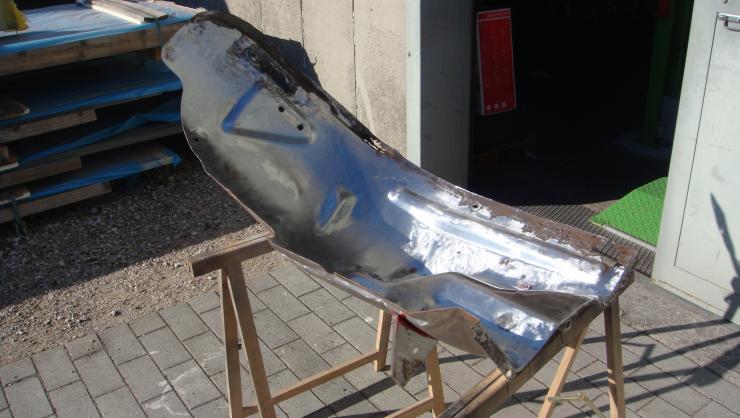

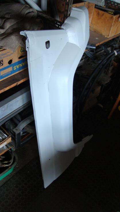

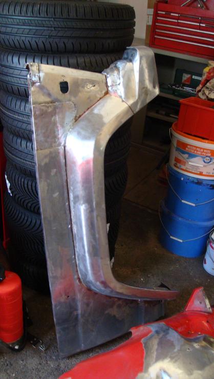

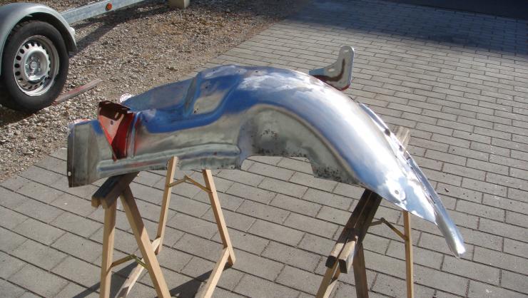

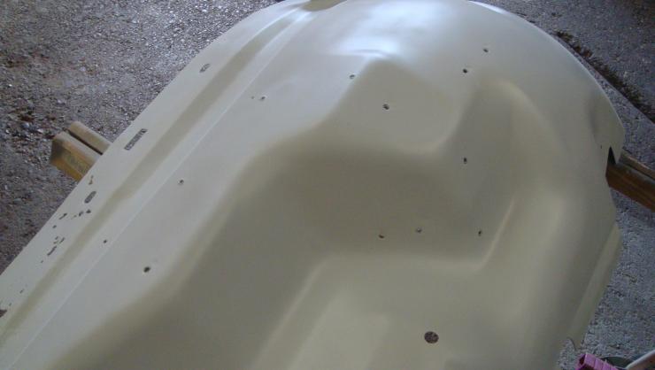

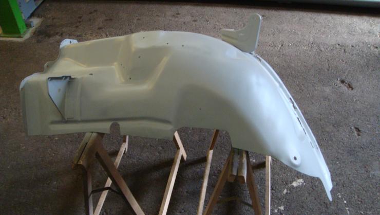

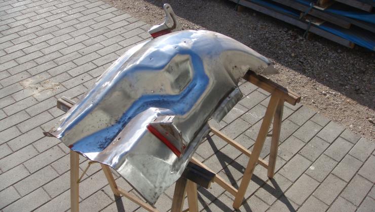

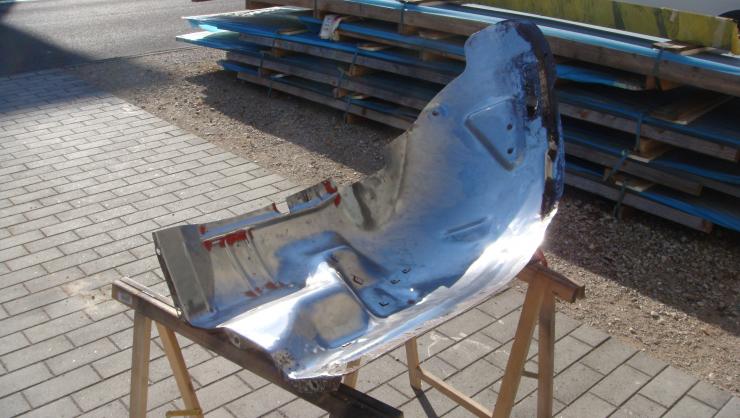

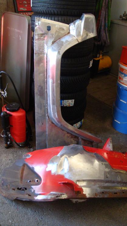

Comet72 Posté(e) le 2 septembre 2014 Auteur Signaler Posté(e) le 2 septembre 2014 Tellement vrai! Eeeet hop'! A poil la tôle, à poil!!! Bon, euh...enfin voilà quoi. Il a souffert, mon vieux. Entre le choc frontal, les travaux de carrosserie à la dégueulasse et la rouille...pas de secrets: ça ronge. Demain meilleur moment du boulot: Finitions à la petite brosse dans les recoins, nettoyage, dégraissage et mise en apprêt phosphatant. Ensuite je me tapperais le décapage des intérieurs des ailes AV...là y'a du boulot. Puis le capot, la traverse avant, etc. etc...fin du mois j'essaie de le faire craquer et en novembre montée sur le lift pour un mois...ça va démerder. Il me reste juste à trouver un moyen de prendre les côtes des marquages de caisse et ensuite roulz. Citer
alanbike Posté(e) le 3 septembre 2014 Signaler Posté(e) le 3 septembre 2014 ça c'est du décapage , bravo !!! Citer

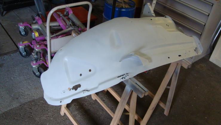

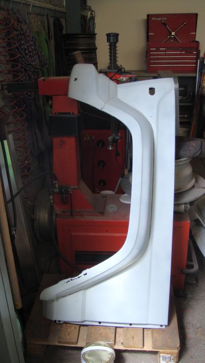

Comet72 Posté(e) le 3 septembre 2014 Auteur Signaler Posté(e) le 3 septembre 2014 Merci! Ce qui devait prendre trois heures en à prix cinq à cause d'une bombe de phosphatant qui s'est mise à chier et qui m'a obligée à attendre que ce soit sec à coeur pour pouvoir reponcer la moitié de la joue d'aile et recommencer la même merde. Et dans les cinq heures il y à une heure de nettoyage de l'atelier après que j'ai fait traverser la bombe à travers le garage de rage et qu'elle soit allée s'éventrer contre le mur...mais bon, les aléas de la bricole...voilà le travail: La suite? Je sais pas. Je vais aller à la pêche aux morceaux de Jeep dans la benne du GMC demain et on verra bien avec quoi je vais ressortir. A part ça ce matin je me suis bien énervé avec ce con de Jeep...juste pour démonter deux roues. Impossible de lever l'essieu arrière complet au cric avec ce putain de Dana 44 et son nez de pont exentré...pas moyen non plus par les longerons parce qu'en redescendant il glissait en arrière et rippait des chandelles...et j'arrivais pas à me prendre sur la traverse de chassis arrière parce qu'il est trop haut...et qu'elle est tellement en dentelle que j'avais la trouile de passer au travers. Côté par côté non plus, pas la place de placer la chandelle à cause du cric rouleur qui prend toute la place. Rangé le matos, laissé tomber, la queue entre les jambes...je ferais ça avec le lift. Citer

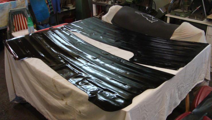

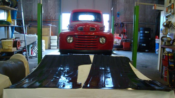

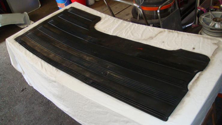

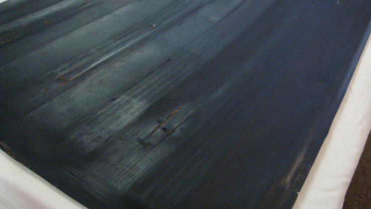

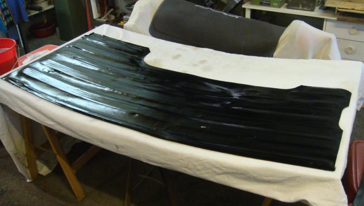

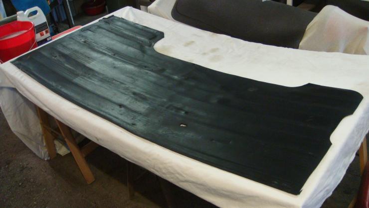

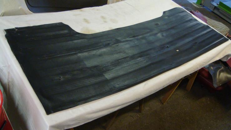

Comet72 Posté(e) le 4 septembre 2014 Auteur Signaler Posté(e) le 4 septembre 2014 Bon ben les gagnants sont...les tapis caoutchouc de la "cargo area"! Je les avais sortis le...13 mars pour les dégraisser-nettoyer-nourrir. Je les plantés sur un établi, entre temps j'ai attaqué la restau complète de la Stang '65 d'un client et lors du démontage j'ai emplié toutes les pièces sur le même établi, "PROVISOIREMENT". Naturellement je les avais oubliés. On est le 4 septembre. Tout va bien. Donc après avoir dégagé le stère de pièces de Mustang j'ai redécouvert mes tapis tout pourris! Dingue! L'ancien proprio du Jeep ne se servait plus de ce bahut que pour aller mener les pièces à la ferraille avec, aller déblayer 10 mètres cube de terre et autres joyeusetés...résultat: Graisse, huile, mousse, moisi, crasse, terre: La totale. Donc dégraissage au Force 5, déhuilage à la benzine, décrassage à l'eau claire...et récurage au Cif blanc en trois passes à l'éponge pour la vaisselle (mais pas abrasive, hein!). Results: Bien! Mais bon...secs comme un coup de trique, raides de chez raides. Alors pour assouplir le bordel et le nourrir un bon coup de High Gloss de chez Meguiar's au vaporisateur. Je laisse tirer la nuit, demain j'enlèverais l'excédent et roulz. Ils revivent...et sont prêts à recevoir une moquette neuve de chez ACC que je vais commander ce soir...si je trouve la p*tain de bonne couleur dans leur nuancier de 55 pages. Demain si j'ai le temps: Les deux jantes qui restent, les centre caps, les moulures chromées du luggage rack. 'Faut que ça chie. Citer

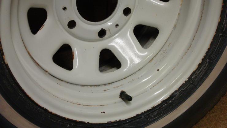

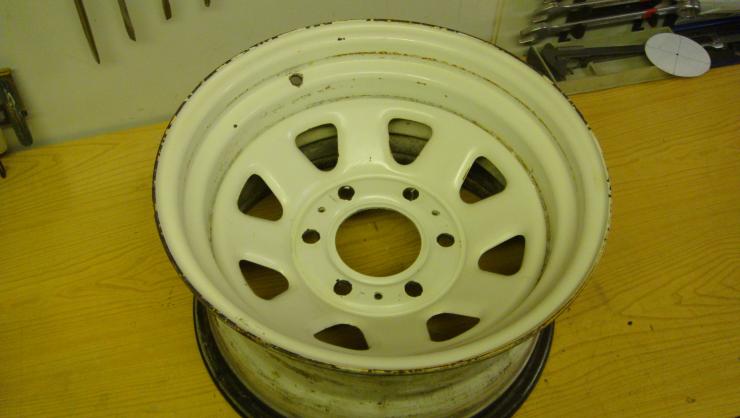

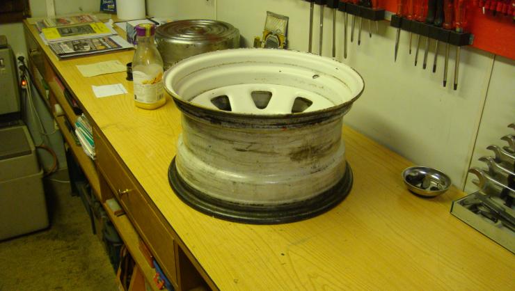

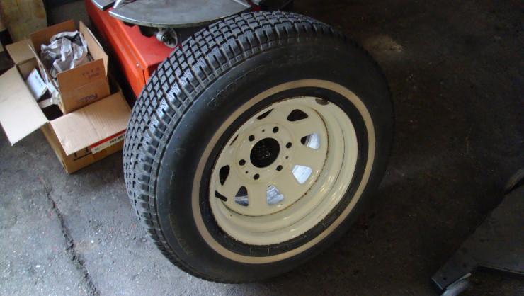

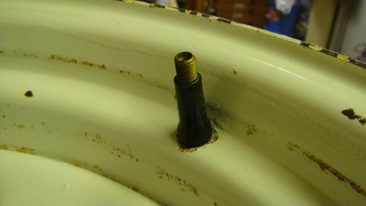

Comet72 Posté(e) le 23 janvier 2015 Auteur Signaler Posté(e) le 23 janvier 2015 T'as bien raison...j'ai pas arrêté une minute, donc il faut choisir sur laquelle bosser...mais j'y suis de nouveau! Voilà une jante de faite, reste à lustrer le centre et elle sera prête au remontage. Après avoir imergé la roue dans une fosse remplie de flotte j'ai eu vite fait de voir que c'était l'embase de la valve qui fuyait, la salope...donc on déchausse: C'est de l'épais ces jantes de Cherokee Chief, j'avais pas souvenir de ça. 9". J'en ai d'ailleurs un peu chié pour recoller le pneu, mais pas d'inquiétude, j'ai sorti le canon à air et ça a été vite réglé! Pah! Remplacé l'objet du délit: Polishé la jante sérieusement, encollé, remonté le pneu: Équilibrage vite fait, et voilà qui est propre. Bibi content. Mais ça, ça l'est moins...ce sera pour la semaine prochaine. Lundi lustrage du centre de roue, réassemblage, dépose de l'autre côté pour même traitement et ensuite ben...freinage! Au taquet, j'adooore les freins. Citer

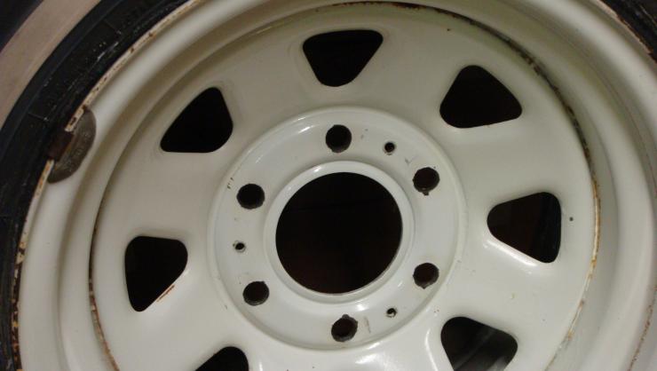

Gecko Posté(e) le 27 janvier 2015 Signaler Posté(e) le 27 janvier 2015 c'est d'origine les jantes blanches? ça me fait bizarre sur ta carrosserie rouge... j sais pas j'aurais vu qqe chose de plus funky, genre les repeindre en rouge... Citer
Comet72 Posté(e) le 27 janvier 2015 Auteur Signaler Posté(e) le 27 janvier 2015 Strictement d'origine, avec un petit liseret rouge sur le déport extérieur (présent sur la roue de secours, la seule qui n'ait jamais été repeinte)...et pas question d'en changer, en rouge ça ferait vraiment too much à mon avis. Je les adore comme ça. Si je lui fais une complète elles seront sablées et repeintes à l'identique en remettant le liseret. J'ai terminé l'avant-dernière jante aujourd'hui, la dernière cette semaine et peut-être changement de la valve sur l'avant-gauche qui fuit elle aussi. Citer
Gecko Posté(e) le 29 janvier 2015 Signaler Posté(e) le 29 janvier 2015 Ouais avec un liseret rouge ca doit lui donner juste ce qu y faut... Citer

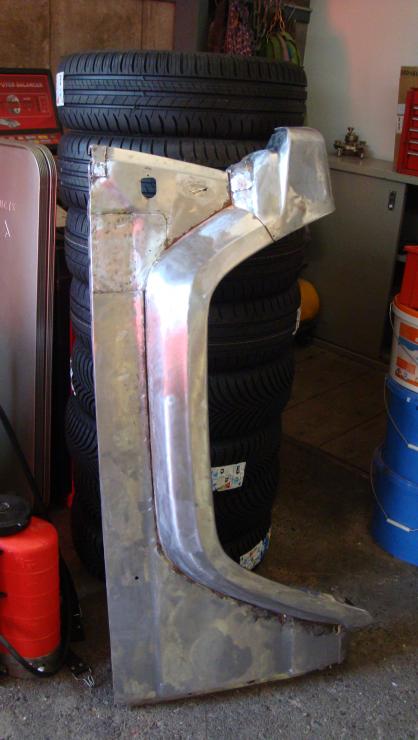

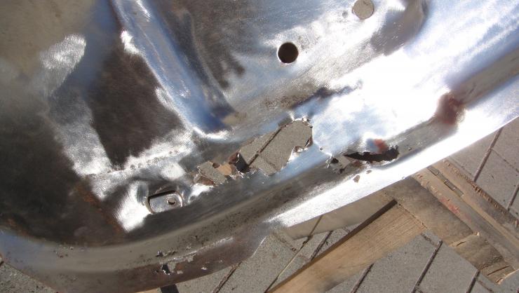

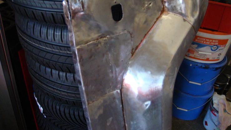

Comet72 Posté(e) le 10 avril 2015 Auteur Signaler Posté(e) le 10 avril 2015 Comme d'habitude méchant retard mais les freins AR c'est pour ce weekend! Yahoo! Et si j'ai du temps en rabe, je traiterais et peindrais les longerons AR...je les ai décapés avant-hier. En revanche j'ai décapé les élargisseurs arrières, les découvertes continuent: 4 patchs par côté, pareil dans les passages de roues et aux ancrages de la banquette arrière: Des patchs mal formés, soudés comme je chie et la tôle d'origine bouffée encore dessous avec la rouille qui a continué de progresser. Demain j'irais acheter des fournitures pour l'atelier, j'en profiterais pour acheter une vingtaines de disques pour la Dremel...je vais lourder toute cette saloperie pour voir clairement de quoi on cause. Mais bref, c'est confirmé: C'est le pire gruyère d'Europe Centrale ce bahut...c'est la pire de toutes mes croûtes. Citer
