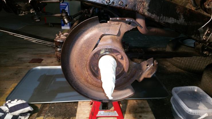

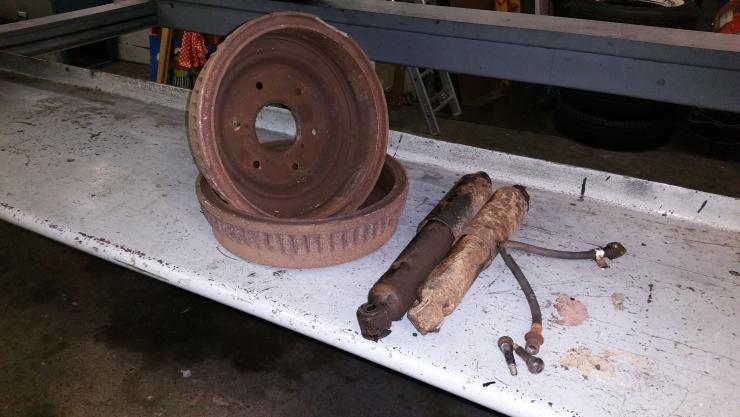

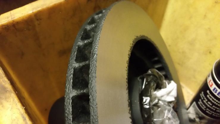

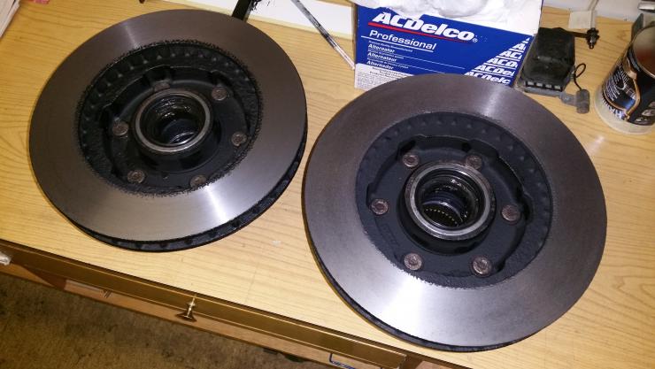

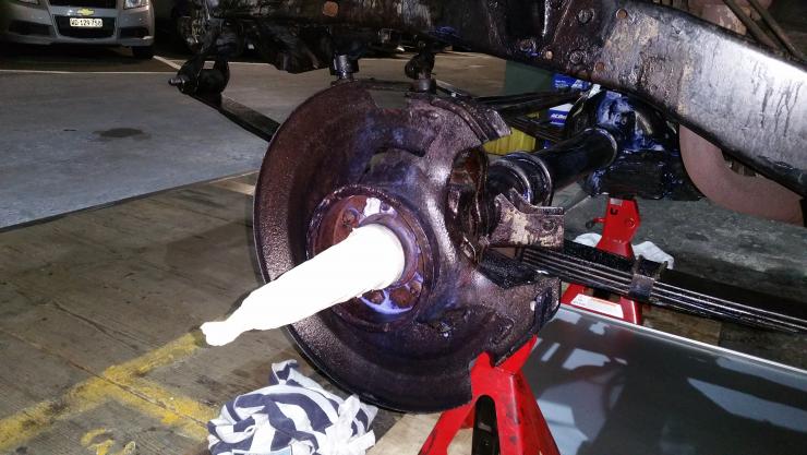

Ensuite j'ai dépoilé les moyeux avant pour descendre les deux disques d'origine qui s'avèrent encore parfaitement dans les cotes et qui seront livrés au rectifieur demain. J'en ai des neufs dans les cartons, mais je me connais, si je démonte ceux d'origine des moyeux je ne les remonterais plus jamais alors qu'ils sont encore plus que bons, et comme je n'aime pas jeter, ben ça me coûtera 200 balles mais je vais les donner à tourner. Et à la limite revendre les neufs, de la bonne grosse merde de Chine, finalement ce serait aussi bien sur le bahut d'un autre que sur le miens. :megatop: Je passerais aussi une petite commande Rocktoto pour changer de manière préventive les joints à lèvres intérieurs, qui bien que bons se verront de toute façon démolir à coups de marteau à inertie pour que je puisse aller nettoyer en profondeur les cages de roulements et tomber les roulements intérieurs pour un "repackage" bien mérité...la graisse est clairement d'origine, tout ce beau monde n'avait plus vu le jour depuis l'usine, la graisse est pas mal figée.
Pis bon ben évidemment que j'ai longuement brossé les flasques et les porte-étriers, dégraissé le tout copieusement et appliqué une bonne couche de Tanik qui va sécher bien tranquillement cette nuit, j'en ai profité pour surfacer tout le train avant qui recommençait à piquer de rouille et passer une seconde couche de Tanik sur l'ensemble, après avoir tout bien dépoussiéré des 3 dernières années d'abandon.
Pics?
Celles-là elles sont pas de la Nasa, mais putain ce qu'elles sont en bon état, ce qui en fait bien une exception sur ce bahut:

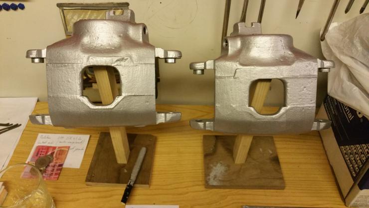

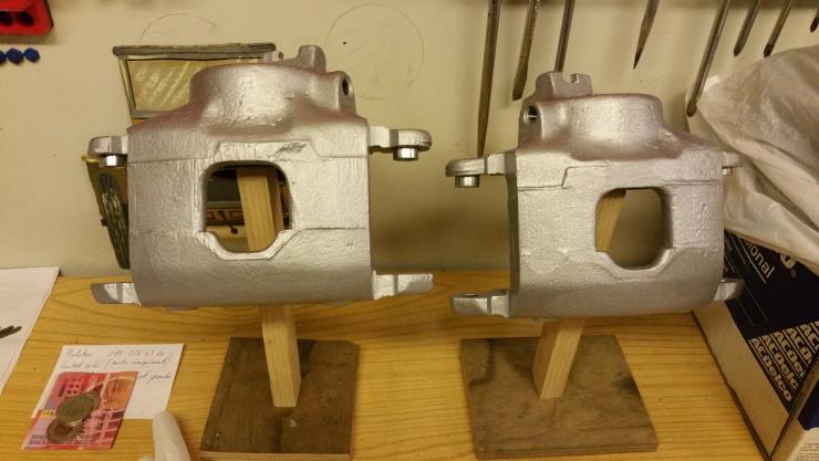

-Désassemblé, dégraissé et peint les étriers

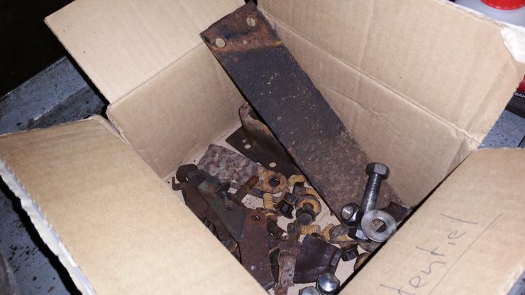

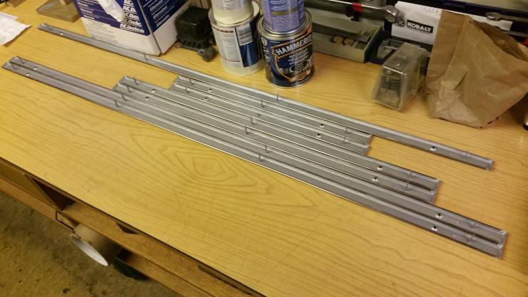

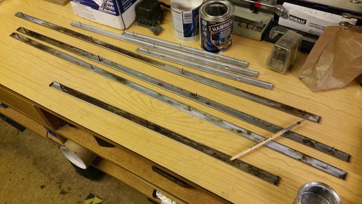

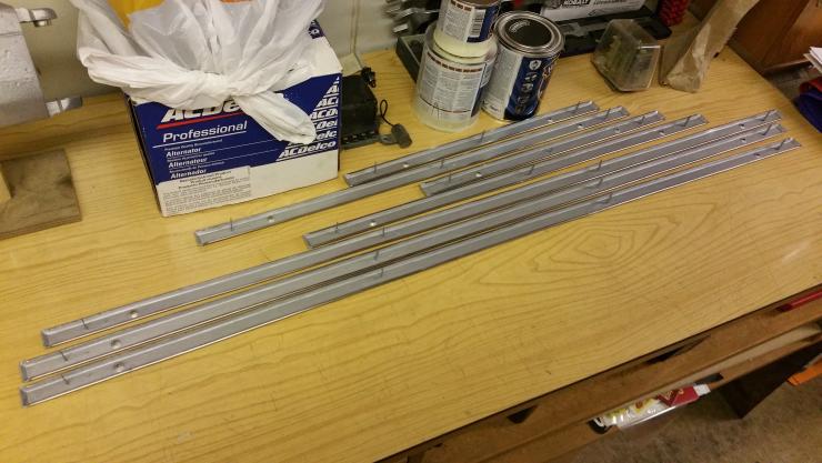

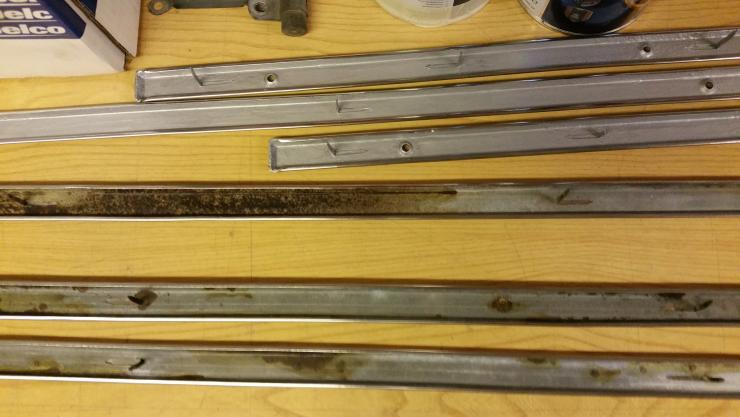

-En rangeant je suis tombé sur les moulures chromées du plancher de coffre que j'avais restaurées mais pas jusqu'au bout: J'avais lustré le chrome, brossé et traité au Tanik les intérieurs bien corrodés...et j'avais oublié de les peindre. C'est chose faite, un dépoussiérage et un coup de glycéro méticuleux au petit pinceau à poils de zgeg. :D
État des lieux:
Les moulures pendant/après:
Étriers:
...qui ramasseront la deuxième couche lundi.

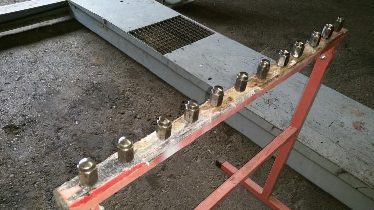

Visserie, fixations des flexibles au châssis...ça pendouille pour le weekend:

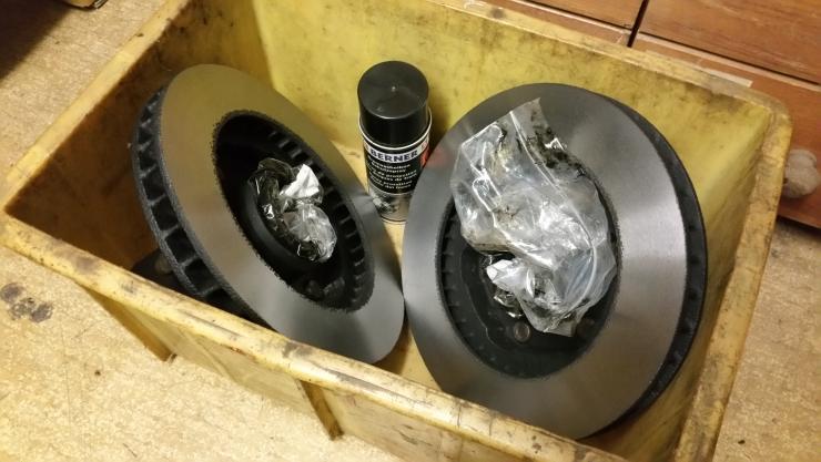

J'ai aussi reçu un coup de bigot pour les disques, ils étaient prêts ce soir chez le tourneur qui les a réassemblés comme prévu. Le tarif final dépasse de 70 euros le devis, c'est moins pire que ce que je pensais...si c'est bien fait je paie, si je vois un truc qui me plait pas je négocie...mais bon, c'est indéniable, la dépose des moyeux, le sablage, la mise en peinture, les spy neufs et le remontage c'était pas dans le devis...alors tout ça deux fois pour 70 balles, je vais tâcher de garder la gueule fermée. :sifflement: Par contre j'étais occupé par un autre RDV et j'ai pas pu aller les chercher ce soir...ce sera pour lundi, tant pis. ;)

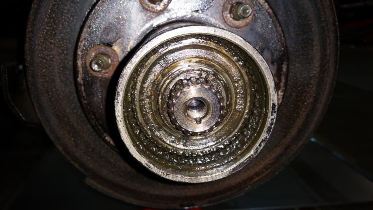

Sinon j'ai passé du temps à redécouvrir la bête et je refais des découvertes, dont de la corrosion que j'avais oubliée et surtout un truc qui me gave: Le système Quadra Track d'origine qui a viré lors du changement de boite de transfert par l'ancien proprio...'va falloir que je me documente et que je trouve une queue de boite d'origine pour lourder celle en place, de manière à pouvoir remettre en service le levier au pied du siège conducteur qui servait à embrayer les petites vitesses/grandes vitesses/neutral. A potasser, ça a pas l'air bien mortel à swapper.

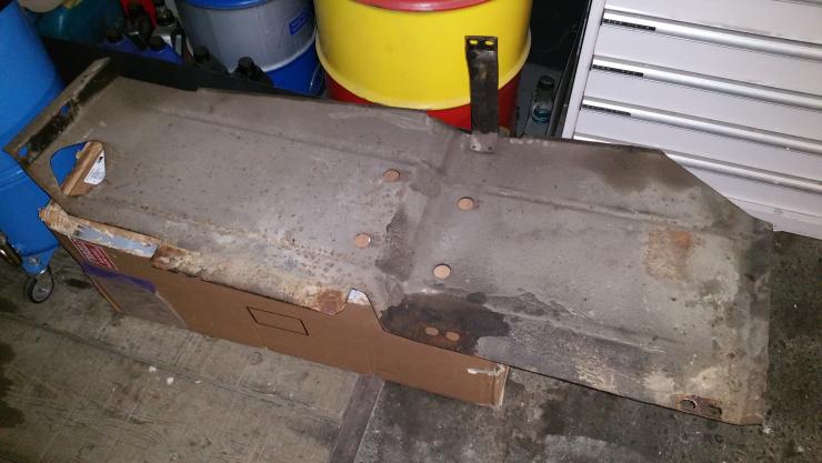

A suivre. Semaine prochaine? Toujours la boite à gants puis la deuxième couche sur les étriers et fixations, deuxième couche sur le châssis, peinture du boitier de direction en gris métal, deux couches, et de la visserie de châssis en gris métal elle aussi puis démasquage et ensuite un peu de puzzle: Montage des amortos neufs (suspension et direction), remontage barre stab' et biellettes, montage étriers-disques-plaquettes-flexibles...et, ben...ce sera déjà bien. Ensuite retour sur les roues, et à voir si j'attaque plutôt l'arrière ou si je continue devant avec une mise au propre de la cloison de pare-feu et des tôles des cheminées...j'hésite...de toute façon 'faudra faire tout ça un jour, donc je vais y aller au feeling, je ferais ce qui me fera le plus envie, et justement je pense que ce sera le train arrière, rien que pour pouvoir déjà m'occuper des deux pneus restants et avoir enfin des gommards qui tiennent l'air...depuis le temps que ça me casse les couilles de faire le tour avec le compresseur tous les mois, ce serait déjà un début. :sweatingbullets:

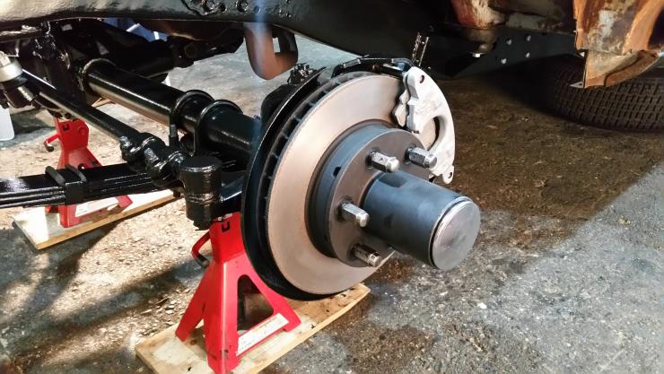

Les disques sont de retour de chez le rectifieur, tout s'est bien terminé, ils sont bien beaux:
Et livrés avec les roulements et joints spy à part, très très bonne idée, ce qui va me permettre de dégraisser les roulements en profondeur pour mieux les regraisser à neuf et poser les spy gentil-joli à la presse...ça va donner...mais ce sera pour la semaine prochaine, je ferais ça au dernier moment une fois le châssis prêt parce que je ne veux pas les dégraisser à l'avance, avec l'humidité ambiante j'ai soucis que ça rouille.
Les intérieurs des moulures de planchers de coffre ont pris une deuxième couche, puisque j'étais motivé et que j'avais rien de mieux à faire:
Pareil pour les étriers, qui eux en avaient besoin:

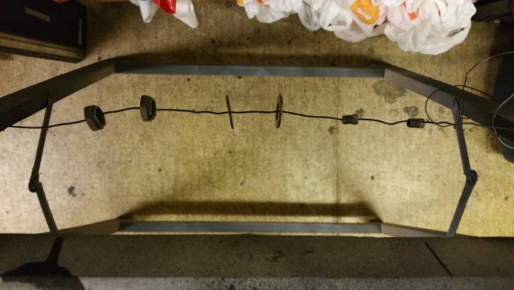

Donc voilà quelques tofs des petits travaux. On commence par la découverte des orifices de sortie des cheminées de pare-brise...j'avais absolument jamais remarqué ces corps creux, mais là allongé pendant des heures sous la caisse pour peindre les dessous j'ai fini avec le nez dessus...et bien évidemment:
J'ai tringlé la merde par ces petits trous:

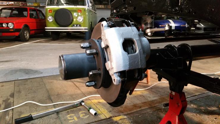

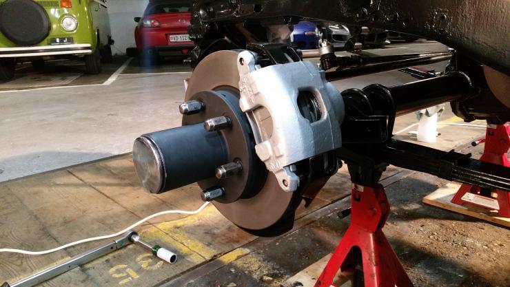

Une heure de libre entre deux rendez-vous, youpie, juste de quoi décaper les écrous de roues (d'origine, anciennement chromés, maintenant déchromés naturellement et cratérisés de rouille-mais-j-m-en-fous-les-tarauds-sont-nickels) et les vernir au sealer incolore:

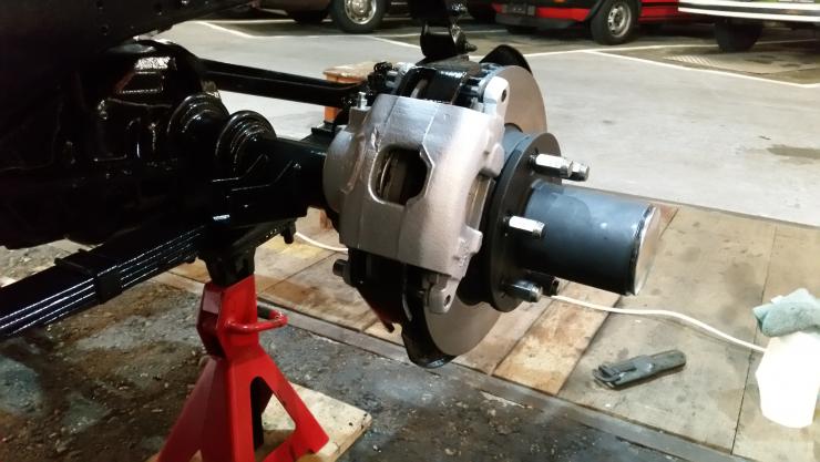

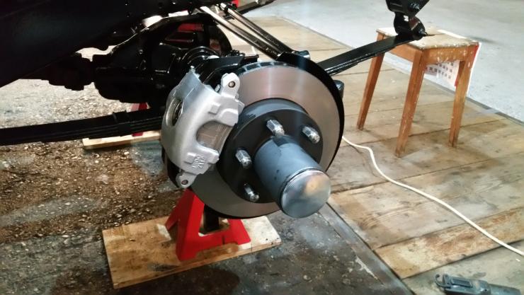

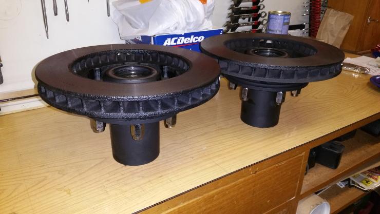

Les disques, remontés après regraissage copieux des cages et de roulements intérieurs, dégraissage intégral et total des joints spy d'usine puis contrôle à blanc sur les fusées pour vérifier qu'ils assurent bien l'étanchéité et remontage à la presse...j'en avais pas d'avance et j'en ai marre de péter des billets de 100 balles dans des pièces ridicules à qui je fais traverser le monde...donc voilà...ça marche, donc ça remonte! Vu que ça va quand même pas freiner avant un moment, j'en ai aussi profité pour protéger les surfaces nues avec un produit spécial pour disques de freins que j'ai retrouvé dans mon beuzier:
Ils sont prêts à la repose.

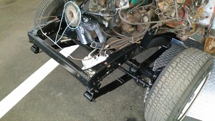

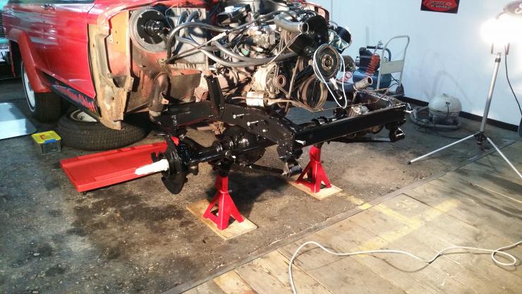

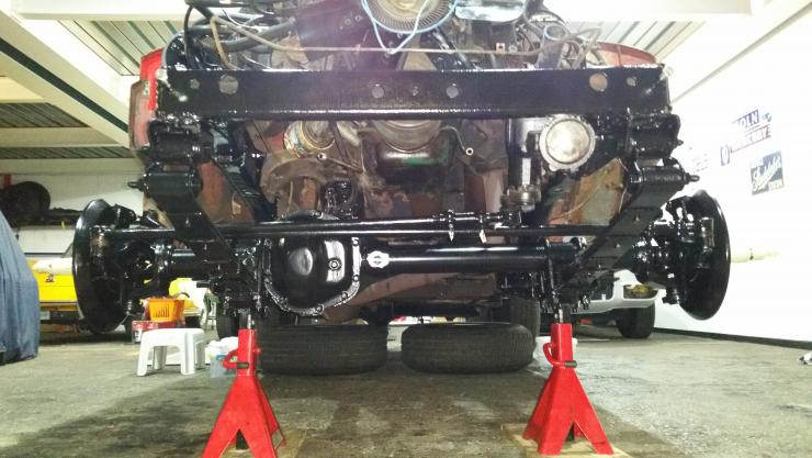

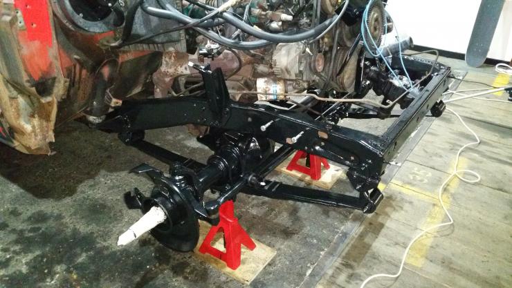

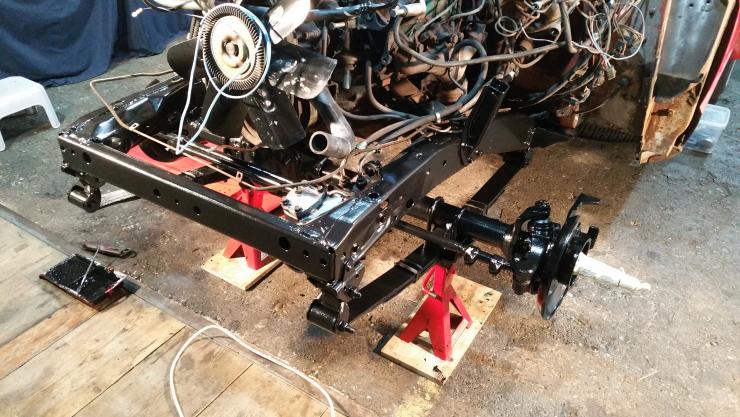

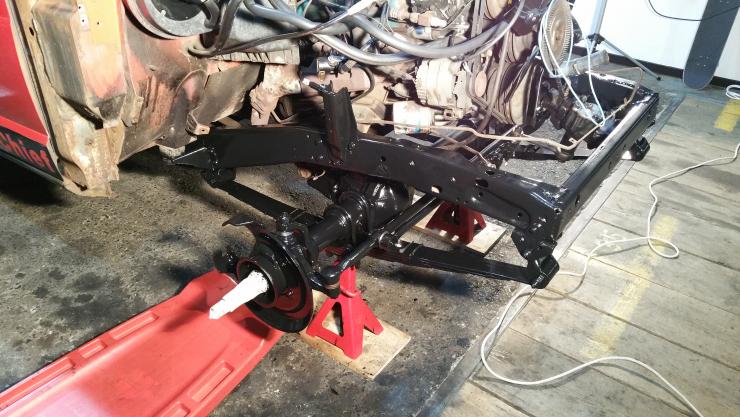

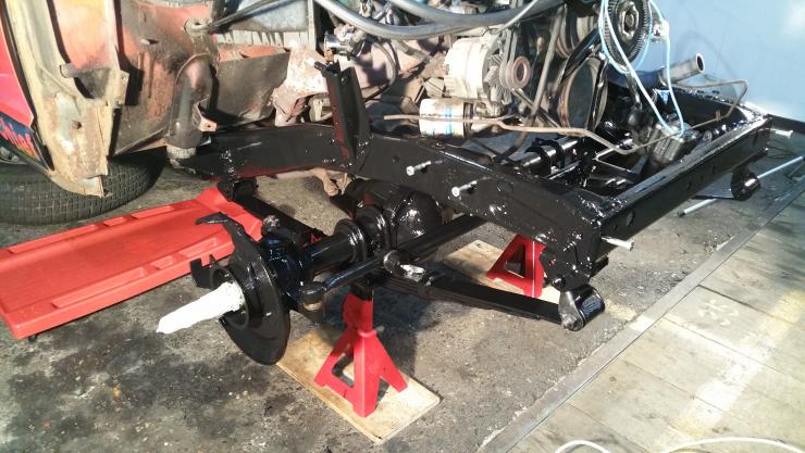

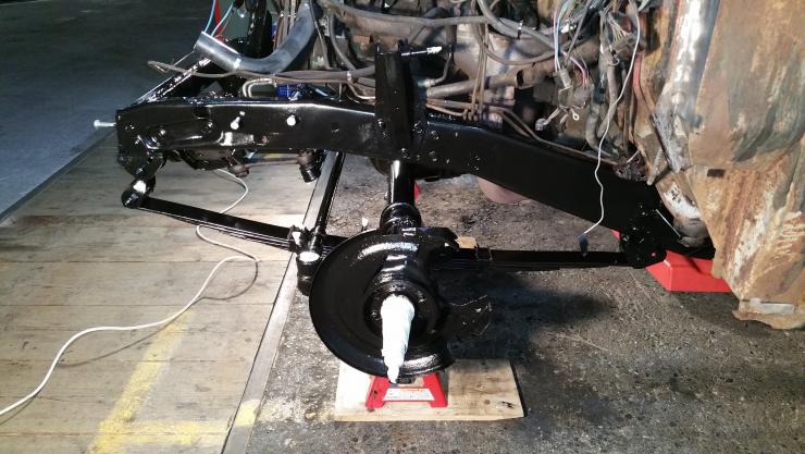

Et le châssis, dont je viens de terminer la deuxième et dernière couche ce matin...franchement je suis super content, ça à belle gueule:
Bon, maintenant c'est clairement le reste qui fait dégueulasse...'va falloir que je songe à ça.

-Peindre le boitier de DA, le bras pitman et la visserie de châssis en argenté, peinard, à la main.
-Checker le niveau de pont, je verrais à la gueule de l'huile si ça mérite une vidange complète par aspiration (le carter est sec...ça me ferait trop chier de l'ouvrir) ou si je complète juste le niveau.
-Montage freins avant, amortos, train avant, suspension...tout le bordel.
Pis après, ben on verra bien s'il me reste du temps avant d'avoir le lift ou si je vais le monter sur le lift direct, mais voilà un peu l'idée:
-Si j'ai le lift, je finis de décaper, traiter et vernir le reste du châssis et le pont arrière. Après ça j'en boirais une bien fraiche, je jaugerais de ce qu'il me reste comme temps et je tâcherais de faire un max de trucs qui se passent dessous, étant sur le lift.
-Si j'ai du temps avant le lift, soit j'y décaperais, traiterais et vernirais les contre-tôles des ailes avant et peut-être les extrémités de la cloison de pare-feu...ou alors je monterais le train arrière dans le vide, m'occuperais des pneus AR et commencerais par ausculter et donner à rectifier si nécessaire, puis traiter et mettre en peinture les tambours arrières et l'intérieur des flasques pour pouvoir plus rapidement remonter les freins AR. A voir. Ce sera à l'humeur.
Voilou, à suivre. Pour ce weekend c'est séchage pour le châssis et repos pour le guerrier...je suis naze!

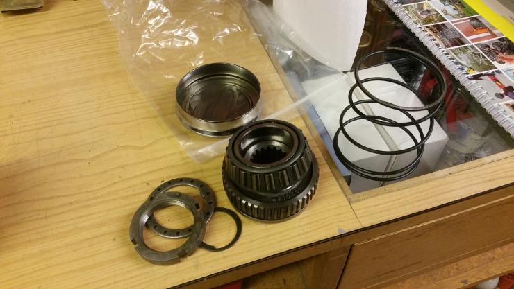

En fait c'est le "reduction unit", qui n'est pas nécessaire au fonctionnement de la boite de transfert et qui était une option (et présente d'origine, puisque j'ai le levier au plancher)...voilà ce que j'ai actuellement:
Et ce que je devrais avoir:
La bonne nouvelle, c'est que c'est du bolt-on. La mauvaise, c'est que c'est spécifique et introuvable. A suivre. Je dois avoir un compte sur les forums FSJ US, j'irais y demander de l'aide quand j'aurais le temps, mais pour l'instant j'ai déjà assez de quoi m'occuper.

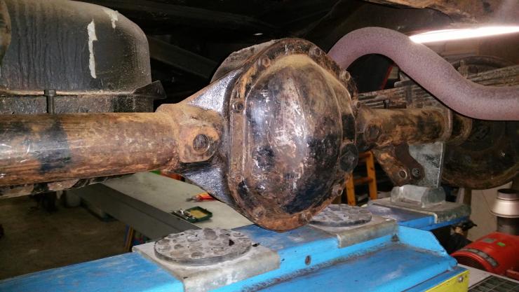

-Niveau de pont: Check. Rien eu à foutre, c'est rare: Huile belle claire et sans odeur, niveau parfait...ça m'a fait drôle.

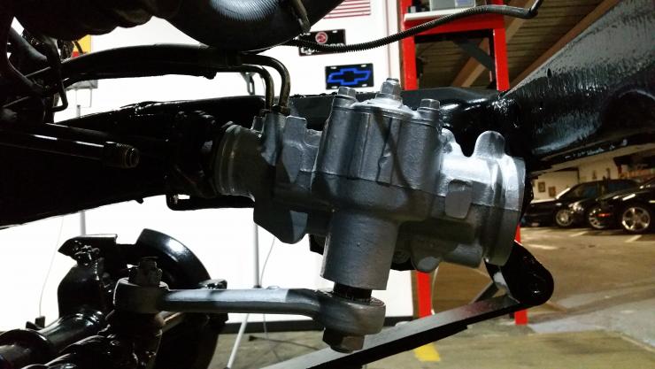

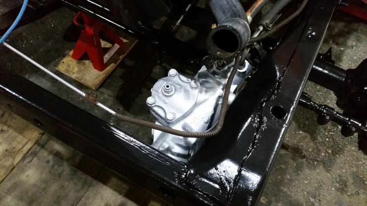

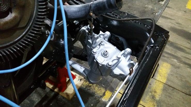

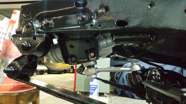

-Première couche de glycéro sur le boitier de direction et le bras pitman: Check.
-Peinture visserie de châssis: Pas check, mais alors pas check du tout. Je suis emmerdolé, avec déjà deux couches de noir sur la gueule les têtes de boulons et autres visseries de train avant sont certes bien protégées mais les détourages sont comment dire...un peu "noyés" dans la peinture, ce qui fait qu'en y allant au petit pinceau, je n'arrive pas à obtenir des détourages propres...c'est pas terrible...donc sauf idée de génie d'ici à demain, tout va rester noir uni. Tant pis pour les vis, je cherchais à casser l'aspect "peint assemblé" qui me gonfle...mais bon, c'est pas primordial, je pinaille. En revanche je me tâte de peindre les lignes de freins ridides en argenté, ce que je vais probablement faire demain pour celles qui vont rester, et je peux les compter sur les doigts d'une main, elles avaient quasiment toutes cassé au démontage il y à trois ans, je vais donc refaire la majeure partie en neuf, voir la totalité si ça se forme bien.

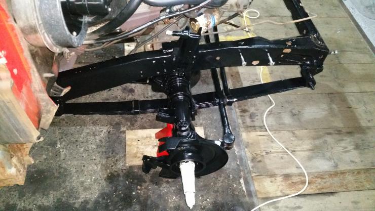

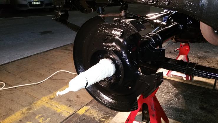

Tofs du boitier de direction, bien content du résultat, c'est plus joli que la rouille et le Tanik:

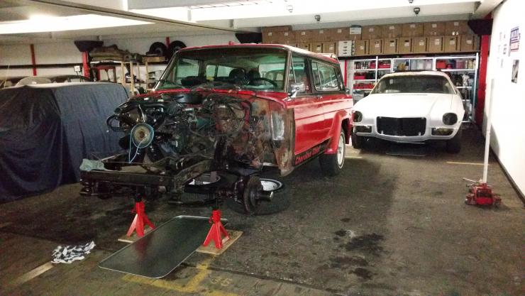

Allez, des news, ça dort ici!

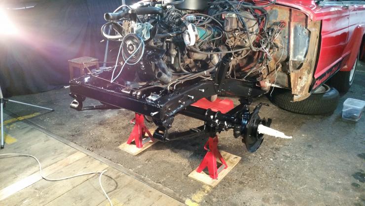

Depuis mon dernier post, il a fallu que je bosse. Shit happens. Eh oui, il m'arrive de travailler parfois, histoire de financer tout ce merdier. Quelque part ça m'a bien arrangé, entre le séchage du châssis et l'attente de la douille pour réassembler le Dana 44, ça a bien bouché le trou.

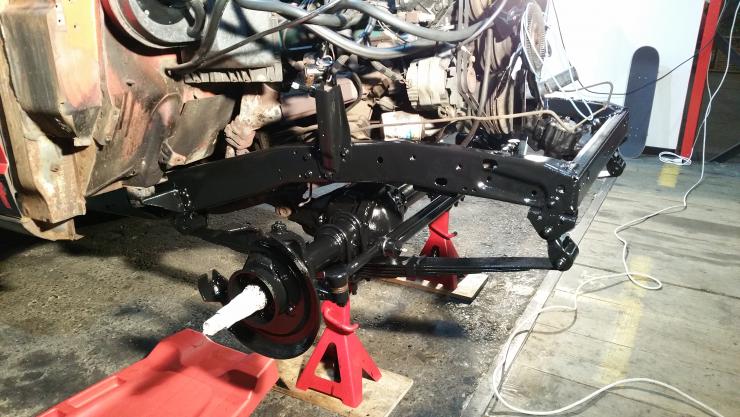

Vu que j'avais que ça à faire, j'ai eu le temps de dégraisser le puzzle:
Lundi 20h00 je recevais la douille, mardi 7h00 je remontais les disques, moyeux et étriers. Verdict: Que de l'amour.
Retour sur ses tommes, on voit les étriers à travers les trous-trous, kiffance:

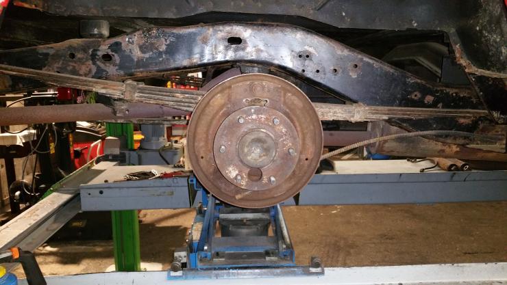

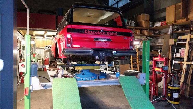

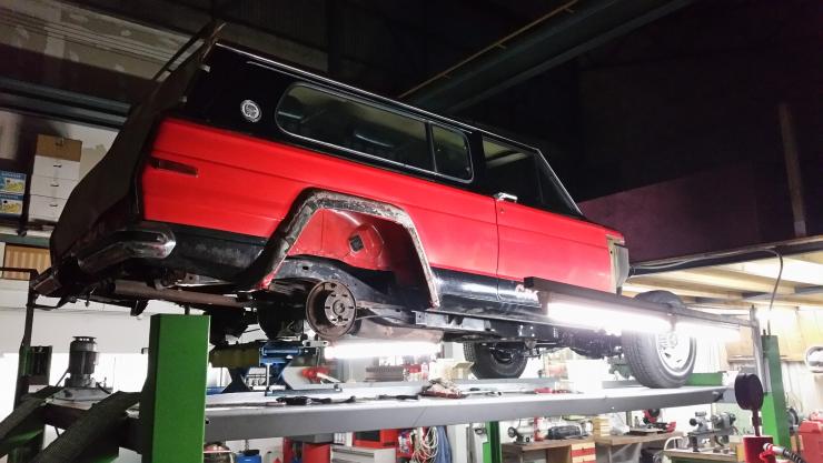

Next step? Emmener le merdier sur le lift, en le poussant. Pour ça il faut faire environ 100 mètres à pousser ce gros tas de tôle, mais bémol: Mercredi il faisait dégueulasse, temps pourri, je décide de décommander les potes et le daron pour déplacer la bête et je profite de ce temps de cochon pour me plonger dans des fouilles XXL et la recherche et l'ouverture de 112 cartons pour remettre la main sur les pièces en vue du remontage du train avant: Visserie, barre stab', bushings, pièces de freins, biellettes, etc.

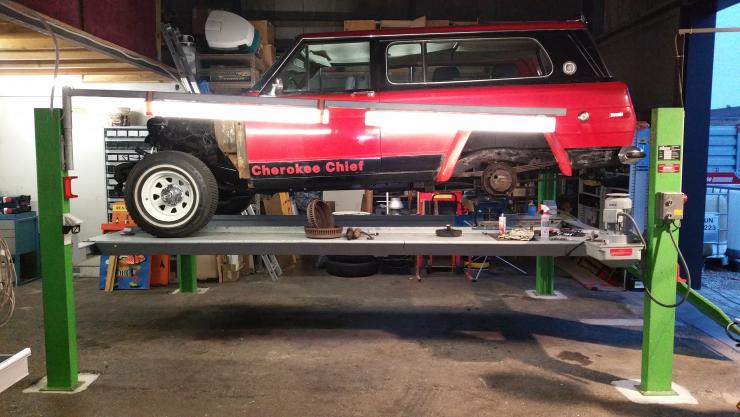

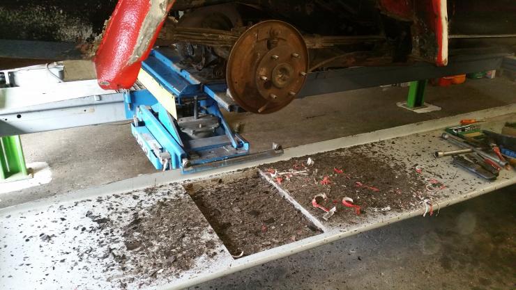

Et ce matin, ben allez go. 4 ans que je veux le jeter sur le lift pour enfin avancer sans y être arrivé, mais cette fois, c'est l'heure! J'opère le déplacement du bébé dans le couloir en attente des gros bras jusqu'à midi pour la suite du trajet...ses premiers tours de roues en 4 ans.
Et à midi: Paf! Arrivée en salle d'op'. La guerre est déclarée.

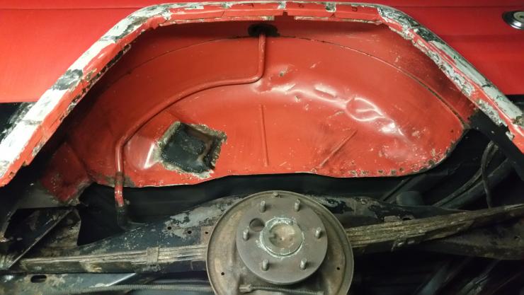

Avec déjà quelques victimes, de quoi alimenter mon grandissant musée des horreurs:
En quatre heures que j'avais cette après-midi j'ai commencé par lourder les roues, faire un rapide état des lieux, dépoiler les freins AR et décoller-tourner-changer les valves-recoller-équilibrer les pneus AR avant de sortir mon plus beau chalumeau pour sortir ce que je n'avais pas réussi à dégager il y à 3 ans: Flexible de pont arrière, amortos arrières, raccords de freins AV. Les amortos étaient morts, l'ARD était complètement écrasé à mort, les tambours quant à eux sont évidemment dans un pauvre état mais surtout hors-côtes. Cylindres éventrés, mâchoires imbibées, ressorts corrodés, rattrapage automatique grippé...grande mécanique. La bonne nouvelle c'est qu'il a retrouvé une assiette normale, depuis que je l'ai acheté il penchait méchamment du cul à gauche, ce que j'avais mis sur le compte de la déformation de la lame de suspension puisqu'il était resté stationné près de 15 ans en forte pente avec tout le poids sur l'ARG...finalement c'était juste l'amorto complètement bloqué enfoncé au maximum qui empêchait la lame de se relâcher. :blink::mortdelol:
Je trouvais quand même bizarre de ne pas arriver du tout à le faire travailler, même pris dans l'étau, à la masse de 15 kilos, j'ai pas réussi à le faire bouger d'un poil. :sifflement:
La suite demain et les jours suivants. Objectifs de demain: Polisher les jantes, tomber la luge du réservoir et le support de roue de secours, décaper un peu pont et châssis, finir de tomber les freins, peindre les flasques et les tambours neufs, décaper et peindre toute la visserie. :)

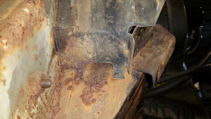

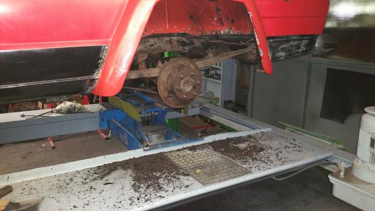

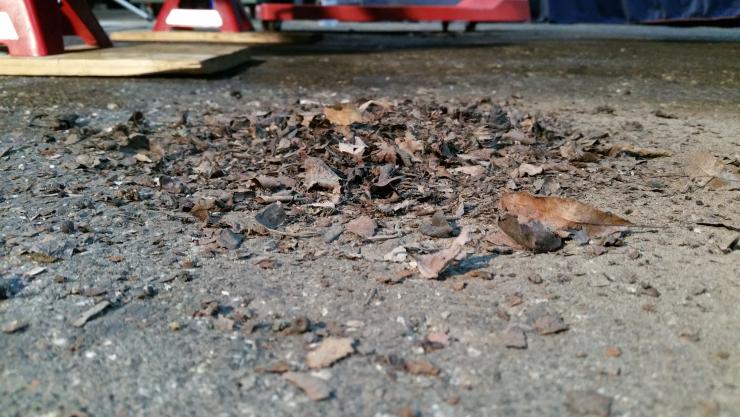

4 jours à décaper les soubassements et à en prendre plein la gueule...j'en ai vraiment plein le cul. Heureusement, j'arrive au bout du déblacksonage, brossage, ponçage et dégraissage complet du châssis, du pont arrière et de la suspension arrière...alors que je commençais vraiment à avoir le dos bloqué et des des douleurs pas possibles dans les mains, j'ai enfin pu troquer ce soir les ciseaux à bois, chalumeau et burins contre le pinceau, l'acétone et l'acide tanique...ça fait sacrément putain de plaisir. Les flasques de freins AR sont déjà traités, demain matin je traiterais encore les lames de suspattes et les extrémités du pont avant de lui remettre les roues pour pouvoir le descendre du jack et aller terminer de décaper le carter de différentiel.
Je serais obligé de m'arrêter de traiter le châssis aux extrémités des longerons, pour aller plus loin il faudra d'abord désassembler tout le cul (pare-choc, crochet d'attelage, renforts de châssis, etc.), ce que je ne pourrais pas faire maintenant parce que je n'aurais pas le temps. Je pense aussi tomber le réservoir, maintenant accessible puisque j'ai déjà déposé la luge, ce qui me donnerait l'accès aux 20cms de l'intérieur du longeron gauche que je n'arrive pas à atteindre réservoir en place, et ce qui me permettrait aussi de restaurer le réservoir, lui aussi couvert de ce putain d'antigravillon moisi, et de changer absolument toutes les durites une à une puisqu'elles sont toutes craquées. J'aurais voulu en faire plus, mais je me rends compte que j'y arriverais pas, en plus je ne veux pas tout déposer d'un coup puisque je ne saurais pas ou stocker toutes ces grosses pièces...et plutôt que de bâcler la passivation du châssis pour tout faire en vitesse, je préfère réduire la voilure et fignoler la prépa châssis comme il faut...surtout pour ne jamais avoir à y revenir, vu la pénibilité du job...et l'état de rouille plutôt préoccupant, aussi...il était grand temps de protéger tout ça, toutes ces années dehors lui ont fait beaucoup de mal.
A suivre, je fais 9 heures par jour et je dors bien les nuits...'fait chier de pas réussir à en faire plus...mais vraiment c'est physiquement impossible, j'ai déjà de la peine à faire mes 9 heures sans abandonner, c'est physique cette merde, et super décourageant. Impatient d'en arriver au réassemblage des trains, je le ferais sans lift ma fois, mais ça ira, une pièce après l'autre, tranquillou et sans pression...ce sera nettement plus sympa que ce contre-la-montre parce que je dois rendre le lift la semaine prochaine. :sifflement: Je dois bien avouer que je n'ai jamais rien fait d'aussi pénible sur une bagnole, entre ça et une sodomie au gravier, franchement...ça fait reconsidérer la chose. :megatop:
Quelques images des travaux tirées au sort, en vrac:

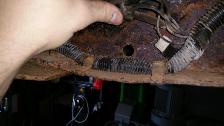

Comme on peut le voir, en plus de ce qui était clairement visible (plaques qui se décollent, boursouflures, bulles dans le blackson, épaisseurs louches de parfois 3mm par endroits), la rouille était installée partout sous cette merde...c'est vicieux.

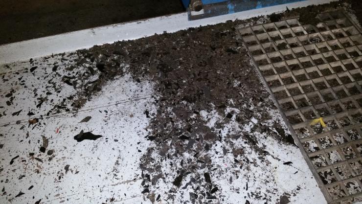

Je vous raconte pas l'état de l'atelier et du camion, spécialement cette après-midi après que j'ai soufflé tout les soubassements à l'air comprimé juste avant dégraissage...comment dire...ça crisse sous les dents. :sifflement: J'ai rempli un sac 35 litres plein de blackson, et quasiment autant en poussière de rouille (3 sacs d'aspiro pleins et c'est pas encore fini...). Il en avait besoin, alors autant j'en ai plein le cul, autant une fois terminé j'aurais l'impression d'avoir fait quelque chose d'essentiel...vu la quantité de rouille sous le blackson, c'était un passage incontournable...de quoi envisager la tôlerie et tout le reste sur des bases solides. :)
