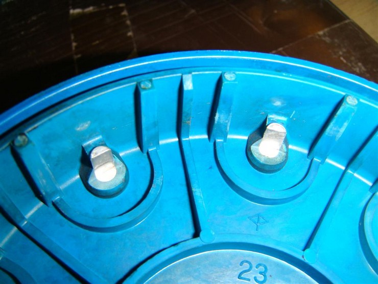

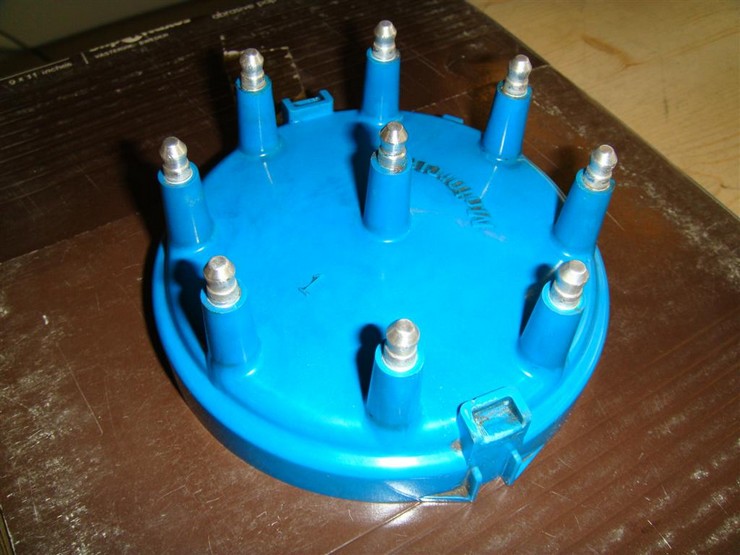

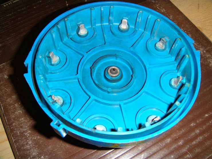

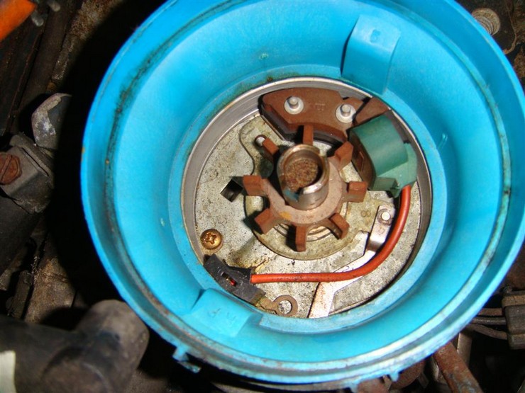

Comet72 Posté(e) le 17 juillet 2010 Auteur Signaler Posté(e) le 17 juillet 2010 Bon ben voilà, je suis de retour du garage...y'à du bon et du moins bon. Ralenti c'est bon, réglé à 750 tours, ça marche impec. Plus de flammes, plus de calage, nickel. J'ai démonté la tête d'allumeur et j'y ai trouvé un millimètre d'oxydation par contact à l'intérieur du plot. :angry2: Comme un grand, j'ai pris mon cutter, ma lime et en avant guingamp, j'ai gratté gratté gratté jusqu'à arriver enfin au métal. Sauf que depuis, après remontage des câbles de bougies dans le bon ordre (en vérifiant sur la Cougar qui à le même moteur également) la voiture beaucoup plus mal, c'est un peu la cata. Elle à gagné du punch mais alors elle broute beaucoup. Je vois mal ce que j'aurais pu faire de faux, si quelqu'un à une idée? Est-ce que je fait de gratter des contacts de la tête d'allumage peut créer un problème? Demain je reprends tout...à force de lui faire prendre les tours j'ai peut-être bêtement provoqué une remontée de calamine...allez savoir... Citer
Comet72 Posté(e) le 17 juillet 2010 Auteur Signaler Posté(e) le 17 juillet 2010 Et pour ce qui est du doigt d'allumeur, est-ce que j'ose lui passer un petit coup de papier de verre pour le désoxyder ou c'est purement crétin et inutile? Je pense que je vais tout reprendre depuis les bougies, ça me débecte cette affaire...si j'ai flingué la tête d'allumage, alors cette fois je vais me faire graver une coupe du plus gros bracaillon que la terre ait porté. Citer
Phil Posté(e) le 17 juillet 2010 Signaler Posté(e) le 17 juillet 2010 Bien sûr qu'il faut désoxyder tout ça à la toile émeri. Si ça marche moins bien après, c'est que la bobine est fatiguée, ou qu'il faut changer. Citer

Tbird61 Posté(e) le 18 juillet 2010 Signaler Posté(e) le 18 juillet 2010 une tete oxydée que tu gratte c'est la cata(surtour 1mm de merd*), il faut la changer tout simplement Citer

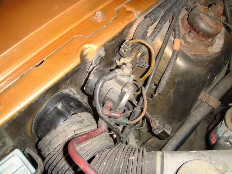

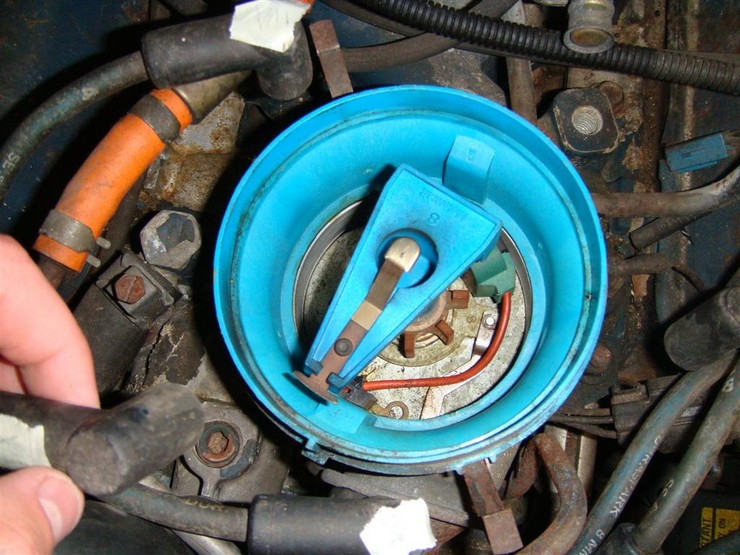

Comet72 Posté(e) le 18 juillet 2010 Auteur Signaler Posté(e) le 18 juillet 2010 Bon, ben je vais encore avoir besoin de vos conseils, connaissances et expériences. J'ai fini d'enlever l'oxydation sur la tête (désolé Christian, je sais, c'est pas terrible mais je tente quand même un essai... ), bien dégraissée, propre, nickelle, remontage, remis les câbles dans l'ordre, tout ça nickel. J'essaie de la démarrer, le démarreur se lance, le moteur s'amorce mais ne part pas. J'essaie à cinq reprises. A la sixième reprise, le démarreur me fait un grand "tah!" après s'être lancé et avoir fait "wizzzzzzzz" pendant cinq secondes, tellement il semble bien marcher. Ensuite j'ai réessayé à deux reprises de démarrer, les voyants du tableau de bord s'allumaient comme d'habitude mais plus rien au contact, juste un petit bruit: "toc!" très bref. J'ai pensé à la batterie vide, je l'ai changé à deux reprises pour deux autres batteries dont je sais qu'elles marchaient parfaitement bien sur les autres voitures. Après le changement de batterie, de nouveau une tentative de démarrage avec ce petit "toc" et depuis plus rien! Plus de courant nulle part! Plus de voyants au TDB, plus de phares, plus de plafonnier, plus de moteur qui démarre, plus de démarreur, rien, terminé! J'ai vérifié tout ce qui m'est passé par la tête...changement de tous les fusibles, des câbles et cosses de batterie, examination complète de tout le câblage...j'ai rien trouvé! Vous avez une idée de ce que ça peut être? Une pièce qui aurait lâché? Une sorte de relais ou je ne sais quoi? HELP! Je pensais à cette pièce, qui dégueule de calcaire de par l'intérieur...est-il possible qu'elle soit en cause? Sinon c'est dommage, c'était devenu bien propre tout ça...je pense même que ça aurait pu tourner mieux qu'avant, sans cette nouvelle panne... Des idées pour cette panne totale de courant? Perso, je ne sais plus du tout ni ou chercher ni quoi faire... Citer
Tbird61 Posté(e) le 18 juillet 2010 Signaler Posté(e) le 18 juillet 2010 en effet elle n'a pas l'air si pourri que ça cette tete d'allumeur. pour ta coupure generale il y a un meme topic sur le forum a ce sujet Citer
Comet72 Posté(e) le 18 juillet 2010 Auteur Signaler Posté(e) le 18 juillet 2010 Oh le cong, désolé, j'avais pas été voir! Merci! Ben yapluka trouver un voltmètre on dirait ... Pour la tête c'est vrai qu'elle à bonne façon...j'espère qu'elle marchera, j'y ai passé une heure au papier de verre 600. Citer
Comet72 Posté(e) le 18 juillet 2010 Auteur Signaler Posté(e) le 18 juillet 2010 Vous avez pas une idée en particulier, pour tenter de m'aiguiller? Je fais exactement la même procédure que celle conseillée sur l'autre topic ou les bruits évoqués (démarreur, etc.) vous évoque un symptôme en particulier? Je pensais en premier au relais du démarreur, mais je n'ai pas réussi à le localiser. Citer
Phil Posté(e) le 18 juillet 2010 Signaler Posté(e) le 18 juillet 2010 Ta pièce qui dégueule de calcaire, c'est le relais de démarreur. C'est le même sur toutes les FoMoCo depuis 40 ans et ça se change en neuf, d'ailleurs j'en ai . Pour tes problèmes électriques successifs, il faudrait nettoyer et resserrer toutes les cosses avec des gros câbles (+ et - batterie, masses moteur et caisse, relais de démarreur, démarreur). Brosse métallique et huile de coude, éventuellement une petite couche de graisse cuivrée avant remontage. Ton doigt d'allumeur n'est pas très brillant, faut frotter mieux que ça jeune homme - un Suisse en plus Ensuite, on examinera les hypothèses tordues, genre un des douze fils vert/rose des relais de vitres éllectriques qui aurait mal vieilli... Citer
