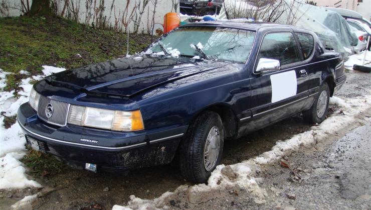

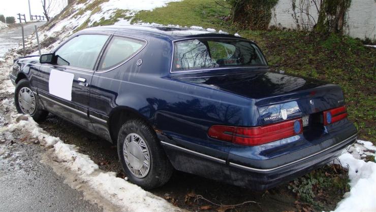

Comet72 Posté(e) le 18 décembre 2012 Auteur Signaler Posté(e) le 18 décembre 2012 Bon ben voilà, je suis de retour. Bredouille. Sans la bagnole. Mais très content que ce se soit passé comme cela. Le garagiste est arrivé à 14 heures, moi à 14h30 avec une demi-heure d'avance...il à essayé pendant une demi-heure de la démarrer en pontant la batterie avec sa BMW récente, mais impossible de la faire partir...pas un seul signe de vie du moteur. Il m'a de suite dit que c'était le démarreur collé...ce qui est fort probable. Mais vu ou est stationnée la voiture (regardez les photos), vu que le démarreur est sous le renfort de châssis côté talus et qu'il pleuvait à grosses gouttes, il à décidé à juste titre je trouve de ne pas essayer d'aller refaire partir le démarreur en tapant au maillet dessus. Donc on en est resté là pour aujourd'hui...et vu que lui était dans le bureau et que je n'avais pas envie d'être venu pour rien, cette fois j'ai pu en profiter pour faire sérieusement le tour de la mécanique. Et quand je vous dis que je suis heureux qu'elle n'ait pas démarré, c'est pour ces raisons: -Indice de la batterie noir, mais noir complet. Alors d'accord qu'en pontant elle devrait pouvoir nous permettre de ramener la bagnole sur 30 bornes, mais elle est morte de chez morte...et si on cale une fois sur le retour, à mon avis elle ne repart pas...d'autant plus avec un démarreur bancal. -Plus une goutte de flotte dans le radiateur. Il reste à peine un fond d'eau au fond du radia, et le vase de compensation est à moitié vide. Heureusement qu'elle à refusé de démarrer comme ça, elle est peut-être pas si conne cette caisse...parce qu'alors une heure de chauffe au ralenti plus 30 bornes dans le trafic avec deux décis de flotte dans le circuit,. je vous dis pas le massacre...autant retourner la chercher plus tard, aie aie aie. -Niveau d'huile bon. Huile du boitier de direction fluide, bonne couleur, pas d'odeur et à niveau. De même pour la boite. L'huile moteur est cramée (noire complet, comme pour le Jeep) mais le niveau est bon pour la rentrer. Sinon le bloc est sain. J'en ai profité pour faire du ménage (virer 5 kilos de feuilles, des morceaux d'isolant thermique coincés un peu partout, du gravier, déterrer les essuie-glaces en vue d'un possible rapatriement). Les courroies sont bonnes, bien tendues, pas craquées. Fils de bougies en état, pas de morsure de fouines, nickel. Durites de refroidissement bien souples, pas cramées, en bon état...juste un petit suintement sur le serflex de la durite supérieure, une bricole. Le bloc est étanche à l'exception d'une fuite sur le cache-culbu conducteur, ça pisse en bas sur l'avant du bloc...un petit détail. Visiblement le moteur n'a jamais été ouvert. Pas de suintement autour des injecteurs et des rampes, filtre de l'admission d'air pas encrassé...tout roule. Sinon pas de rouille, l'essence est claire dans le filtre, le bloc et le compartiment moteurs sont sains d'aspect (rouille de surface nulle part), le faisceau est propre, vraiment rien à dire à part ces détails. Donc maintenant, déroulement des opérations: -Je suis retourné prévenir le mécano qu'il fallait impérativement faire l'appoint de flotte et regarder pour la batterie. Selon ses dires, demain, alors qu'ils annoncent beau temps, il s'occupe d'aller chatouiller le démarreur et de trouver le soucis pour qu'elle redémarre. Dès qu'elle est repartie, il m'appelle et je monte un soir de nouveau avec les plaques et mon bordel, rapide essai et on rentre avec s'il n'y a pas de soucis majeur. Question propreté et préparation, c'est fait...les niveaux seront faits, les balais d'essuie-glaces sont opérationnels, elle est en état de prendre la route pour autant que la mécanique suive. Si pas de nouvelles jeudi après-midi, je l'appelle. Si lui n'a pas réussi à la faire repartir...moi j'y vais. Je monte au garage jeudi matin, je charge la Cougar (l'autre, la mienne) avec la batterie neuve du Cherokee, le démarreur Bosch neuf d'avance que j'avais acheté pour la Mustang 2,8l et qui est encore neuf en carton, mes caisses à outils, des bâches, 4 parpaings et surtout mes cales en bois marine pour la laisser glisser en arrière dans la pente, lever l'avant avec les câles et pouvoir passer dessous pour descendre le démarreur. C'est vraiment pas safe, en pente, sur du gros gravier, dans un endroit exigu et merdique...'faudra vraiment pas que la bagnole bouge...mais je parie que j'y arrive sur un weekend. Donc voilà la situation. C'était pas vraiment comment je m'imaginais que ça allait se passer, mais je suis quand même content. J'ai pu vérifier encore une fois que d'aspect, mécaniquement, elle était saine...et j'imagine pas le massacre si on avait pris la route avec aussi peu d'eau dans le radiateur...autant que ça se soit passé comme ça. Maintenant il reste à prouver qu'est-ce qui gêne le démarrage (démarreur, batterie trop morte, moteur bloqué?) et ou est passée toute l'eau qui manque dans le radiateur (fuite, négligence, évaporée...joint de culasse?)...mais ça va être vite checké ces deux trucs. Si elle ne démarre pas avec un démarreur neuf, je la laisse...je ne retente pas l'aventure de mon ex-Mustang notchback...les moteurs bloqués j'ai donné, mais honnêtement j'ai du mal à croire que ce soit ça, elle tournait encore il y à un an. Et le joint de culasse ben...si ça fume terrible à l'échappement et qu'elle tourne comme une merde, idem, j'abandonne. Mais dans l'ensemble je suis plutôt confiant...et ma détermination reste intacte. A suivre...des nouvelles dès demain j'espère...et si ça se trouve demain soir elle est rentrée. Ce qui serait une bonne chose vu la quantité de flotte sur les planchers...c'est de pire en pire...bientôt 5cm de flotte tellement il drache ces jours. Citer
guiguiswiss Posté(e) le 18 décembre 2012 Signaler Posté(e) le 18 décembre 2012 Oui c'est plus sûr comme ça! Par contre tu ne penses pas que le liquide de refroidissement disparu est ce qui a innondé l'intérieur? Citer
Comet72 Posté(e) le 18 décembre 2012 Auteur Signaler Posté(e) le 18 décembre 2012 Non, impossible. C'est seulement le plancher arrière conducteur qui est vraiment détrempé, donc le radiateur de chauffage n'est pas en cause. C'est clairement de l'eau de pluie, transparente, pas grasse comme du LDR...qui coule par le haut du joint de porte parce que la bagnole est dans une pente inclinée à 30 degrés. Je vais trouver ce que c'est quand on retournera la voir, et dans tous les cas je prendrais au minimum 5 litres de flotte dans le coffre pour assurer le coup. Et de toute manière un radiateur neuf j'en ai un d'avance au garage, donc même s'il est troué...peanuts. Citer
