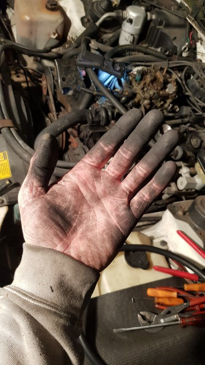

Comet72 Posté(e) le 13 mars 2020 Auteur Signaler Posté(e) le 13 mars 2020 Ouais. Et j'ai pas encore complètement récupéré l'ouïe... Bon ben petit début de matinée tranquille dans la fosse: -Vidange moteur et filtre -Nettoyage du train avant -Glissé 2cl d'ATF dans chaque cylindre -Nettoyage des graisseurs et graissage complet du train avant J'ai noté: -Du jeu au bras de renvoi -La ligne de frein rigide qui passe par-dessus le pont est bien rouillée, à brosser et voir ce qu'il en reste. Sinon inspection complète des dessous et je reste quand même impressionné par l'état de ces bagnoles après ce qu'elles ont enduré: -Pas de fuite notoire, que des suintements -Pas de corrosion aux soubassements -Echappement nickel -Pont étanche -Etc. etc. Bref...rien de grave à signaler. Elle est surveillée de près...ça commence à en faire du GM, y'en a dans tous les coins! Suite des événements: -Purge du réservoir d'essence puis freins arrières et purge, freins avants, dépose et graissage des roulements et purge également. Si j'y arrive (et si le virus ne finit pas de paralyser totalement le pays) la semaine prochaine. sebastien 01 et Gégé83 2 Citer

Nounours Posté(e) le 18 mars 2020 Signaler Posté(e) le 18 mars 2020 tu sais qu'il existe des gants qui vont bien ? moi j'étais réfractaire mais à force de me noircir les doigts sans pouvoir les nettoyer sans les mettre dans la javel j'ai fini par en acheter, et de plus ça évite de se couper sans cesse comme moi. Beau boulot et merci de nous en faire profiter Citer

Comet72 Posté(e) le 2 avril 2020 Auteur Signaler Posté(e) le 2 avril 2020 Le 18/03/2020 à 15:26, The Lion King a dit : P*tain la caravane, j'ai la même ou presque Hehe...c'est pas à moi mais elle me sert occasionnellement de cantine par temps froids, bien pratique! Le 18/03/2020 à 19:55, Nounours a dit : tu sais qu'il existe des gants qui vont bien ? moi j'étais réfractaire mais à force de me noircir les doigts sans pouvoir les nettoyer sans les mettre dans la javel j'ai fini par en acheter, et de plus ça évite de se couper sans cesse comme moi. Beau boulot et merci de nous en faire profiter Merci! Pour les gants oui et j'en ai d'ailleurs...mais pour la méca je ne supporte pas ça hélas. Le 20/03/2020 à 11:47, Pit a dit : Dang! Ça fait du bien de revenir et de constater que rien n'a changé, ou presque! Keep on! 😉 Merci!!! En effet rien ne change vraiment...sauf les projets en cours. Toujours aussi absorbé en tout cas... Le 20/03/2020 à 12:05, Texasblues a dit : T'inquiètes pas, avec le Comet ça va pas rester crado longtemps Je confirme...quand l'appel du bidon de polish se fera sentir elles changeront de look...mais je ne me lasse pas encore de leur aspect brut de décoffrage. Citer
