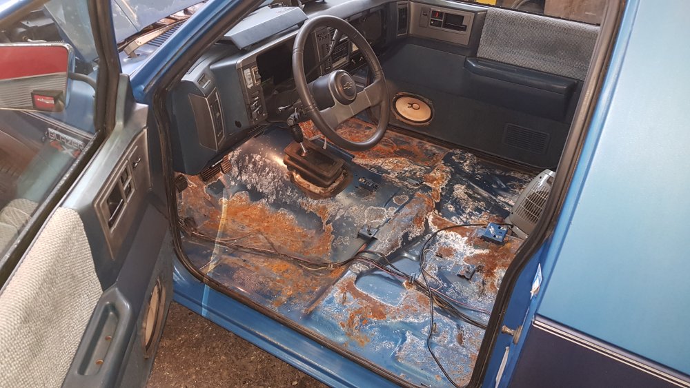

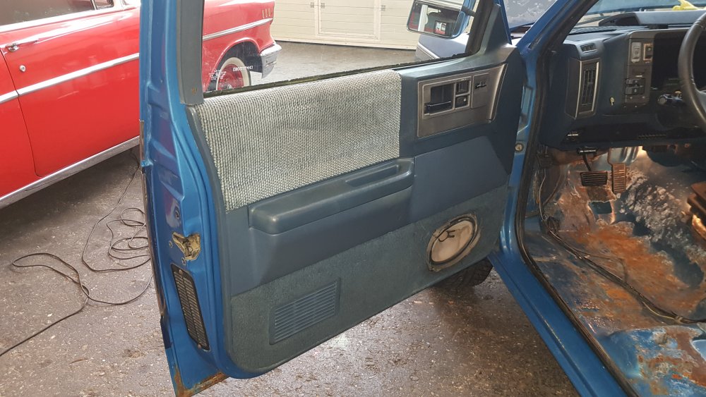

Comet72 Posté(e) le 10 mai 2020 Auteur Signaler Posté(e) le 10 mai 2020 (modifié) Kilékon! Bon ben première journée (enfin plutôt demie, Fêtes des mères et grasse-mat' inside) sur le Blazer. Tous les éclairages sont réparés dedans et dehors, à l'exception du cligno avant gauche dont la douille est morte de rouille et de l'éclairage de capot qui va nécessiter un démontage et un passage sur l'établi pour comprendre pourquoi je n'ai plus de 12V après la douille au mercure. Au niveau équipements à force de chasser des problèmes de câblage et de contacts pourris d'oxydation j'ai récupéré tout l'éclairage d'ambiance, le rétroéclairage du tableau de bord et autres. Il manque cependant toujours l'affichage du kilométrage total et journalier au compteur et la commande du verrouillage central côté conducteur à soit été condamnée, soit il doit y avoir un fil coupé quelque part...c'est encore à diagnostiquer. J'ai voulu profiter de la console centrale démontée pour commencer à identifier une partie du câblage rajouté qui dépasse de partout dans l'habitacle...et je ne vous dis pas dans quoi j'ai mis les pieds. Un cauchemar. J'ai jamais vu de ma vie un faisceau aussi rafistolé...il doit y avoir 200 mètres de câbles rajoutés, pontés, installé comme de la merde, a travers la bagnole dans tous les sens. Avec généralement rien de branché au bout...une catastrophe. Je vais en avoir pour des jours et des dizaines de soudures pour tout remettre en ordre. A suivre, ce sera définitivement le plus gros poste avec les freins. J'ai aussi découvert que les moquettes et la thibaude étaient imbibées de flotte, du coup j'ai sorti les sièges et je les ai décollées du plancher du mieux que j'ai pu pour qu'elles sèchent. Pendant ce temps mon père était affairé à retirer les stickers sur la carrosserie et les vitres, et à dégrossir à l'eau le nettoyage des plastiques et de la sellerie...de ce côté ça a bien avancé. Pas de photos hélas, un peu trop a la bourre. Juste une ou deux de l'interieur: Bref, lui retirer tous ses bricolages va prendre pas mal de temps...un peu scié...je m'attendais pas à autant de boulot sur l'électricité, aucun doute que ça va retarder le début des travaux mécaniques. Mais ça fait définitivement partie de sa fiabilisation. A suivre... Modifié le 10 mai 2020 par Comet72 Citer

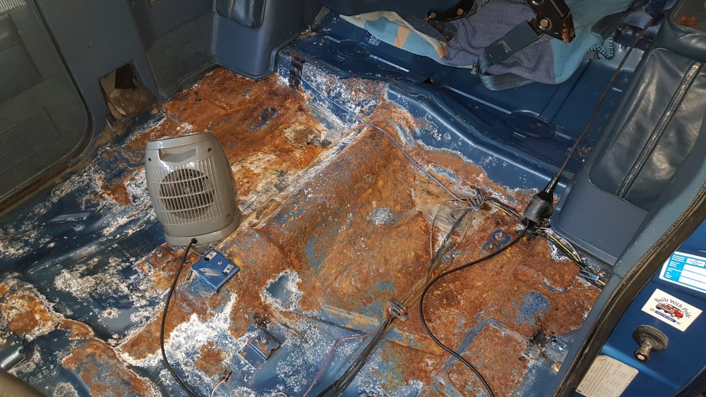

Comet72 Posté(e) le 12 mai 2020 Auteur Signaler Posté(e) le 12 mai 2020 Alarme, phares additionnels, antidémarrage, système audio complet...pas de doute, la moisson sera bonne! Je voulais a tout prix éviter de demonter tout l'intérieur mais ça ne tient maintenant plus qu'à la banquette arrière...et en plus j'ai découvert que sous les moquettes la thibaude était imbibée de flotte de bout en bout de l'habitacle...du coup demain les chances sont grandes pour que je démonte quand même la banquette pour pouvoir sortir la moquette, ce qui me faciliterait la tâche pour finir de retirer tout le câblage inutile restant. A suivre...ça avance pas vite, beaucoup de temps de perdu à faire du diagnostic et a remonter fil par fil pour comprendre qu'est-ce qui sert à quoi...mais une fois toute cette merde de liquidée j'espère bien que les équipements d'origine fonctionneront beaucoup mieux! Citer

Comet72 Posté(e) le 17 mai 2020 Auteur Signaler Posté(e) le 17 mai 2020 (modifié) Ah il va en falloir ça c'est clair!!! Je vais utiliser un produit similaire à base d'acide tannique. Mais encore une fois, pas de méprise, je ne suis pas dans une optique de restauration, le but de l'opération est de profiter de l'occasion pour stabiliser au mieux la rouille, protéger tout ça, et lui rallonger la vie de quelques années...il sera de toute façon stocké au sec donc ça devrait arrêter de pourrir. Ce qui m'interpelle plus c'est de ne pas avoir trouvé comment toute cette humidité était arrivée là, puisque ça ne peut pas être par en haut vu que la moquette est doublée caoutchouc et que je n'ai pas trouvé d'entrée d'eau lors du lavage au Karcher alors que j'ai lourdement insisté...a croire que c'est des années et des années d'humidité dans l'air ou de condensation entre la tôle et le caoutchouc de la moquette, tout simplement. La thibaude était trempe de bout en bout de la bagnole. Bon ben quelques petites news, week-end pause et repos mais ça avance quand même. Mon père s'est occupé d'adapter des haut-parleurs d'occase qui traînaient sur les panneaux arrières qui étaient massacrés à la scie sauteuse...ça fera propre et on aura du son aussi derrière: J'ai aussi reçu le duplicata de la CG...avec un soucis. Je le craignais, mais il n'y a pas d'indication dans la case poids remarquable, ce qui laisserait penser que le crochet d'attelage n'a peut-être jamais été homologué et posé à l'arrache lors de la vie du véhicule. Heureusement il a encore sa plaque de tare à 3 tonnes, je vais faire valoir ça auprès des autorités et voir ce qu'on me dit et éventuellement ce que je peux faire pour faire annexer le crochet à la CG. Autre chose, ça: J'ai des news. Le noir mat n'est pas à vendre, son proprio le refait avec les pièces du doré qu'il vient de rentrer. Il est complet et a vendre, soit complet dans l'état, soit en pièces si je démonte. Je suis allé le voir et ce qui me tue, c'est qu'il est bien plus sain que mon bleu et dans une configuration sympa et plutôt rare. Par contre il a un gros problème, et c'est sous le capot: C'est un petit 2.8l. Qui n'a que 100'000kms mais hélas pour tracter comme j'aimerais c'est trop faible et en plus le proprio va se récupérer le crochet d'attelage qui n'est qu'un 2 tonnes. Je vais donc aller taper des pièces pour mon bleu dessus, on a convenu d'un accord hier, il veut l'envoyer à la ferraille rapidement donc j'ai eu un bon prix pour un gros lot de pièces "stratégiques" (comprendre: chères à faire venir ou plus produites par GM). Je suis vraiment frustré de ne pas pouvoir le prendre entier, parce qu'à part la roue de secours et le crochet il va rester complet...mais je n'en aurais pas la moindre utilité avec ce petit moteur...et je ne me sens pas de changer les caisses avec les châssis, autant pour le côté légal que pour la somme de boulot que ça représente...pour tracter juste deux fois par année en plaques W, c'est juste trop de boulot. Bref, pas simple. Je cogite... Pareil pour le 1997 qui m'a aussi été proposé en fin de semaine passée je dois encore aller y jeter un œil mais je sais d'avance qu'il ne peut tracter que 2 tonnes...donc certainement un chouette véhicule mais pas vraiment d'utilité dans mon cas. Je crois que dans ce bordel, il faut que je garde ma ligne de conduite du début: J'ai l'utilité d'un véhicule qui puisse tracter 3 tonnes. Et ça, seul le bleu peut potentiellement le faire. Donc je vais en rester à ce bleu je crois, malgré son mauvais état général. L'auto-conviction...j'essaie mais c'est pas très efficace. Modifié le 17 mai 2020 par Comet72 Citer
