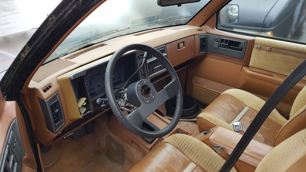

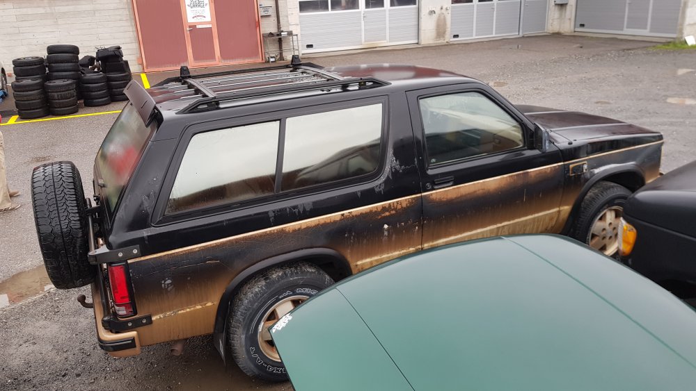

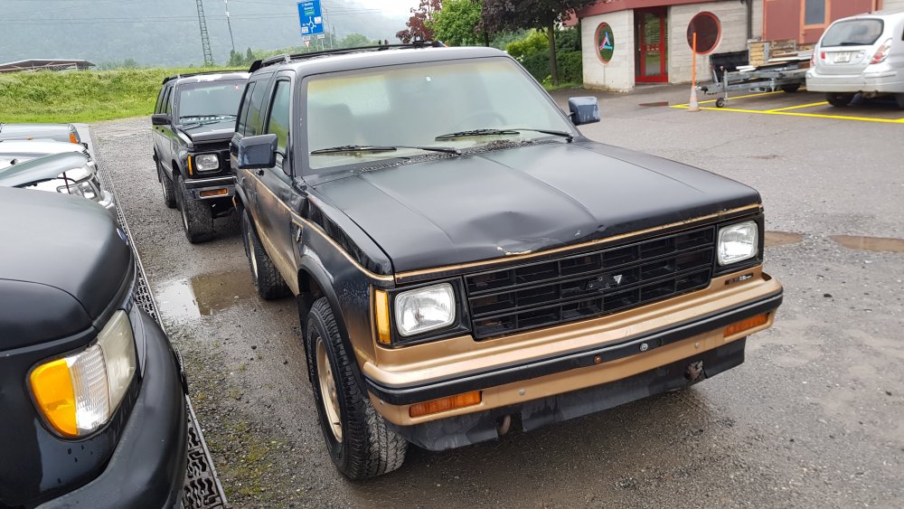

Ouais c'est vrai...et c'était une option d'usine ces dégradés. C'était fait en adhésif, malheureusement de l'autre côté le soleil à bien endommagé le revêtement.
Mais pour moi une fois de plus, même avec des défauts, quelques trous de rouille et quelques pièces manquantes, c'est un bahut de plus qui ne mériterait pas la ferraille.
Mais bon, niveau place en ce qui me concerne je ne peux plus pousser les mûrs, c'est plein.
